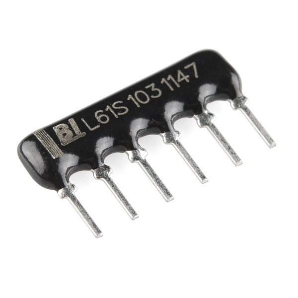

von Jens G. (jensig)
Warüm müssen es Konstantstromausgänge sein? Einfacher Vorwiderstand pro
Kanal reicht wohl nicht?
von Ach Du grüne Neune (Gast)
Zeno schrieb:
> aber dann bräuchte ich ja trotzdem für jede LED noch
> einen Strombegrenzungswiderstand.
Es gibt doch auch Widerstandsnetzwerke, die verbrauchen nicht so viel
Platz.

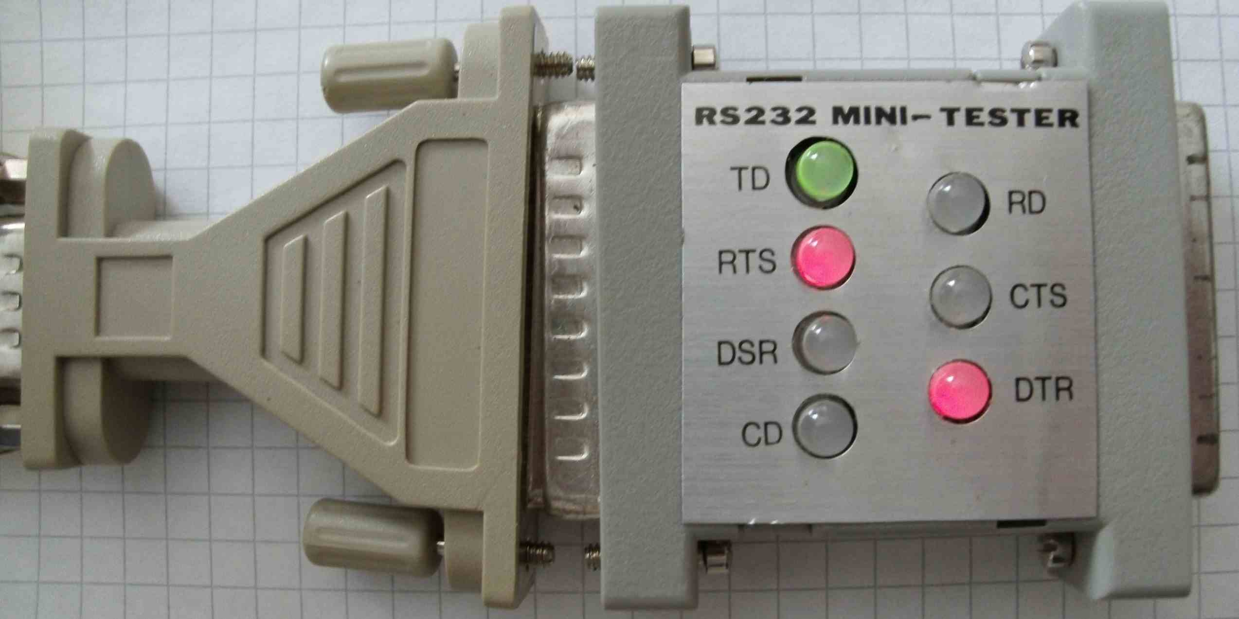

Ich möchte damit die Logikpegel auf einer Schnittstelle anzeigen. Die
Schnittstelle soll natürlich so gering wie möglich belastet werden, also
fällt ein Direktanschluß aus.

von Wolfgang (Gast)
Das ist doch Unfug. Wer sagt, dass eine Schnittstelle nicht belastet
werden darf. Bei höheren Geschwindigkeiten belastet man sie auf der
Empfängerseite sogar absichtlich, damit es keine Reflektionen gibt.
Und "so gering wie möglich" bedeutet nur unnötigen Aufwand. Es reicht,
wenn die Belastung so gering ist, dass es nicht stört.
Nimm Abstand von deinen LEDs aus dem vorigen Jahrtausend und setze
welche ein, die auch bei 1mA schon vernünftig leuchten.
p.s. Um was für eine Schnittstelle geht es überhaupt?

von Karl B. (gustav)
Zeno schrieb:
> Ich möchte also z.B. am Eingang 1 H-Pegel anlegen und die zugehörige LED
> am Ausgang 1 soll an gehen usw..
Ok,
ein Beispiel aus der Praxis:
Der Schnittstellentester hat polaritätsabhängige, doppelfarbige LEDs.
Ist alles offen, sind die LEDs grün.
Ist "Teraterm" angeschlossen, gehen die LEDs für RTS und DTR auf Rot.
Habe die Widerstände auf 3,3k hochgesetzt, um die Schnittstelle nicht zu
sehr zu belasten.
Im Original waren 330-Ohm-Widerstände verbaut. Mehr ist da nicht drin.
Nur Widerstände und die doppelfarbigen Leuchtdioden.
ciao
gustav
von Michael B. (laberkopp)
Das ginge mit Konstanstromtreibern sowieso nicht.

Karl B. schrieb:
> Ok,
> sehr zu belasten.
Das mag ja alles so sein. Wenn ich das richtig sehe ist das ein
Schnittstellentester für eine serielle Schnittstelle. Die haben ja auch
meist etwas Bums, so daß das i.d.R funktionieren wird. Es ja wohl auch
seinen Grund haben warum Du dem Ding ander Vorwiderstände verpasst hast
- nämlich weil Du die Schnittstelle nicht so belasten willst, wie Du
selbst schreibst. Die orginalen 330Ohm halte ich auch für sehr
sportlich, wenn man bedenkt das eine klassische RS232 +15V/-15V liefern
kann, dann müssen die LED's schon über 30mA Strom ab können und in den
Widerständen werden dann ja auch knapp 0,5W verheizt. Naja die
klassischen RS232 gibt es ja kaum noch und der neumodische Kram kommt ja
meist nicht über die 5V hinaus.

von Manfred (Gast)
Eines jener Teile, von denen man nie weiß, wie weit sie den Pegel
beeinflussen. Zu Zeiten der klassischen V.24 mit MC1488 / 1489 kein
Problem, mit modernem Zeug und Ladungspumpe Lotterie.
Ich will das nicht mehr einsetzen.
