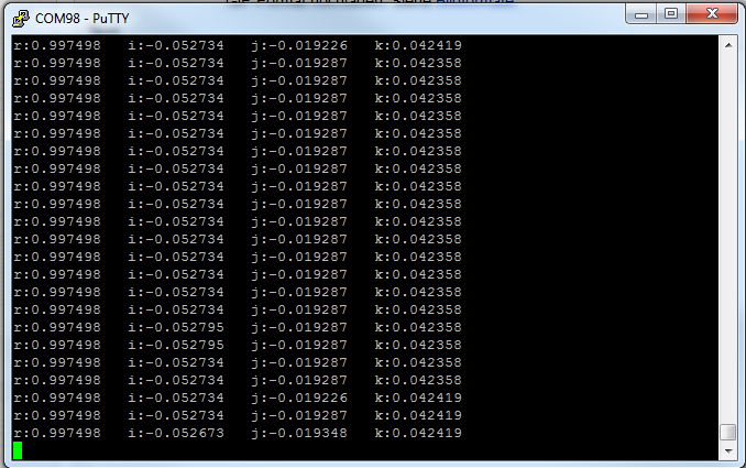

Hallo Leute,
ich sende vier Werte über mein NUCLEOf411RE an meinen rechner. Mit putty
kann ich am virtuellen COM Port COM98 diese auslesen (siehe screenshot).
Programmiert habe ich das ganze in C. Nun will ich Visual Studio eine
Winforms Anwendung programmieren. Das ganze soll in c# realisiert
werden. nach mehreren veruschen habe ich es noch nicht hinbekommen diese
Daten auszulesen und in einer Textbox wieder zu geben. Ich habe eine try
catch Bedingung eingebaut und beim start bringt er sofort eine
exception. Ich bin neu in c# und habe nur wenig Erfahrung damit. Am
liebsten wäre es mir wenn er die Werte nicht nur einmal schreibt sondern
die ganze zeit in der Textbox aktualisiert. So sieht bis jetzt mein code
aus. Die Serielle Schnittstelle hab ich im Form1.cs hinzugefügt und
eingestellt.

von Walt N. (belayason)
System.UnauthorizedAccessException
  HResult=0x80070005
  Nachricht = Access to the port 'COM98' is denied.
von Dominik S. (dasd)
So... jetzt musst du doch eigentlich nur noch das Wort
"UnauthorizedAccessException" zusammen mit "COM port" bei Google
einsetzen und schon bekommst du seitenweise Lösungshinweise.
Erster Tipp: Jemand anderes (Putty??) hat die besagte Schnittstelle
schon geöffnet.

von J Zimmermann (Gast)
dasd:
> schon geöffnet.
genau.
Und dann solltest Du darauf achten, den Port nach Nutzung wieder zu
schliessen, denn Du versuchst ihn ja bei jedem "buttom1_Click" wieder zu
öffnen.
also:
- testen, ob Port schon geöffnet
- ja: versuchen, den Port zu schliessen, Fehler: Meldung, Routine
verlassen
