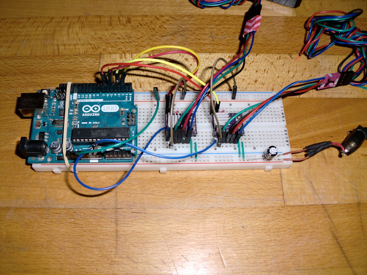

ich werd hier noch wahnsinnig. Also, ich habe an einen Arduino mittels
DRV8825 einen Steppermotor gehängt. Nach Einstellung der VRef brummt und
piept nichts mehr und der Stepper macht, was er soll.
Nun will ich aber eine zweite Achse hinzufügen und das scheint nicht zu
funktionieren. Sobald ich den 5V-Pin an den zweiten DRV8825 anschließe,
bleibt der erste Motor stehen und der zweite brummt und piepst vor sich
hin. An VRef kann es nicht liegen, die ist in Ordnung. Die Treiber und
Motoren wurden schon getauscht. Vermutlich ist meine Schaltung falsch,
ich weiß aber nicht, wo.

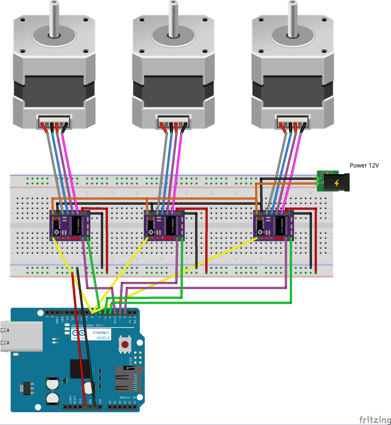

Die Schaltung entspricht auch dem (einzigen!) Bild, was ich dazu
gefunden habe. Wisst ihr einen Rat oder sehr ihr einen offensichtlichen
Fehler?
Vielen Dank,
Robert
P.S.: ein CNC-Shield ist schon bestellt, es muss aber doch auch so
gehen.

Stützkondensatoren fehlen.
Low-ESR, und dann bitte jeweils nahe dran.
Die Treiber sind für ca 2A gedacht...
Das wird auf dem Steckbrett nichts.

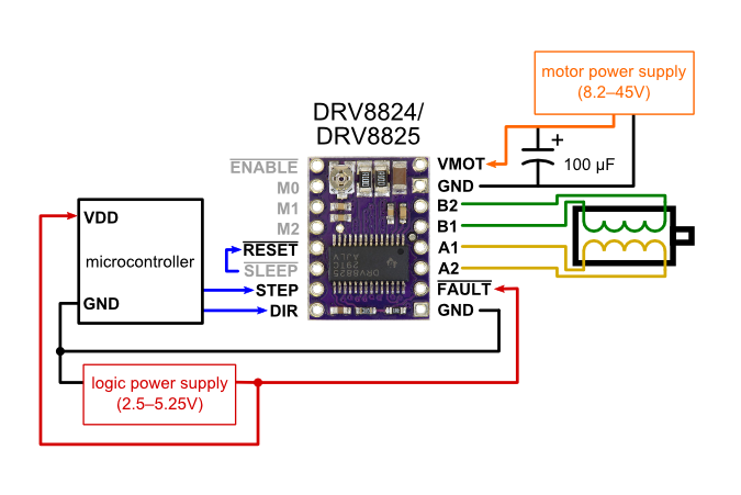

Wie es aussieht legst du 5V auf den Fault Ausgang, der muss offen
bleiben. Aber an Reset und sleep gehört ein high Pegel.
Siehe Unterschied A4988 und DRV8825
https://forum.arduino.cc/index.php?topic=415724.0

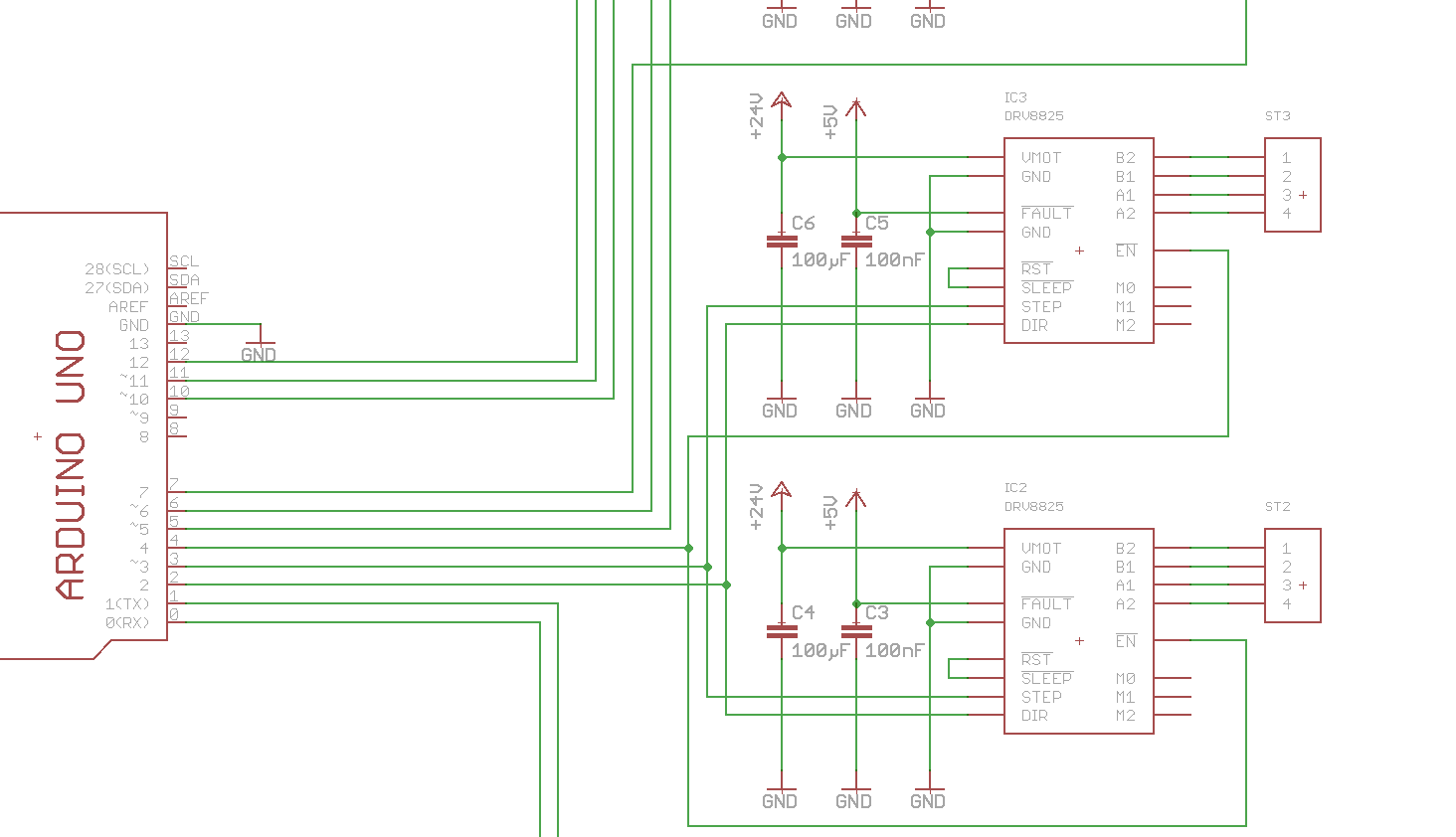

von Chris K. (Gast)
Die angefügte Schaltung funktioniert problemlos mit 4 Motortreibern und
noch etwas geraffel drum herum.

Das verstehe ich nicht, so viel länger oder anders sind die Wege auf dem
Steckbrett ja auch nicht, außerdem gibt es das Schema dazu aus dem
Anfangspost (was aber auch falsch sein kann).

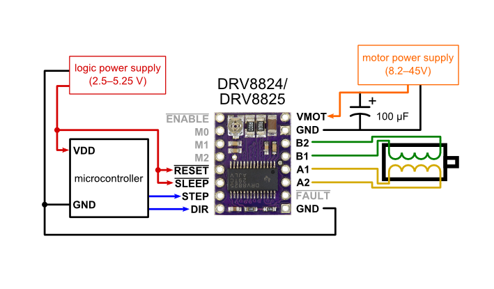

Es sind übrigens beide Varianten der Beschaltung korrekt. Siehe
Schaltbilder von der Pololu Webseite.

Je nach verwendetem Treiber Board müssen "Logik GND" und "Motor Power
GND" verbunden werden.
Nicht alle Treiber haben diese Verbindung (Leiterbahn) auf dem Board.
Naja....
2A Pro Phase
je Motor 2 Phasen
Macht, wenn es schlecht kommt 8A
Damit ist dein Steckbrett überfordert.
Glaube es, oder glaube es nicht
Kann dein Netzteil den nötigen Strom liefern?
Ansonsten, bin ich hier raus....
Denn:
Keine Motordaten
Keine Netzteildaten
Und Code geheim
Sleep und Reset sind bereits verbunden (auf dem Bild nicht so gut zu
sehen, man sieht nur einen Teil der rosa Steckbrücke). Das Verhalten
ändert sich nicht, wenn ich die 5V mit slepp/reset verbinde statt mit
fault (einzeln gehts, beide zusammen nicht). In den Schaltplänen stehen
die 5V allerdings auch immer bei sleep/reset, also pack ich die da hin,
leider löst das das Problem nicht.

von H.Joachim S. (crazyhorse)
Soso, weil es bei Pololu so steht. Eigenartige Logik.
Fault ist ein open-drain-Ausgang. Den an Vdd zu legen ist ein grober
Schnitzer. Kann sogar gut gehen, solange keine Fehler auftreten...

von Robert B. (o_o)
> Sinn macht es aber niemals.
Ist geändert und die 5V stehen wieder da, wo sie hingehören: an die
verbundenen sleep/reset-Pins.
Grüße,
Robert
von Robert B. (o_o)
Danke! Bilder mit mehr als einem DRV8825 scheinen extram selten zu sein.
Das Bild ist aber leider abgeschnitten, hättest du das nochmal komplett?

von Robert B. (o_o)
BINGO, danke, danke, das wars, es hing ein viel zu schwaches Netzteil an
der Kiste. Hab jetzt 12V/4A drangehängt und es funktioniert wie es soll.
> Denn:
> Keine Motordaten
> Keine Netzteildaten
> Und Code geheim
Ich wollte das Problem nicht weiter aufblasen und ging von einem
Verkabelungsfehler aus, aber danke für deine Fragen, wieder was gelernt
Danke auch allen anderen fürs mitdenken!
Grüße,
Robert
