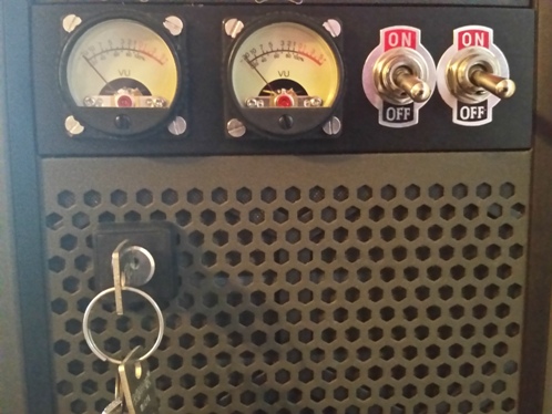

Hallöchen ^^ Ich würde mir gerne ein analoges Amperemeter zwischen Netzteil und Graka hängen. Ich hab nur etwas bedenken, dass das Teil den Stromkreis beeinflusst, was relativ ungesund für die Graka sein dürfte. Lässt sich das überhaupt so einfach umsetzen? Weiß da jemand mehr? Danke schon mal :)

Ich wollte einfach die Leistungsaufnahme der Graka anzeigen lassen, sicher könnte ich digital verbauen, damit wäre das Probleme einfach gelöst aber analog hat einfach mehr Charme, passt gut zu meinem Pc, besonders da ich schon Lämpchen ( keine chinadioden ), anologe Voltmeter und VU- Meter verbaut habe. Nur ein Amperemeter ist eben ein wenig was anderes besonders, wenn die Graka involviert ist, das weiß ich selber, deswegen bin ich hier. Die Frage ist, ob es sich trotzdem realisieren lässt oder nicht. Wenn es zu riskant ist, dann lass ich es, dann greif ich lieber auf eine LED Lösung zurück. Das Zalman würde ich dann als andere Lösung nehmen, etwas umbauen, damit es besser aussieht und fertig :) Und ja ich kann mit den Begriffen was anfangen. :)
Dann kauf dir einen Stromwandler und häng den um eine der Leitungen und dimensioniere den Widerstand + OPV so dass dein Analoganzeige halt entsprechend ausschlägt. Oder Hall-Effekt Stromwandler (http://de.farnell.com/lem/hy-20-p/stromwandler-20a/dp/1617403 ) . Oder halt klassisch Shunt (oder die Leitung selbst als Shunt) + OPV an Drehspule

● J-A V. schrieb: > ein Zeigerinstrument wie hier? > > https://www.luedeke-elektronic.de/Ampermeter-Drehspulinstrument-0A-30A-DC-BP-670.html > > oder sonstwas aus dem KFZ-Bereich. > > baust dann auch ein Voltmeter dazu und einen "Ignition" Knopf. > Das veredelt die Kiste schon fast in Richtung Case-Modding Äm ersetze ignition Knopf durch Schlüssel, das hab ich schon. :) Genau so eine Anzeige wollte ich unten rechts, unter die beiden Kippschaltern verbauen. Ich bin mir nur nicht sicher ob das negative Folgen hat/ haben kann. Ja ich betreibe etwas "Case modding", ich musste auch schon einige Sachen auslagern, in eine kleine USB- Erweiterungskiste, weil ich keinen Platz mehr im und am Pc habe. xD
Die Strommessung wird sowieso nur eine ungefähre Schätzung und nie genau werden. Grund: Die Grafikkarte kann bis zu 75W aus dem PCI-E Slot ziehen... Deshalb verwenden die Testlabore, die die Stromaufnahme von Grafikkarten genau messen, auch einen Zwischenstecker im Slot. Damit kann dann auch überprüft werden, ob die Spezifikation mit maximal 75W über den Slot eingehalten wurde. Was für Grafikkarte(n) hast du denn verbaut? Das mit dem Stromwandler ist prinzipiell eine gute Idee. Aber es sollte ein kontaktloser (ohne Shunt) sein, denn das ist viel besser handhabbar, einfach die Plus-Kontakte auspinnen, durch den Wandler führen und wieder einpinnen, fertig. Pro 8pin PCIE-Stecker sind 12,5A (=150W) erlaubt. Dann noch "schnell" eine entsprechende Auswerteschaltung, die das Amperemeter ansteuert, und fertig. Ziemlicher Aufwand für ein Schätzeisen... Andere Idee: Gibt es im Treiber/Softwaretool für die Karte eine Option, dir den Stromverbrauch anzeigen zu lassen? Dann könnte man diese Info vielleicht abgreifen, per USB an einen µC schicken, und dieser steuert dann das Amperemeter an. Auch keine 5-Minuten-Bastelei, aber man hätte theoretisch genauere Werte...
Stefan B. schrieb: > Die Strommessung wird sowieso nur eine ungefähre Schätzung und nie genau > werden. ich denke mal, dass es wohl nicht wirklich nötig ist, genaue Werte zu haben. Viel interessanter dürften eher Strom"Sprünge" sein, wo man dann sehen kann, wann der Leistungsbedarf genau losgeht oder wann es wieder abfällt Da dürfte man am PCIe Stromstecker auch etwas sehen

so herausragende Kippschalter wären mir ja zu riskant. Da ist schnelle beim Griff zum USB-Stick mal aus versehen der Rechner ausgeschaltet ^^
● J-A V. schrieb: > Stefan B. schrieb: > Die Strommessung wird sowieso nur eine ungefähre Schätzung und nie genau > werden. > > ich denke mal, dass es wohl nicht wirklich nötig ist, genaue Werte zu > haben. Viel interessanter dürften eher Strom"Sprünge" sein, wo man dann > sehen kann, wann der Leistungsbedarf genau losgeht oder wann es wieder > abfällt > > Da dürfte man am PCIe Stromstecker auch etwas sehen Das war auch mein Gedanke. Im idle ist ja nicht so viel los wie unter Last. ^^ Und es gibt die analogen Amperemeter, wo intern ein Shunt verbaut ist. Das wollte ich eigentlich nehmen. Nur hab ich ein Shunt bei 30A als etwas größer in Erinnerung ). Also so ein Teil wie in dem Link zu luedeke Electronics. Achja Graka ist eine GTX 1060 6GB Fahrende schrieb: > Boah das ding sieht ja aus. Gaylord wäre stolz auf dich. Mir gefällt es, ich mag alte Technik. ^^ Dafür kann ich den Plastik China Dioden style nicht ab. Ein Pc der blinkt wie ein Fahrgeschäft vom Rummel, kommt mir nicht ins Haus. :) Vlad T. schrieb: > so herausragende Kippschalter wären mir ja zu riskant. Da ist > schnelle beim Griff zum USB-Stick mal aus versehen der Rechner > ausgeschaltet ^^ Die beiden Kippis sind nur für die Innenbeleuchtung und das VU-Meter. USB hub, Kartenleser und ne kleine Externe musste ich auslagern. Läuft über einen 500mA Anschluss vom Mainboard. (:

Limonade schrieb: > Achja Graka ist eine GTX 1060 6GB TDP bei 125W. Was auch heisst das 50% des Stroms über den PCIe X16 Kamm gezogen werden dürften, d.h. die Hälfte des Vcore VRM hängt u.U. nicht auf dem extra Stromstecker... Weiterhin ist das "Power Limit" in aller Regel als einfaches Stromlimit ausgeführt - auf der Karte sind Shunts (1 milliOhm typisch) drauf. Wenn Du da zusätzliche Widerstände einbaust, verringert sich die Spannung an der Karte. Dadurch zieht der Schaltregler mehr Strom und das Power Limit regelt früher die Karte über Takt (und Spannung am Core) ab -> Leistungsverlust. Wie oft die Karte im Power Limit ist, kann man z.B. mit GPU-Z rausbekommen. Der Hacker würde hier über eine Software Lösung nachdenken, die den GPU Power Wert (aus dem Rivatuner, hwinfo o.ä.) ausliest und auf anderem Wege (USB) ausgibt.

Limonade schrieb: > Und es gibt die analogen Amperemeter, wo intern ein Shunt verbaut ist. Über dem Shunt fällt halt Spannung ab, d.h. Deine Graphikkarte bekommt eine etwas niedrigere Spannung als ohne das Ampèremeter. Zudem solltest Du bedenken, daß die Stromaufnahme Deiner Graphikkarte sehr schnell schwanken wird, was Dein analoges Ampèremeter nicht anzeigen kann. Vielleicht wäre es sinnvoller, wenn Du einen Temperaturfühler am Kühlkörper der Graphikkarte anbringst, so nah wie möglich am Graphikchip, und die Temperatur als Anzeigegröße verwendest. Alternativ könntest Du die Lüfterdrehzahl des Graphikkartenkühlers verwenden, die ist nämlich recht proportional zur Leistungsaufnahme der Graphikkarte. Beides, Temperatur und Drehzahl sind deutlich träger als die Stromaufnahme.

Rufus Τ. F. schrieb: > Zudem solltest Du bedenken, daß die Stromaufnahme Deiner Graphikkarte > sehr schnell schwanken wird, was Dein analoges Ampèremeter nicht > anzeigen kann. Dein Auge auch nicht. Die Ausmittelung über ein passend träges Instrument ist doch gerade der Vorteil einer analogen Anzeige.

Rufus Τ. F. schrieb: > Zudem solltest Du bedenken, daß die Stromaufnahme Deiner Graphikkarte > sehr schnell schwanken wird, was Dein analoges Ampèremeter nicht > anzeigen kann. die Zeiger sind ja oft Schwingungsgedämpft. Oft mit einem Flügel am hinteren Ende. Bei grösseren Geräten liegt dieser Flügel auch in einer extra Kammer. Musst nur diesen Flügel entfernen, dann zeigts Dir die Schwankung nur noch durch die Masse des Zeigers gedämpft an ;)
Jim M. schrieb: > Limonade schrieb: > Achja Graka ist eine GTX 1060 6GB > > TDP bei 125W. > > Was auch heisst das 50% des Stroms über den PCIe X16 Kamm gezogen werden > dürften, d.h. die Hälfte des Vcore VRM hängt u.U. nicht auf dem extra > Stromstecker... > > Weiterhin ist das "Power Limit" in aller Regel als einfaches Stromlimit > ausgeführt - auf der Karte sind Shunts (1 milliOhm typisch) drauf. Wenn > Du da zusätzliche Widerstände einbaust, verringert sich die Spannung an > der Karte. Dadurch zieht der Schaltregler mehr Strom und das Power Limit > regelt früher die Karte über Takt (und Spannung am Core) ab -> > Leistungsverlust. > > Wie oft die Karte im Power Limit ist, kann man z.B. mit GPU-Z > rausbekommen. > > Der Hacker würde hier über eine Software Lösung nachdenken, die den GPU > Power Wert (aus dem Rivatuner, hwinfo o.ä.) ausliest und auf anderem > Wege (USB) ausgibt. Genau das wollte ich nicht, also das es negativen Einfluss auf das System nimmt. Sollte ja auch nur ein nettes Gimmick sein. ^^ Dann bammel ich mir lieber ein kleineres AM an den cpu Lüfter oder so. (: Der Andere schrieb: > Limonade schrieb: > für die Innenbeleuchtung > > ??? > > Was passiert wenn man am Schlüsselschalter dreht? Hört man dann > wenigstens einen LKW oder von mir aus auch einen Porsche Motor starten? Ja Innenbeleuchtung. Sofitten. Über den Schlüsselschalter läuft die Schaltspannung zum starten vom Pc.
Limonade schrieb: > Über den Schlüsselschalter läuft die Schaltspannung zum starten vom Pc. Laaaangweilig :D Besorg dir ein möglichst großes Relais mit 5V Spule und schalte das mit dem Schalter und 5Vstdby. Das Relais schaltet dann das Mainboard ein. Am besten noch über Einschaltwischer ansteuern, dann kann der Schalter an bleiben. So ein PC muss doch auch mal ordentlich scheppern und klappern.
Vka schrieb: > Limonade schrieb: >> Über den Schlüsselschalter läuft die Schaltspannung zum starten vom Pc. > > Laaaangweilig :D > Besorg dir ein möglichst großes Relais mit 5V Spule und schalte das mit > dem Schalter und 5Vstdby. Das Relais schaltet dann das Mainboard ein. Am > besten noch über Einschaltwischer ansteuern, dann kann der Schalter an > bleiben. > So ein PC muss doch auch mal ordentlich scheppern und klappern. Hätte ich sogar noch da,wäre also kein Problem xD Macht euch nur drüber lustig, dafür ist mein Pc ein Unikat mit lauter "nützlichen" Krims. xD
