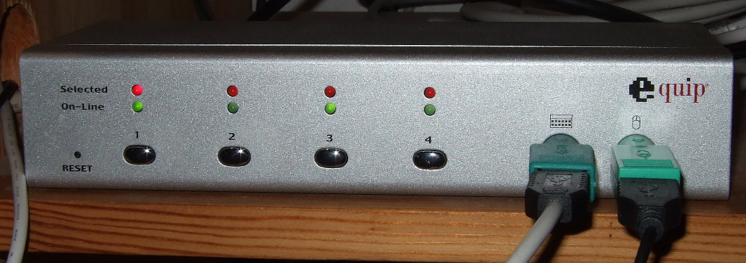

Ich habe einen equip KVM-Switch mit PS2-Anschlüssen für Tastatur und Maus - das Teil stürzt manchmal ab (sehr selten), aber ist alles in allem brauchbar. Allerdings habe ich mittlerweile Tastatur und Maus mit USB und die müssen eben über einen Adapter an den Switch angeschlossen werden. Mit der Tastatur funktioniert das problemlos, aber die Maus macht kuriose Sachen: - in der kalten Jahreszeit funktioniert sie wie man es erwartet, - kaum wird es warm, steht die Maus nach dem Boot des öfteren, aber nicht immer reglos in der Mitte des Bildschirms und läßt sich nicht bewegen. - Wenn man den Adapter zieht und wieder reinsteckt, funktioniert sie klaglos - bis zum nächsten Boot. (Ob die Hardware dabei noch warm ist, oder nicht, ist egal.) Hat jemand eine Idee, wovon das kommen könnte?

Das ist aber ein ganz andere Effekt, den du da beschreibst. Ich rühre den Switch nicht an während des Bootes. Was ich mir vorstellen könnte, ist die Stromversorgung der Maus. Vielleicht steigt die Spannung zu langsam an und die kommt dann nicht auf die Beine. Wenn man den Stecker zieht und wieder reinsteckt, gibt es einen steileren Anstieg und sie startet richtig.

Carsten S. schrieb: > Unabhängig davon das die Produkbeschreibung sowieso schon einen dicken > Fehler enthält, ein Adapter mit USB Buchse und PS2 Stecker dient zu > Anschluss von Geräten mit USB Stecker an Computer mit PS2 Eingang und > nicht umgekehrt Hab ich mich undeutlich ausgedrückt? - Der KVM-Switch hat PS2-Eingänge für Maus und Keyboard. - Die dort anzuschließenden Geräte haben USB-Stecker. Rufus Τ. F. schrieb: > Die von Uhu verwendete Maus ist ziemlich sicher bilingual, d.h. sie > funktioniert mit dem verwendeten Adapter. Genau so ist es. > oder aber es ist ein Firmwarefehler des im KVM verbauten Controllers, > der das von der Maus verwendete Protokoll nicht hundertprozentig > versteht. Unklar ist zwar, warum das temperaturabhängig zu sein scheint, > aber ... vielleicht ja auch nicht; Bis Ende April hatte ich keinerlei Probleme damit. Verganges Jahr war es den Sommer über dasselbe Theater, aber das hörte dann irgendwann im Herbst auf und zeigte sich den ganzen Winter über nicht. Nachts kühlt das Arbeitzimmer zuweilen auf unter 10°C ab - Maus und Switch sind dann gut durchgekühlt und das scheint ihnen gut zu bekommen.

Wozniak jr. schrieb: > Ja, Du hast Dich undeutlich ausgedrückt! Ich vermisse noch immer die > exakte Bezeichnung der verwendeten Hardware (insbesondere KVM-Switch). Es ist ein 4-fach KVM-Switch, da steht nur equip drauf und unten ein EAN-Code und eine Seriennummer, das wars - Made in Taiwan. Das Teil ist schon über 10 Jahre alt, Bild habe ich auf dem Web leider keins gefunden, mit mehr Infos kann ich leider nicht dienen. Die Maus ist eine Logitech RX 250. > Problemlösung: > Kauf Dir einfach einen guten KVM-Switch passend zur Hardware, dann > brauchst Du auch keine Adapter. Wow, schreibst du mir jetzt eine Rechnung für diesen umwerfenden Rat?
Uhu U. schrieb: > Hat jemand eine Idee, wovon das kommen könnte? Die genaue Ursache weiß ich nicht, aber den Effekt kenne ich von mehreren KVM-Switchen verschiedener Hersteller. Versorg das Ding mal mir einem externen Steckernetzteil, manchmal hilft das.
Uhu U. schrieb: > Es ist ein 4-fach KVM-Switch, da steht nur equip drauf und unten ein > EAN-Code und eine Seriennummer, das wars - Made in Taiwan. Grabe mal die Beschreibung aus. Über bestimmte Befehle kann man da etwas programmieren. Mindestens die Priorität der Eingänge. Mir war es zu kompliziert, habe aufgegeben. Die Standardeinstellung reicht mir. Icke ®. schrieb: > Versorg das Ding mal mir > einem externen Steckernetzteil, manchmal hilft das. Glaub ich nicht. Bei 2 - 4 Anschlüssen/Rechner kommt genug Spannung rein. Mindestens wenn im Standby die Spannung eingeschaltet ist. Haben deine Rechner im Standby Spannung an den PS/2?

M.M.M schrieb: > Ist es dieser: > https://commons.wikimedia.org/wiki/File:KVM_Switch_Equip_SW_0407_C-0966.jpg Nein, das war der Vorgänger. > Wenn der Switch jetzt schon vom Netzteil versorgt wird, mal > versuchsweise ein anderes Netzteil zu verwenden. Im Moment hat er keins. Ich muss erst mal suchen, ob ich was passendes habe. oszi40 schrieb: > Mal andere Maus benutzt? Logitech hat mich nicht immer glücklich > gemacht. Das ist im Moment meine einzige bilinguale. Außer diesem komischen Effekt funktioniert sie klaglos.
Nun, wenn der Effekt neu ist ... ist möglicherweise etwas im KVM gekippt. Da ist vermutlich irgendwo ein Stepdown-Regler drin, der die 5V für Maus und Tastatur erzeugt, vielleicht ist der dank eines gealterten Elkos jetzt so auf Kante genäht, daß er bei höheren Temperaturen nicht mehr zuverlässig funktioniert .... Mach das Ding mal auf, und sieh Dir den Aufbau an, tausche auf Verdacht den Elko am Stepdown, vielleicht isses das ja.
Uhu U. schrieb: > Hier ist ein Foto von dem Kasten... Was mir noch auffällt, du hast für die Tastatur einen Adapter für eine Maus. Die für Tastaturen sehen lila/pink aus. Am PS/2 Ende gehen die normal auf verschiedene Kontakte. Und ärgern sich da gegenseitig. Und wenn schon ein ext. NT, dann tausch das auch mal.

Mittlerweile hat sich herausgestellt, dass das Problem mit dem verschlissenen Netzteil des Rechners zusammenhing. Seit dem Austausch des Netzteils ist der Effekt verschwunden.
