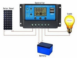

Moin, Ich möchte ein Solarpanel(240Wp/30V) betreiben und damit einen 4s LI ION Akku laden. Es gibt bereits Solarladeregler die einen Bleigel Akku laden. nur leider finde ich nichts für einen 4s Akku. ich habe bereits einen Solarladeregler für 3s Akkus gefunden. hat jemand eine Idee wie ich das am besten realisieren kann? Bild dient als beispiel mfg

Suchst du so etwas? "https://www.ebay.at/itm/CN3722-MPPT-Solar-Controller-3A-2S-3S-4S-LiFePO4-Cell-or-Lithium-Battery-Charger/131777961619?hash=item1eae941e93:g:s7oAAOSwv-NWU8EW"
David M. schrieb: > Suchst du so etwas? > "https://www.ebay.at/itm/CN3722-MPPT-Solar-Controller-3A-2S-3S-4S-LiFePO4-Cell-or-Lithium-Battery-Charger/131777961619?hash=item1eae941e93:g:s7oAAOSwv-NWU8EW" Mit 3A ist das 240Wp Solarpanel stark unterfordert.. Psolar / Ubat_min * n
Moin, ja das kommt schon nah dran, nur leider habe ich bei dem Teil eine Eingangsspannung von 18V und das solarpanel macht im normalbetrieb 30V zudem hat man bei dieser schaltung keinen ausgangsport, somit schaltet der Regler bei zu wenig Spannung keinen Ausgang ab.
Philip _. schrieb: > ja das kommt schon nah dran, nur leider habe ich bei dem Teil eine > Eingangsspannung von 18V und das solarpanel macht im normalbetrieb 30V Brauchst du maximalen Wirkungsgrad? Welche Kapazität hat der Akku?
Hallo Philip, In der Beschreibung, siehe Link, https://vi.vipr.ebaydesc.com/ws/eBayISAPI.dll?ViewItemDescV4&item=131777961619&t=1511859861000&tid=7710&category=48618&seller=bing_77men&excSoj=1&excTrk=1&lsite=77&ittenable=false&domain=ebay.de&descgauge=1&cspheader=1&oneClk=1&secureDesc=1 steht aber auch: CN3722 is the use of switching buck mode DC-DC conversion way to achieve the maximum power point tracking function of photovoltaic cells, the input voltage up to 28V, very suitable for input voltage and battery voltage difference between the relatively large applications. Möglicherweise, musst Du nur die Elkos/Kondensatoren gegen solche tauschen, die die gewünschte Spannung vertragen. Die Frage ist, ob Dein Modul wirklich 30V unter geringer Last liefert. Messen und bei 7€ Wandler-Modul einfach mal ausprobieren. Werde mir auch mal so eine Platine ordert, wobei meine 15W Zelle etwa 20V bei guter Ausleuchtung und Sonnenintensität liefert. Markus DL8MBY
Lothar M. schrieb: > Brauchst du maximalen Wirkungsgrad? Welche Kapazität hat der Akku? 44Ah hat der LI-ION Akku mfg
Markus W. schrieb: > In der Beschreibung, siehe Link, > https://vi.vipr.ebaydesc.com/ws/eBayISAPI.dll?View... > steht aber auch: > CN3722 is the use of switching buck mode DC-DC conversion way to achieve > the maximum power point tracking function of photovoltaic cells, the > input voltage up to 28V, very suitable for input voltage and battery > voltage difference between the relatively large applications. > Möglicherweise, musst Du nur die Elkos/Kondensatoren gegen solche > tauschen, die die gewünschte Spannung vertragen. > Die Frage ist, ob Dein Modul wirklich 30V unter geringer Last liefert. > Messen und bei 7€ Wandler-Modul einfach mal ausprobieren. > Werde mir auch mal so eine Platine ordert, wobei meine 15W Zelle etwa > 20V bei guter Ausleuchtung und Sonnenintensität liefert. das habe ich auch gelesen, jo da hast du recht muss man dann einfach ausprobieren
PWm: https://www.ebay.de/itm/20A-MPPT-Solar-Panel-Battery-Regulator-Charge-Controller-12-24V-Auto-PWM-USB-LI/282833693268?hash=item41da33aa54:g:t70AAOSwryBadVx6 Aber ob man die Equal abschalten kann... https://www.ebay.de/itm/30A-36V48V-60V-PWM-Solar-Laderegler-Battery-Charge-Regulator-LI-Battery-With-USB/163048396549?hash=item25f6711705:g:Ez0AAOSwux5YRQzR https://www.ebay.de/itm/EPEVER-10A-MPPT-Solar-Laderegler-12V-24V-Auto-Negative-Ground-LI-Battery-LCD/352356653983?hash=item520a17db9f:g:jroAAOSwi4pa-pL2 Alternativ: https://www.ebay.de/itm/VICTRON-MPPT-75-10-BlueSolar-Solar-Laderegler-10A/173319540894?epid=1749441012&hash=item285aa6509e:g:-p0AAOSwzFVa-t42 Der ist einstellbar, die verwende ich auch für Li-ion
jo vielen dank, das bringt mich doch schon mal ein großes stück weiter

Philip _. schrieb: > 44Ah hat der LI-ION Akku Ist es wirklich ein Li-Ion-Akku mit 4,3V/Zelle oder ein LiFePo4? 4S aus LiFePo4 kann man mit der selben Ladeschlußspannung laden, wie 14,4V Blei-Akkus.
Bearbeitet durch User
Ich habe den Tracer A und kann den empfehlen. Man braucht aber das PC-Kabel (oder die WiFi Box) dazu, um die Ladeparameter für den 4s Li einzustellen. Damit kann man dann aber wirklich alles einstellen. Das neuere Modell heisst Triron und ist modular, das kenne ich aber nicht persönlich. Muss nicht besser sein.
Bernhard S. schrieb: > Philip _. schrieb: >> 44Ah hat der LI-ION Akku > Ist es wirklich ein Li-Ion-Akku mit 4,3V/Zelle oder ein LiFePo4? 4S aus > LiFePo4 kann man mit der selben Ladeschlußspannung laden, wie 14,4V > Blei-Akkus. Was ist sogar ganz sicher ein LI-ION da ich den selbst zusammen gebaut habe, aus den einzelnen Zellen. Also pro Zelle Ladenschluss Spannung von 4,2V
Dirk D. schrieb: > Ich habe den Tracer A und kann den empfehlen. Man braucht aber das > PC-Kabel (oder die WiFi Box) dazu, um die Ladeparameter für den 4s Li > einzustellen. Damit kann man dann aber wirklich alles einstellen. > Das neuere Modell heisst Triron und ist modular, das kenne ich aber > nicht persönlich. Muss nicht besser sein. Cooles Teil aber für meine Zwecke leider eindeutig zu teuer
