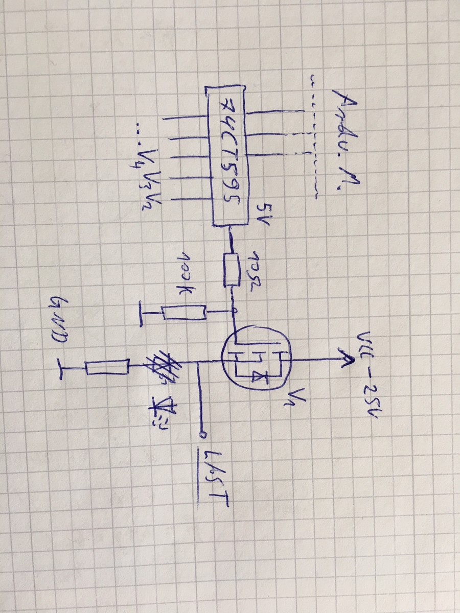

Ich benutze ein 74HCT595 als Porterweiterung für meinen Arduino Mega. Das 74HCT595 soll wiederum jeweils nur ein IRL540N Logiklevel Mosfet als potentialfreien Schalter ansteuern. Dass Mosfet ist mit 10Ohm Vorwiederstand und 100K Pulldown bestückt und soll eine Spannung von 25V mit 5V Gatespannung schalten. Nun beobachte ich allerdings wie beim durch-schalten des IRL540N volle 20V abfallen... Wenn ich den pulldown entferne und das Gate als Antenne im Raum hängt wird voll durchgeschaltet (was aber durch Schwingung zum sofortigen überhitzen führt). Auch das überbrücken des 74HCT595 ändert diesen Zustand nicht. Doch sobald ich an ein anderes Netzteil mit geringfügig (6V) höherer Gatespannung und niedrigerer Schaltspannung (12V) wechsele funktioniert das Mosfet tadellos. (das selbe Problem tritt in "gleicher" Konfiguration ebenfalls mit einem BD241C Transistor (NPN -- gleicher Leistungsklasse) auf.) Hat jemand eine Idee wie ich das ganze ans laufen bekomme?
Max schrieb: > Hat jemand eine Idee wie ich das ganze ans laufen bekomme? Machs einfach richtig und nicht so wie du denkst. Man kann mit NPN/N-Kanal halt kein Plus schalten sondern nur Masse. Schaltpläne helfen beim Erklären, war dir aber wohl zu viel Mühe.
Schaltplan, bitte. Ein MOSFET eignet sich nicht als "potentialfreier Schalter", denn zwischen Gate und Source muss ein bestimmer Spannungsbereich eingehalten werden.
Zeige mal deinen Schaltplan von beiden Varianten. Momentan ist nicht ganz klar, wie die relevanten Komponenten miteinander verbunden sind (2 Netzteile, µC, Transistor und Last). Das es mit dem Anderen Netzteil funktioniert könnte mit dessen Erdung zusammen hängen.
Das 'potentialfrei' so nicht geht, wurde schon erwähnt. Es dennoch versucht zu haben, impliziert für mich fast, dass hier ohne GND-Verbindung gearbeitet wurde, was fast jedes mögliche Fehlverhalten erklären könnte. Wie auch schon ein paarmal geschrieben wurde: ohne Schaltplan, keine Auskunft! PS: Widerstand schreibt man immer noch ohne 'e' hinter dem 'i'.

Sooo... Hier nun mal schnell der Schaltplan. Das Mosfet hat einen 7812 Linearregler als last und ergibt zusammen mit dem 74HCT595 eine Art digitalen Mehrfachschalter.
So geht das nicht. Du möchtest den Plus-Pol schalten, also brauchst du einen P-Kanal MOSFET. Und der muss über eine Treiberschaltung angesteuert werden, weil sein Gate eine negative Spannung relativ zur 25V Versorgung sehen will. Folge diesem Prinzip: https://i.stack.imgur.com/AyyEB.png
Max schrieb: > Das Mosfet hat einen 7812 Linearregler als last und ergibt zusammen mit > dem 74HCT595 eine Art digitalen Mehrfachschalter. Was ist das Ziel der gesamten Aktion?

> Das Mosfet hat einen 7812 Linearregler als Last Es gibt Spannungsregler mit einem Steureingang, Manche davon sind sogar zu 5V Logikpegeln kompatibel. Schau Dir mal den TPIC6B595 an. Der hat nämlich Open-Kollektor Ausgänge für hohe Spannungen, daran könntest du den P-Kanal (!) MOSFET direkt anschließen. Oder auch Spannungsregler mit Steuereingang die nicht 5V kompatibel sind.

Max schrieb: > Das Mosfet DER MOSFET. Transistoren sind in unserer Sprache männlich. ;) Stefanus F. hat Dir bereits geschrieben, wie Du es machen kannst, wenn Du unbedingt Plus und nicht Minus schalten möchtest. Das tut jetzt bei Deinem Problem zwar nichts zur Sache, macht es weder schlimmer, noch verbessert es etwas, wenn man es ändert, aber: Nur mal so aus purem Interesse: Wo kommt eigentlich die Idee für den 10 Ohm-Widerstand zwischen IC-Ausgang und MOSFET-Gate her? Was soll der genau bewirken?
Danke fürs schnelle antworten. Also. Zum Ziel der ganzen Aktion: Ich baue ein Labornetzteil welches verschiedene Platinen für unterschiedliche Spannungen beinhaltet. Diese werden über einen Arduino welcher Benutzeroberfläche (Touchdisplay) und Hardware miteinander kommunizieren lässt verbunden, geschaltet und getrimmt. Soweit ich das nun verstanden habe sollte es mit einem PNP Transistor möglich sein diese Konfiguration zu schalten -- oder? Hatte wohl ein Brett vorm Kopf... ---------------------------------------------------- Zu meiner "Zeichnung": musste schnell gehen... Also irgendwas zwischen Blockschaltbild und Stromlaufplan.

Max schrieb: > Das 74HCT595 soll wiederum jeweils nur ein IRL540N Logiklevel Mosfet als > potentialfreien Schalter ansteuern. Potentialfrei geht z.B. mit Photo-MOS, z.B. AQY212.

Max schrieb: > Hier nun mal schnell der Schaltplan. Das war ja zu befürchten, ein Sourcefolger mit dem Versuch plus zu schalten. Natürlich geht das nicht, es wurde schon erwähnt, erschreckend daß du dir inzwischen nichtmal Gedanken über die Erwähnung gemacht hast, dir fehlen Grundlagen der Elektronik, also absolute Grundlagen zur Funktion von so was simplem wie einem MOSFET. Max schrieb: > Ich baue ein Labornetzteil Du möchtest als Troll am Freitag wohl das ganze Forum amüsieren, du bist so weit weg vom Vermögen ein Labornetzteil konstruieren zu können wie vom Vermögen zum Mond zu fliegen, wenn du nicht mal Transistoren verstehst. Das, was ein Labornetzteil am wenigsten braucht, ist ein Touchdisplay. Aber es wäre schön, wenn es nicht die angeschlossene Elektronik grillt.

Michael B. schrieb: > ...ein Sourcefolger mit dem Versuch plus zu > schalten. Natürlich geht das nicht, ... Mal ohne die lange Vor- und Nachrede und ganz Grundsätzlich: Ist Euch (ich meine nicht den TO sondern alle anderen, die hier mitlesen und etwas mehr Anhnung haben) eigentlich schon einmal aufgefallen, dass ständig von ganz vielen Anfängern versucht wird, Plus mit N-Kanal-Source- oder NPN-Emitterfolgern zu realisieren? (Ich glaube, als ich noch klein war, habe ich das auch mal versucht...)

M.A. S. schrieb: > Ist Euch .... alle anderen, die hier mitlesen > und etwas mehr Anhnung haben) eigentlich schon einmal aufgefallen, dass > ständig von ganz vielen Anfängern versucht wird, Plus mit > N-Kanal-Source- oder NPN-Emitterfolgern zu realisieren? ja ständig, da muss ein Systemfehler im Lehrstoff sein, 2 Begriffe "Transitor & Schalter" reichen eben nicht. Ich räume ein das mit kürzer werdener Schul- (und damit Reife) Zeit und knapper Ausstattung an Lehrern immer weniger Grundlagen gelernt werden. Nur was hat das mit der mangelhaften Präsentation zu tun? Ein Mindestmaß an Respekt sollte doch sein die Fragen ordentlich zu präsentieren, bei aller jugendlichen Ungeduld. Kurz nach dem Abschicken sieht man den Unfug doch, da klappt Löschen und passend einstellen immer, nur wer hier schlampert wird immer schlampern und auch im Hobby Elektronik nicht voran kommen.
Stefanus F. schrieb: > Und der muss über eine Treiberschaltung > angesteuert werden, weil sein Gate eine negative Spannung relativ zur > 25V Versorgung sehen will. Nicht nur das. Die Treiberschaltung braucht der MOSFET auch, damit er zum Zumachen zu bewegen ist, da das Gate dazu über 23V liegen muss. Der 74HCT595 und auch der 74HC595 werden aber nie mehr als VCC liefern können und die muss unter 7V bleiben.

> bleibt mir nichts anderes übrig als dieses eine Mosfet > gegen etwas zu tauschen was erfolgreich schaltet... Nun denn, informiere Dich über PROFET. https://www.infineon.com/cms/de/product/power/smart-low-side-high-side-switches/automotive-smart-high-side-switch-profet/ https://www.reichelt.de/BS-Transistoren/BTS-432/3/index.html?ARTICLE=115932 Allerdings beweist du mit dem Einsatz solcher Bauteile nicht, dass du die Funktionsweise von Transistoren verstanden hast. Diese Teile haben äußerlich eher den Charakter von Legosteinen und Arduino Shields, die man nach Plug&Play Schema zusammen steckt. Das sind sicher keine schlechten Teile, aber eben nicht als Lehr-Objekt geeignet.
