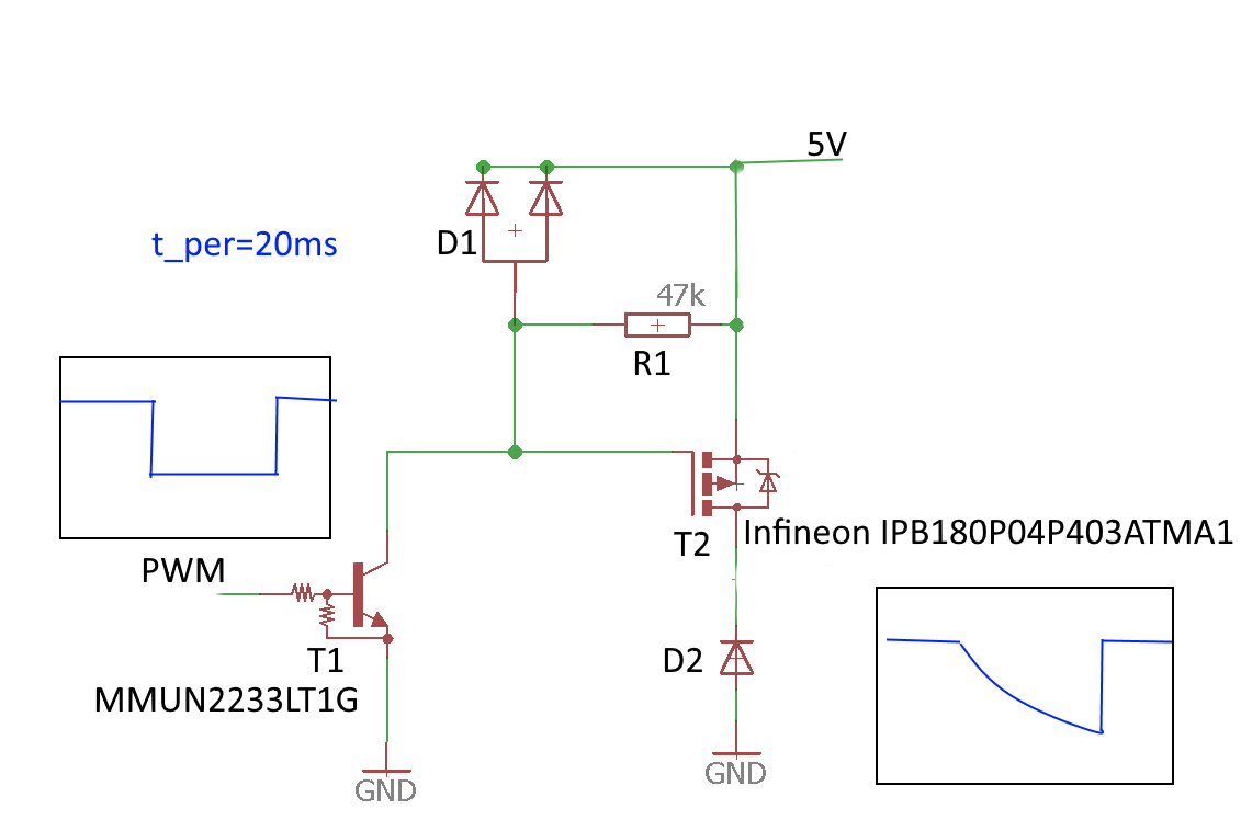

Gast #5434106
ich wollte mit der angehängten Schaltung eigentlich
ein PWM-Signal auf 5V "verstärken".
Jedoch scheint da irgendwo noch ein Ladungsspeicher zu sein.
D1 hab ich da mal ausgelötet und das Ausgangssignal sieht unverändert
aus.
Woher kann dieses "Ladekurvenverhalten" sonst noch kommen?
VG
Birgi
Gast #5434127
Natürlich, hauptsächlich ist es die Kapazität zwischen Gate und Source
im MOSFET. Im Datenblatt kannst du nachlesen, dass es beträchtliche 13nF
sind!
#5434172
@Birger J. (Gast)
Wollte.
>aus.
Dein Treiber ist Murks, denn es gibt niemanden, der das Potential der
Ausgangsspannung wieder auf 0V ziehen kann. Du hast ein Open Drain
Ausgang OHNE Pull-Down Widerstand gebaut. Glückwunsch.
Tu dir einen Gefallen und erfinde das Fahrrad NICHT neu. Nimm einen IC
der 74 HCT Reihe und gut, siehe Pegelwandler.
Gast #5434245
T1 lädt das Mosfet-Gate schnell auf -5Volt (Gate-Source), der Mosfet
schaltet ein, und am Drain sind 5Volt. Wenn T1 abschaltet, wird die
Gatespannung laaangsam über R1 entladen, und entsprechend langsam
schaltet der Mosfet.
Lass die mal ausgelötet, die ist da überflüssig wie ein Kropf.

Gast #5434720
Es wurde mehrfach darauf hingewiesen, dass das Gate des Mosfets durch R1
entladen wird. Anders kann er nicht abschalten. R1 ist also zwingend
notwendig. Dein Wert für R1 ist sehr, sehr groß. Versuche es mal mit 470
Ohm. Dann schaltet der Mosfet auch entsprechend schneller.
Das hat mit der Stromversorgung oder mit dem Lastwiderstand überhaupt
nichts zu tun.
Gast #5434734
Bevor du die Schaltung wieder in Betrieb setzt, solltest du die
Beschaltung von D2 nochmal überdenken. Sofern die 5V-Versorgung etwas
potenter ist, würde D2 dir ziemlich instantan abhimmeln, jedenfalls wenn
der gezeigt Schaltplan deine tatsächliche Schaltung repräsentiert.
IMHO wird die Tatsache, dass der IPB180P04P4-03 bei 5V typischerweise
alles andere als vernünftig durchschaltet, sie kaum retten können, es
sei denn, du kommst mit deiner Last in einen Strombereich, der den FET
ausreizt.
