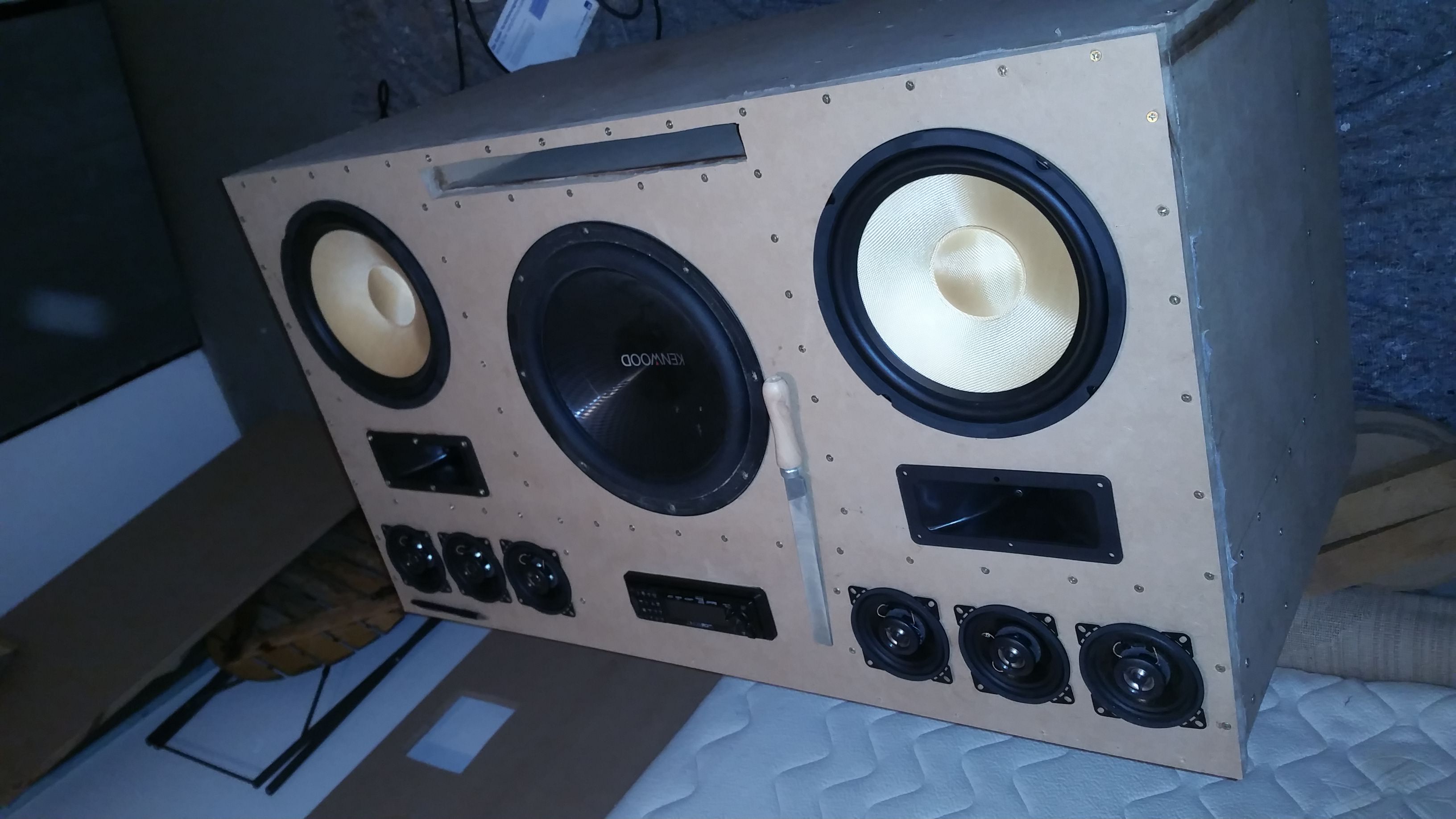

Zur Info, das soll kein Faschingswagen oder sowas werden, das ist nur
was man zum Weiher mit ein paar Leuten mitnimmt wenn man plant paar tage
zu bleiben...
Anbei ein Foto von der jetzigen Box...

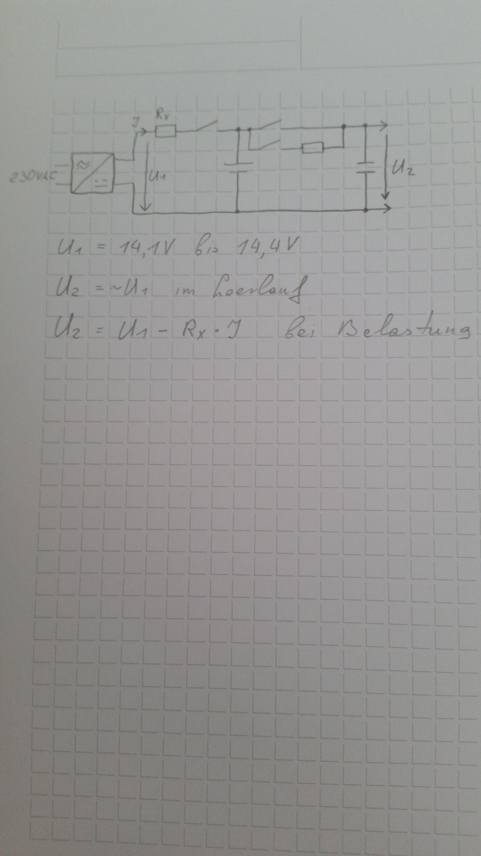

@Dieter:
Obwohl... Wenn man nach dem Netzteil einen Widerstand einbaut, so dass
quasi der Innenwiderstand vom Netzteil größer ist als der von den Akkus
sollte der Großteil des Stroms von den Akkus kommen...
Da sollten ein Paar Windengen Kupferkabel ausreichen denke ich...
Aber jetzt kommt eben der Punkt, dass der Akku im Betrieb ständig ge-
und entladen wird, und da brauche ich einen Rat, nicht dass bei
teilentladenen Akku der ladestrom zu hoch wird?!

Für den hohen Strom ist es alte Autolampen/-birne zu verwenden die
günstigste Lösung, statt Leistungswiderstände zu verwenden.
Der Widerstand sorgt auch dafür, dass der Ladestrom für den Akku nicht
zu gross wird. Und der Strom teilt sich in der Regel auf, so dass nur
ein Teil aus dem Akku käme.
R ist auch so ausgelegt, dass ausreichend vor Erreichen der unteren
Grenze von 11...11,5V der Gesamtstrom vom Netzteil (bzw. Generator)
kommt und somit die Tiefentladung nicht vorkommen kann.
Prinzip:
Gen--R--------------Verstärker
       Akku    2F
Die Lebensdauer durch solche kurze Belastungsspiele sollten den Akku nur
wenig "altern" lassen. Es gab in der Vergangenheit Akkuregeneriergeräte,
die arbeiten nach ähnlichem Prinzip, laden und annähernd zu jedem
Taktimpuls (3/4 Takt) eine Entladepeak durchführten.
Bei der Regelung handelt es sich beim Netzteil eher um einen PI-Regler.
Besser wäre es, wenn es nur ein P-Regler wäre, der bei größerer
Belastung einen gewissen Abfall der Spannung zulassen würde.
Mit einer Zeitmaschine könnte der Generator rechtzeitig für die Bässe
hochgeregelt werden. Unter Linux gäbe es eine Möglichkeit eine
"Zeitmaschine" für sowas zu simulieren. Alle anderen Prinzipien kommen
um eine Belastung des Akkus nicht herum, bis auf noch eine ungenannte
Variante mit einem kräftigen Schwungradspeicher

Zu der Halogenlampe:
Diese würde zwar den Strom begrenzen aber nicht genug Strom liefern um
die Ladung des Akkus aufrecht zu erhalten...
Nehmen wir mal an, dass du schlau bist und recht hast...
R Lampe: 0.2 Ohm
Delta U zwischen Netzteil und Akku wenns hoch kommt (14.4V - 11V)  3.4V
Ladestrom = 17A
Bei einem Entladestrom von 125A...

von Dieter (Gast)
55W, 12V, ca 4,5A, ca. 2,7 Ohm heiß, ca. 0,2 Ohm kalt;
Glühbeginn bei 1V ungefähr verdoppelter Widerstand.
Mehr Strom, man schalte mehrere parallel.
Wieviele, das auszurechnen, wird Dir überlassen. Wenn Du willst wird
Dein Ergebnis von uns nachgesehen. Den tatsächlichen Kaltwiderstand
Deiner Lampen mußt Du aber selbst mit einem Multimeter nachmessen.
Und alles sind auch nur Kompromisslösungen, sei angemerkt. Ob bei 125A
nur 1V oder 1,5V abfallen sollen, wie viel Generatorhochdrehen man als
Kompromiß eingehen kann, ob 40% zu 60% oder umgekehrt, das bessere
Verhältnis wäre, da gibt es viele Ansätze für richtige Grabenkämpfe.

von ichbin (Gast)
Warum sollen da 125A fließen?
Das Schema zeigt doch nur Generator Widerstand und Akku.
Dann mach halt den Widerstand in die Netzzuleitung zum Netzteil.
Auch solltest Du die Kapazität bzw die AkkuKapazität 12-Seitig erhöhen
wenn die Spannung dort so weit zusammenbricht, dass das Netzteil zu
heftig nachladen muss.
Wenn ich mir so überlege benötigst Du eine Foldback-Charakteristik am
Netzteil. Das würde die Peaks netzseitig deutlich reduzieren. Wi diese
nachträglich an einem Servernetzteil zu realisieren geht kann ich leider
nicht sagen.
Am Einfachsten wird aber wirklich ein dicker Widerstand sein der bei den
Bässen eben mal ein paar Volt "verschluckt" und so den Strom aus dem
Netzteil begrenzt.

Ich gehe vom "schlimmsten" Fall aus, 1.8kW bei 14.4V...
Ein Widerstand im der Netzzuleitung bringt wenig da Servernetzteile ab
90VAC die Nennleistung liefern, ziehen dementsprechend mehr Strom und
genau da liegt das Problem...
Dadurch dass der Generator nachregelt und die Magnetfeldstärke im Läufer
nicht abrupt abnehmen kann kommt es zu Spannungsüberhöhungen...

Ein Vorwiderstand sollte das Problem mit dem Stromerzeuger lösen können,
Mir hat nur die Vorstellung, da iwo Lampen in der Zuleitung drin zu
haben nicht gefallen...
von Achim B. (bobdylan)
> Ich hätte nicht erwartet, dass jemand annimmt, dass man Musik im kW
> Bereich auf Dauer anhört....
Und schon garnicht "am Weiher". Da setzt man sich hin, hält entweder die
Klappe, oder unterhält sich nett mit Mitmenschen, statt diese
Mitmenschen mittels Resteverwertung hilflos hingepfuschter Randalekisten
(wie auf dem oben eingefügten Foto gut sichtbar) zu terrorisieren.

Entweder man nehme die Lampen (2x Lampenset für 2,99 vom Baumarkt, oder
es liegen noch welche rum) oder ein Widerstand 2 bis 4 mOhm 100 bis 200
W.
Über ein dünneres langes Kabel als einmaliger Versuch, ob es
funktionieren könnte ist machbar, aber wegen Brandgefahren nicht für die
Dauer.

Weißt du vllt wann die Akkus anfangen Strom zu liefern? Erst bei der
Leerlaufspannung oder auch drüber?
Dann könnte man den nötigen Widerstand leicht berechnen und selber
wickeln und im Luftstrom der Kühler befestigen

Die Grenze liegt bei der dem Ladezustand entsprechende Leerlaufspannung.
Im Zustand Voll natuerlich hoeher als im Zustand Halbvoll.
von Dieter (Gast)
Ohne Widerstand wird das Netzteil bei 0 ,1V Abweichung schon voll
arbeiten.
C~I*t/dU=125*1/0,1=1250F
Fuer den VV von 123456789.
Genauso wie Starterbatterien hohe Entladeströme vertragen, aber gegen
Dauerbelastung allergisch sind, vertragen sie auch hohe Ladeströme, wie
sie sie im Auto immer wieder von der LiMa aufgedonnert bekommen, wenn

Deshalb will ich mir einen Widerstand wickeln und dazu muss ich wissen
wann der Akku richtig Strom liefert um damit über den nötigen
Spannungsfall den Widerstand zu berechnen...
von Undercoverkarotte (Gast)
Stefanus F. schrieb:
> Richtig, und jetzt überlege mal, wie du da hin kommst:
> Du musst aufhören, den Akku zu laden. Das erreichst du, indem du die
> Spannung des Ladegerätes senkst. Aber wenn der Akku nicht mehr geladen
> wird, wird er entladen, dann ist er bald leer.
Das erreiche ich dann damit, dass in den momenten wo mehr Stom gezogen
wird über den Widerstand so viel abfällt dass der Akku den höheren Strom
liefert als das Netzteil, wenn die Stromaufnahme wieder sinkt, wird der
Akku über den Widerstand geladen da der Spannungsfall viel niedriger
ausfällt.
Ich mach nachher eine Skizze mit dem Stromlaufplan wie ich mir das
vorstelle damit jeder über das Selbe redet...
von Stefan F. (Gast)
Der notwendige Widerstandsdraht dürfte teurer sein, als ein fertiges
Bauteil.
> dazu muss ich wissen wann der Akku richtig Strom liefert um
> damit über den nötigen Spannungsfall den Widerstand zu berechnen
Da würde ich mit 12V im Mittel rechnen und +/- 1V Toleranz einplanen
weil das nämlich vom Ladezustand des Akkus abhängt.
Wenn du nun ein Netzteil mit sagen wir mal 14,4V nimmst und den Strom
höher auslegst, als der Durchschnittliche Verbrauch deiner
Lautsprecherbox wirst du auf weit über 10A kommen. Nun brauchst du einen
Akku, der einen so hohen Ladestrom verträgt.

> verbunden, wird aber bei der neuen Version besser gelöst..
Mit den langen Leitungen sind die quasi nutzlos. Die Zuleitung muss an
die Kondensatoren und von dort weiter an den Verstärker. Wie in deinem
Stromlaufplan.
Bei Strompeaks wird die Akkuspannung (bei vollem Akku) unmittelbar nach
dem Laden bei 12.5-13V liegen. Bei höheren Peaks (0.25..1C) auch bis
runter zu 12V. Aber ...
ichbin schrieb:
> Das Hauptproblem hier ist doch, dass der (Blei)Akku eine Spannung von
> mindestens 13,8V benöigt um sinnvoll geladen zu werden. Besser sogar
> mehr.
Leider wahr. Und auf Dauer will der Akku die > 13,8V nicht sehen.
Mal noch ein paar Überlegungen:
14.4V + Vorwiderstand 0.15Ohm wären hier evtl. machbar. Die
Betriebsdauer ist nicht so lang (<10h?) und es wird immer Strom
verbraucht (mind. 2A), der die Spannung am Akku auf max. 14.1V begrenzt.
Der Akku kann damit auch vollgeladen werden, muss überwacht werden, aber
geht. Bei leeren Akkus (Gegenspannung ca. 12V) fließen ca. 16A, ob deine
Akkus das vertragen kann ich nicht sagen.
Das ganze wird sicher keine DAU-Sichere-Lösung.
Später (lautere Musik) liegt der Grundverbrauch bei ca. 5A, Basspeaks
kommen dazu (Mittel über alles 6-7A >> 6.5A). Ladespannung am Akku max.
13.65V, Mittel: 13.4V.
Wenn immer wieder Strom (Mittel 1.5A) entnommen wird pendelt sich der
Akku im Bereich von 40-60% der Kapazität ein.
Über 10h wird ein voller, gesunder Akku (2*12Ah) diesen Punkt aber grade
mal so erreichen. Erst darunter wird nachgeladen, Volladung muss danach
passieren. (50% mag der normale Bleiakku gar nicht und geht schnell
kaputt)
Bei den ca. 50% Ladezustand liegt die Puffer-Spannung bei Stromentnahme
dann noch bei um 12V. Das Netzteil muss also mindestens 16A
(2.4V/0.15Ohm) liefern können.
Basspeaks im Bereich von 12-16A werden also komplett durch das Netzteil
aufgefangen. Der Akku hat damit noch weniger zu tun.
Bei 13.4V (Mittel, laute Musik) liefert der Akku erst unter 12V Strom.
Durch die 2F muss der Peak (mit 100A Stromaufnahme) mindestens 28ms
dauern, damit aus den Akkus Strom entnommen wird. (Oder die
Kondensatoren sind durch eine Basssalve schon leer).
Der Akku hat damit quasi gar nichts mehr zu tun.
Fazit:
- Nimm ein Netzteil mit 13.8V/30A und Strombegrenzung. (ohne Basssalven
reichen auch 15-20A)
- Lass den Akku weg.
- Schließ die Kondensatoren so an, dass sie Sinn machen.
- Alternativ: Nimm einen größeren, zyklenfesten Akku und verkaufe
Generator / Kondensatoren. Akku mit 10h*80W ist kein Ding.
So werde ch das jetzt auch machen,
häng noch eine Grundlast an den Stromerzeuger und denke, dass es so
funktionieren sollte ohne dass ich Spanningsspitzen am Netzteil Eingang
habe... Alles andere ist mit zu viel Verlusten in der Box selber
verbunden und ich will nicht dass das Ding iwann anfängt zu brennen...

Die neue Anlage ist wieder aus 19mm MDF, diesmal aber modular aufgebaut
damit man die leichter transportieren kann...

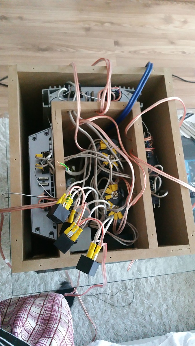

Hier mal ein Foto von der fertigen Anlage und ein mal die Box mit den
Endstufen
In der Box mir der Elektronik sind 2 radiallüfter untergebracht, die
zuluft wird über das Netzteil gesaugt und an den Endstufen nach außen
gedrückt damit da nichts überhitzt...
Falls sich jemand über den Chaos in der Box aufregt, da wars noch nicht
fertig, alles wurde danach ordentlich befestigt ^^
Danke für die Rückmeldung. Das ist eine beeindruckende Anlage geworden.
Würde ich nie tun, wenn du nur für genügend Luft sorgst. Ich habe in
meiner Anlage den Lüfter des Netzteils dafür mitbenutzt.
