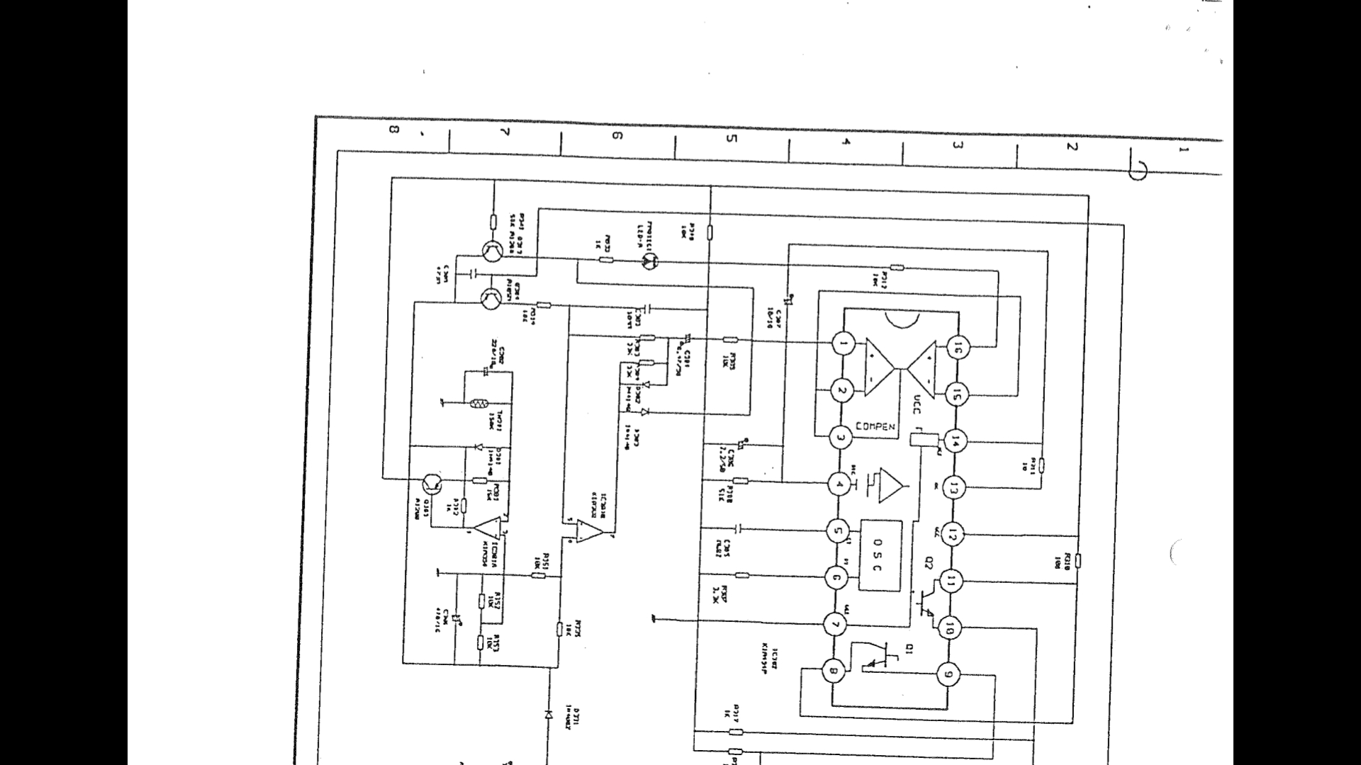

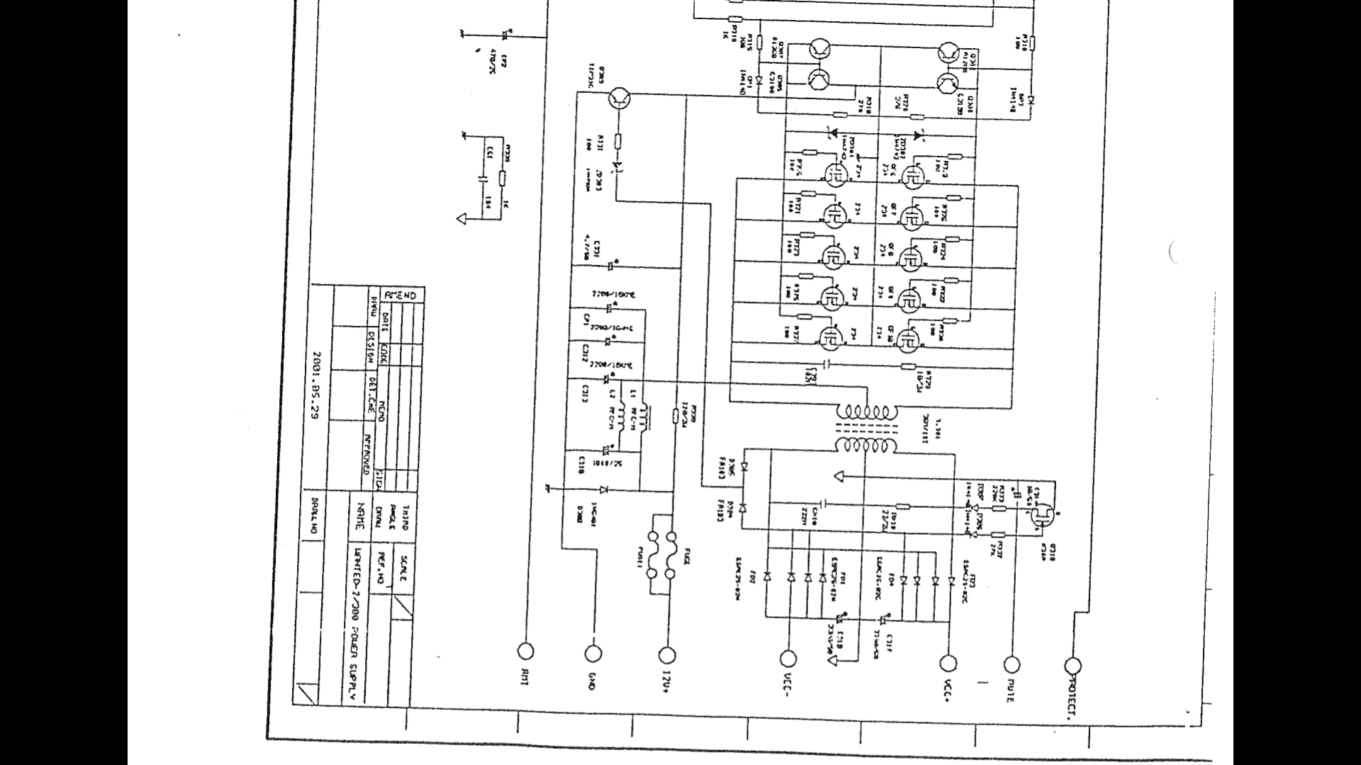

von Benza (Gast)
Bild 1
von Benza (Gast)
Bild 2
von Benza (Gast)
Sorry, dass man die Werte nicht lesen kann. Habe ich von monacor auch
unleserlich bekommen.
Lg
von oszi40 (Gast)
1.Es ist keine Kunst mit Paint ein Bild um 270 Grad zu drehen um
körperlichen Leiden vorzubeugen.
2.Wenn die Ansteuerung nicht stimmt, könnten der obere UND der untere
MOSFET zur GLEICHEN Zeit leitend werden. Also Strombergenzung beim Test!

von Dieter (Gast)
Wenn eine der Freilaufdioden oder der Zenerdioden des zweiten Bildes
einen Schlag weg hätte, kann sowas auch passieren.

von Gerald B. (gerald_b)
Arbeite dich mal von dem Transistor, der den Mittelpunkt des
Stromspiegels beim Abschalten kurzschließt, vor. Vielleicht ist der tot,
so das beim Abschalten der Stromspiegel nicht leergeräumt wird und dann
die FETs über die Klinge springen.

von der schreckliche Sven (Gast)
Was mir auffällt, ist die merkwürdige Beschaltung von Pin 4, "Dead Time
Control". Das soll wohl einen Sanftanlauf bewirken.
Ich hab jetzt nicht analysiert, was passiert, wenn einer der beiden
kleinen Elkos kaputt ist.
Aber es wäre bestimmt kein Fehler, ALLE kleinen Elkos auf der Platine zu
überprüfen.
Ja, der 10µF, der von Pin 14 nach Pin 4 geht soll genau das tun,
allerdings ist der 2,2µF von Pin4 nach Masse eine 'Erweiterung', die von
z.B. TI im Datenblatt (siehe Fig. 16 - Softstart im TL494-D Datenblatt)
so nicht vorgeschlagen wird. Ein Widerstand parallel zu dem 10µF würde
die DT dauerhaft ein wenig erhöhen, so das man auf die Idee kommen
könnte, da mal ein paar hundert kOhm (470k-2,2 MOhm) parallel zu
schalten, um die DeadTime nicht ganz auf den niedrigsten Wert rutschen
zu lassen. Den 2,2µF würde ich persönlich entfernen.
Im Schaltplan meiner Magnat 480 wird Pin 4 über 10k mit VRef (Pin 14)
verbunden und mit einem 390 Ohm Widerstand an Masse. Der Nachfolger legt
dann Pin 4 nur über 10k auf Masse ohne Verbindung zu VRef.

So, hab mich mal ein bißchen mit dem (schrottigen) Schaltplan
beschäftigt. (Offensichtliche Fehler habe ich korrigiert. Die Funktion
des "Mute"-Transistors ist mir nicht ganz klar, drum habe ich da die
Punkte weggelassen).
Eine Strombegrenzung existiert nicht. Eine
Übertemperatur-Schutzschaltung ist da, aber ohne Hysterese. Der
Überspannungsschutz am Ausgang reduziert die Gate-Spannung an den
Mosfets. Beide "Schutzschaltungen" haben eine zweifelhafte Funktion.
Die Ursache für das zerstörerische Verhalten beim Abschalten geht aus
dem Schaltplan nicht hervor. Meine Prognose: Das IC "UCC" ist defekt.
Der Schaltung nach handelt es sich um den TL494. Ein Ersatz wäre also
problemlos möglich.

Zum Vergleich poste ich mal die Schaltung der Magnat, evtl. kann der TE
ja das mit der Monacor Schaltung vergleichen.
