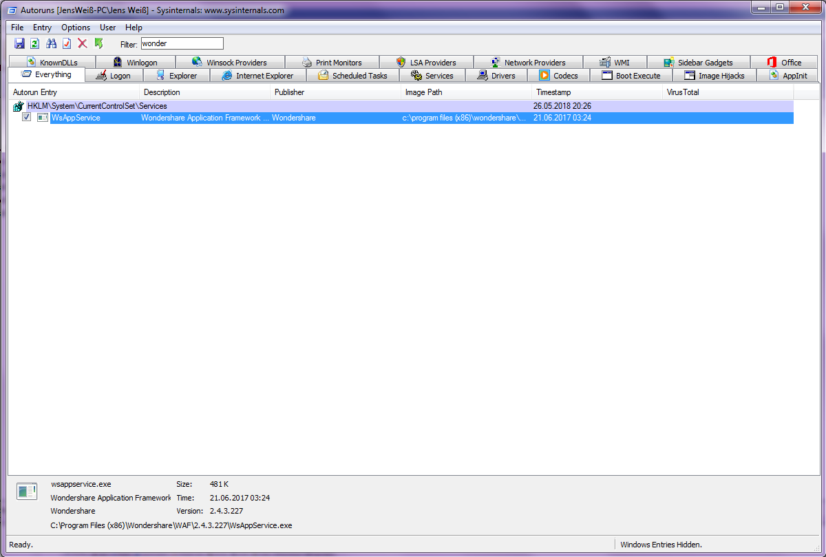

Hallo zusammen, ich habe vor zwei Tagen Dr.Fone von wondershare installiert. Hat nichts gebracht, daher habe ich es wieder entfernt. Jetzt kommt bei jedem Start die Meldung "Mit welchem Programm soll die Datei geöffnet werden". Und wenn ich dann auf den Editor gehe, dann kann ich sie als .txt abspeichern (Das ist die aus dem Anhang). Irgendwas versucht von einer Website ein Update zu fahren. Aber wie bekomme ich raus, welcher Dienst das ist? Die Datei hat auch nicht mehr das aktuelle Datum. In der Datei steht immer der 23.05.2018 drin. Da passiert also auch nichts mehr, aber die Meldung ist nervig. Ich habe alle Ordner, die zu wondershare gehören, entfernt. Bringt nichts. Auch in der Registry ist kein Eintrag mehr dazu drin. Im Startmenü finde ich auch nichts was darauf hindeuten könnte an was das liegt. Hat jemand von euch eine Idee was ich noch versuchen könnte? Viele Grüße, Jens

Jens schrieb: > Jetzt kommt bei jedem Start die Meldung Mal mit autoruns aus den Sysutils geschaut was da alles automagisch gestartet wird? Das File Jens.txt ist jedenfalls ein Logfile von Wget.
Hallo, also nochmal alles installiert und mit Revo entfernt. Die Meldung kommt immer noch. Allerdings ist da jetzt das Datum erneuert. Also das von heute. Das nervt vielleicht. Ich muss noch dazu sagen, dass die Datei eigentlich keine .txt ist. Das wird sie erst, wenn ich angebe sie mit dem Editor zu öffnen und dann speichere. Noch irgendwelche Ideen? Wie sieht es mit den autoruns und sysutils aus? Das habe ich noch nicht verstanden. Wo muss ich da genau schauen? Ich habe nur in msconfig geschaut. Da konnte ich nichts entdecken. Gruß, Jens
Die autoruns ist ein Teil der sysinternals die Microsoft gekauft hat und ein mächtiges Werkzeug ist. Schau mal da: https://docs.microsoft.com/en-us/sysinternals/ Die Programme laufen als exe, da muss nichts installiert werden. Aber aufpassen, so wie bei der Registry kannst Du durch unüberlegtes deaktiveren auch Deinen Rechner deaktivieren,
Hallo, das hab ich gemacht. Da habe ich auch noch einen Service von wondershare gefunden. Kann ich den einfach aus der registry löschen und fertig? Grüße, Jens

@KI-Besitzer: Glaubst du das habe ich nicht auch schon entdeckt! Funktioniert nur nicht bei Win7. Da ist das Menü anders aufgebaut. Also wenig hilfreich. Zurück zum Thema: Ich dachte, dass autorun.exe alle Einträge auflistet. Da müssten die dann ja auch mit dabei sein. Ich habe in dem Bild oben alle Einträge durchsucht und nur noch den einen gefunden von wondershare. Ich lösche den mal und sehe was passiert. Wenn nichts mehr kommt habe ich den Rechner geschrottet. ;-)
Also Rechner geht noch. Alles gelöscht, aber die Meldung kommt immer noch. Wie bekomme ich denn raus, welcher Prozess diese Datei generiert? Das muss doch irgendwie zu machen sein. Grüße, Jens
