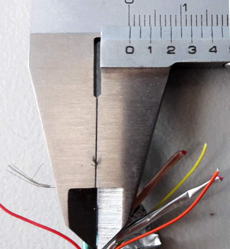

Nein, das ist einkalkuliert, wenn der TO wie beschrieben ein oder
mehrere LVDS pärchen nutzt, bleibt er immer noch deutlich unter dem
geforderten Ampere.
Nochmals, macht Dich doch bitte erst durch Recherche schlau bevor du
dümmliches Zeugs schreibt. Oder schneid mal wie ich ein HDMI-Kabel auf
und überzeug dich selbst was für Spinnenzwirn da verbastelt ist.
Nur das ein mehradriges Signalkabel aussen genauso schwarz wie ein
Stromkabel ist, heisst noch lange nicht das auch das das auch den selben
Strom abkann.
http://www.abload.de/img/argentumtest_clip_imag2xxg.jpg
Und auf AWG30 und die passenden Tabellen dazu ist auch schon verwiesen
worden.
https://www.powerstream.com/Wire_Size.htm
Falls du daran scheiterst, die richtige Zeile zu finden, lese ich sie
dir auch gerne vor: Da steht für AWG30 als maximale Strombelastung 0,142
Ampere.

Ich bin nicht Rotkäppchen, hab aber mal HDMI-Kabel aufgeschnitten, da
ist Litze und die inneren Schirme sind Folie siehe Anhang.
Und nein, der Strom wird weder in Zoll noch in Kilogramm gemessen.
