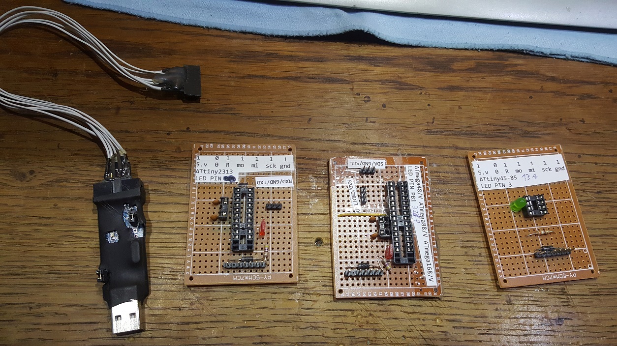

Ich verwende so was hier unter windows 10 64 bit. https://www.ebay.de/itm/AVR-51-Programmer-Adapter-mit-10-Pin-Kabel-ATMega-ATTiny-USB-asp-USBISP-Neu-3290/173225987905?hash=item285512cf41:g:-tUAAOSwMURasKNX Eine Platine zum übertragen zum attiny musste aber selber zusammen löten oder mit Steckbrett was aber schief gehen kann. und zum aufspielen von hex datein nehme ich immer :eXtreme Burner - AVR Wird zwar als Virus erkannt ist aber sauber eigentlich. http://extremeelectronics.co.in/avr-tutorials/gui-software-for-usbasp-based-usb-avr-programmers/

Hey vielen Danke die schnellen und vielen Antworten. Sogar mit Bild sehr cool. Also ich hab aus den Antworten mal folgenden Stand für mich entwickelt: -.hex .eep und .elf Dateien habe ich in der zip-Datei gefunden - muss jetzt nur die hex Datei auf den attiny oder auch die eep? Und was ist die elf Datei? - als Programmer werde ich mir einen USBasp wie David ihn empfohlen hat besorgen - den attiny werde ich mit einem Breadboard und Jumperkabeln anschließen. (oder vllt doch ne Platine löten) - als Software kämen jetzt avrdude oder eXtreme Burner AVR in Frage. Kann mir jemand zu einem der Programme eine kurze Beschreibung geben wie ich die richtigen Daten auf den attiny bekomme? Vielen Dank und schönenAbend noch. Gruß Dominik

Ja kein Problem. Eine Anleitung hmm. Naja Programm starten Chip auswählen. Auf open klicken Datei wählen und hochladen lassen. ICH würde dir zu einer Platine raten die 5 strippen sind keine Kunst zulösten du hast aber die Sicherheit das es auch eklektisch verbunden ist und du nicht stunden lang bei Google nach einen Problem sucht welches durch schlechte kabel haus gemacht ist. Einen attiny13 mit deinen Programm zu beschreiben könnte dir sicher einer machen aber ich glaube es ist besser wenn du dich selber damit befasst. Du wirst es unter garantie NICHT bei einen Projekt belassen. Solltes du nicht zu recht kommen könnte ich dir ein kleinen video machen aber ich denke die 5 klicks bekommste hin!

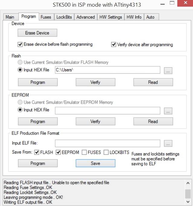

H.Joachim S. schrieb: > Im Idealfall nimmst du nur die *.elf-Datei, denn da ist auch die > Programmierung der fuses mit drin (die selten in der werksseitigen > Einstellung bleiben). Hi, zur Sicherheit würde ich das noch überprüfen. Siehe Bild. ciao gustav

Hi
Das betrifft aber den 'Save'-Fall, nicht das Programmieren.
MfG Spess

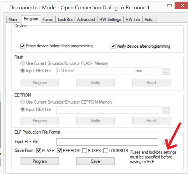

spess53 schrieb: > Das betrifft aber den 'Save'-Fall, nicht das Programmieren. > > MfG Spess Hi, das heißt, wenn ich (*.elf) programmiere, lasse ich die entsprechenden Häkchen unten im Bild raus. bzw. brauche mich darum gar nicht zu kümmern. Im Bild sieht es eher so aus, dass die Fuses und Lockbits nicht im zu erstellenden *.elf-File drin sind. Hat derjenige, der das *.elf-File hier zur Verfügung stellt, das auch so gemacht? ciao gustav P.S.: Das elf-File wird zwar erstellt, hernach aber nicht als gültig erkannt. Heißt im Klartext, beim "Save"-Fall müssen die Häkchen gesetzt sein.
Bearbeitet durch User
Karl B. schrieb: > Hat derjenige, der das *.elf-File hier zur Verfügung stellt, das auch so > gemacht? Sieht nicht so aus :-) Wenn man schon eine elf-Datei rausgibt, sollte sie auch vollständig sein. Also mussst du dich selbst um die fuses kümmern.

Karl B. schrieb: > Das elf-File wird zwar erstellt, hernach aber nicht als gültig erkannt. > Heißt im Klartext, beim "Save"-Fall müssen die Häkchen gesetzt sein. Siehe Bild. ciao gustav
