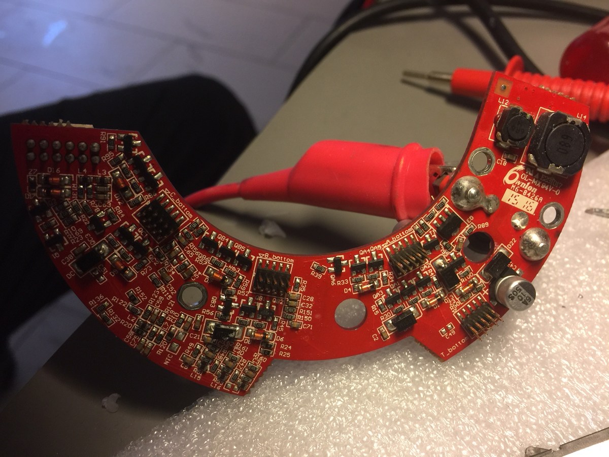

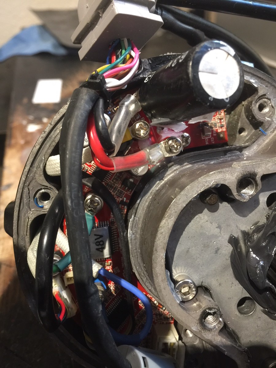

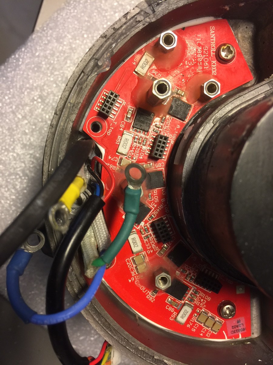

So liebe Leute.
Ich habe mich gestern mal dazu bequemt, das Ding auseinander zu nehmen.
Mittlerweile habe ich auch ein Typenschild vom Bike. Es handelt sich um
ein:
EPAC MTB 27.5 Alu Fahrrad E-Mobile der Firma Prophete GmbH.
Auch vom Besitzer gibt es Neuigkeiten. Dieser war mit dem Bike bereits
einem Fachmann welcher die Elektronik seiner Aussage nach komplett
durchgemessen hat. Die Expertise hat ergeben, dass [Zitat: ein kleines
Teil neben einer kleinen Spinne verschmort ist].
Bilder findet ihr im Anhang.
Den PCB zu reverse engineeren würde Monate in Anspruch nehmen. Ausserdem
hätte ich weder das dafür nötige Fachwissen noch die Möglichkeiten dazu.

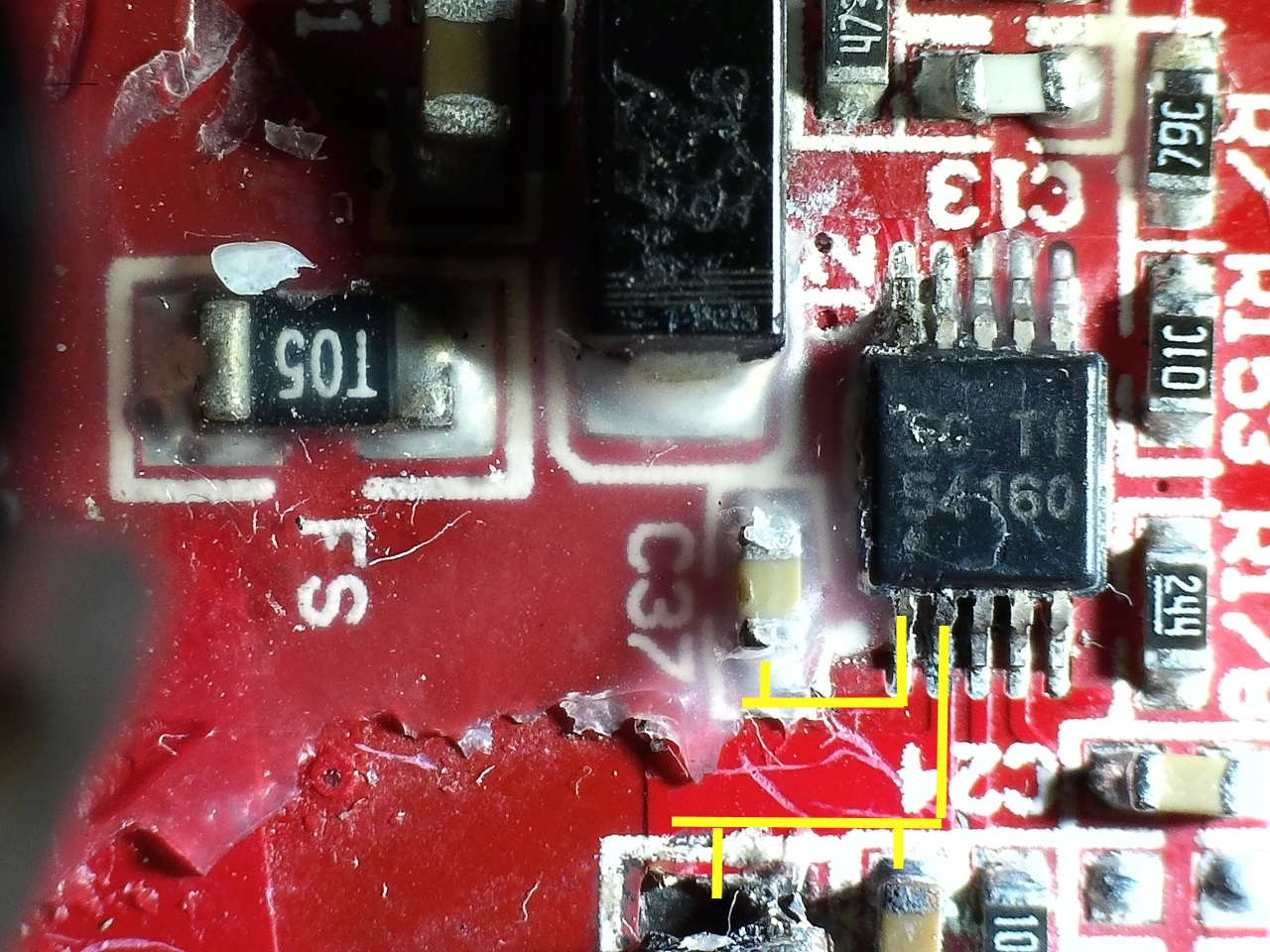

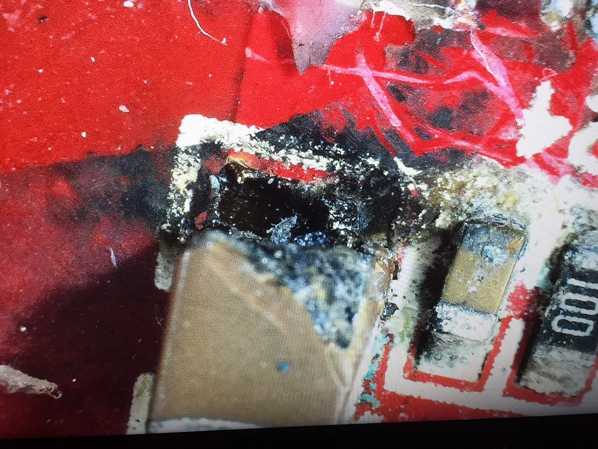

C16 evtl. auch C17 sind platt. Scheinen normale Kerkos zu sein. Der Wert
kann ich nur schätzen. Eingangsspannung ist 48V. Spannungsfestigkeit für
C16 bei 63V?
Natürlich ist auf dem PCB Silikonvergussmasse drauf. Ich kann nur
versuchen die Leiterbahnen freizulegen und die beiden Kerkos tauschen.
Das Ding im MSOP10 Gehäuse mit dem Rest der Aufschrift 160 - jemand eine
Ahnung, was das sein könnte? Im Prinzip kann das vom Widerstandsarray
bis zum uC ja eigentlich alles sein. Wie würdet ihr vorgehen? Nur Kerkos
tauschen?

so "schäbig", wie momentan die "kleine Spinne" da auf der Platine sitzt,
kann es ja nicht bleiben. Selbst wenn sie vollständig in Ordnung wäre,
hätet sie in der derzeitigen Weise "schwierige Lebensumstände"
Vermutlich handelt es sich um einen Spannungs-Regler, der ist
hochgegangen und hat dadurch den Kerko mit zerstört.
Ich würde dieses Bauteil erst mal vorsichtig auslöten, und dann noch
versuchen, weiter Namens-Bestandteile zu ermitteln.
Die Umgebung des Einbau-Ortes des Bauteils solltest du auch sorgfältig
mit Alkohol etc. reinigen

Steht neben dem 10-Beiner nicht U..? Könnte dann doch ein
Spannungswandler sein.
von Egon N. (egon2321)
Auf der Rückseite scheint ein Kühlkörper zu sein. Ist das ggf. ein
Controller/Treiber für MOSFET? Schau mal was für Anschlüsse da zum Rest
weggehen.

Also nächste Schritte. PCB ausbauen und Rückseite kontrollieren. Evtl.
gibt da noch ganz andere schäbige Insekten.
von Philipp G. (geiserp01)
Vermutung:
Könnte ein Step Down sein für die Spannungsversorgung der Elektronik.
Sowas hier:
http://www.ti.com/lit/ds/symlink/tps54260-ep.pdf
Die beiden C gegen Masse mit dem R am Comp Eingang könnten dazu passen.

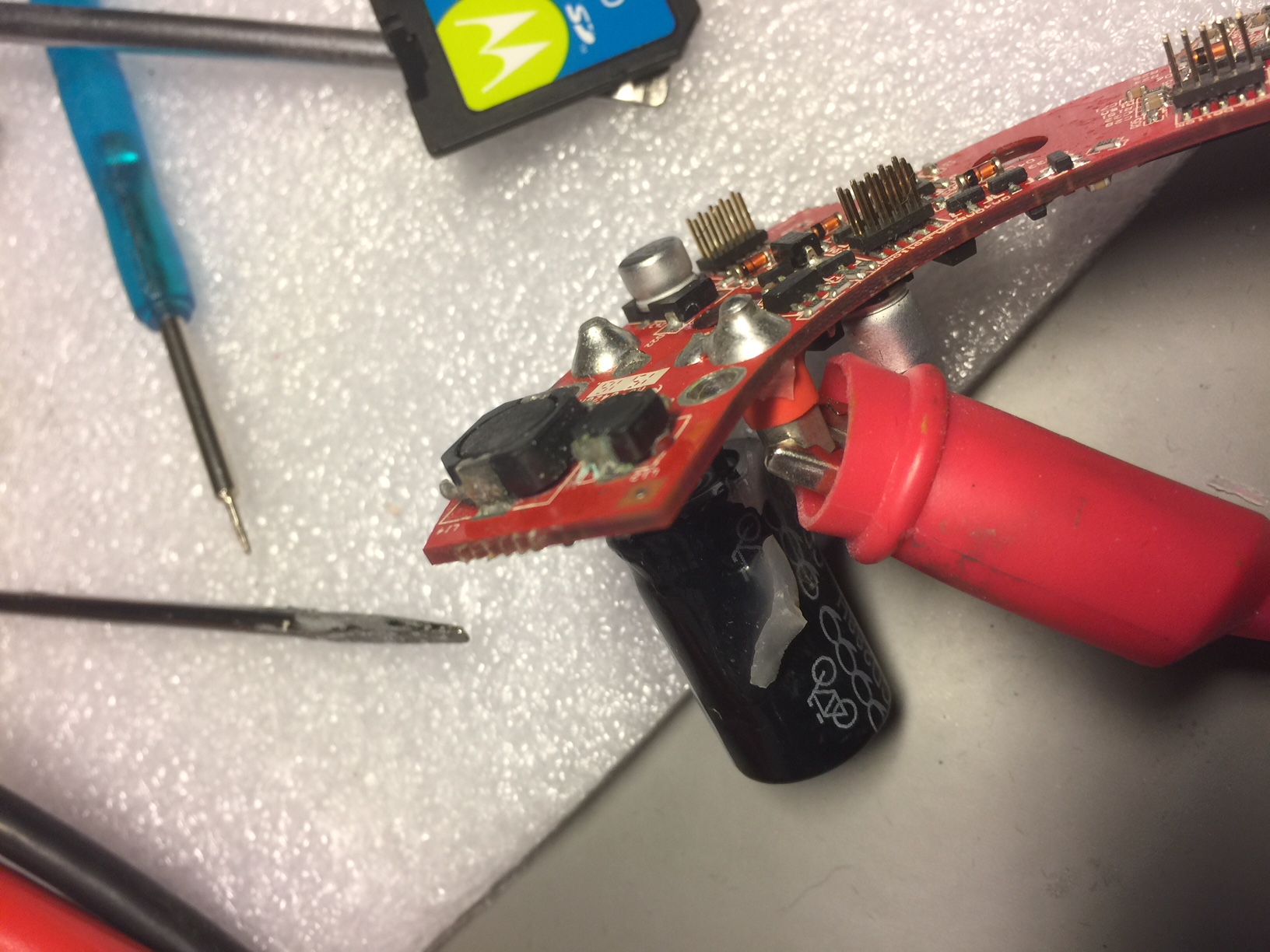

Es gibt News.
Hersteller der Platine ist die chin. Firma Santroll. Die führen den PCB
aber nicht in ihrem Produktekatalog, was ja zu erwarten war.
Der Hersteller des Bikes hat sich bisher nicht gemeldet, was auch zu
erwarten war.
(Image3) die beiden Spulen sind grün, also Korrosion durch
Kondenswasser, funktionieren aber noch.
(Image1) unter dem PCB ist ein weiterer.
(Image2) Die Spannungsversorgung geht vom grossen C direkt in die Spule
L12 und C18. Nach der Spule via via (Wortspiel) nach oben in C23 und
Pin2 der Spinne. C23 habe ich ersetzt durch einen FolienC 1uF@63V.
Stromaufnahme 48V@30mA ist gegen Null, nur der grosse C lädt sich auf
danach ist nix mehr.

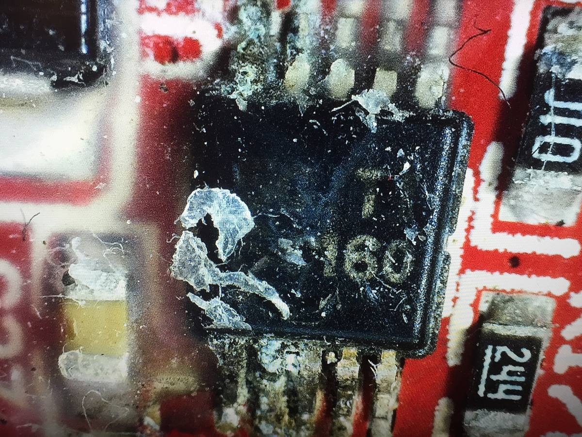

Auf der Platine sind zwei LEDs verbaut, mein Ziel ist das zumindest eine
davon grün leuchtet oder evtl. die zweite rot blinkt weil dem Board der
Rest der Peripherie fehlt.
Die Spinne ist tot. Kein Durchgang auf den Eingangspins.
Ein besseres Photo bekomme ich von der nicht hin. Kann hier jemand etwas
mit deren Bezeichnung anfangen?
Gehäuse MSOP10, SO T1 54160(?)
Generell: Der Schutzlack zusammen mit der roten Farbe macht die
Verfolgung der Leiterbahnen extrem schwierig. Ich kann nur hoffen dass
der Tausch der Spinne den gewünschten Erfolg bringt.
von Jan L. (ranzcopter)
...könnte vermutlich auch TI 54160 heissen - dann wäre es dieser Buck
Converter:
http://www.ti.com/product/TPS54160
Btw, ist auf dem dicken Elko tatsächlich ein Fahrrad abgebildet?
Gibt's Fahrrad-Elkos? :-)
von hinz (Gast)
TPS54160
Thermal Pad beachten!

von DocMartin (Gast)
Der Chip könnte gut ein TPS54160 von TI sein - ein Step-Down-Regler.
Auf der Rückseite ist mir noch C21 aufgefallen - ist da auch eine Ecke
weg?
Ahoi, Martin
> weg?
Schau' ich mir an, danke.
Also - http://www.ti.com/lit/ds/symlink/tps54160.pdf
Pin 2 als Vin passt soweit zu der Schaltung. Sieht hier jemand grad ein
Nogo zwischen dem DB und der gezeigten Schaltung? Ich weiss - der rote
Lack ist grösstenteils Rätselraten.
C23 dimensionieren:
DB Page 31, C 9.2 - Typical Application. Boot Pin 1 nach C23, im Sheet
ist der mit 0.1uF angegeben, passt das soweit?
von hinz (Gast)
Wenn du immer noch Zweifel hast, dann lass dir von Google ein paar
Bilder des TPS54160 zeigen.
Philipp G. schrieb:
> Der grosse C mit dem Bike Logo ist tatsächlich 63V.
das ist evtl nicht mit dem Ding alleine getan.
Die ganzen nicht beschrifteten SMD- Kondis
könnten auch zu niedrig dimensioniert sein.
denn siehe Bild "image4.jpeg"
-was ist da weg gebrannt? Ein Ziegel, mit unklaren Werten.
Das ist ein Kerko C23, die Frage nach der Dimension habe ich oben
gestellt.
Philipp G. schrieb:
> C23 dimensionieren:
Philipp G. schrieb:
> gestellt.
Ist das auf der Platine der einzige Kerko,
der nicht beschriftet ist?
Gepaart mit bleifreier Verlötung ist das mMn Kernschrott.
deswegen hängst ja nun damit rum.
Wie alt ist den das Teil?
Deutet die auf die Platine aufgedruckte "15 16"
aufs KW 16 im Jahr 2015 hin? oder isses gar nur 2 Jahre alt?
