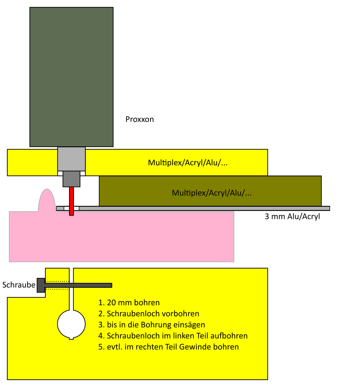

von Tom (Gast)

von Tom (Gast)
Karl schrieb:
> Problematisch ist, das ich quasi 5mm
> von einem erhöhten Rand schneiden muss, somit ist da nicht wirklich viel
> Platz für die typischen Oberfräsen.
Wenn das Gerät etwas Auflagefläche hat und du einen Proxxon oder etwas
ähnliches mit praktischem Spindelhals hast, würde ich basteln wie im
Anhang. Beim Dremel könnte man auch probieren, ob man mit einer
3/4"=19mm-Bohrung auf dem Gewinde gut genug klemmen kann.
