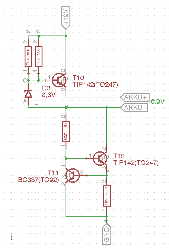

ich habe einen 6V Bleigel Akku, der geladen werden will.
Ich möchte den Akku nun erst strombegrenzt mit 1,2A bis zu einer
Spannung von 6,9V laden und die Ladung beenden, sobald der Strom unter
ca. 100mA fällt.
Dafür habe ich mir nun folgende Schaltung überlegt (Anhang).
Mir ist wichtig, dass die Akkuspannung nie über 6,9V steigt (angenommen
Temperatur sei konstant bei Raumtemperatur), da ich Gasung unbedingt
vermeiden will (wartungsfrei...)

von Michael B. (laberkopp)
Na ja, dafür ist 8.3V (woher willst du wo eine Z-Diode bekommen, eine
8.2er ausmessen?) minus 2 * UBE Spannungsabfall aber recht undefiniert.
Und wenn man schon einen dicken Transistor kühlen muss, nutzt man ihn
eigentlich zur Spanungs- und Strombegrenzung gleichzeitg.
Angenommen es muss unbedingt mit diesen Bauteilen basierend auf dieser
Schaltung sein (und warum eigentlich 19V, würde bei 4,67A immerhin 60
Watt ausmachen die der TIP142 zu verblasen hätte, das geht nicht ohne
Wasserkühlung, wie wäre es mit 9V-12V ?)
+19V          +19V
  R             |
  +---------+--|< TIP142
  |         |   |E
  |      ZD8.2 Akku
  >|--100R--+---+
 E|             |
  |             R
 GND           GND

von Leopold N. (leo_n)
Ja haste Recht, hab ich mir auch schon gedacht, allerdings habe ich noch
ein Notebook Netzteil (19V, 4,7A) daheim rumliegen, dachte mir das wäre
praktisch. Den Transistor kühle ich natürlich :)
Wo Du Recht hast, hast du Recht.
Danke für den Tipp...ich habe mir die Schaltung für eine Strombegrenzung
und die Schaltung für eine Spannungsbegrenzung angeschaut und die beiden
einfach zusammengeschalten...auf die Idee das ein bisschen zu
kombinieren bin ich net gekommen, danke.
Äh ja, ich nehm U_be = 1,4V an bei einem Darlington Transistor --> somit
folgt doch: U_b = U_be + U_akku = 1,4V + 6,9V = 8,3V
Gibt es eine Möglichkeit, genau 8,3V an die Basis anzulegen?
(Reihenschaltung Z-Diode, etc...?)
Grüße
Leopold

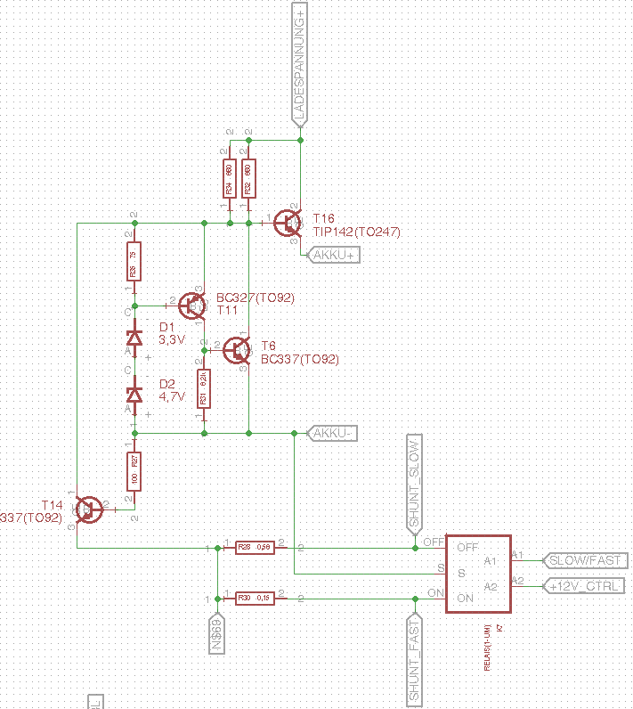

Hab den Schaltplan jetzt angepasst, ist der nach Deiner Vorstellung?
Außerdem hab ich jetzt noch eine Strommessung mit drauf, funktioniert
die so?
Grüße
Leopold
Nein, da fehlt eine Linie.
Und wenn man jetzt schon den Aufwand beliebig stegert, hätte man auch
gleich eine ordentliche Spannungsregelung nehmen können.
Tja, Annahme und Wirklichkeit.
Michael B. schrieb:
Hab die Linie auch schon bemerkt ;)
Habe jetzt statt der Z-Diode eine Powerzenerdiode mit Transistoren
gebaut.
Passt die so?
Michael B. schrieb:
> Dieter schrieb:
>> Nimm einfach so ein Modul fuer 2,50 Euronen
> Keine einstellbare Strombegrenzung, was soll er damit ?
> Ist dir der Unterschied zwischen Netzteil und Ladegerät nicht bekannt ?
Erstens das und zweitens bin ich kein Fan von "Copy-Paste".
Ich baue so etwas lieber selber, danach weiß ich, was ich geschafft hab.
Außerdem lernt man so viel mehr.
Grüße
Leopold

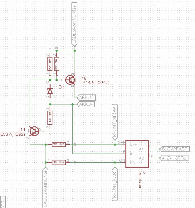

Hab jetzt mal in dem Datenblatt von dem Akku geschaut bei Cycle Use:
Die Ladespannung beträgt ja 7,35V, und sobald mein Ladestrom unter ca
0,1...0,2A geht, schalte ich ja sowieso ab. Das heißt, dass ich nie in
den Trickle Use komme, richtig?
Sprich: die Annahme der Ladespannung von 7,35V passt doch.(? stimmt das
Bedenke, daß Z-Dioden nicht genau sind, und welche unter 5V sowieso grob
ungenau.
Eine Power Z-Diode braucht man eher nicht.
> ungenau.
Geht es da jetzt um 1mV oder um 100mV?
Ich habe jetzt ja schon Puffer gelassen (7,3V statt maximalen 7,35V).
Power-Z-Dioden brauch ich leider schon, weil bei einer Spannung von 19V
und einer Z-Diodenspannung von 8,7V am der Parallelschaltung R32 & R34
eine Spannung von 10,3V abfällt. Somit fließt ein Strom von 30,3mA.
Angenommen es fließen gerade 5A durch T16, so braucht dieser bei V =
1000 einen Basisstrom von 5mA, dann fließt durch die Z-Diode noch ein
Strom von 30,3mA - 5mA = 25,3mA und an ihr fällt eine Leistung von
220,11mW ab....verdammt, Du hast Recht...was zum Geier hab ich denn da
vorhin gerechnet?
Ok....dann kommt jetzt nochmal der andere Plan her.
Grüße
Leopold
von hinz (Gast)
Leopold N. schrieb:
>> ungenau.
Fast 10%!
hinz schrieb:
> Fast 10%!
Wo kommen solche Schwankungen her?
bzw. kann man die kompensieren?
von hinz (Gast)
Leopold N. schrieb:
> hinz schrieb:
>> Fast 10%!
Fertigungsbedingt.
Nein.
von batman (Gast)
Da nimmt man einen IC wie TL431, wo die Kompensation schon eingebaut
ist.
