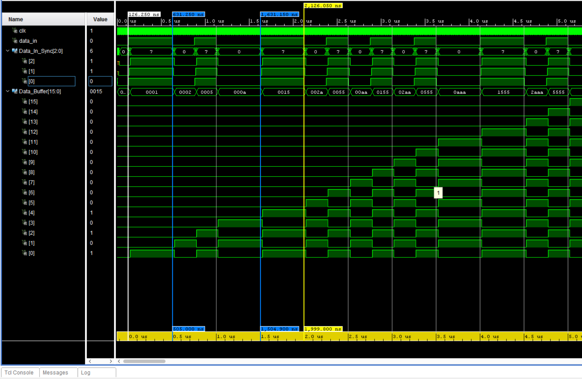

Als Eingangsfolge kommt sowas von einem Messgerät:
100110100110011011100100110101010011010011010011010101001101001101010100
11010011001101001101001100110100110100110011010011  Die ersten 16 sind
Synchronisationsbits dann folgen 288 Datenbits gefolgt wieder von 16
Synchronisationsbits.  Dieses will ich auswerten. Man kann die
Datenfolge auch im Bild (Simulation) oben sehen. Data_in ist die
Eingangsfolge vom Messgerät. Ich glaube das geht auch wie ich es oben
versucht habe, jedoch ist das Problem das dass hineinschieben klappt
aber das erkennen  mit
if Data_Buffer = "0100110100110011“ then
usw.
nicht.

> Man kann die Datenfolge auch im Bild (Simulation) oben sehen.
Diese da eingelesene Reihenfolge ist Zufall. Sie hängt  extrem von den
Samplingzeitpunkten ab. Es klappt zwar irgendwie in der Simulation, weil
du da ein festes und starres, immer gleich wiederkehrendes Bitmuster
hast, es wird aber garantiert in der Realität nicht zuverlässig
funktionieren, wenn du das einfach als Bitstrom einliest und mit einem
festen Wert vergleichst.

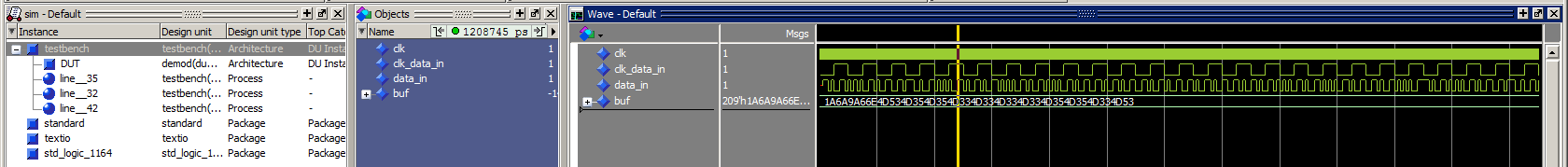

for-Schleife falsch. Da ich zu Faul war die Bitkette immer wieder zu
kopieren wollte ich diese mit einer Schleife immer und immer wieder neu
einlesen. Geht aber irgendwie nicht. Was mache ich da den falsch?

von Duke Scarring (Gast)
Es wäre schön, wenn Du compilierbaren Code einstellst:
$ vcom tb.vhd
Model Technology ModelSim SE-64 vcom 10.6c Compiler 2017.07 Jul 26 2017
-- Loading package STANDARD
-- Loading package TEXTIO
-- Loading package std_logic_1164
-- Compiling entity testbench
-- Compiling architecture Behavioral of testbench
###### tb.vhd(17):     END COMPONENT;
** Error: tb.vhd(17): near "END": (vcom-1576) expecting IDENTIFIER.
###### tb.vhd(19):     SIGNAL clk,data_in  :   STD_LOGIC := '0';
** Error: tb.vhd(19): (vcom-1294) Declaration with designator "clk" already exists in this region.
** =====> Prior declaration of "CLK" is at tb.vhd(14).
** Error: tb.vhd(19): (vcom-1294) Declaration with designator "data_in" already exists in this region.
** =====> Prior declaration of "Data_in" is at tb.vhd(15).
###### tb.vhd(31):     clk_data_in <= not clk_data_in after 125ns;
** Error: tb.vhd(31): (vcom-1136) Unknown identifier "clk_data_in".
** Error: tb.vhd(31): ** Error: (vcom-1590) Bad expression in right operand of infix expression '<='.
** Error: tb.vhd(31): near "after": (vcom-1576) expecting ',' or ')'.
** Warning: tb.vhd(31): (vcom-1207) An abstract literal and an identifier must have a separator between them.
22
###### tb.vhd(34):              for i in 0 to 208 loop
23
** Error: tb.vhd(34): near "in": (vcom-1576) expecting ':'.
24
###### tb.vhd(35):                 wait for  25ns;
25
** Warning: tb.vhd(35): (vcom-1207) An abstract literal and an identifier must have a separator between them.
26
End time: 07:32:57 on May 31,2018, Elapsed time: 0:00:00
27
Errors: 8, Warnings: 2
Nach Behebung aller syntaktischen Fehler läuft die Simulation.
Welche Signalform hattest Du erwartet?
Duke
