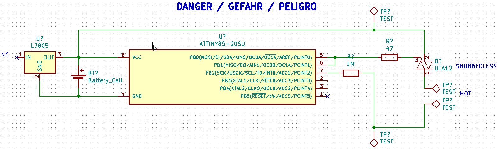

PTS schrieb:
> Zero-Crossing wird nicht registriert :-(
Woran erkennst du das? Wie sieht denn deine Detektionsstrategie genau
aus?
Und was misst du an den Pins des uC in Bezug auf den GND des uC?
von Bernhard S. (b_spitzer)
Mirkowellentrafo und 230V... wo soll das angeschlossen werden? Phase an
den oberen Test-Anschluß, der Mikrowellen-Trafo an den Triac und dann??
Den Neutralleiter vom Mikrowellen-Trafo an den unteren Test-Anschluß?
Dann liegen am Mikrocontroller 230V AC an - Wumms! Der 1MEG-Widerstand
dürfte da kaum was helfen.
Oder hängt der Controller "in der Luft" und soll nur das Gate des Triac
ansteuern? Male mal einen Gesamt-Schaltplan inclusive der geplanten
Verbindungen zu 230V und dem Trafo.

von MaWin (Gast)
PTS schrieb:
> Könnte so gehen, oder
Fällt eher unter Prinzipschaltung, alle Sicherheitsvorkehrungen, wie
VDR, Übertemp und Sicherungen fehlen.
Ob der Spannungsregler die Rückspeisung verträgt müsste man mit dem
Einzelexemplar abchecken.

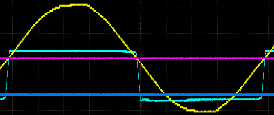

von PTS (Gast)
Der Spannungsregler hat sich zum Glück noch nicht beschwert und wird bei
USB-Betrieb auch "rückwärts" gespeist.
Also: die Nulldurchgangserkennung funktioniert (passabel, denke ich).
Siehe Anhang (Bezug ist 3V+).
[bei INT0 aufpassen mit den level/edge interrupts vs. sleep mode]
Aber irgendwas passt beim Triac nicht: wenn ich den Schaltausgang mit 2
Hz Rechteck blinken lasse, ist alles gut. Wenn ich den Ausgang über 50
Ohm ans Gate halte, resettet der Controller.
Das passiert auch, wenn keine Wechselspannung anliegt!
Im Schaltplan stimmen die Pin-Nrn. nicht: am BTA12 ist 1 A1, 2 A2, 3 G.
Es ist aber gemäß Symbol verbunden, d.h. A1 ist an 3V+ und G sollte
dadurch per Mikrocontroller auf A1-3V geschaltet werden.
Wenn ich die Spannung auf 115 VAC aufdrehe und das Gate manuell mit
Batterie-Minus verbinde, schaltet der Triac eine angeschlossene
Glühlampe ein. Es fliessen 38 mA durchs Gate.
