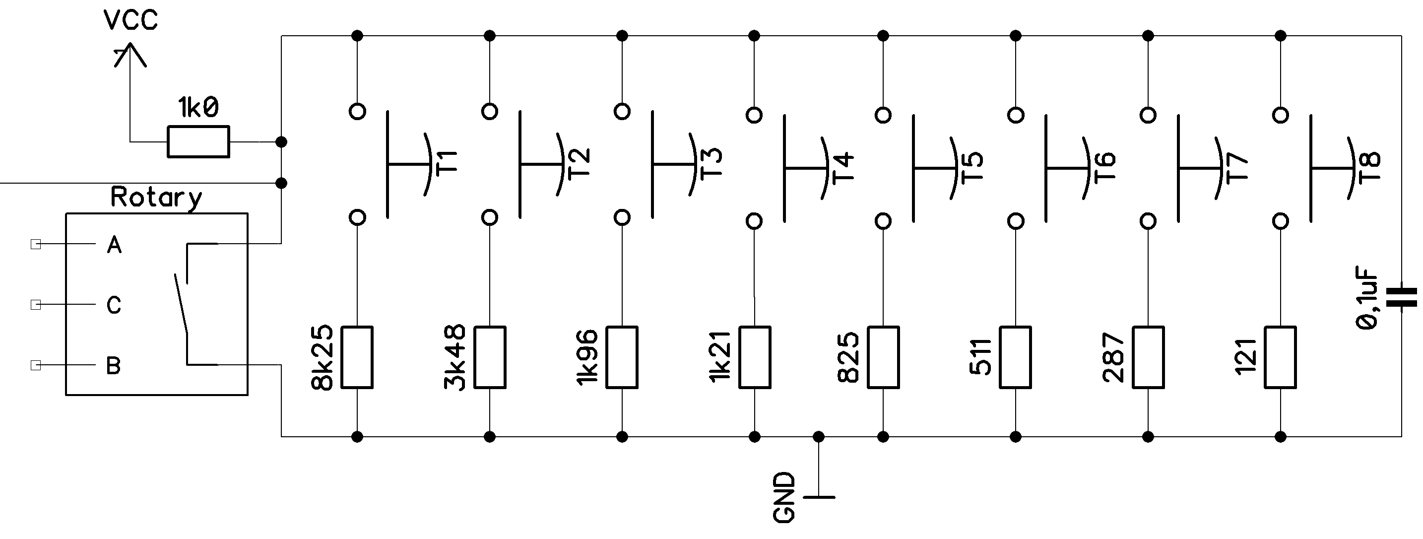

von Manfred (Gast)
Henry K. schrieb:
> Da ich an meinen Arduino nur noch wenige Pins frei habe und diese auch
> nicht erweitern möchte, kann ich leider Lösungsansätze wie das Auslesen
> der Richtung mithilfe von mehreren Reed-Schaltern nicht verwenden.
Über einen Analogport, mit Widerständen?
Die Wertereihe zur Schaltung:
int KeyNo[9] = {914, 796,  679,  562, 464, 347,  229,  109, 0}; //
analoge Tastenwerte
Und in der Abfrage natürlich mit etwas Toleranz:
if (KeyValue > (KeyNo[ChkKey] - 20) && KeyValue < (KeyNo[ChkKey] + 20))

Hat gewisse Ähnlichkeit mit einem Shiftregister. Allerdings sind mir 8
Reed-Schalter zu ungenau und ich habe auch leider keinen analogen PIN
mehr frei.
Trotzdem danke für deinen Lösungsansatz.
