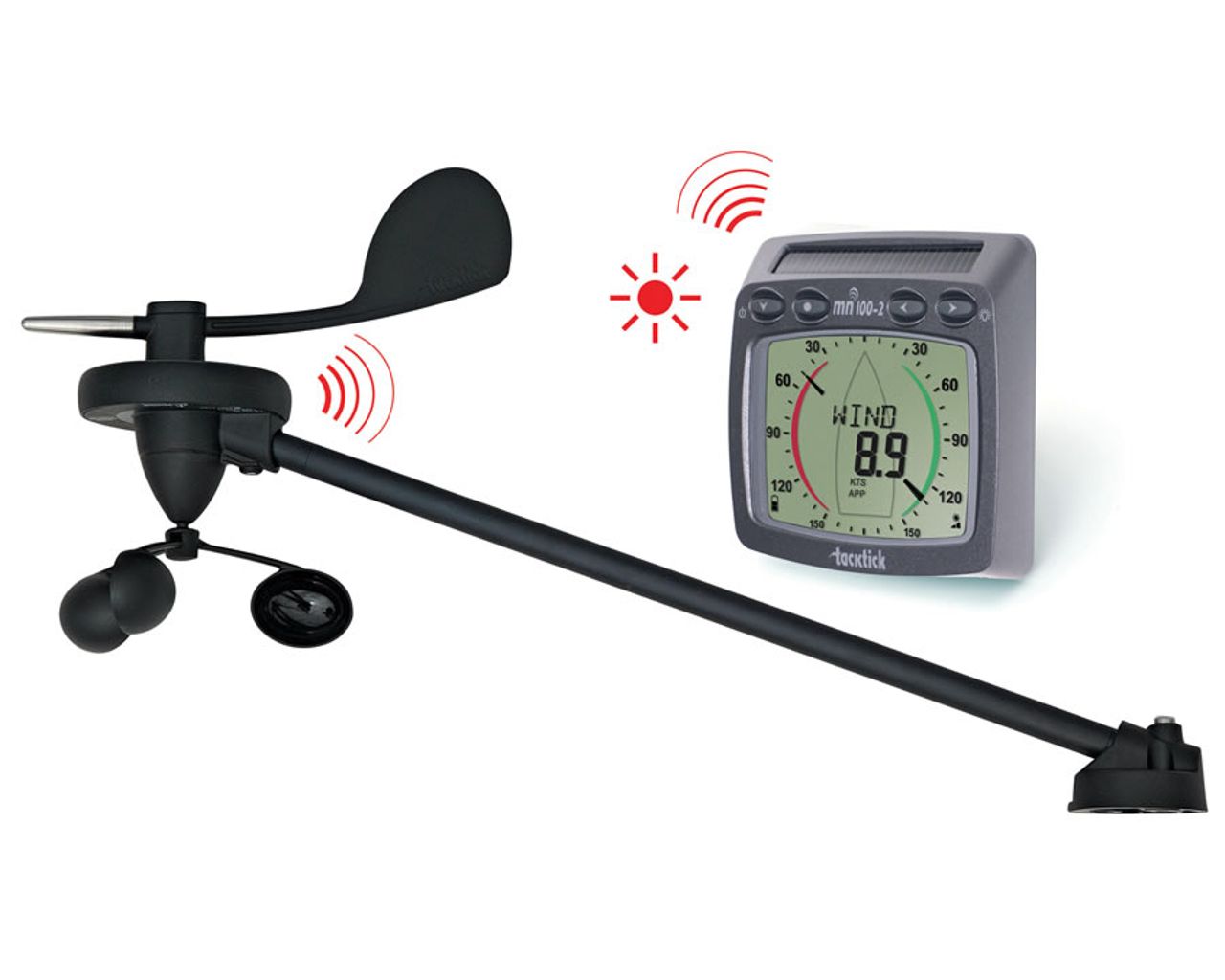

ich möchte mir gerne für ein Segelboot folgendes bauen:
http://www.nordwest-funk.de/shop_2/de/Windmessanlagen/Tacktick-T101-Wind-System
Mir fehlt aber zum umsetzen und planen die Hardware des Windanzeigers.
Sprich der "Sensor" für die Windrichtung und Windgeschwindigkeit.
Hat wer ein Link nur für die Hardware?
Es sollte am besten Kabel gebunden sein.
Btw.
Auswertung der Messwerte mach ich mit ein uC und Anzeige auf noch
vorhanden Display.
Weitere Sachen sind dann evt. (z.B. Genauigkeit, weitere
Hardwareperipherie) noch abhängig vom Sensor usw.
Ansonsten werden weitere Tipps/Erfahrung zu sowas gerne erwünscht :)

Ein Tipp: Lass die ganzen beweglichen Teil weg.
https://www.biral.com/product/ultrasonic-anemometer-2d-4-3820-xx-xx/

von Guenter H. (bigfix)
Ultraschall ohne bewegliche Teile ist sicher interessant
Dieser Sensor von Thies kostet aber ca 2000+ Euro...
http://www.profec-ventus.com/images/pdf_img/Price_List_ProfEC_Ventus_Oct16_redsg.pdf
Gleiches Prinzip, aber Eigenbau:
http://www.zenot.nl/prod28.htm
(NL => google translate)
https://www.elektormagazine.de/magazine/elektor-201801/41206#/comments/36485

Maretron WSO100
https://busse-yachtshop.de/s/Maretron-Ultraschall-Windmessgeber-und-Wetterstation-Busse
Oder doch selber bauen?
Ab S. 33
http://techwww.in.tu-clausthal.de/site/Projekte/Wetterstation/dokumentation/projektarbeit.pdf
Leider "Out Of Stock"
https://quasarelectronics.co.uk/Item/3168-epe-ultrasonic-wind-speed-meter-kit
https://quasarelectronics.co.uk/kit-files/electronic-kit/3168.pdf
http://www.dl1glh.de/ultrasonic-anemometer.html

Es wird wahrscheinlich doch eher auf ein  Anemometer und Windfahne
auslaufen.

schau mal hier:
http://www.peetbros.com/shop/item.aspx?itemid=137
sieht einigermaßen stabil aus.

Als Stichwort noch Hitzedrahtanemometer.
Es sollten sich zu allen Prinzipien aber auch hier Diskussionen finden
(schon ein paar Jahre her).
Im Nautikhandel sollten sich Kombigeräte mit Anemometer und Windfahne
finden lassen, die als Auslaufmodell auf NMEA0183 basieren. Da der Trend
zu NMEA2000 geht, könnte man man mit einem NMEA0183 Instrument ein
Schnäppchen machen.
("Sei froh, das dir das Zeug noch einer abkauft")
Auswertung ist dann sehr einfach, da du praktisch nur eine serielle
Schnittstelle mit 4800 Baud abfragen musst und ein paar Werte fürs
Display umschnurzelst.
