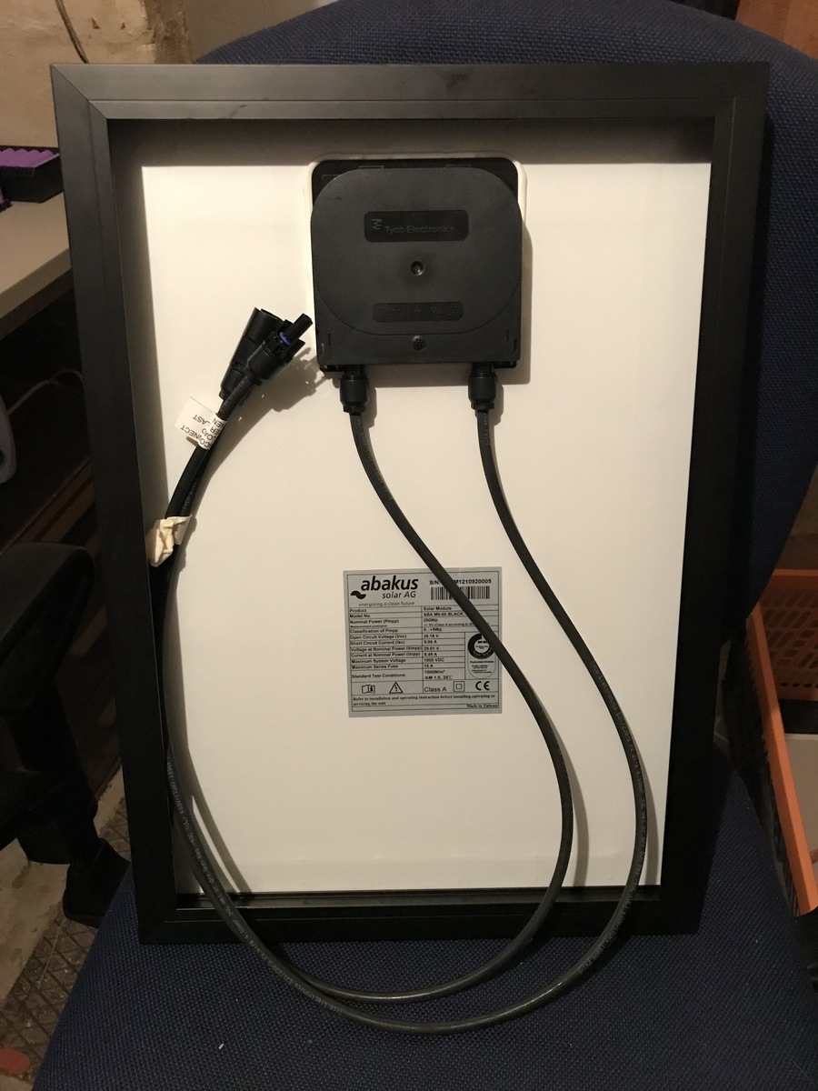

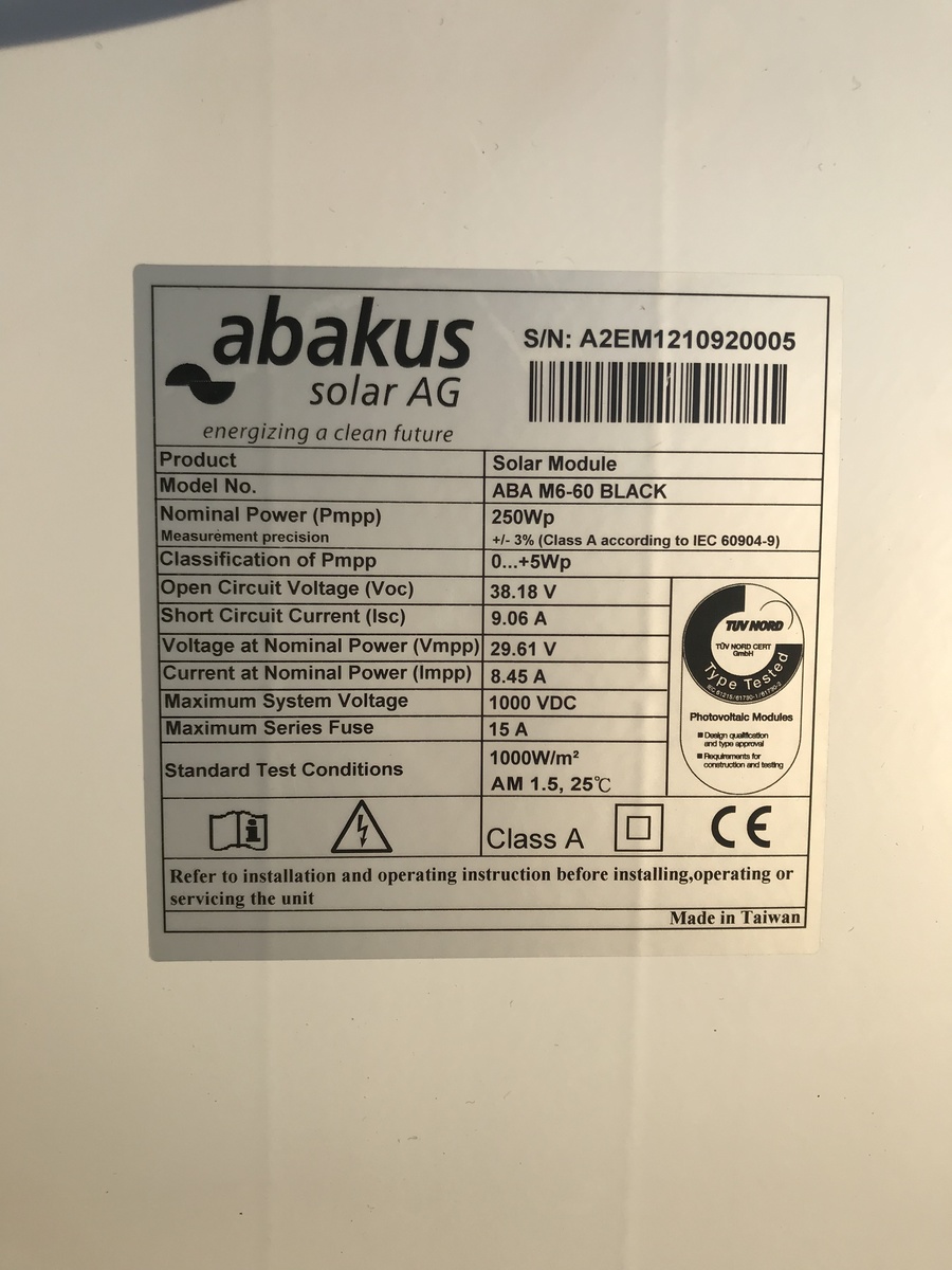

Moin, Ich habe zwei Solarpanels, wenn ich die ausgangsspannung Messe mit einem Multimeter Messe ich nur 3,5V anstatt den angegebenen 38v, obwohl die Sonne auf das Panel voll drauf knallt. Wie kommt das? Mache ich etwas falsch? Habe mein Multimeter einfach an den Ausgang des Panels genäht und auf DC gestellt und die Spannung gemessen. Bilder im Anhang bitte beachten. Vielen Dank schon einmal für eure Antworten Mit freundlichen Grüßen
Verschoben durch User

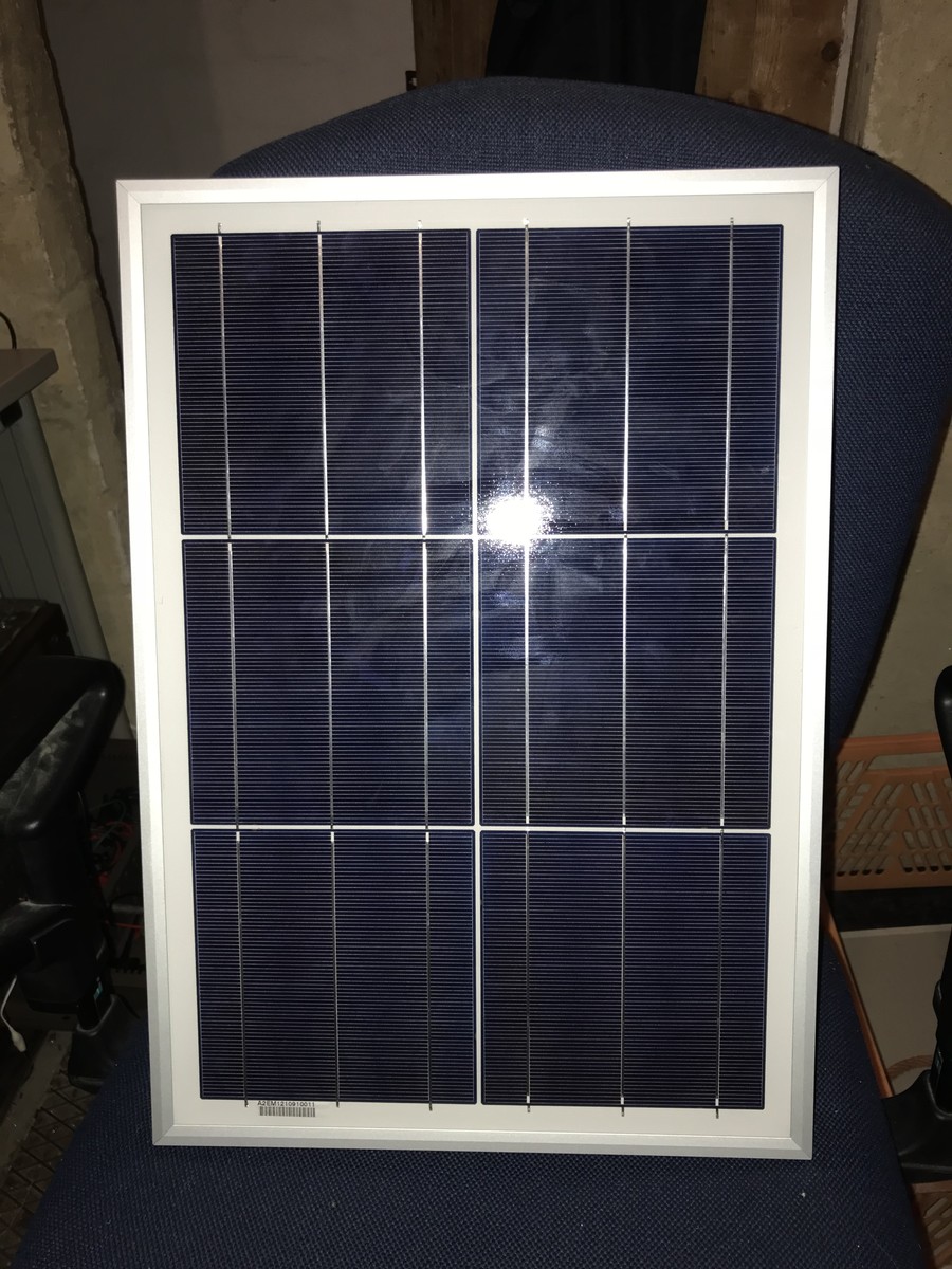

Panel und Aufkleber lassen nicht zusammen. Suche selber mal Panels mit der Leistung. Du wirst über den Größenunterschied erstaunt sein.
Ich füttere mal den Troll: 6 Zellen a 0,6 Volt -> die 3,XXV Leerlauf passen. Das Typenschild ist nicht von diesen Panelen, die haben nie und nimmer 250W, das braucht jenseits 1m² Fläche.
Philip _. schrieb: > Ich habe zwei Solarpanels, wenn ich die ausgangsspannung Messe mit einem > Multimeter Messe ich nur 3,5V anstatt den angegebenen 38v, obwohl die > Sonne auf das Panel voll drauf knallt. Wie sollen aus dem Panel 38V rauskommen. So wie das aussieht, sind das 6 Module, von denen jedes gut 0,5V liefert. Woher hast du die Angabe "38V"? Typbezeichnung vom Panel? Datenblatt?

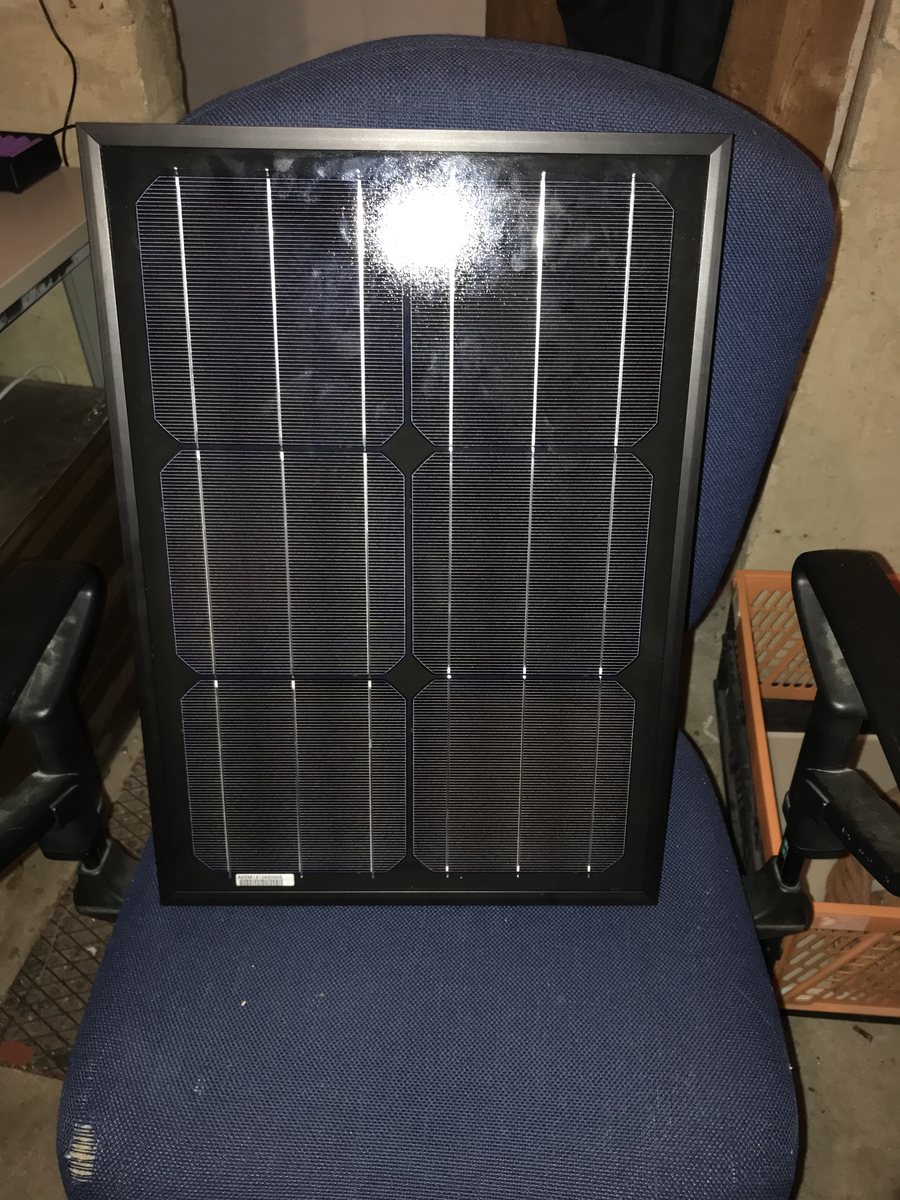

Du kannst auch mal einen Zollstock nehmen. Laut Hersteller hat das ABA M6-60 Black Abmessungen von 1628 * 998 mm, ist also erheblich höher als dein Jägerzaun und besteht aus der 10-fachen Modulanzahl. https://www.secondsol.de/anzeige/8451//abakus-solar/aba-m6-60-black-255 https://www.yumpu.com/de/document/view/26247594/aba-m6-60-black-abakus-solar-ag
> Woher hast du die Angabe "38V"? > > Typbezeichnung vom Panel? > Datenblatt? Kannst du von dem Typenschild des Bildes ablesen
Vielen Dank für eure Antworten, Dann stimmen Schild und Panel wohl nicht überein Danke Mit freundlichen Grüßen

Philip _. schrieb: > Kannst du von dem Typenschild des Bildes ablesen Nein, das ist von einem anderen Modul (s.o.)
Wolfgang schrieb: > Nein, das ist von einem anderen Modul (s.o.) Hier einmal neue Bilder Daten stammen vom Panel sogar die Nummer vorn auf dem Panel stimmt damit überein. Beim 2. Panel genau das selbe Mit freundlichen Grüßen

Philip _. schrieb: > Hier einmal neue Bilder Daten stammen vom Panel sogar die Nummer vorn > auf dem Panel stimmt damit überein. Beim 2. Panel genau das selbe Dann ist verwaltungsmäßig doch alles in Ordnung, nur die Panele sind falsch. Mit der Modulbestückung - egal wie man sie verschaltet - bekommt man nie und nimmer eine Leerlaufspannung von 38V hin. Die Halbleiterphysik lässt sich nicht betrügen. Selbst wenn du einen (optimistischen) Wirkungsgrad von 20% ansetzt, brauchst du für die angegebenen 240Wp eine netto Modulfläche von 1,2m² Haben das deine Panele - also ...

Philip _. schrieb: > Also eine led bekommt man zum leuchten mit dem Teil? das wars dann aber > auch schon Aber eine fette LED! Der Größe nach und im Vergleich mit meinem 20W-Modul könnten die Teile 25 bis 30W liefern. Also bei 3.4V etwa 8A Strom. Miß mal den Kurzschlusstrom im 10A Bereich Deines Multimeters. Mit 50W läßt sich in einer Inselanlage für Camping oder Gartenlaube schon was anfangen. Blöd ist halt, dass Du die 6 bis 7V der zwei Module auf sinnvolle 12V hochsetzen musst, und bei 8A ist das unschön. Wenn der Kumpel 4 von den Teilen hätte...

Philip _. schrieb: > Bilder im Anhang bitte beachten. Wenn ich die Suchmaschine nur mit der Firma auf dem Etikett füttere, finde ich einige Pressemeldungen mit dem Wort Insolvenz. So gesehen hat wohl einer aus dem Lager noch Reste verscherbelt? Dann ist alles möglich...

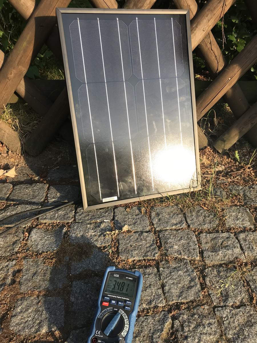

Philip _. schrieb: > Ich habe zwei Solarpanels, wenn ich die ausgangsspannung Messe mit einem > Multimeter Messe ich nur 3,5V anstatt den angegebenen 38v, obwohl die > Sonne auf das Panel voll drauf knallt. Beschreibung "aba m6-60 black" Art und Anzahl der Zellen 60 mono Kristalline Solarzellen, 156 mm x 156 mm Abmessungen (L x B x H) 1628 x 998 x 40 mm Gewicht 19,5 kg oderso
Rainer W. schrieb: > Da kommt man sich echt verarscht vor. Was Du wolle? Natürlich kann er ohne Lastwiderstand messen. Nennt sich dann Leerlaufspannung. Die Spannung im MPP dürfte dann pro Modul so bei 2.7 bis 3V liegen.

Klar, man muss nehmen was das Teil hergibt. Aber lt. Bildern steht die Sonne so kurz vor Sonennuntergang (oder Aufgang) grade eben über dem Horizont. was macht das Teil mittags bei echt freiem Himmel, ohne Schleierwolken, was es heute ja kaum noch gibt. oszi40 schrieb: > Wenn ich die Suchmaschine nur mit der Firma auf dem Etikett füttere, > finde ich einige Pressemeldungen mit dem Wort Insolvenz. wenn die von dieser Firma direkt gekauft wurde - Pech. Aber sollte das Modul den Umweg z.B. über den Ort Pförring genommen haben, würde mich das nicht wundern. Von dort kommen irgendwie immer Macken. seien es technische Macken oder Verwaltungsmacken.
Bearbeitet durch User
● J-A V. schrieb: > Aber lt. Bildern steht die Sonne so kurz > vor Sonennuntergang (oder Aufgang) grade eben über dem Horizont. > was macht das Teil mittags bei echt freiem Himmel, > ohne Schleierwolken, was es heute ja kaum noch gibt. habe es jetzt unter allen bedingungen getestet maximal 3,6V sind möglich, egal ob abendsonne, mittagssonne oder 300w led strahler, das würde ja auch den 0,6V pro zelle entsprechen. einfach keine daten passen zu dem Panel.

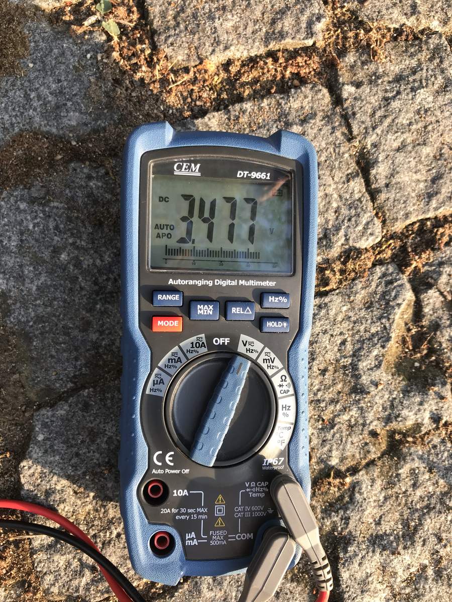

oszi40 schrieb: > Waren es nur Messe-Demo-Muster zur Ansicht, die mit unbrauchbarem > Schrott bestückt sind? so kommt es mir aufjedfall vor, da die wirklich nur 3,6V und 60mA machen, das ist ja wirklich mal garnichts und zu nicht zu gebrauchen
>so kommt es mir aufjedfall vor, da die wirklich nur 3,6V und 60mA >machen, das ist ja wirklich mal garnichts und zu nicht zu gebrauchen 3,6V und 60mA. Das kann man nicht ignorieren. (das mit den 60mA hatte ich übrigens nicht gelesen). J-A VdH : >wenn die Erkenntnis reift dass die Teile garnichts bringen... >einfach mal schauen wie weit man das Zeug zerlegen kann. >Was ist überhaupt alles in der Anschlussbox drin, mal reingeschaut? >mit einer Solarzelle aus einem Gartenlämpchen >kriegt man ja schon einen PC-Lüfter auf so 150UPM, >wenn man den anschubst :) >da muss irgendwas fritte sein.
Philip _. schrieb: > so kommt es mir aufjedfall vor, da die wirklich nur 3,6V und 60mA > machen, das ist ja wirklich mal garnichts und zu nicht zu gebrauchen Naja, ich wüsste da eine Anwendung. Aber das dafür nötige Modul wäre gerade so groß wie eine Handfläche. Bist Du sicher, dass Du den Kurzschlusstrom richtig gemessen hast? Also nicht die Module kurzschließen und den Strom parallel messen. Der Strom muss schon durch das Multimeter fließen... Ich mein ja nur. Rainer W. schrieb: > Dafür braucht es einen geschlossenen > Stromkreis in dem ein Strom fließen kann der größer als der Mindeststrom > ist. Geh bitte wieder in die Schule.
Philip _. schrieb: > habe es jetzt unter allen bedingungen getestet maximal 3,6V sind > möglich, egal ob abendsonne, mittagssonne oder 300w led strahler, das > würde ja auch den 0,6V pro zelle entsprechen. einfach keine daten passen > zu dem Panel Die Leerlaufspannung ändert sich auch kaum mit der Beleuchtung und mehr als 3,6V sind bei 6 Zellen auch nicht zu erwarten. Aber der Strom ändert sich enorm mit der Beleuchtung, die offene Frage ist immer noch, auf welche Beleuchtung sich die gemessenen 60mA beziehen. Und wieviel Strom sie bei voller Sonne liefert.
● J-A V. schrieb: > schalte beide Module zusammen. > 7,2V da kann man was mit anfangen Bei der Zellengröße muss bei voller Sonneneinstrahlung ein Kurzschlussstrom von mehreren Ampere fließen. 60mA ist ein Witz. Laut Datenblatt sollen die Zellen einen Wirkungsgrad von 15.4% haben.
Ja den Kurzschlussstrom habe ich richtig gemessen also bitte, da kann man ja nichts falsch machen?, gemessen habe ich den kurzschlussstrom unter voller Sonne. Das Teil wird einfach ein Messe Vorführungs Stück sein, das kann einfach nichts
und deswegen würde ich so'n Teil einfach mal öffnen. vielleicht findet sich ja ein Fehler den man beheben kann.
Philip _. schrieb: > Das Teil wird einfach ein Messe Vorführungs Stück > sein, das kann einfach nichts Auch ein Messe Vorführungs Stück könnte Leistung entsprechend der verbauten Zellfläche abgeben. Entweder ist (mindestens) eine der Einzelzellen defekt oder mit der Verschaltung stimmt etwas nicht.
