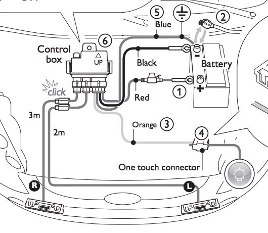

Hi !
Philips Tagfahrlichter (z.B. "Philips Daylight 9" ) schalten sich bei
laufendem Motor automatisch ein.
Gute Idee, verstehe ich.
Ist praktisch, keine Verkabelung zum Cockpit.
Misst hier die Control Box ganz simple die Spannung (ruhender Motor z.B.
12,8 V , laufender Motor z.B. 14,4 V) und schaltet dem entsprechend die
Leuchten ?
Oder empfängt sie von der Lichtmaschine "irgendwelche" Signale und kann
diese verarbeiten?

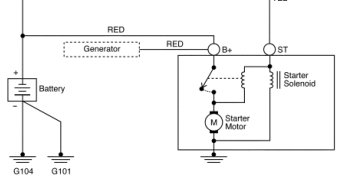

Oben stehende Bilder 2 und 3 aus der Montageanleitung:
Bei normalen Verbrennern wird das blaue Kabel an FZ-Masse angeschlossen,
bei Start-Stop-Fahrzeugen allerdings auf +12V.
Bild 1 ist ein älteres Modell, Philips Daylight 4.
Hat wer Lust mir das zu erklären?
Ich steh' da grad auf der Leitung...
Einzig der orange Kontakt ist mir klar:
Beim Einschalten des Begrenzungslichtes wird das Tagfahrlicht
ausgeschalten.
Danke,
lg Martin
von RTFM (Gast)
"DE Achtung Philips DaylightGuide Module
werden nachts gedimmt und ersetzen komplett
die Stand- (Park-)lichter. Da es illegal ist, mit
vier vorderen Standlichtern zu fahren, müssen
die vorigen Lampen herausgenommen werden."

"DE Ermittlung des Kabels des Positionslichts:
1 Schalten Sie das Standlicht (Parklicht) ein
2 Entfernen Sie den Stecker des Scheinwerfers
3 Berühren Sie mit dem orangefarbenen Kabelende
die einzelnen Anschlüsse; die Steuer-Box erkennt
den richtigen Anschluss, die LED an der Steuer-Box
leuchtet auf h. Siehe Schaubild der Philips Steuer-Box
auf der vorigen Seite g."

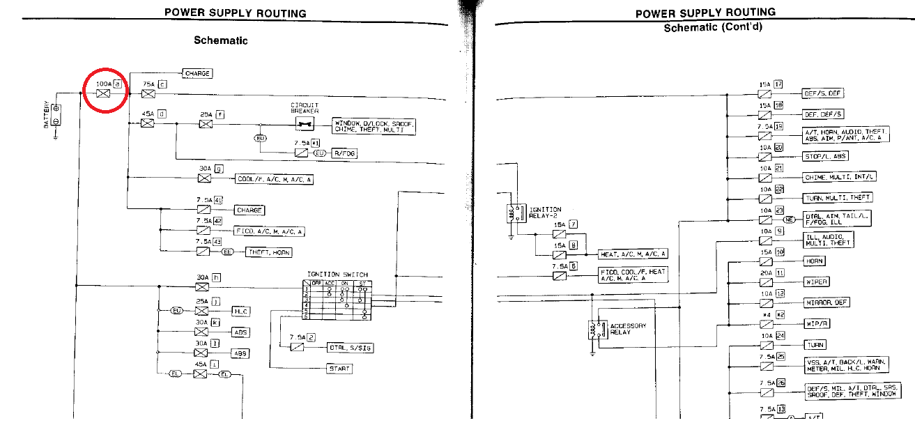

Die Verschaltung von Lichtmaschine und Batterie ist allerdings schon
uralt und wird bei allen Herstellern gleich gelöst. Das ist ein dickes
Kabel, welches direkt von der LiMa zur Batterie geht und gehörig
welligen Strom trägt, da keinerlei Siebmittel ausser dem Akku selber
beteiligt sind. Da ist nicht mal eine Sicherung drin, denn wir haben ja
sehr hohe Ladeströme.
Schliesse dein Oszi ans Bordnetz an und du wirst dich wundern - bzw.
sofort sehen, das der Unterschied zwischen ruhender Maschine und
laufender gewaltig ist und selbst mit einfachen Mitteln zu erkennen.
Selbst eine heute nicht mehr übliche Gleichstromlichtmaschine reicht da,
von der Zündung eines Benziner mal ganz abgesehen. Elektromagnetische
oder Piezo Injektoren verseuchen das Bordnetz genauso wie
Benzinpumpen...

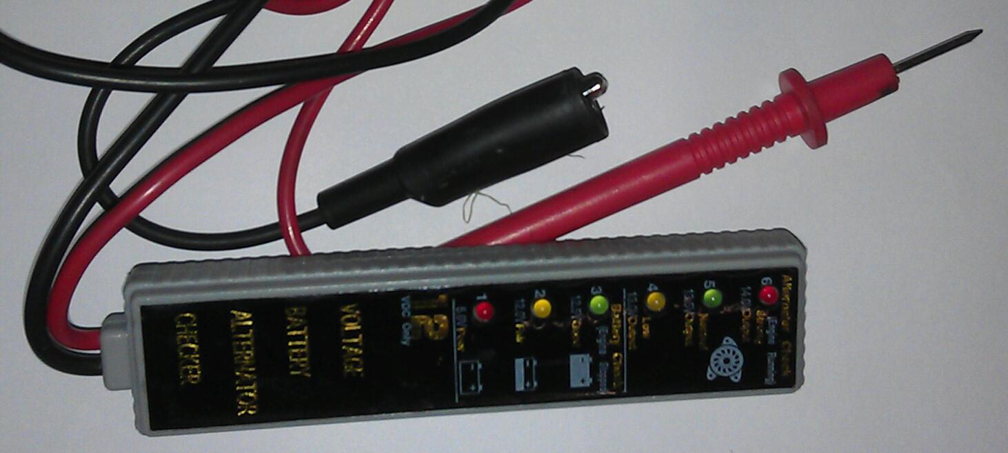

Diese simpelst KFZ Spannungsmesser kennt ihr, ja?
Also ist es ein leichtes, einen uC mit der Aufgabe zu betrauen sowohl
Spannungslage wie AUCH Welligkeit auszuwerten.
Würzt man noch mit adaptiven Algorithmen was die div. Situationen der
Spannung betrifft, ist man voll dabei.
Vergleichbar mit "Seitenkanalangriff", was das ablesen aller sonstigen
Info alleine aus der Versorgungsspannung angeht...
von lustlose Erklärtante (Gast)
Oops, Bild vergessen. ^_^

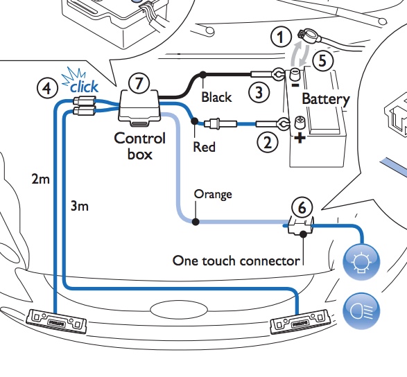

von Martin S. (gibsea106)
Martin S. schrieb:
> Die Jungs von Philips-Kundenservice schweigen nämlich zum Thema.
Hi !
Wie schön, gestern hat mich doch tatsächlich der Philips Kundendienst
zurückgerufen:
-   Die Control Box des Philips Daylight 9 reagiert ausschließlich auf
Signale der Lichtmaschine ("Welligkeit" ?) und nicht auf Spannung.
-   Ein (ungewolltes) automatisches Einschalten bei stillstehender LiMa
ist unmöglich.
-   Allerdings: Sie empfehlen UNBEDINGT für jedes KFZ das Einbauschema
für Autos mit "Start-Stop", also das blaue Kabel auf ein mit der Zündung
geschaltenes Plus. (siehe 3. Anhang in meinem 1.Posting ganz oben)
Scheinbar ist da doch irgendwo der Hund begraben...wie ich es von
anderen Seiten bereits gehört habe (deswegen auch meine Frage hier an
Euch Elektronik-Spezialisten)
Der nette Herr an der Philips-Hotline war allerdings kein Techniker
sondern (nur) ein "Produktberater" o.ä.
Ich werde mir das Tagfahrlicht besorgen und testen.

> Bei ca. 13,05 V schaltet die ControlBox die LEDs ein, bei Spannung unter
> 13,00 V werden sie mit Verzögerung von ca. 5 Sekunden ausgeschalten.
Ein bisschen wenig Hysterese. Schliess das Ding mal über zwei Meter
dünnes Kabel an, dann hast Du einen Blinker. 13,1 V, Lampe geht an.
Lampe zieht Strom, 12,8V am Eingang, Lampe geht aus. 13,1 V am
Eingang...
> Lichtintensität bei 12V (höher trau' ich mich nicht) und ohne
> Vorwiderstand weniger als bei Betrieb mit ControlBox.
> Auch seltsam...
Für LED-Beleuchtung wird oft die Spannung hochgesetzt. Von 8..16 V am
Eingang auf z.B. 24 V am Ausgang. Oder Konstantstromregelung mit
entsprechend hohem Spannungsabfall.
Miss doch mal nach was im Betrieb aus dem Steuergerät rauskommt.
von Philipp G. (geiserp01)
Doch, da ist sehr wohl eine drin. Aber im Kreis Bat -> Anlasser Motor
ist keine drin.
> ist keine drin.
Kann man pauschal nicht sagen. Mein alter Daewoo hatte z.B. keine
Sicherung im LiMa->Batteriekreis, der Corsa A und der alte Golf Diesel
auch nicht.
Der jetzige Micra K11 hat eine 30A 'Leitungs'-Sicherung.
> auch nicht.
Und, fällt Dir da jetzt was auf ;) Die Japaner sparen nicht am falschen
Ort.
Am Netzgerät bei 13,8V nur mit 1 LED-Scheinwerfer gemessen (damit der
zweite ContolBox-Ausgang für Messung frei bleibt):
9,5 V Ausgangsspannung an der ControlBox.
-  Scheinwerfer dabei sehr hell
-  wie erwähnt, er war heller als der andere, welcher direkt am
Labor-Netzgerät bei 12V hing (mit gemessenen 200mA).
Eigentlich unbegreiflich, außer mein "mini-Labor-Netzteil" diente in
diesem Fall als "Strombegrenzer".
Keine Ahnung, was es leisten kann, ist ein NoName Vintage Modell aus den
70er/80er Jahren.
Hmmmm:
Kann man die Dinger nun direkt, also ohne ControlBox, an die
Auto-Spannung (Ruhe 12,5V  Betrieb ca. 14,45 V) hängen?
Ich trau mich da nicht so recht, wäre mir aber lieber als mit dieser
ominösen ControlBox.
So long, lg Martin
von Sascha (Gast)
So "ominös" ist diese Box nicht. Was stört dich an ihr?
Klemm die Geschichte so an wie bei Startstopp bebildert und fertig. Du
wirst doch wohl irgendwo Zündung herbekommen.
LEDs direkt an einer Spannungsquelle ist nie eine gute Idee, vo allem
wenn wie in KFZ üblich Spannungsspitzen dabei sind.
Mich stört:
-  Die zusätzliche Verkabelung im Motorraum, ohne Controlbox wäre es
weniger Kabel-Salat.
-  Eben diese "ominöse" Schalt-Automatik
-  Ev. Problem Wasser in Box (siehe Beitrag von Philipp G.
(geiserp01)14.06.2018 10:29).
Danke Sascha für die "Seelenberuhigung", ich bau' sie nach Schaltung
"StartStopp" ein, und vielleicht spendiere ich der Schaltung noch ein
Relais, um sie allpolig vom Bordnetz zu trennen.
Hab' ich schon erwähnt warum ich genau dieses Philips TFL No.:9 gekauft
habe?
-  angeblich kein China-Klumpert (vulgo Schrott)
-  ziemlich bauklein (120mm breit, 25mm hoch, 30mm tief).
Danke für Eure Antworten,
Schönen (Bastel-)Tag,
Martin
> Ort
Was möchtest du denn damit sagen? Hier der Auszug aus dem Daewoo Matiz.
Ein Chevy ;)

Philipp G. schrieb:
> Ein Chevy ;)
Nein, meiner war damals noch ein echter Daewoo, erst 4 Monate später
hammse dann 'Chevrolet' auf die Autos geklebt. Aber man sieht hier die
Abwesenheit der Sicherung zur LiMa.
Vom alten Corsa A habe ich nie Pläne gehabt, aber da wars genauso.
Ist ja auch egal, aber wie gesagt, pauschal kann man nicht von der
Sicherung ausgehen, da sie nicht jedes Fahrzeug hat.
