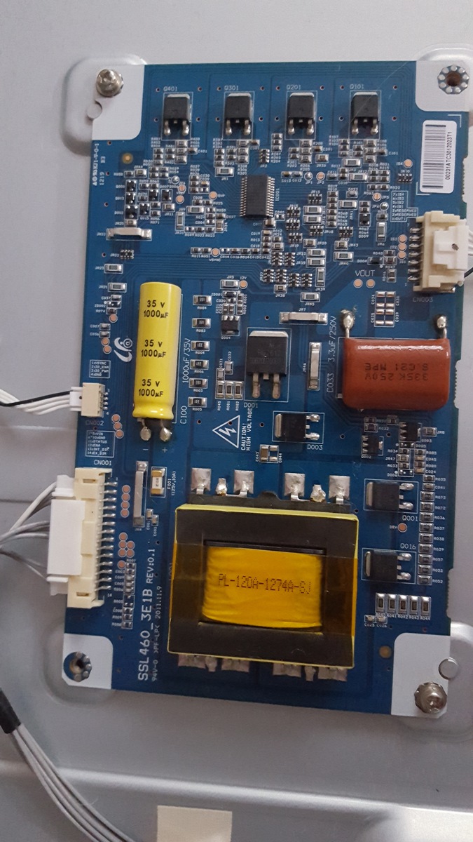

Hallo ich habe heute festgestellt dass mein Fernseher nicht mehr tut. Es liegt offensichtlich am LED inverter board des tvs außerdem kommt ein summendes geräusch vom transformator oder zumindest aus der nähe des trafos. Dieses Geräusch taucht dann auf wenn die Hintergrundbeleuchtung an ist, da diese nur kurz funktioniert und dann aus geht. Meine Frage kann ich das Teil reparieren bzw. austauschen, welches modell usw. Ich finde im Internet kein passendes inverterboard für den TV deshalb versuche ich es zu reparieren. Danke für eure Hilfe.
Das liest sich, wie ein Schaltwandler, dessen wichtigster Elko stark nachgelassen hat. Das fuehrt zu hoeheren Transientenamplituden. Dies erkennt die Hazard-Protection des Chips und schaltet aus. Wo da auf Deiner Platine Du gezielt suchen muesstest, kann ich leider nichts dazu beitragen.
Benjamin schrieb: > Ich finde im Internet kein passendes inverterboard für den TV Gibt's aber bei eBay. Das Problem scheint zu sein (zu schliessen aus den Anmerkungen der Verkäufer): Man muss sicher sein, dass wirklich dieses Board defekt ist. Sonst hilft ein neues Board natürlich nicht, selbst wenn es für sich perfekt funktioniert. Sprich: sehr wahrscheinlich liegt der Fehler woanders im TV. Die Verkäufer haben hier wohl einfach ihre Erfahrungen mit unzufriedenen Kunden ausgedrückt, denen der Austausch des Boards auch nicht geholfen hat... D.h.: auch eine Reparatur des Boards wird nicht möglich sein, weil der Fehler wahrscheinlich halt garnicht auf diesem Board liegt.
Benjamin schrieb: > Ich finde im Internet kein passendes inverterboard für den TV https://www.ebay.de/itm/Toshiba-TV-LED-Driver-SSL460-3E1B-REV0-1-Samsung-Display/183248891506?hash=item2aaa7c2e72:g:B64AAOSwQN1bDbfI

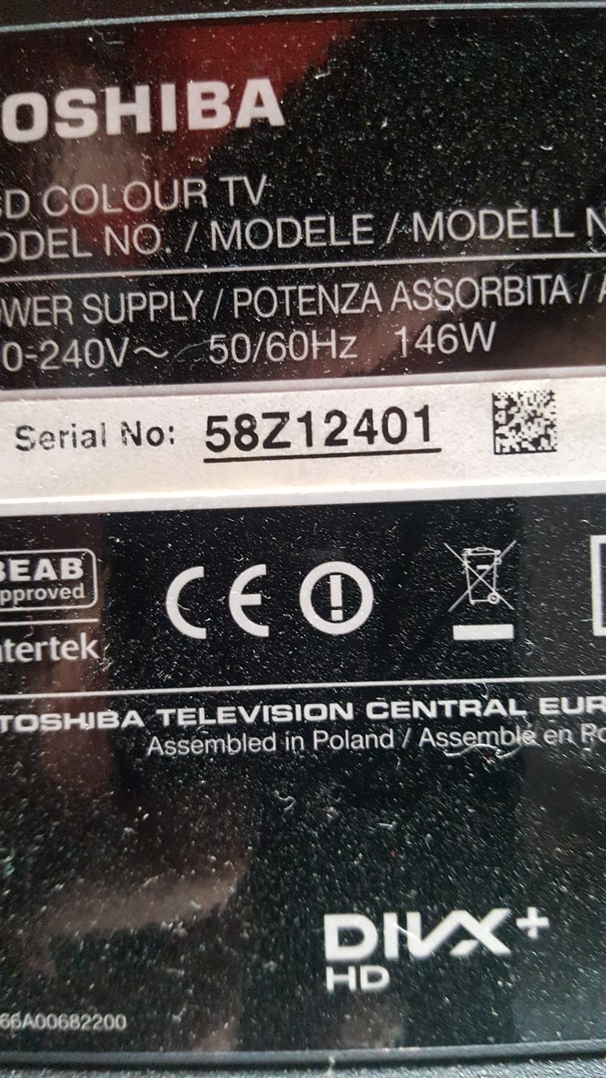

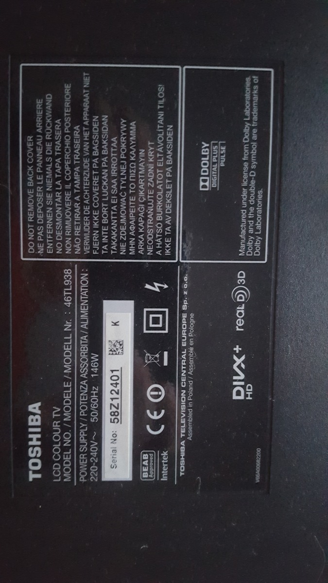

hinz schrieb: > Benjamin schrieb: > Toshiba > > Schön. > > ct90405 > > Das ist keine Modellbezeichnung von Toshiba. Hilft das?
Benjamin schrieb: > Hilft das? Poste doch mal ein Foto, das die Sachen rechts und links mitzeigt. Wie kommst Du darauf, daß die Seriennummer helfen könnte? Die Nummer zählt allein für den "Toshiba-Kundenservice".
Hallo, sollte aus einem TOSHIBA 46TL963 sein das Teil allerdings bin ich nicht sicher ob es bei ihm auch defekt ist. Kann auch ein fehler bei den LEDs sein. oder oder oder. Mit mehr Infos könnte man sicher weiter helfen. Gruß ic_tester
hinz schrieb: > Hast du denn noch Fernsehton? Ja ton habe ich noch und ein bild ist auch zu erkennen wenn ich mit einer Taschenlampe drauf leuchte.
Benjamin schrieb: > hinz schrieb: >> Hast du denn noch Fernsehton? > > Ja ton habe ich noch und ein bild ist auch zu erkennen wenn ich mit > einer Taschenlampe drauf leuchte. Dann miss mal Eingangs- und Ausgangsspannung des LED-Treibers.
Benjamin schrieb: > Ja wenn ich mit einer Taschenlampe drauf leuchte. Da könnTe in der Reihenschaltung eine der vielen SMD-Hintergrund-LEDs ausgefallen sein? Bei Youtube gibt es einige Beiträge dazu. Der Tausch wird weniger Freude bereiten.
Hallo, könnte auch ein Kontakt Problem ( Stecker oder Buchse der HGB )oder eine kalte Lötstelle sein. Benjamin schrieb: > Dieses Geräusch taucht dann auf wenn die Hintergrundbeleuchtung > an ist, da diese nur kurz funktioniert und dann aus geht.

R. S. schrieb: > Hallo, > > könnte auch ein Kontakt Problem ( Stecker oder Buchse der HGB )oder eine > kalte Lötstelle sein. > Steckt alles perfekt drin. Eine kalte Lötstelle hab ich jetzt nicht erkannt. Was kann an so einem inverter alles Kaputt gehen eher die großen Bauteile oder die kleinen (Leiterbahnen). Bitte jetzt nicht schreiben kann alles kaputt gehen sondern was wahrscheinlicher ist.
oszi40 schrieb: > > Da könnTe in der Reihenschaltung eine der vielen SMD-Hintergrund-LEDs > ausgefallen. Eher unwahrscheinlich da sie alle funktionieren und die Fakten sprechen auch eher dazu das etwas mit der Stromversorgung (Netzteil, inverter) nicht stimmt. LAUT GOOGLE

Ist doch hier gerade nur Gerate. Prüf halt Mal alles nach. Vom Netz trennen und... 1. Such dir anhand der Bezeichnung mal alle Dioden raus und prüfe die mit deinem Multimeter. 2. Alle Mosfets ob die nur in Bodydioden Richtung leiten.. usw. Bei dem Fernseher meines Bruders waren z.B. die Dioden des Gleichrichters hinter dem Übertrager durch.. Waren 2 Parallel geschaltet ohne Strom symetrier Widerstand... Ob das nur schlechtes Design war...;-)? Naja eine "dicke" rein und wunderbar alles läuft..
