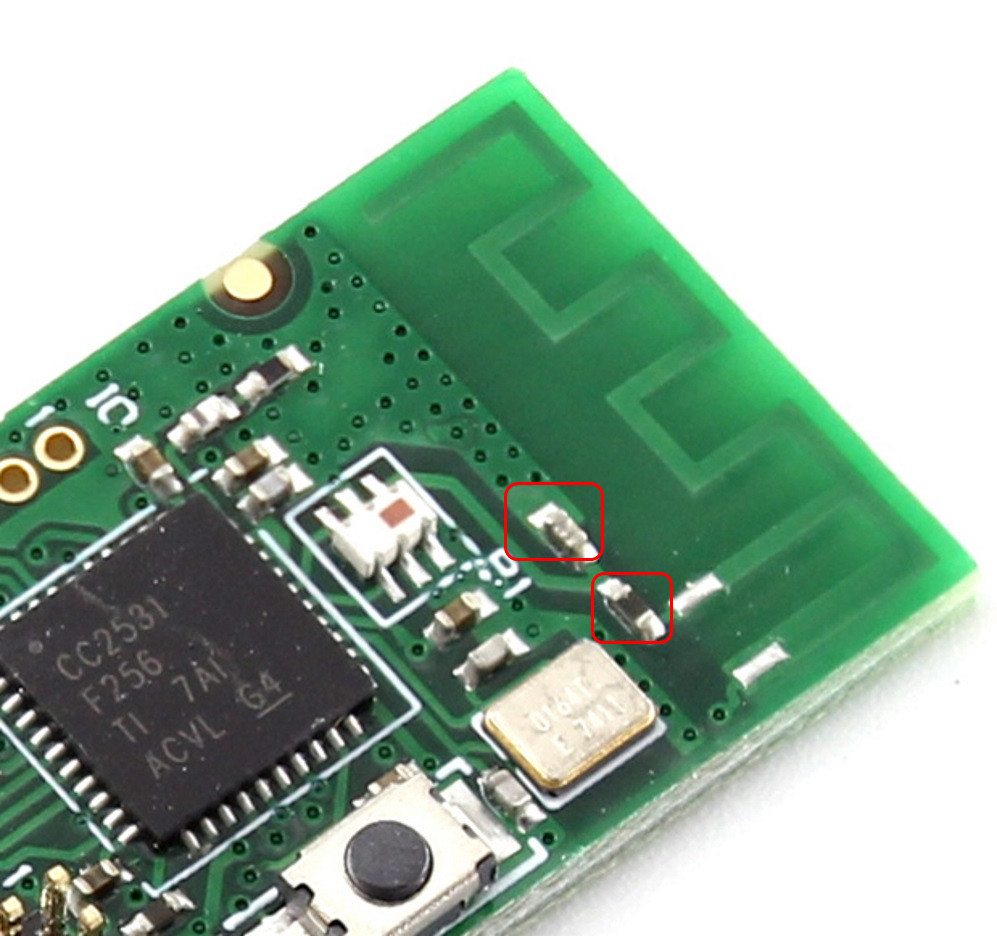

ich habe eine USB Stick für einen Zigbee Sniffer. Dieser enthält aber
keinen Anschluss für eine externe Antenne. Diese ist nur als
Platineversion vorhanden.
Kann ich dort einfach eine 2,4GHz Stabantenne - wie in der Anlage
beschrieben - anlöten. Bin leider kein HF Experte
Was muss ggf. beachtet werden, oder geht das so garnicht ?
Daten:
Verwendetes Chip Texas: CC2531
Dieter

Eine Antenne ist ein abgestimmtes Gebilde (Leistung) für die treibende
Schaltung.
von Olaf (Gast)
Das kannst du mache nun die Antenne wird dann irgendwie senden und
empfangen. Wenn dein Ziel jedoch ist mindestens genauso gut wie das
inverted F zu sein dann muss deine Antenne angepasst sein. Das heisst du
muestest Bauteile auf der Platine aendern und das kannst du nicht. Wenn
deine neue Antenne dann auch noch am Ende eines laengeren Kabels haengen
sollte dann hat dieses auch wieder eine Daempfung.

Mit den Bauteilen hast Du natürlich recht, ist technisch so nicht
machbar.
Dann macht das mit einer externen Antenn wahrscheinlich keinen Sinn.
Wäre so etwas ggf. noch eine Option:
http://www.gunook.com/enhanced-nrf24l01-radio-mit-einer-diy-dipol-antenne-modifikation/
oder hälst Du das auch für sinnlos?

von Stefan M. (derwisch)
Entferne den 0Ohm Widerstand und den 0,5pF Kondensator.
Die Leiterbahn, die zum BalUn Trafo führt hängt nun "in der Luft".
An die schliesst du den innenleiter eines sehr dünnen Koaxkabels an.
Das Massegeflecht des Koaxkabels kommt an die Massefläche (  die mit den
vielen Durchkontaktierungen ).
Den grünen Lötstoplack kann man da etwas wegkratzen ( Skapell ).
Ein vorbereitetes Koaxkabel ist im Bild zu sehen.
Wichtig ist, dass der Innenleiter nur sehr kurz ist.
Ihm fehlt ja die Abschirmung und dadurch entsteht eine Fehlanpassung.
Das Vorhaben gelingt nur Unfallfrei mit entsprechender Löterfahrung und
einem feinen aber leistungsstarken Lötkolben ( z.B. Weller Lötstation
mit feiner Lötspitze ).
Wichtig ist, das Abschirmgeflecht zuerst an die freigekratzte
Massefläche zu löten.
Für den feinen Mittelleiter sind sonst die mechanischen Kräfte zu groß
und man reißt sich die Leiterbahn ab = Schrott...
An das andere Ende der Koaxleitung kann dann eine SMA Kabelbuchse z.B.
So mache ich das immer.

von Werner Heuschreiber (Gast)
Beitrag "Re: suche Tipps für Ersatz Platinenantenne 2,4GHz"
Hallo derwisch,
sind die markierten Bauteile die ausgelötet werden? Siehe Anhang. Vielen
Dank für eine kurze Antwort.
Beste Grüße
Werner
