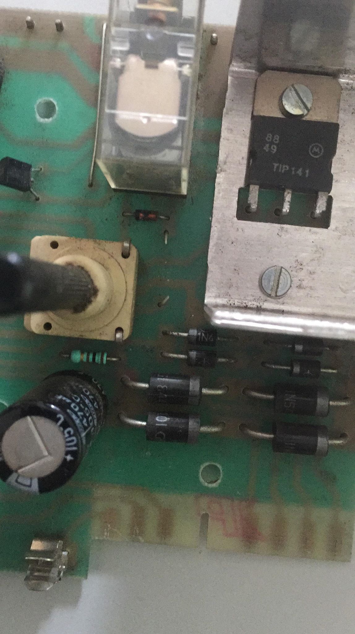

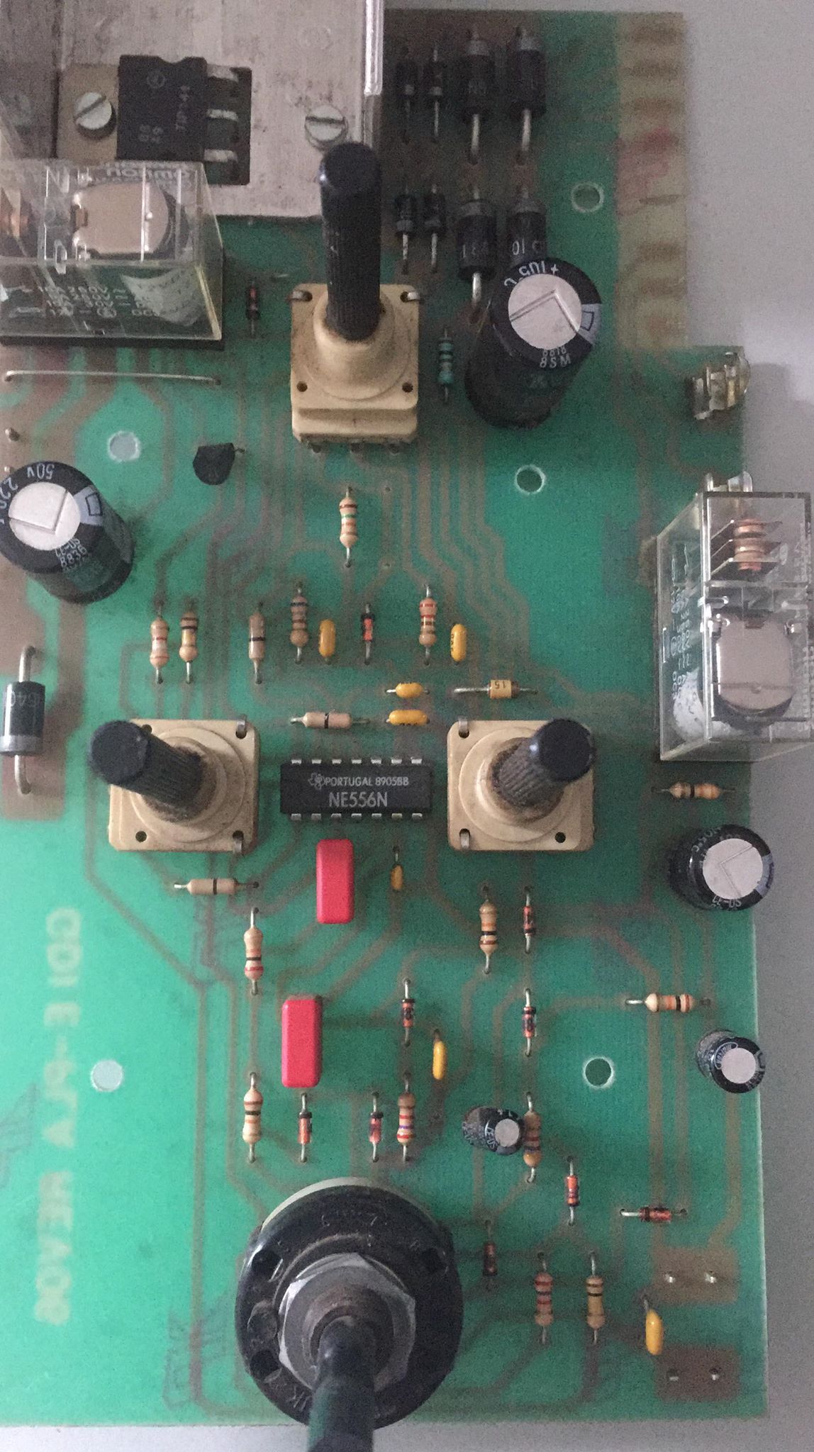

Hallo, ich habe ein kaputtes Schweißgerät bei welchem ich die Platine ausgebaut habe und festgestellt habe das ein Bauteil zerstört ist, leider kann ich selber nicht herausfinden was das für ein Bauteil da ich zum reparieren ja den genau gleichen Typ brauche. Ich denke es ist eine Diode oder ein Diac aber genauer weiß ich auch nicht. Es war zwischen der Plusversorgung und dem Eingang einer Relaisspule geschaltet

Am besten wärs ja, wenn du auch nochmal Fotos der Leiterseite machen würdest - und die Anschlüsse des fraglichen Teils darauf markierst. Aus der Ferne rate ich mal eine Diode oder eine Z-Diode, weil ein Diac an der Stelle sinnlos wäre. Aber genaueres geht nur, wenn man den Fetzen der Schaltung entziffern kann.
dürfte ne Kleinsignaldiode ala https://www.reichelt.de/index.html?ACTION=3;ARTICLE=223368;SEARCH=1n41 sein in Glas gibts auber auch Zenerdioden ala https://www.reichelt.de/Z-Dioden-0-5W/ZF-2-7/3/index.html?ACTION=3&LA=2&ARTICLE=23120&GROUPID=2993&artnr=ZF+2%2C7&trstct=pol_0
Vermutung (aufgrund des sehr schlechten Fotos): Die hatte mal vier Ringe: gelb(dick), braun, gelb, grau. Dann wäre das eine 1N4148. Gibts es Anlass dazu anzunehmen, dass die Diode schon einmal ersetzt wurde?
Allen vielen Dank für die super schnellen Antworten. hinz vielen Dank ich habe durch dich jetzt auch die Codierungstabelle gefunden dann muss es eine 1N4148 sein. Da diese anders aussieht als die restlichen Dioden wurde vermutlich wirklich mal diese eine ersetzt.
Alex schrieb: > wurde vermutlich > wirklich mal diese eine ersetzt. Das sieht man an den Lötstellen. Wenn die Original aussehen, wird es doch eher eine Z-Diode sein.
H.Joachim S. schrieb: > Das sieht man an den Lötstellen. ACK. > Wenn die Original aussehen, wird es > doch eher eine Z-Diode sein. Passt aber keiner der gängigen Farbcodes.
Dann muss sie schon mal ersetzt worden sein und es drängt sich geradezu auf: benutze eine stärkere. Wahrscheinlich geht eine 1N400x. Die ist zwar schnarchlahm, aber das dürfte in der vermuteten Schaltung nichts machen.
Das ist deutlich eine 1N4148, aber in anderer Bauart als die anderen im Gerät verbauten Dioden. Also zweifelhaft, ob repariert und ob richtig repariert. Nimm den Schaltplan um das Relais auf (vor allem Spulenspannung und vermutete Betriebspannung), vielleicht gehört dort auch ein Widerstand hin oder eine Z-Diode um die Betriebsspannung für das Relais zu reduzieren.
Dagegen, dass Original eine 4148 drin war spricht auch, dass die als einzige ein anderes Rastermass hat. Sowas macht doch keiner ohne Not.
H.Joachim S. schrieb: > Dagegen, dass Original eine 4148 drin war spricht auch, dass die als > einzige ein anderes Rastermass hat. Sowas macht doch keiner ohne Not. Man sieht auf der Platine zwei Leiterbahnen unter dem Bauteil. Es kann durchaus sein, dass der Entwickler einen längeren Footprint gewählt hat, um das überbrücken zu können.
Vielleicht, ist aber genug Platz. Und unter der Diode unter dem rechten Poti gehen auch 2 Leitungen durch. Sieht zumindest so aus.
Alex schrieb: > Es war zwischen der Plusversorgung und dem Eingang einer Relaisspule > geschaltet War es vlt eine Freilaufdiode für die Relaisspule?
