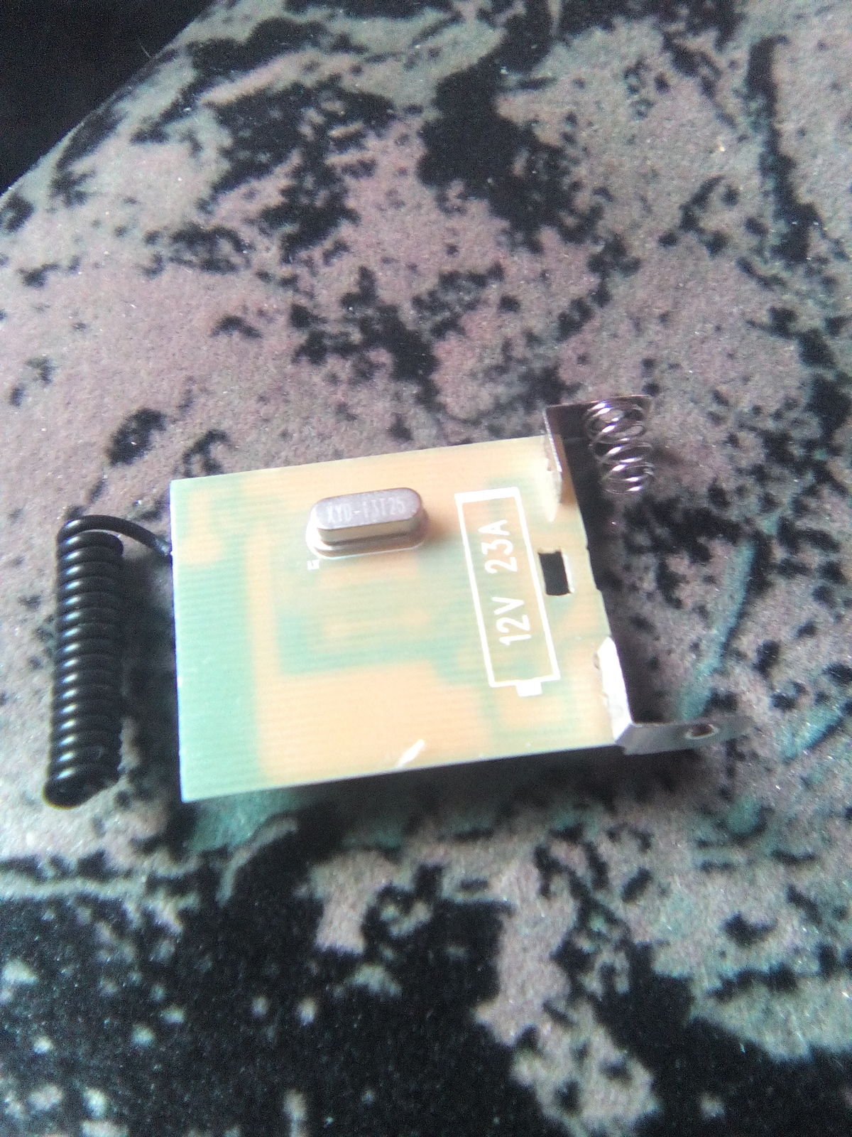

Hallo!
Ich suche nach einem Quarz, da meins hier im Eimer ist. Es steht drauf
XYD 13T25. Ich nehme an das es 13,25 Mhz sein sollen. Leider finde ich
nix im www. Diese Herz Zahl ist auch nicht zu finden auf einer
Herstellerseite die ich da gefunden hab!? Kann mir wer Helfen oder was
dazu sagen? Oder es hätte zufällig jemand eins rumliegen...
Kann man das durch eines ersetzen das 13,225 Mhz hat? Oder ist das dann
wie von Shanghai aus sein Auto verschließen zu wollen? Conrad und
reichelt und voelkner und ELV und Alibaba alles nix diese Mhz! Wo könnte
man noch so eins herbekommen? Dankeschomaimvorraus

von Uwe L. (uwe-l)
Hi! Es handelt sich um ein Funktürklingelmodul welches nicht mehr
sendet, da ich vermutlich zu lange draufgehalten habe um den Taster mit
einem zweit- Tasterkabel zu versehen. Hab sowas noch nicht gehabt! Und
ansonnsten kann da nicht viel kaputtgehen auf der Platine. Trotz das es
weit weg ist eigentlich, ist mir aufgefallen dass das Quarz sehr heiß
geworden war. Und dann machte es klick...
Auf dem Empfänger steht auf dem Quarz XYD R27.

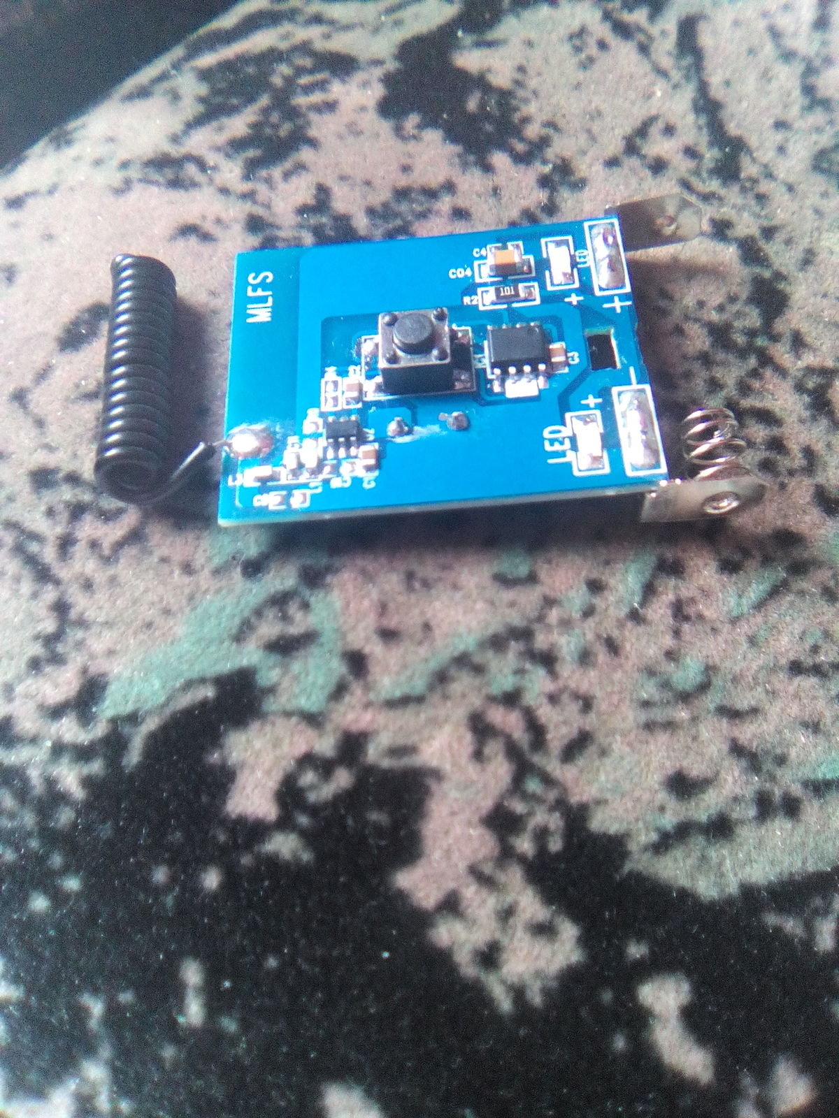

von H.Joachim S. (crazyhorse)
Komische Sache. Sieht schon aus wie ein Quarz.
Auch die ersten Oberwellen liegen immer knapp unter den ISM-Bänder
(27MHz, 40MHz)
Antenne sieht nach 433MHz aus.

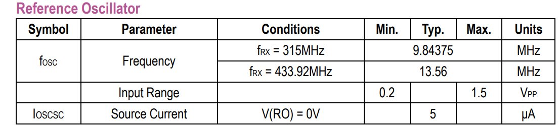

Und PLL x32, das hatte ich auch versucht und kam nicht ins 433MHz-Band.
Auf 424MHz darf er nicht rumfunken, also stimmen die 13,25MHz nicht.
13,53MHz  müssten es min. sein (und dann passt es auch fürs
27/40MHz-Band, das ist alles kein Zufall)

Uwe L. schrieb:
> Diese da:
> Ebay-Artikel Nr. 292465377776
Das Ding läuft bestimmt auf den üblichen 433,92MHz, also senderseitig
mit einem 13,56MHz Quarz.

von Michael W. (Gast)
Lt. Datenblatt sollte es ein 13.56 MHz Quarz sein... siehe Anhang.

von Fluchbegleiter (Gast)
Wolfgang schrieb:
> Der Frequenzbereich 13.200 bis 13.260 MHz ist für mobilen Flugfunkdienst
> vorgesehen (Frequenz Bundesnetzagentur Eintrag 115001).
> Bist du sicher, dass du da mit einer Türklingel senden möchtest?
Eben. Am Ende macht die Stewardess in einem gerade vorüberfliegenden
Flugzeug in 11km Höhe die Tür auf, um zu sehen, ob der Paketbote
geklingelt hat.
Standardquarze werden oft nicht mit der genauen Frequenz beschriftet.
Das ist mit Sicherheit ein 13,56MHz Quarz, geht ja gar nicht anders. Das
ist auch genau die Applikation aus dem Datenblatt.

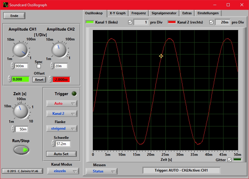

von Uwe L. (uwe-l)
Hallo Leute! Ich hab hier mein Soundcardoszilloskope und es
funktioniert. Getestet mit nem Netzteil mit 12V Wechselspannung. Schöne
saubere  Sinuskurven! Nur, wie Kann ich den Quarz im eingebauten Zustand
prüfen? Wo müsste ich da die Prüfspitzen anlegen? Außerdem da es ja
höchstwarscheinlich kaputt ist dürfte es ja eh nichts anzeigen!? Oder
wie seht Ihr das?
von hinz (Gast)
> funktioniert.
Aber sicher nicht bis 13,56MHz.
von Uwe L. (uwe-l)
Hi hinz! 20 - 20000Hz ((=20Mhz) > 13,25Mhz) oder seh ich das Falsch?
Ich hab sogar 1 Hz rausgeben lassen können! Kann aber nicht sagen ob es
aus den Lautsprechern so rauskam! Zu Tief, logischerweise.
dazwischen liegt noch das kleine k für Kilo oder 1000 :-)
von Uwe L. (uwe-l)
Ach ne halt das sin ja blos Kiloherz. Stimmt

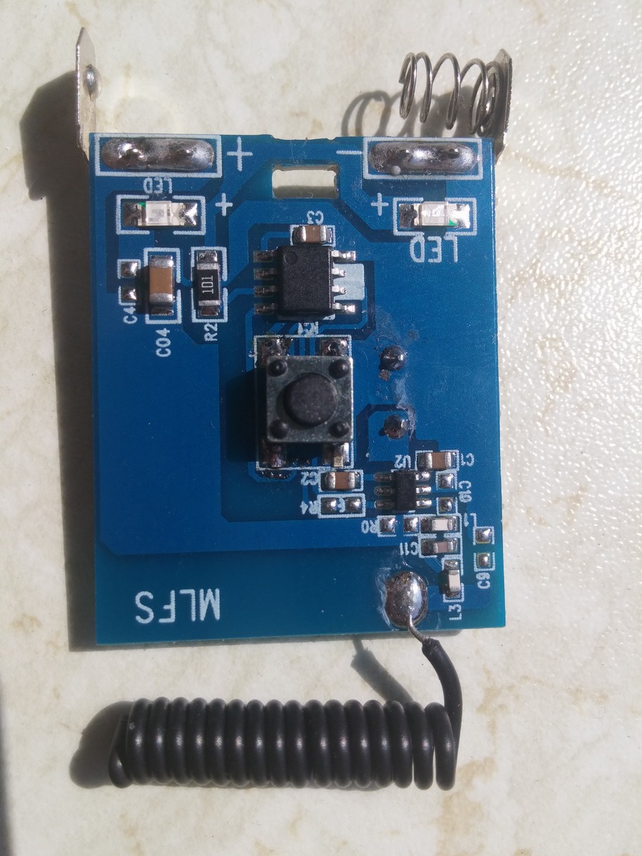

von Axel S. (a-za-z0-9)
Uwe L. schrieb:
> Was sollte den dann defekt sein wenn kein Klingeln mehr kommt? Die LEDs
> gehen an, am Sender, aber der Empfänger klingelt nicht! So viel kann da
> nicht kaputt sein.
Du hast echt keine Ahnung.
> In Richtung Antenne gibts nur das Quarz, den
> Sechsfüßler und n paar kleine SMD Bauteile die nicht so hitzeanfällig
> sind
Wirklich. Wo hast du diese Weisheit her? Hast du dir mal das Datenblatt
zu dem "Sechsfüßer" angesehen (ist oben verlinkt). Da ist richtig viel
Elektronik drin. U.a. der Oszillator, der den Quarz erst zum Schwingen
anregt. Selbst wenn du am Quarz also keine Schwingung messen solltest,
weißt du immer noch nicht, ob der Quarz kaputt ist oder der F115.
> Da tipp ich doch auf das Quarz! Und das es sehr heiß gewesen ist
> schrieb ich ja schon..
Quarze sind nicht sehr temperaturempfindlich. Da dieser Quarz auch noch
als Durchsteckbauelement ausgeführt ist, wäre er bei hoher Temperatur
lange aus den (dann flüssig gewordenen) Lötstellen gefallen, bevor das
Bauelement selber irgendeinen Schaden genommen hätte.

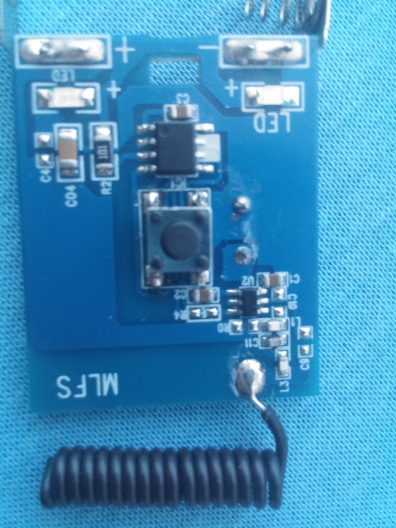

von Max B. (citgo)
Kannst du mal ein Foto von der Platine machen als Draufsicht?
Würde gerne mal das Lötspektakel sehen.

von Uwe Lässig (Gast)
Hier ein besseres...
von Max B. (citgo)
Ok danke.. mh... Nichts spektakuläres zu sehen
Naja- Pin6 ist der Modulationseingang des Funkchips. Mit fehlendem R4
kann der auch keine Daten senden. Sieht zumindest auf dem Foto aus, als
ob Pin6 nur auf den (fehlenden) R4 geht.
Kann es sein, dass der beim Rumbraten fliegen gegangen ist? Aber dafür
sehen eigentlich die Lötstellen zu ordentlich aus.
Es muss auf jeden Fall eine Verbundung zwischem dem 8Pinner und dem
Sendechip/Pin6 geben.
von Max B. (citgo)
R4 sieht eher aus wie durchkontaktiert!
Wenn man dort einen Widerstand einsetzt muss man die leiterbahn zwischen
den Pads durchtrennen. So deute ich das Symbol!
Könnte sein.
Bleiben noch Pin 6 und 7 vom 8Pinner, sehen unverlötet aus?
Evtl. auch die Lötstelle Taster links oben Schluss zur Leiterbahn
daneben? Ist zwar schwierig gegen Lötstoplack anzulöten, aber mit genug
Braterei gelingt auch das :-)
Und du kannst mal dein Soundkarten-Oszi an R4 anschliessen, dort muss
ein sichtbares Signal anliegen, wenn der Taster gedrückt wird.

von Uwe L. (uwe-l)
Hier nochmal dat Dingen um was es geht...

von Uwe L. (uwe-l)
Habe jetzt eine zweite Klingel zum Testen.
Der Sender sendet ein Brummsignal ,solange die LEDs leuchten,
im Radio auf SW 7.0 ca. 40m was auch immer das gleich heißt.
Jedenfalls das kaputte gibt kein Brummsignal von sich obwohl die LED
leuchten.
Die anderen Empfänger(der defekten) reagieren nicht auf das Signal.
Sollen sie ja auch nicht.
Das Brummsignal könnte jetzt zwei was bedeuten:
1. das Quarz würde nicht zugeschalten und der Defekt liegt beim
zuschaltenden Bauteil
 oder
2. das Quarz ist das defekte Bauteil
Außerdem sehe ich gerade steht die selbe wahrscheinlich falsche Nummer
auf dem Quarz drauf XYD-13T25
Ich könnte das eine Quarz über das andere Quarz brücken, ohne zu löten!?
Mmm...
