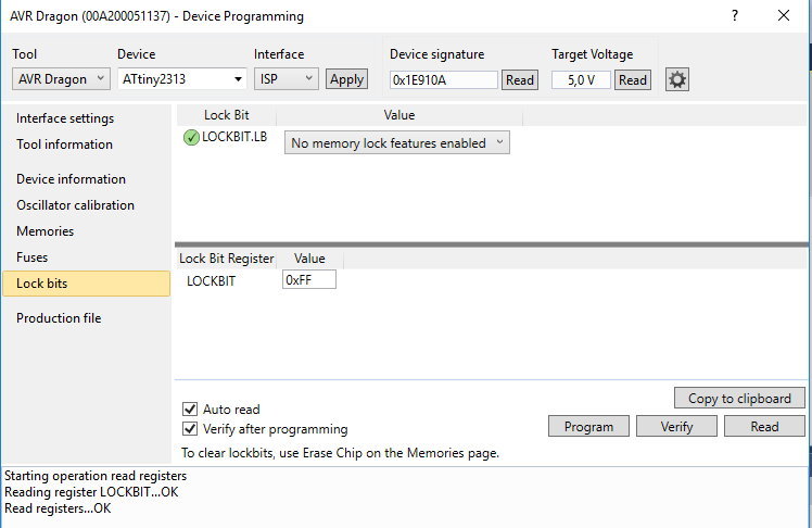

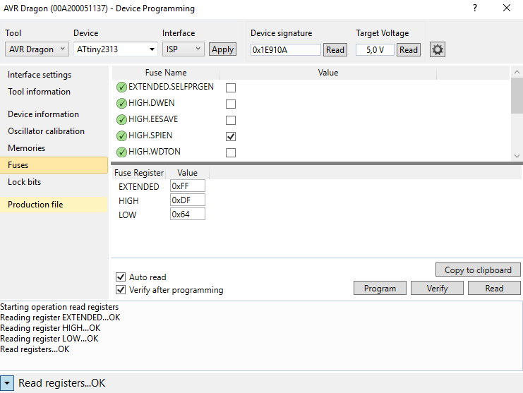

Hallo, ich habe ein Problem bezüglich der richtigen Setzung der Fusebits
bei dem Attiny2313 für die Pollin IR-Fernbedienung. Das Auslesen des
Attiny zeigt mir an, dass nur ein Fusebit gesetzt ist, siehe angehängte
Datei. Flashen konnte ich das IC und das Verifying vom Flashspeicher
zeigt mir auch OK an.
Jedoch arbeitet diese Attiny2313 in der Schaltung nicht. Nun frage ich
mich, ob es an der Setzung der Fusebitz liegt. Jedoch fehlen mir hier
die Angaben, wie die Fusebitz gesetzt werden müssen.
Kann mir jemand von euch helfen, welche Fusebits gesetzt werden müssen,
damit das Attiny2313 auch funktioniert.
von BlaBla (Gast)
Wie siehst es denn beim den Lock-Bits aus. Hex-Datei mal angeguckt.
von BlaBla (Gast)
Wie siehst es denn bei den Lock-Bits aus? Hex-Datei mal angeguckt?
Heute mal wieder "feiner" Deutsch... ;-)
von Jörg B. (joerg-bo)
Auch hier sagt mir das AVR Dragon, dass die Lock-Bits OK wären.

von Bernd B. (bbrand)
Auf der Webseite von Hannes Lux steht aber, dass ein 6,4MHz Quarz
gebraucht wird. Mit den aktuellen Fuse-Einstellungen benutzt der ATtiny
2313A aber nur den internen RC-Oszillator mit 1MHz.

Ich denke, hier liegt eine Verwechselung vor: Der Bausatz von Pollin hat
gar keinen Quarz. In der Schaltung ist auch gar keiner eingezeichnet.
Hier der Text, den Hannes Lux in die ASM geschrieben hat:
>> Alternativ-Firmware für IR8-Bausatz Version 1.2 von Pollin
Der ATTiny2313 sollte im Originalzustand gefust sein, also mit
aktiviertem
internen 8MHz-RC-Oszillator. Achtung: Der zum Bausatz gehörende
ATTiny2313
ist auf 4MHz gefust. Der Zustand der CKDIV8-Fuse ist egal, der
Taktvorteiler
wird per Programm auf 1:1 (8MHz) eingestellt. Es schadet nicht, wenn man
den BOD aktiviert.
Als Fernbedienung kommt die zur Version 1.2 mitgelieferte "Infrared

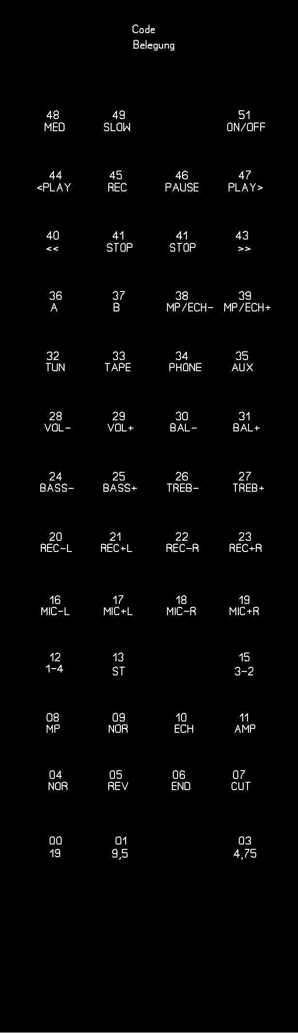

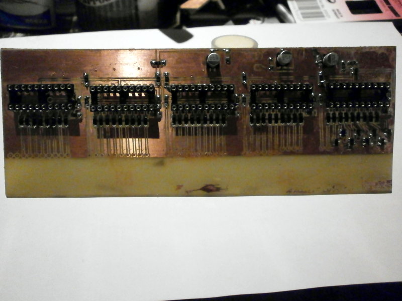

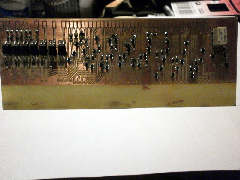

Da hier auf Grund der IR-Fernbedienung von Pollin ausgegangen wird, ist
es zum Verständniss der Angelegenheit besser, ich gebe hier noch weitere
Details zu der von mir gebauten Fernbedienung. Bei dem Sendeteil handelt
es sich um eine von mir Umgebaute "Infrared Remote Control". Diese hat
jetzt erheblich mehr Tasten (insgesamt 51 verwendete Codes) und auch
eine ganz neue Leiterplatte bekommen. Das Bild der jetztigen Version ist
im Anhang. Die rechte Fernbedienung ist das Original, die Linke der
Umbau. Bild2 im Anhang zeigt die neue Belegung der Tasten. Verwende ich
das originale ATtiny2313 vom Bausatz mit der geänderten
IR-fernbedienung, arbeiten die Tasten mit dem passenden Code. Das neue
ATtiny2313 jedoch nicht. Daher ist es definitiv, dass der Fehler am
Attiny 2313 liegt. Bei dieser IR-Fernbedienung kommen 5 Stück Attiny2313
gleichzeitig zum Einsatz (siehe Nr. 3 und 4 im Anhang)
Der Fehler ist gefunden. Bei der Überprüfung der gefläschten Attiny2313
ist mir ein dummer Fehler unterlaufen: Ich habe das original IC von
Pollin in der Schaltung von Pollin und die gefläschten ICs in der
Schaltung von mir getestet. Ich habe heute die von mir gefläschten ICs
in der Schaltung von Pollin getestet und stellte fest, dass doch alle
Attiny 2313 funktionieren.
Bei der von mir hergestellten Leiterplatte fand ich unter einer extremen
Vergrößerung (100fach mit einem ehemaligen Objektiv eines Kinos) einen
Haarriss in den Leiterbahnen, der sich quer über die gesamte
Leiterplatte zieht. Hier liegt ganz offenbar ein Produktionsfehler des
Basismateriales vor. Dieser Schaden an den Leiterbahnen ist nicht mit
bloßem Auge zu sehen.
