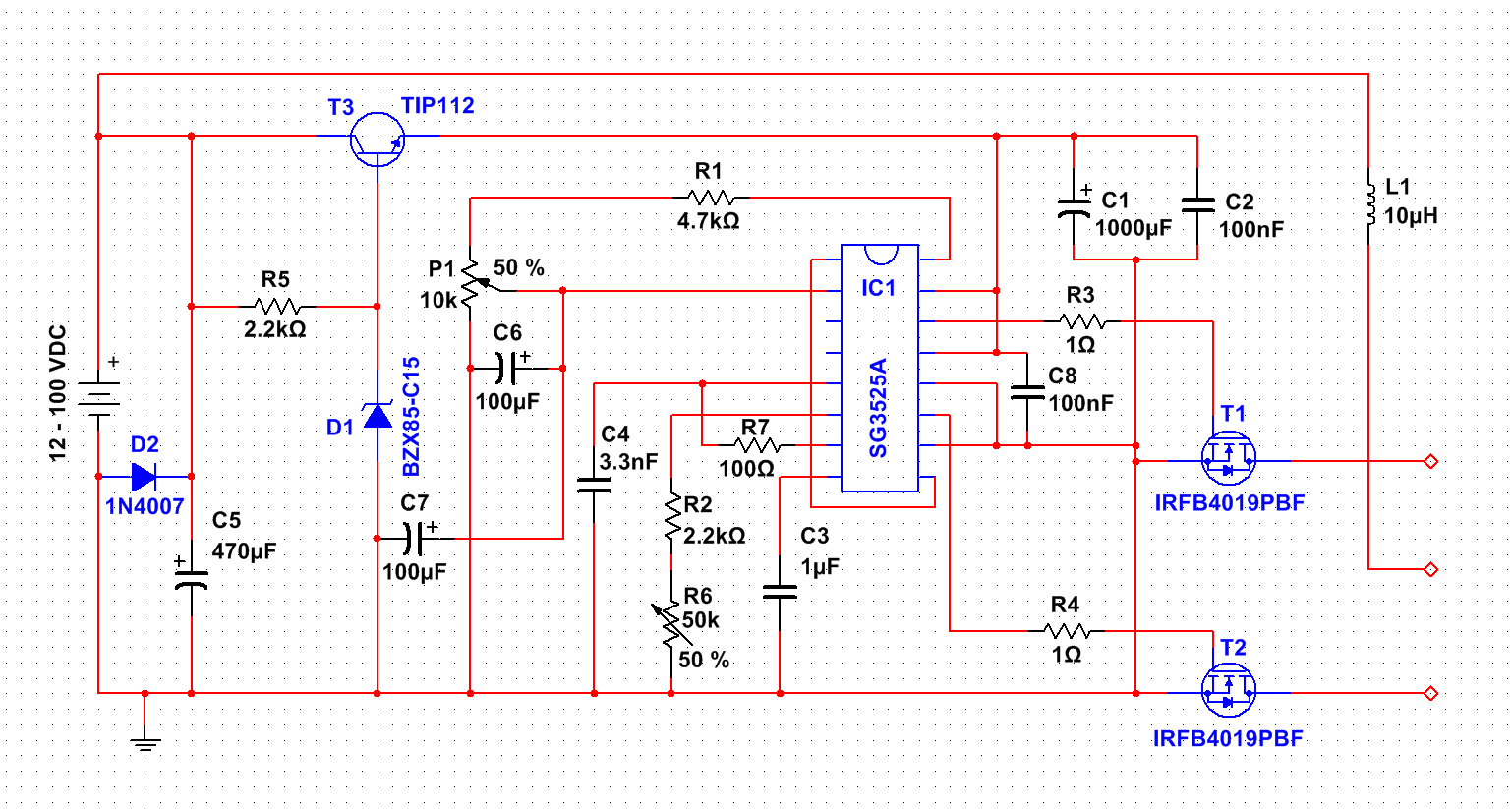

Hallo!
Es geht um eine Schaltung, welche mit einer einstellbare Frequenz von
ca. 15kHz bis über 100kHz einen HV-Trafo ansteuern soll.
Grundsätzlich erfüllt die Schaltung ja ihren Zweck, indem ich mit ihr
nämlich mit einer einstellbaren Frequenz von momentan ca. 10kHz bis über
100kHz einen HF/HV-Trafo ansteuern kann. Das eigentliche Problem besteht
darin, dass diese Schaltung (natürlich mit angeschlossenem HV-Trafo)
schon bei ca. 10VDC als Eingangsspannung ca. 10A saugt. Nun, dies führt
wiederrum dazu, dass die beiden MOSFETS vor Hitze fast "verdampfen" und
ich die Eingangsspannung nicht erhöhen kann - benötigen würde ich
nämlich ca. 40V am Eingang. Interessanterweise macht es kaum einen
Unterschied, ob ich den Trafo mit z.B. 20kHz oder 100kHz ansteuere, am
Stromverbrauch ändert sich nichts.
Liegt es an der Schaltung, oder doch an der Konstruktion des HV-Trafos -
was meint ihr, könnte ich ändern?
Außerdem: Selbst wenn es am Trafo liegt, finde ich, sollten die MOSFETS
doch einiges mehr aushalten, immerhin möchte ich auch "Leistung"
übertragen, sprich am HV-Ausgang des Trafos sollten schon bis ca. 30mA
bei ca. 8kV zur Verfügung stehen und das bei Frequenzen von 20-100kHz.
Zumindest 1 Minute im Betrieb sollten das die Bauteile aushalten können.
Ein Ölbrennerzündtrafo liefert z.B. 15kV bei 40mA und 20kHz. Welche
"besseren" MOSFETS könnte ich verwenden, die das verkraften?
Zum Trafo:
Ferritkern aus DC-Zeilentrafo (B43xH76xT13/Dicke13) mit Primär 12
Windungen/1,3Draht und Sekundär 1800Windungen/0,22Draht. Die primäre
Wicklung hat einen Mittelabrgiff nach 6 Windungen.
Zur Schaltung -vgl. Bild im Anhang
Bitte um eure Ideen, an was es liegen könnte,
Beste Grüße!!!
von Peter D. (peda)
Der gute alte SG3525, ich benutze ihn auch gerne.
Du mußt mit einem Widerstand (100Ω) in Reihe zu Pin 7 eine Totzeit
einstellen.
Und R3, R4 laß weg, siehe: Figure 12. Driving Power FETS
Wei sieht denn der Aufbau aus?
Evtl. werden die FET gar nicht richtig durchgeschaltet und/oder
schwingen munter vor sich hin. Hast du schon mal ein Oszi zwichen Gate
und Source gehalten? Ein Tipp: die Messung mit einer "Massefeder" am
Tastkopf vornehmen, sonst kommt nur Käse heraus...

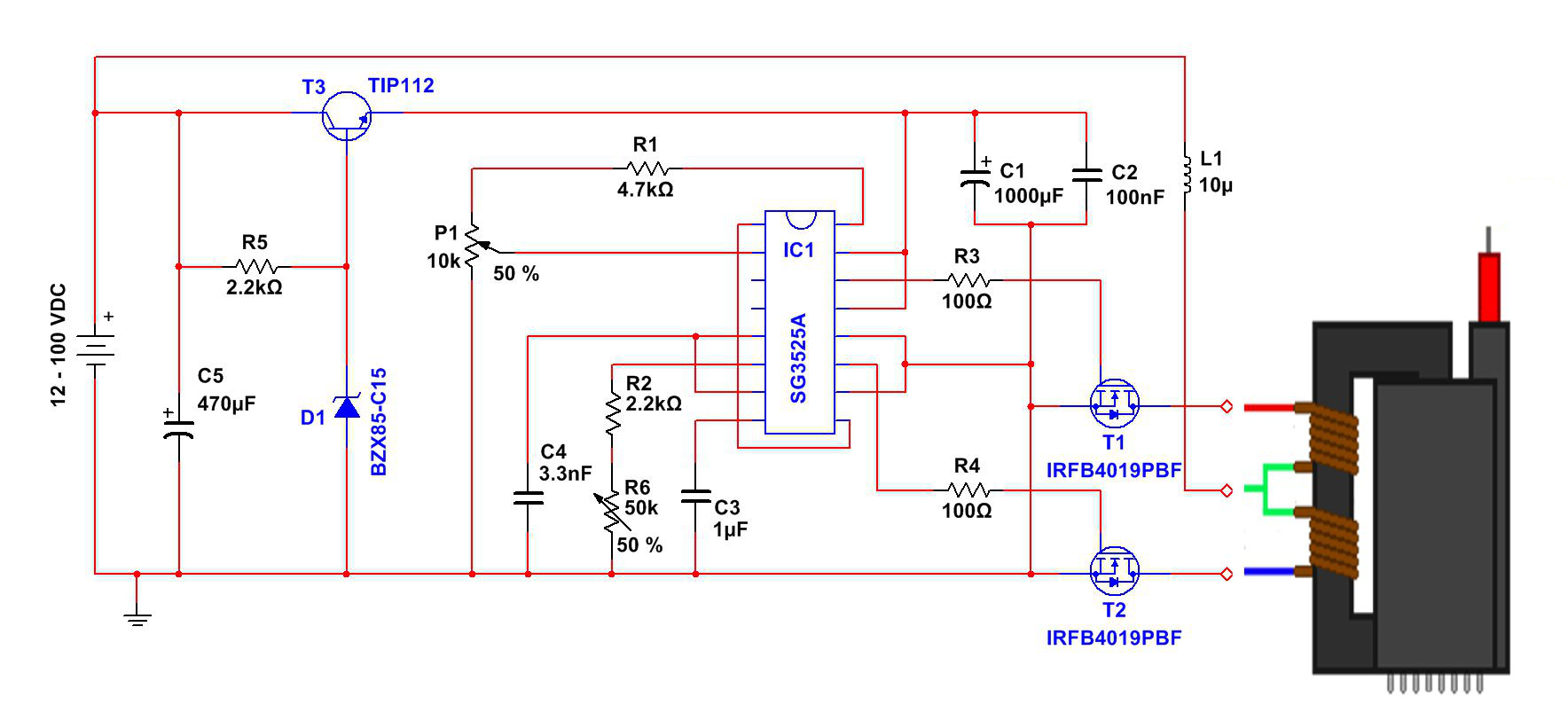

von Günter Lenz (Gast)
10V * 10A sind erst 100W, und du willst 240W am Ausgang haben?
Die Wärme die entsteht ist von der Verlustleistung des
Transistors abhängig, also Spannung mal Strom.
Das bedeutet die Spannung über den Transistor ist im
durchgeschalteten Moment zu hoch, sie werden nicht richtig
durchgesteuert.

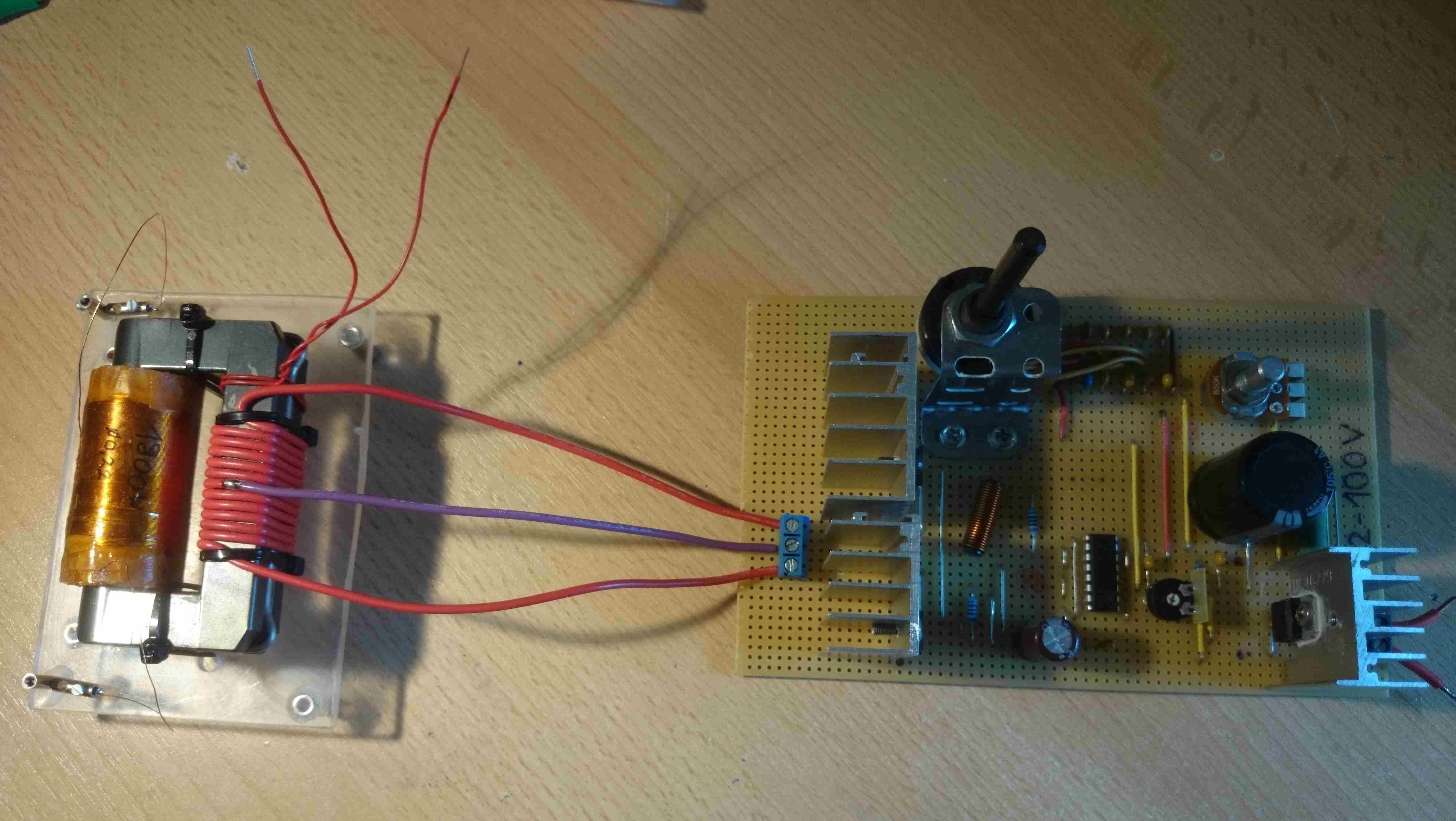

von Willy (Gast)
Im Anhang noch das Bild vom Aufbau!
Den Trafo habe ich selber gewickelt & ja, er ist hochspannungsfest. Man
muss nur die richtige Isolierung verwenden :)
... am Abend schreibe ich zu den anderen Fragen zurück, ansonsten mal
DANKE für die schnellen Antworten.
Wie sieht denn die Masseführung auf der Unterseite aus?

von Falk B. (falk)
@Willy (Gast)
Naja.
Wirklich? Was kommt dann dabei raus? Hast du das mal gemessen? Und wie
hast du gemessen?
Was mal ganz sicher ein Fehler ist.
Weil der Fehler woanders liegt.
Zu 99%.
Aber nicht, wenn man Murks baut. Man kriegt auch einen T34 kaputt, wenn
man an der richtigen Stelle ordentlich draufhaut.
Wozu brauchst du 8kV Wechselspannung bei 20-100kHz?
Dein Problem liegt ganz woanders.

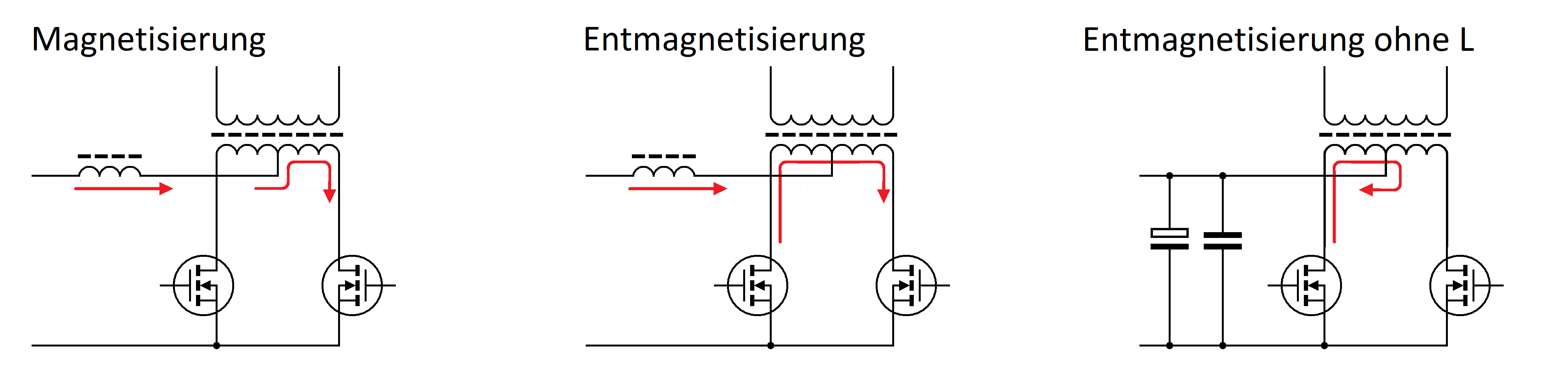

Dort vor allem. Einen Diodensplittrafo mit eingebauten Dioden kann man
NICHT sinnvoll mit deiner Schaltung betreiben! Der ist nämliche ein
Speichertrafo, wie ihn jeder Sperrwandler hat. Der wird mit einem
Transistor und passender Frequenz angesteuert. 20-100kHz sind da Unsinn.
Der Trafo für deine Schaltung muss ein klassischer, echter, reiner Trafo
sein. Den kann man mit einer Push-Pull Schaltung ansteuern.
Also, was für einen Trafo hast du WIRKLICH? Bild?
Hast du die Sekundärwicklung selber gewickelt? Bei den Spannungen kannst
du das eher vergessen, ohne Know Kown, Lagenisolation und Verguß wird
das praktisch nix.
>Die primäre
Hoffentlich hast du die richtig verschalten, denn sonst gib es einen
satten Kurzschluß, was deine 10A erklärt.

von Peter D. (peda)
Laßt ihn doch erstmal den Schaltplan korrigieren.
Ich hab den SG3525 schon oft eingesetzt, aber dieser Schaltplan ist
wirklich unbrauchbar. Einfach nach Datenblatt, dann klappt das auch.
Ich hab damit mal 100W transformiert, Kühlkörper brauchts da keine.
Noch ein Tipp. Den Trafo mal durch niederohmige Widerstände
ersätzen, so daß sie die maximale Last darstellen wie später
von dem Gerät gefordert wird. Prüfen und messen, wenn daß
einwandfrei funktioniert, den Trafo ohne Sekundärwicklung,
oder mit 1:1 Übersetzung anschließen und wieder testen
und belasten. Der Trafo darf kein Luftspalt haben, es
ist ja kein Sperrwandler, daß Schaltverhältnis muß symetrisch
1:1 sein, es soll ja wie ein Trafo funktionieren, wenn
ich es richtig verstanden habe. Was passiert mit dem Blindstrom
wenn das Gerät ohne Last betrieben wird? Es müssen deshalb also
parallel zu den Transistoren, Dioden in Sperrrichtung damit
der Trafo seine Energie wieder los wird.
Der Kern eines DST hat aber einen solchen (wurde "original" just als
Flyback betrieben). Und zwar nicht halbiert auf beiden Schenkeln, so daß
man nur zwei Plättchen entfernen müßte. Sondern vollständig auf einem
Schenkel, dem runden. Meist ca. 1mm.
Nun könnte man diesen Luftspalt theoretisch minimieren, indem man beide
Flächen sanft zusammengedrückt montiert.
Hast Du das getan, Willy? Oder hast Du den rechteckigen Schenkel präzise
Fläche auf Fläche, vielleicht sogar mitsamt Einlegeplättchen im runden
Schenkel? Welche Meßgeräte besitzt Du? Oszi, DMM, L(CR)-Meter
(letzteres, um Induktivität zu messen)?
Jedoch wäre die gescherte Permeabilität sogar mit dieser
"Modifikation" immer noch relativ gering, und im verbleibenden Luftspalt
würde auch noch ziemlich viel Energie gespeichert.
Und da Du - noch dazu - sowieso wegen der Trennung / des Abstandes der
Primär- und Sekundärwicklung (diese sind ja auf je einen der Schenkel
aufgeteilt) eine schlechte Kopplung hast...

von Willy (Gast)
Ok, DANKE mal für alle Antworten, ist sehr viel - ich werde die
genannten Vorschläge ausprobieren und dann berichten. Jetzt versuche ich
alle Fragen zu beantworten (von oben nach unten)
1. Zum Aufbau habe ich ein Bild von Schaltung + Trafo hochgeladen.

von Peter D. (peda)
Willy schrieb:
> Natürlich, falls jemand eine "bessere" Schaltung kennt baue ich die auf,
> aber dafür brauche ich einen Schaltplan!
Wie schon gesagt, den Widerstand für die Totzeit rein und die
Gatewiderstände raus. Mit Gatewiderstand sind die FETs nur unnötig lange
im analogen Betrieb und verheizen Leistung. Die Totzeit sorgt dafür, daß
erst ein FET sperrt und nach der Totzeit der andere leitet. Damit sinken
die Verluste erheblich.

von Mani W. (e-doc)
Ich hätte der ZD1 und dem P1 jeweils noch einen kleinen Elko spendiert,
jeweils gegen Masse und vom Schleifer des Potis aus...
Und zusätzlich noch eine Diode zwischen der Versorgung und dem
dem 470 µ Elko samt dem Kollektor von T3 als Entkopplung...
Und noch 100n direkt auf die Betriebsspannung am SG...
Und wie schon geschrieben wurde, auf R3 und R4 verzichten...
Sicherung für den Laststromkreis wäre wohl angebracht...

von Willy (Gast)
Hallo & Danke für die weiteren Infos! Also ich habe mal folgendes an der
Schaltung geändert:
1. 100 Ohm Widerstand in Reihe zu Pin7 für die Totzeit.
2. R3 & R4 auf 1 Ohm runter gesetzt.
3. Jeweils ein Elko gegen Masse vom Schleifer des Poti ausgehend zu der
ZD1 und dem P1.
4. Diode zwischen Versorgung und dem 470u Elko samt Kollektor vom T3.
5. 100n direkt auf die Betriebsspannung vom SG.
[6. Der Luftspalt vom Kern kommt auch noch weg.]
Bitte seht euch die Schaltung kurz an (Bild im Anhang) ob ich alles
richtig angeschlossen habe.
LG!

von der schreckliche Sven (Gast)
Wenn der rechte Mosfet eingeschaltet ist, fließt Strom durch den Trafo,
und dank des Luftspaltes wird Energie gespeichert.
Wenn der Transistor abschaltet, muß diese Energie abgebaut werden.
Die Stromrichtung ändert sich dabei nicht. Der Entmagnetisierungsstrom
könnte jetzt über die Body-Diode des linken M. und der Primärw. in die
Betriebsspannung fließen, wenn da nicht diese blöde Spule wäre. Die
widersetzt sich aber einer Änderung ihrer Stromflußrichtung.
Die Folge: Die Spannung am rechten M. steigt soweit an, bis die
Durchbruchspannung seiner Body-Diode erreicht ist. Die gespeicherte
Energie wird im M. in Wärme verwandelt.
Eine Erhöhung der Frequenz ändert nichts, weil:
Bei einer z.B. 10-fachen Frequenz wird zwar pro Schaltperiode nur 1/10
Energie gespeichert, aber dafür 10x so oft pro Zeiteinheit. Der
Energieverbrauch ändert sich nicht.
Bei dem gegebenen Trafo-Design bringt auch eine Beseitigung des
Luftspaltes wenig Linderung. Wenn die Sekundärwicklung belastet wird
(und durch die Wicklungskapazitäten und die hohe Spannung belastet sie
sich selber), erzeugt der fießende Strom ein Magnetfeld, das dem
primären entgegengerichtet ist. Dadurch weicht ein Teil des prim.
Magnetfeldes aus, und nimmt den Weg durch die Luft zwischen den
Querstegen. Da ist er wieder, der Luftspalt des Todes.
Die einzige Linderung des Problems ist L1 zu beseitigen wie im dritten
Bild.
Die Leiterbahnen müssen möglichst kurz und breit sein, umschlossene
Kreisflächen so klein wie möglich. Dein halb fliegender Aufbau ist
unbrauchbar. Wenn schon Lochraster, dann ohne Kupferauflage. Da kannst
Du die Leiterbahnen frei verlegen, z.B. mit Kupferfolie.
Ein wesentlich besseres Trafo-Design wäre es, einen ETD-Kern zu
verwenden. Das würde das Problem an der Wurzel packen, weil das
Streumagnetfeld dramatisch reduziert wäre.

D2 und C7 sind falsch angeschlossen.
> Schaltung geändert:
Echt grauenhaft!
Schau noch mal genau, was Du gemacht hast, abgesehen von den zuviel
µF...

Noch ein Tip:
Berechne mal die Verlustleistung von R5 bei den
angestrebten 40V und den laut Schaltbild
möglichen 100V.

Nochmal zum Kern - vgl. Bild im Anhang!
Ich mache einen Vorschlag:
Nimm den bisherigen Ferritkern, und schleife den rechteckigen Steg so
weit ab, bis der Luftspalt weg ist. Präzision ist nicht nötig. Die
Hochvoltwicklung kannst Du weiterverwenden. Für die Primärwicklung
verwende HF-Litze und mache 2x 9 Windungen. Bei 50 Volt Betriebsspannung
hast Du dann 10KV Ausgangsspannung. Die Frequenz muss mindestens(!) 25
KHz betragen. Besser mehr. Der Kern sollte sich im Leerlauf nicht
erwärmen. Wenn Du mit der Frequenz runtergehen willst, musst Du die
Betriebsspannung proportional reduzieren.
Die getrennten Wicklungen haben zwar reduzierte magnetische Kopplung,
was aber in diesem Fall von Vorteil ist, da der Lichtbogenstrom begrenzt
wird. Je höher die Frequenz, desto niedriger wird die Ausgangsleistung.
Hier bietet sich auch die Pulsweiteneinstellung an, um den
Lichtbogenstrom zu variieren.
Ob die gewünschten 300 Watt herauskommen werden, wirst Du sehen, aber
"ein bißchen was geht immer".
