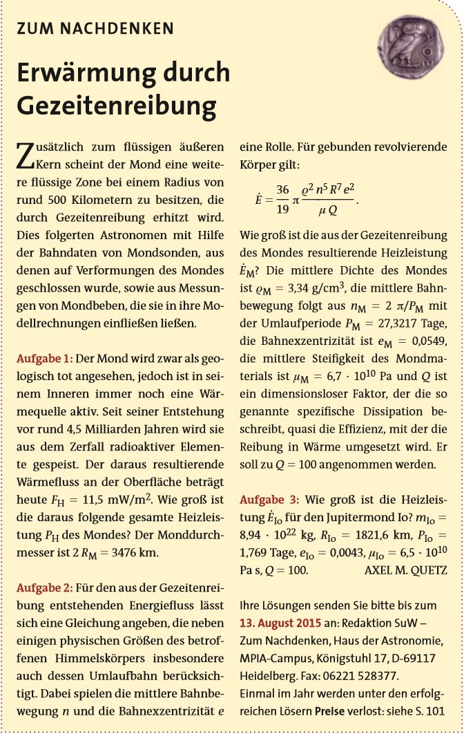

Da liegst du nun aber wiederrum falsch. Auch gebunden revolvierende
Körper erfahren eine durch Gezeitenkräfte erzeugte Heizleistung. Das
liegt ganz einfach daran, dass der Mond sich nicht auf einer exakt
kreisförmigen Bahn um die Erde bewegt. :-)
Hier wird es ganz schön erläutert (inklusive Formel zum Errechnen der
Heizleistung)
https://www.google.com/url?sa=t&rct=j&q=&esrc=s&source=web&cd=1&cad=rja&uact=8&ved=0ahUKEwjl9pPO67rbAhXkDpoKHVkXBEgQFggqMAA&url=https%3A%2F%2Fwww.spektrum.de%2Fpdf%2Fsuw-2015-08-s020-pdf%2F1353796%3Ffile&usg=AOvVaw0XCvJKXI22LIMVDOv3Xw0u

von Max M. (jens2001)
> Heizleistung)
Hast DU das auch gelesen?
Zitat: Diese
Untersuchungen zeigten jedoch, dass
die Reibungsenergie durch die Gezeiten
nicht ausreicht, das gesamte Mondinnere
signifikant aufzuheizen,

Nicht signifikant um das Mondinnere zum Brodeln zu bringen, aber darum
gehts hier im Thread doch gar nicht. :-)
Du hast die angeblich fehlende Gezeitenreibung damit begründet, dass der
Mond gebunden rotiert. Das ist jedoch eine falsche Begründung.
Selbstverständlich kann auch ein gebunden rotierender Körper in
Abhängigkeit der Bahnexzentrizität erhebliche Gezeitenkräfte erfahren
und den Link zur entsprechenden Formel habe ich gegeben.
Winfried J. Aussage war also vollkommen korrekt! :-)
PS: Es gibt einen fantastischen Artikel zu diesem Thema:
https://www.spektrum.de/news/das-heisse-herz-des-alten-mondes/1304576
Lg
Fabian F. schrieb:
> wo die Energie herkommt, wenn es praktisch
> keine Radioaktiven Stoffe im Mond gibt
DU hast denArikel wirklich nicvkt gelesen!
Zitat: Seit seiner Entstehung
vor rund 4,5 Milliarden Jahren wird sie
aus dem Zerfall radioaktiver Elemente
gespeist. Der daraus resultierende
Wärmefl uss an der Oberfl äche beträgt
heute FH  11,5 mW/m2.
