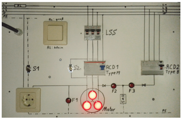

Hallo ihr, für eine Laborübungsvorbereitung muss ich unter anderem die RCD-Geschichte verstehen. Wie die generell funktionieren weiß ich mittlerweile. Was ich aber nicht verstehe, einer der beiden RCDs auf dem Laborübungsboard (siehe Foto) hat 4 Eingänge aber nur einen Ausgang. Könnt ihr mir bitte sagen, was das zu bedeuten hat oder mir vielleicht ein entsprechendes Schaltzeichen zeigen? Ich komm nicht dahinter, welchen Sinn das ergeben soll... Danke schonmal!
Niemand zwingt einen, alle 3 Ausgänge (Phasen) zu nutzen, aber N nicht zu nutzen heisst: Es gibt keinen Stromkreis, es fliesst kein Strom, der RCD ist nutzlos, und würde über die eine Leitung der Strom woandershin abfliessen, löst der RCD sofort aus.

Danke für eure Antworten! MaWin schrieb: > Niemand zwingt einen, alle 3 Ausgänge (Phasen) zu nutzen, aber N nicht > zu nutzen heisst: Es gibt keinen Stromkreis, es fliesst kein Strom, der > RCD ist nutzlos, und würde über die eine Leitung der Strom woandershin > abfliessen, löst der RCD sofort aus. Ja genau das meine ich. Den N nicht zu nutzen macht keinen Sinn. aber NUR den N zu nutzen macht ja genauso keinen Sinn. Also müssten doch mindestens 2 Ausgänge verwendet werden -mindestens einen L und den N... Oder versteh ich etwas falsch? Clemens S. schrieb: > wie geht denn dein bild weiter? ich habe hier mal das komplette Foto angehängt. Die F-Taster sind Fehler-Taster um die jeweiligen Fehlerfälle zu simulieren. Durch die linke Diode wird der Strom aus dem RCD2 über den 5kΩ-Widerstand (soll vielleicht menschlichen Körper simulieren??) in die Erde geleitet. Hilft dir das komplette Foto weiter? Wie gesagt, mir geht es nur um den RCD2...

Emil G. schrieb: > Verstehe ich dich richtig, dass wenn am Ausgang beispielsweise nur der > L1 angeschlossen ist, dass dann N=0, L2=0 und L3=0 in der gleichung > L1+L2+L3+N=0 ist, also L1+0+0+0=0. Somit ist L1=Fehlerstrom? Ja. > ...oder eben wenn dieser eine Ausgang an N angeschlossen wäre, dann wäre > L1=L2=L3=0, also 0+0+0+N=0 und somit N=Fehlerstrom? Ja. > Die Funktion des RCD2 wäre so genau die gleiche wie die eines > Leistungsschutzschalters, der bei zu großem Strom abschaltet. Nein, und der Schalter schützt die Leitung, nicht die Leistung. > Der RCD1 > dagegen funktioniert "RCD-typisch" mit Fehlerfall usw. Ja.
hinz schrieb: >> Die Funktion des RCD2 wäre so genau die gleiche wie die eines >> Leistungsschutzschalters, der bei zu großem Strom abschaltet. > > Nein, und der Schalter schützt die Leitung, nicht die Leistung. Nein? Wenn der Strom zu groß wird der aus der einen angeschlossenen Leitung des RCD2 rauskommt, dann schaltet er ab. Dafür hätte man doch auch einen LS nehmen können, oder nicht? Der macht doch genau dasselbe? Oder meintest du, dass er eben intern anders funktioniert, aber der Effekt der selbe ist?
Emil G. schrieb: > Nein? Wenn der Strom zu groß wird der aus der einen angeschlossenen > Leitung des RCD2 rauskommt, dann schaltet er ab. Dafür hätte man doch > auch einen LS nehmen können, oder nicht? Der macht doch genau dasselbe? Nein, ein Leitungsschutzschalter macht mehr als nur bei einem bestimmten Strom abzuschalten.

Teufel, Teufel... 1. Die Schelme haben vor dem 2. FI-Schatzschulter die Leitungsschutzschalter eingespart -> Macht man nicht... 2. Ein vierpoliger FI-schutzschalter kann auch zweipolig betrieben werden. Dann muß man aber Obacht geben, daß die Phase dort angeklemmt wird, wo der interne Prüftaster drangeht, damit dessen Funktion erhalten bleibt. 3. Der "RCD2" im Foto ist gleichstromsensitiv, das wollte man ihm wohl mit der Diode dahinter auch schmackhaft machen. Der RCD1 hat auch eine Diode dahinter, ist aber vom Typ A und deshalb wird der bei Stromfluß über "seine" Diode nicht auslösen. (Sollte dieser Beitrag (wie viele andere) der Rage eines Moderators zum Opfer fallen, dann suche meinen Namen im ganzen Forum und schreib mich per PN an. Es muß dann eben extern weitergehen)

Herr B. schrieb: > 1. Die Schelme haben vor dem 2. FI-Schatzschulter die > Leitungsschutzschalter eingespart -> Macht man nicht... Ok dann weiß ich das jetzt, danke. Vielleicht wirds ja noch dazugesagt. Ist halt eben ein Übungsboard und es geht hier wohl eher um die Funktion als um die Praxis. > 2. Ein vierpoliger FI-schutzschalter kann auch zweipolig betrieben > werden. Dann muß man aber Obacht geben, daß die Phase dort angeklemmt > wird, wo der interne Prüftaster drangeht, damit dessen Funktion erhalten > bleibt. Ok. Leuchtet ein wenn ich mir den Aufbau eines RCD dazu anschaue. > 3. Der "RCD2" im Foto ist gleichstromsensitiv, das wollte man ihm wohl > mit der Diode dahinter auch schmackhaft machen. Der RCD1 hat auch eine > Diode dahinter, ist aber vom Typ A und deshalb wird der bei Stromfluß > über "seine" Diode nicht auslösen. Au. Das ist jetzt wichtig. Die Dioden liefern so ja doch noch keinen ordentlichen Gleichstrom. Der Strom pulsiert dann in eine Richtung. Aber dadurch, durch so einen Pseudo-Gleichstrom, löst der Type-A-RCD schon nichtmehr aus, ja? Macht Sinn, darum scheint es hier wohl zu gehen. Vielen Dank, das war ein sehr wertvoller Hinweis und ich habe danach garnicht gefragt. Das Thema werde ich mir noch genauer anschauen. @Martin S.(sirnails) Genau das selbe hast du mit Beitrag "Re: RCD mit nur einem Ausgang aber 4 Eingängen?" wohl gemeint. Aber ich habs nicht da noch nicht verstanden. Sorry...

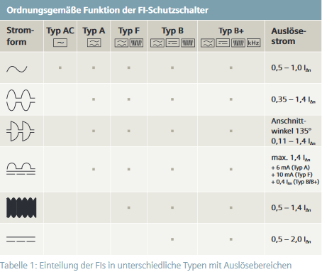

Emil G. schrieb: > Der Strom pulsiert dann in eine Richtung. Aber > dadurch, durch so einen Pseudo-Gleichstrom, löst der Type-A-RCD schon > nichtmehr aus, ja? Nein, da muss auch Typ A auslösen .
hinz schrieb: > Nein, da muss auch Typ A auslösen . Wenn man nach dem Einbau ein ernstes Wort mit ihm redet... https://www.elektrofachkraft.de/sicher-arbeiten/allstromsensitiver-fi-schutzschalter
hinz schrieb: > Emil G. schrieb: >> Der Strom pulsiert dann in eine Richtung. Aber >> dadurch, durch so einen Pseudo-Gleichstrom, löst der Type-A-RCD schon >> nichtmehr aus, ja? > > Nein, da muss auch Typ A auslösen . Denk ich mir auch gerade (siehe Bild). In der Tabelle ist in der zweiten/dritten Zeile ein Punkt bei Typ A.
Herr B. schrieb: > hinz schrieb: >> Nein, da muss auch Typ A auslösen . > > Wenn man nach dem Einbau ein ernstes Wort mit ihm redet... > > https://www.elektrofachkraft.de/sicher-arbeiten/al... Ja, da wird meine Aussage bestätigt.
hinz schrieb: > Ja, da wird meine Aussage bestätigt. Das war wohl Nichts... Zitat asu dem Link: FI-Schutzschalter Typ A erfassen Fehlerströme nicht exakt Handelsübliche Fehlerstromschutzschalter mit der Auslösecharakteristik AC oder vom Typ A entsprechend der IEC 60755 können diese Fehlerströme nicht exakt erfassen, so dass eine ordnungsgemäße Auslösung des FI-Schutzschalters nicht gewährleistet ist. Außerdem kann die normale Auslösung eines Fehlerstromschutzschalters vom Typ A mit Wechselfehlerstrom oder pulsierendem Gleichfehlerstrom von 50 Hz durch einen gleichzeitig vorhandenen glatten Gleichfehlerstrom negativ beeinflusst oder sogar verhindert werden Ende Zitat. Im Übrigen habe ich das in Natura selbst beobachten können. Nicht Alles, was am Schreibtisch oder im Datenblatt beschrieben wird, verhält sich in der Realität auch so.
Herr B. schrieb: > normale > Auslösung eines Fehlerstromschutzschalters vom Typ A mit > Wechselfehlerstrom oder pulsierendem Gleichfehlerstrom von 50 Hz

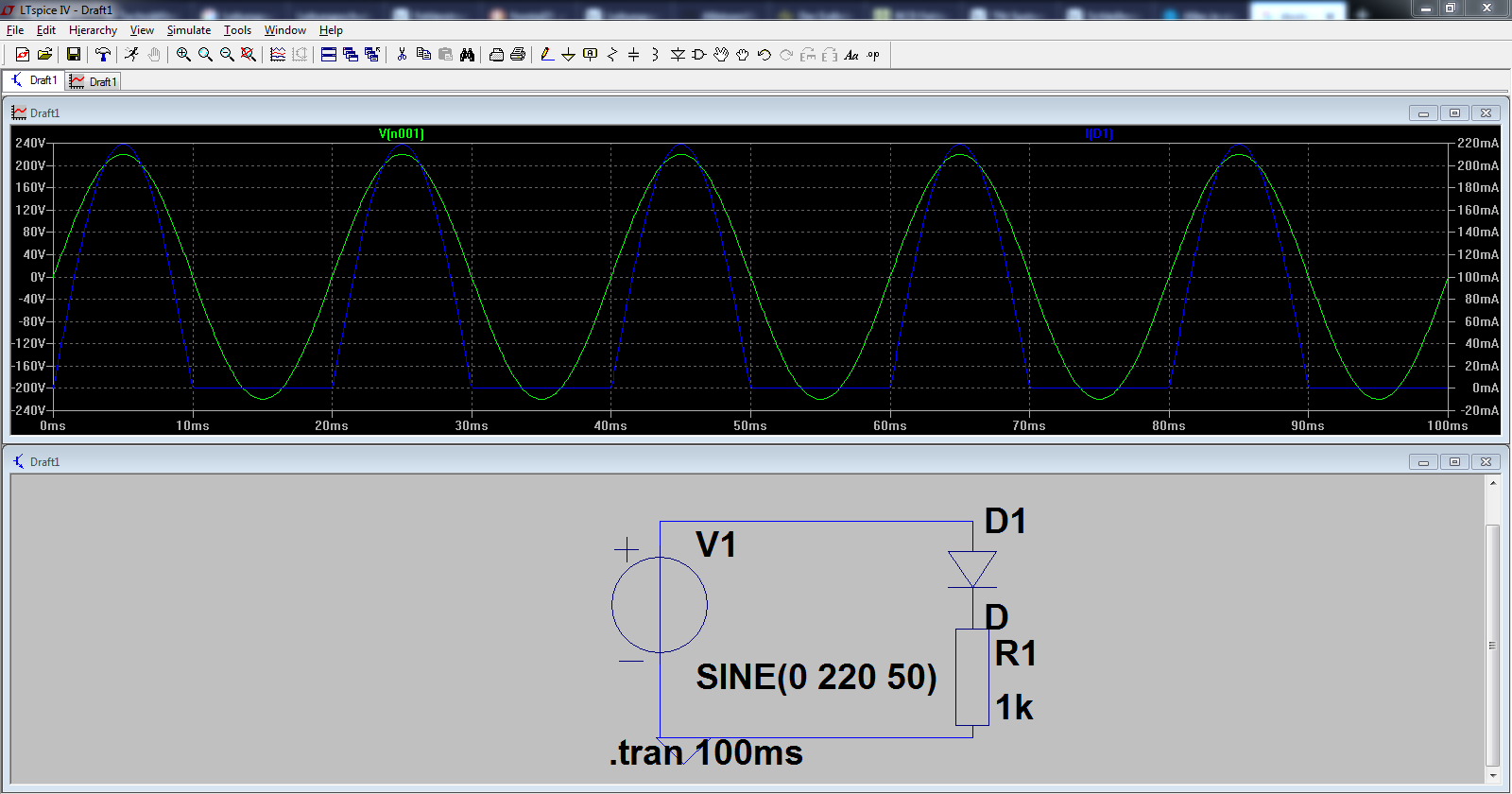

Emil G. schrieb: > Aber weshalb? Was Dieter beschreibt, mag für Gleichstrom stimmen, aber > hier haben wir steile Flanken. Bin gespannt... nein, keine steilen Flanken. > > Hat es viellecht mit den Spulen im LSS und im RCD1 zu tun, durch die der > Strom in Kombination mit der Diode dann doch relativ glatt wird? nein, hat keinen nennenswerten Einfluss auf "Glättung"
Andrew T. schrieb: > nein, keine steilen Flanken. ...siehe Anhang. Flanken werden durch die Diode steiler...
Ich erlaube mir mal hochzuposten. Habe ich etwas falsch verstanden? Die Flanken werden durch die Diode ja steiler, folglich sollte der Typ A RCD ja auslösen wenn tatsächlich, wenn Dieter Rehct haben sollte damit, dass ein gewisser Anstieg nötig ist. Auch laut Siemens https://www.lowvoltage.siemens.com/infocenter/doc/Fehlerstrom-Schutzeinrichtungen---Technik-Fibel-_6851.pdf 4.1.2 Typ A FI-Schutzschalter Typ A erfassen neben sinusförmigen Wechselfehlerströmen auch pulsierende Gleichfehlerströme. Dieser Gerätetyp ist in Deutschland die üblicherweise eingesetzte pulsstromsensitive Fehlerstrom-Schutzeinrichtung. sollte er auslösen. Tut er aber nicht. Weiß jemand von euch, was hier tatsächlich Sache ist? Wann der RCD Typ A auslöst und wann nicht und weshalb er bei Ein-Dioden-Pulsgleichstrom nicht auslöst?

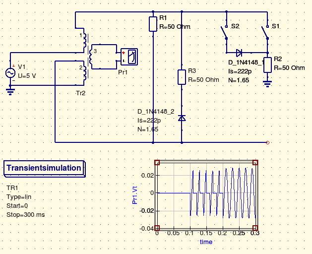

Anbei eine Simulation mit QUCS. Dabei handelt es sich in der Simulation um einen Übertrager ohne Sättigung und Hystereseverluste. Daher sind die Ergebnisse nur vergleichbar mit einem Luftübertrager und nicht mit einem realen Übertrager mit Ferritkern oder einfachem Eisenkern. Mit realen Kern reagiert der FI in diesen Fällen aber anders (schwächer) so dass die anderen Effekte stärker zum Tragen kommen (wirken eher verdeckend). Die Auslösezeiten sind 20-40ms. Mit Diode fällt ein Impuls schon merklich schwächer aus und zusätzlich fällt eine Halbphase aus. Für die Auslöseempfindlichkeit beider Fälle sind die "effektive" Flächen von zwei Halbwellen zu vergleichen. Dies entspricht ungefähr der Kraft für den Trennschalter.
Emil G. schrieb: > Den N nicht zu nutzen macht keinen Sinn. Emil G. schrieb: > ich habe hier mal das komplette Foto angehängt. Oh, welche Überraschung, es geht überhaupt nicht um eine funktionierende Schaltung, sondern NUR um eine Demonstration dass und wann der FI auslöst. Das ist natürlich superschlau, für ein besseres Ratespiel erst mal die Hälfte vom bekannten Schaltbild wegzuschneiden. Mach deine Spielchen gerne alleine weiter, verarschen kann ich mich selber.
