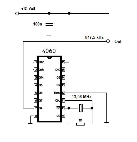

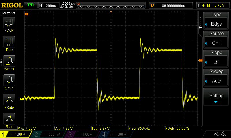

Ich benötige eine simple Schaltung welche präzise 850kHz mit 50-50
Dutycycle (die Frequenz wird einmal definiert und muss nicht im Betrieb
der Schaltung änderbar sein) erzeugt. Ausgangssignal min 3.3V oder bis
12v TTL.
Kann mir jemand Tipps geben?
Aktuell habe ich einen Oszilator mit Schnitt-Trigger Inverter im
Einsatz, doch die Exemplarstreung ist zu hoch. Auch gibt es eine
Temperatorabhängigkeit.
Mit würde noch einfallen:
555er basierender Oszilator
Quarz Oszilator?
Freue mich auch eure Hinweise,
Danke

Bei Mouser gibt es 8,5 MHz Quarze:
https://www.mouser.de/Passive-Components/Frequency-Control-Timing-Devices/Crystals/_/N-6zu9f?P=1z0wno5
Standard-Oszillator-Schaltung mit 74HC-Gatter und 10er-Teiler dahinter
(ggf. erst :5 und dann ein FF :2 wg. Tastverhältnis 1:1). Evtl. dann
noch Ausgangstreiber.
von Axel S. (a-za-z0-9)
> 12v TTL.
Definiere "präzise"!
Wenn 50ppm (0.005%) Abweichung bei Frequenz und Tastverhältnis noch

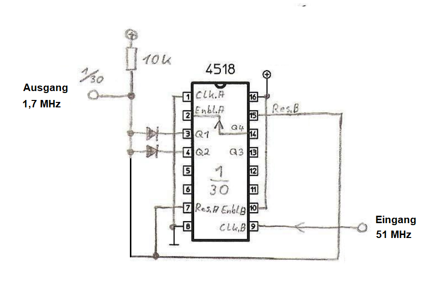

präzise genug sind, dann brauchst du einen Quarzoszillator mit 1.7MHz
(bzw. einem Vielfachen davon, das du auf 1.7MHz herunterteilen kannst)
und ein nachgeschaltetes Toggle-Flipflop, das deine symmetrischen 850kHz
daraus erzeugt. Je nach verwendeten Bauteilen für
Oszillator/Teiler/Flipflop kannst du Pegel von 3.3V (z.B. 74HC) bis 12V
(z.B. 4000er CMOS) bekommen.
Ein (74HC)4060 enthält alle drei Komponenten, wenn du einen Quarz
auftreiben kannst, der 1.7MHz * eine Zweierpotenz hat. Oder wenn du die
Frequenzabweichung tolerieren kannst, die dir ein Standardquarz liefert.
Z.B. 27MHz -> 843.75kHz
von m.n. (Gast)
Oder auch 27,12 MHz / 32 = 847,5 kHz. Das dürfte deutlich 'präziser'
sein als ein RC-Oszillator.
Alternativ ATtinyxx mit 13,56 MHz und internem Teiler, was die Sache
sehr kompakt macht.

von Rob (Gast)
Was ist den das für ein geiles Teil. Cool, seit wann gibt's das?
Das Hilft mir weiter! Aber ich brauche 50:50 Tastverhältnis, D-FF
hinterher?
von m.n. (Gast)
Steht bei mir im RCA Datenbuch von 1975.
> Aber ich brauche 50:50 Tastverhältnis, D-FF hinterher?
Nein, Datenblatt vorher ;-)

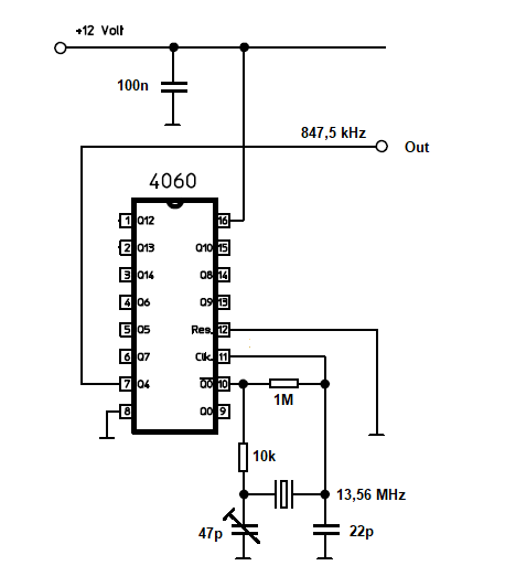

von Anja (Gast)
Rob schrieb:
> Ich werde einen 4060er mit 27MHz Quarz einsetzten und durch 2^5 Teilen.
Ich fürchte es gibt nur wenige 27 MHz Grundwellenquarze.
-> meistens ist hier noch ein zusätzlicher Schwingkreis erforderlich
damit der Quarz auch auf der richtigen Oberwelle schwingt.
Gruß Anja

Ein 20 MHz Quarz schwingt noch so gerade zuverlässig am 4060 bei einer
Versorgungsspannung von 5 bis 15 Volt, ein 27 MHz Quarz schwingt nicht
mehr mit dem internen Oszillator vom 4060!
Mit einem 13,56 MHz Quarz und einem 4060 braucht man zwar nicht
programmieren und die 847,5 kHz sind auch schön konstant, plus einfacher
Aufbau, aber es sind eben keine 850 kHz.

von Ralf D. (doeblitz)
850kHz +-1% => 841,5kHz .. 858,5kHz
Passt also prinzipiell, solange die Abweichungen (Bauteiltoleranzen,
Temperaturdrift) nicht zu groß werden.

So weit daneben sind die Quarze nicht, dass man mehr als 0.5% daneben
liegt. So weit kriegt man die auch nicht gezogen, selbst wenn man sich
anstrengt.
D.h. die 13,56 MHz / 16 sind gut genug.

von Ach Du grüne Neune (Gast)
> anstrengt.
Mit einem 10pF in Reihe zum Quarz bekommt man die Frequenz maximal auf
848,5 kHz hochgezogen. Über den Daumen gepeilt kann man sagen: Die
Quarzfrequenz kann durch Kapazitäten oder Induktivitäten nur um ca. +/-
0,1% gezogen werden.
Jürgen S. schrieb:
> Warum nicht einen 51MHz OSC / 6 teilen?
Einen 51 MHz Quarzoszillator erst durch 30 teilen und dann nochmal durch
zwei teilen um eine exakte Pulsweite von 50% zu erhalten. Dann kommen
tatsächlich genau 850 kHz raus.
Oder einen 5,12 MHz Quarzoszillator erst durch drei teilen und dann
nochmal durch zwei. Dann kommen aber 853,3 kHz raus, mit einer 47µH
Drossel in Reihe zum Quarz schafft man es dann die Frequenz auf etwa
852,5 kHz zu reduzieren.
Ist beides nicht simpel.

von Jürgen S. (engineer) Benutzerseite
Lese Ich da richtig: Du nimmst einen falschen Quarz um weniger zu
dividieren, musst dafür aber den Quarz analog hinziehen, um es besser zu
machen. Das verbuchen wir mal unter "Freitagslösung" :-)
Im Ernst: Wie willst Du durch 3 teilen ohne etwas Zählerlogik? Dann
nehme Ich 2 40xxer in Reihe und habe meinen Faktor 30. Oder wir machen
auf modern und nehmen den kleinsten Spartan 3A für 4,- und nutzen die
PLL. Dann kann man von so ziemlich jedem Takt aus auf ca 850kHz kommen.

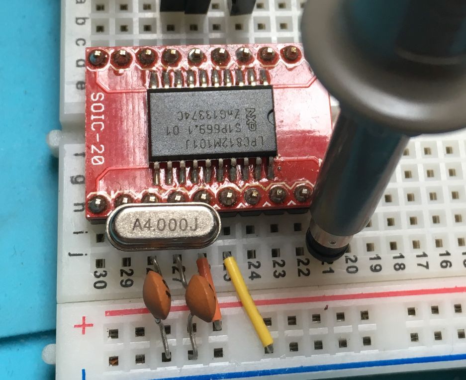

von Johannes S. (Gast)
LPC812 mit 4 MHz Quarz, per PLL x17 auf 68 MHz, geteilt durch 4 für 17
MHz Systemtakt. Dann mit Zahler durch 2x10 teilen, passt. Der µC selber
hat nix zu tun, muss nur einmal die Hardware Units konfigurieren. Per
I2C könnte man noch andere Frequenzen einstellbar machen.
5 Bauteile, 2-3€. Programmieren kann man den LPC über den Bootloader im
ROM per einfachem USB-seriell Wandler.
Ja, mit der Lösung gehe Ich auch noch mit. Ähnlich billig wie meine.
Fragt sich, was sich einfacher und schneller programmieren liesse: der
Prozzi oder der kleine FPGA. Für den FPGA gäbe es auch Eval-boards, die
direkt eine SMC-Buchse drauf haben, um die 850kHz auch schön auszugeben.

Bild 1 zeigt die Originalschaltung. Hier ist es tatsächlich notwendig
einen Serienwiderstand (10k) in Reihe zum Quarz zu schalten. Er kann je
nach Quarzfrequenz und Versorgungsspannung zwischen 1k und 33k groß sein
und schützt einerseits den Ausgang (Pin 10), weil der sonst direkt mit
dem 47p Trimmer gegen GND geschaltet würde und andererseits schützt er
den Quarz vor zu hoher mechanischer Auslenkung, weil der Quarz direkt
über den 22p Kondensator an Masse angeschlossen ist.

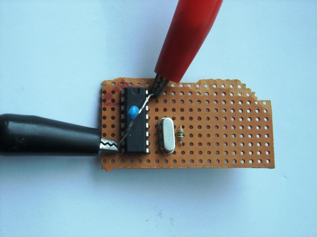

Bild 2 ist die gewünschte einfache Schaltung für den TO. Hier wird weder
der Ausgang (Pin 10) noch der Quarz belastet, weil der Quarz direkt an
den hochohmigen Clock-Eingang (Pin 11) geschaltet wird.
von Harald (Gast)
Hast du die Schaltung aufgebaut?
Ja, sieht man doch (weiter oben).
von Analog OPA (Gast)
> schützt er
du bist nicht wirklich der Ansicht, dass der Quarz durch mechanisches
Schwingen degradieren könnte, oder?
das ist er bei mir in jeder zweiten Schaltung
je "hochohmiger", desto stärker ist er einflussgefährdet

von Harald (Gast)
Gefunden :)
@ Analog OPA
Deine Einwände sind berechtigt, in den Datenblättern vom 4060 wird nicht
umsonst die Schaltung von Bild 1 dargestellt (Quarzoszillatorbetrieb).
Die Schaltung aus Bild 2 funktioniert zumindest zuverlässig genug. Es
soll ja einfach sein.
