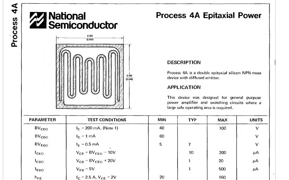

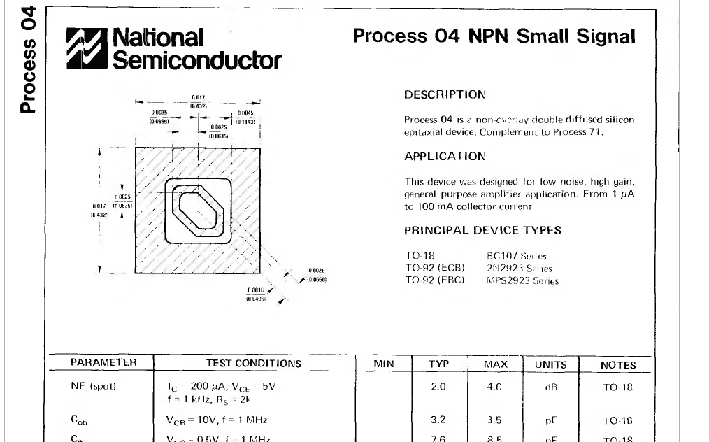

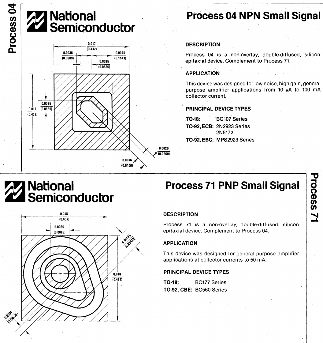

Jonas O. schrieb: > Man sagte mir, in Datenblätter von alten Halbleitern finden sich > manchmal Layouts des internen Aufbaus. Bei ICs gibts das, insbesondere bei solchen die als loses Die verkauft werden. Bei einfachen Transistoren ist mir das in einem Datenblatt in all den Jahren nie begegnet. Wie die verschiedenen Arten von Transistoren aufgebaut sind steht aber in den gängigen Lehrbüchern.
hinz schrieb: > Jonas O. schrieb: >> Man sagte mir, in Datenblätter von alten Halbleitern finden sich >> manchmal Layouts des internen Aufbaus. > > Bei ICs gibts das, insbesondere bei solchen die als loses Die verkauft > werden. Bei einfachen Transistoren ist mir das in einem Datenblatt in > all den Jahren nie begegnet. National Semiconductor hat das doch mal gemacht, Discrete Databook 1978 > Wie die verschiedenen Arten von Transistoren aufgebaut sind steht aber > in den gängigen Lehrbüchern. Ist zwar schon interessant aber wirklichen Anwendernutzen ...
BISS4 schrieb: >> in den gängigen Lehrbüchern. > > Ist zwar schon interessant aber wirklichen Anwendernutzen ... Nicht die Lehrbücher, die Chiptopografien von Transistern ;)

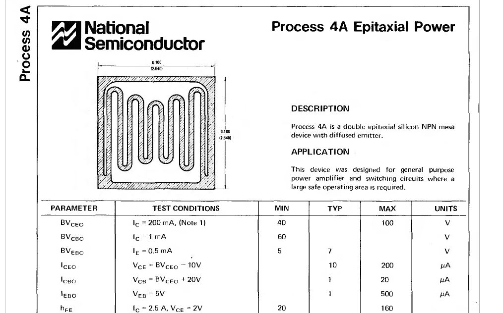

BISS4 schrieb: > National Semiconductor hat das doch mal gemacht, Discrete Databook 1978 Man lernt nie aus. http://bitsavers.informatik.uni-stuttgart.de/components/national/_dataBooks/1978_National_Discrete_Handbook.pdf
BISS4 schrieb: > Ist zwar schon interessant aber wirklichen Anwendernutzen ... Ach, das will ich nicht mal sagen: Das Mäandermuster aus dem o.g. Datenblatt diente z.B. als Vorlage beim Bau der B85 über den Kyffhäuser zwischen Kelbra und Bad Frankenhausen. Motorradfahrer aus dem ganzen Land danken dem Erfinder dafür. :)

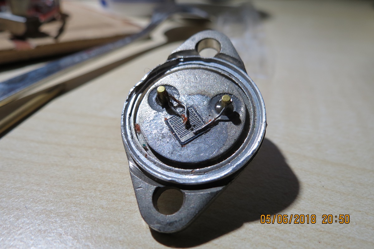

Wow, hier hat sich was getan! Danke hinz! Danke BISS4, genau sowas hab ich gesucht. Ich will zwar keine Motorad-Rennstrecke bauen, aber ich denke mal, dass die Elektronen aus dem Strahl meines REM im Transistorinnern ähnliche Achterbahn-Kurven nehmen. Vielleicht find ich ja aus Versehen ein bildgebendes Verfahren, um da ein bisschen mitzufliegen :) Einen schönen Abend wünsch ich Euch!

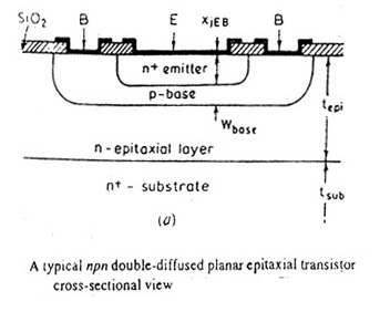

Auch wenn hier nur noch ein bißchen gespaßt wird wegen der scheinbaren Achterbahn, bzw. Mäanderstruktur, trotzdem mal soviel: Das ist natürlich kein sich über den Chip dahinschlängelnder Leiterzug. Die ganze schraffiert Fläche ist die Basis (darunter unsichtbar der Kollektor), und die zwei weisen Teilflächen sind Emitterflächen auf der Basisfläche (über je einen Bonddraht mit dem externen E-Anschluß verbunden). Es sind also die Emitterflächen, die durch ihre ineinandergreifenden Kammstrukturen einen scheinbaren Schlängelleiter da erzeugen, was es aber nicht ist. Die Basisfläche schaut sozusagen zw. den beiden Emitterflächen, und auch um die diese herum, hindurch. Bei einem Tesla KD503 (s. Anhang) z.B. sieht es ähnlich aus, nur daß es da eine mittige Emitterfläche ist, mit Kammstrukturen ausenherum, so daß es aussieht, als ob die Emitterfläche mit der umlaufenden Basisfläche (eigentlich darunterliegend) verzahnt ist. Kantenlänge etwa 5,2mm lt. Meßschieber.

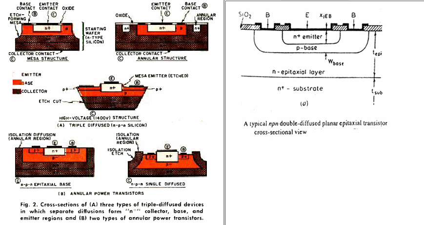

BISS4 schrieb: > Jens G. schrieb: > >> Das ist natürlich kein sich über den Chip dahinschlängelnder Leiterzug. > > Wer hätte das vermutet ;) Der Vollständig halber, Double-Diffused Epitaxial Transistors gemopst von: www.circuitstoday.com/epitaxial-devices-characteristics

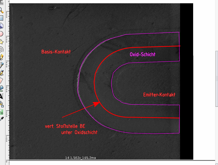

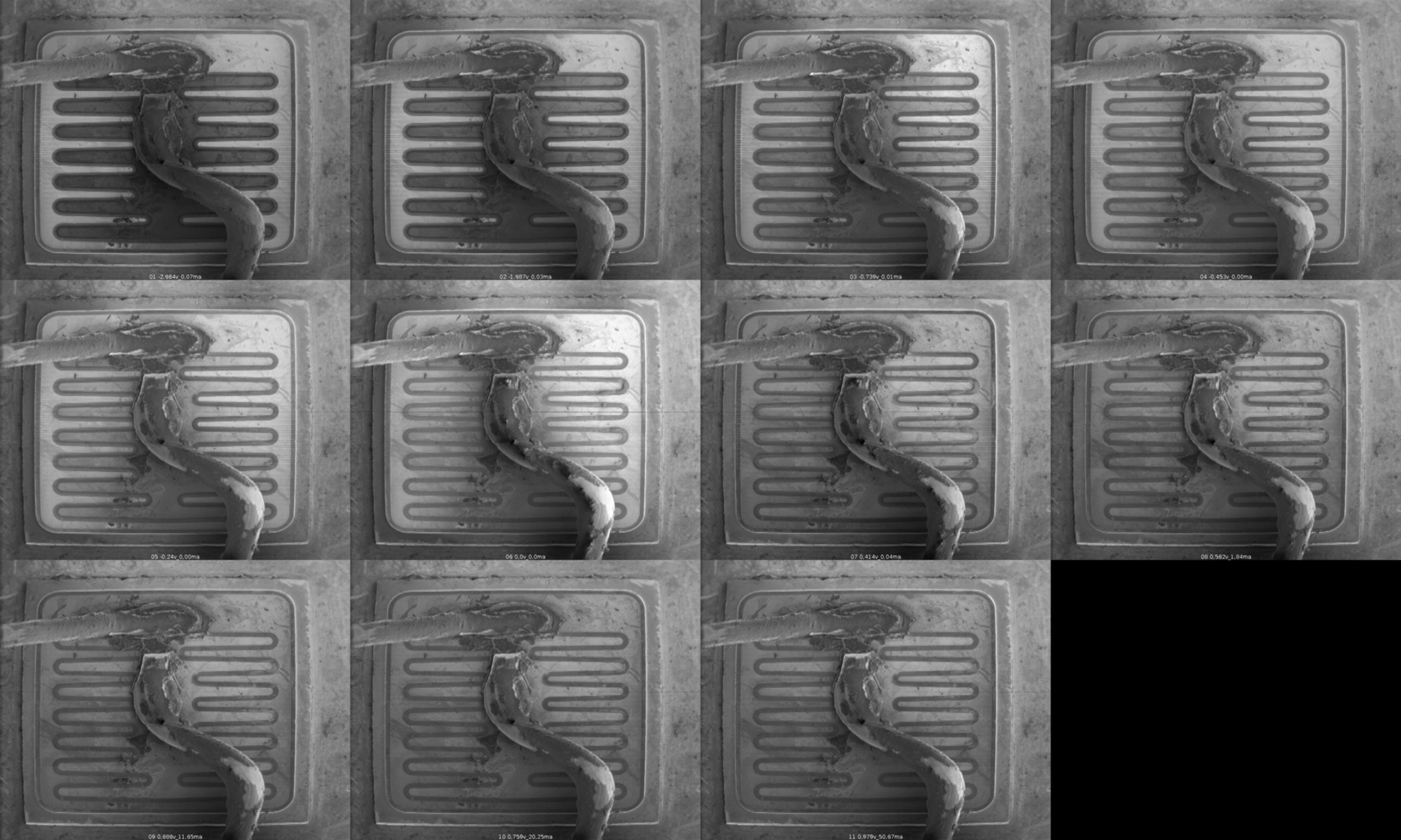

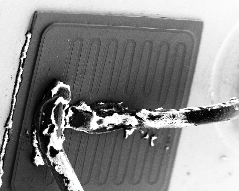

Lustig jensig, mein KD503 sieht von Innen etwas anders aus. Der scheint einen Anschluss weniger zu haben, bzw. der Anschluss des Kollektors ist der Boden.. Ich hab vor einer Weile mal eine Montage von verschiedenen Aufnahmen erstellt, für Spannungen U_{BE} zwischen -2,6 und ~1V. Bei den Aufnahmen ging es mir ursprünglich darum, eine Verbreiterung der RLZ zwischen Basis und Emitter abzubilden. Nur erschweren die Kanten zwischen den Gebieten (vgl. bei gekippter Probe) die Interpretation. Oder was meint ihr? Die Kanten finden sich auch in der Seitenansicht des Double-Diffused Epitaxial Transistors, den BISS4 geposted hat.

BISS4 schrieb: > Jens G. schrieb: > Jetzt weißt du ja wie dein KD von innen aussieht dafür ist er jetzt > bestenfalls noch als Solarzelle zu gebrauchen. Stimmt so halt nicht.. der Transistor funktioniert auch nach dem Freilegen noch

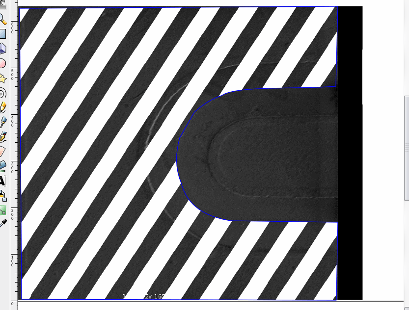

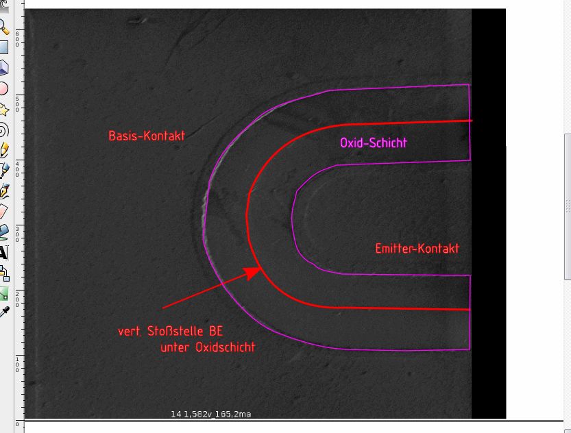

Jonas O. schrieb: > Lustig jensig, mein KD503 sieht von Innen etwas anders aus. Der scheint > einen Anschluss weniger zu haben, bzw. der Anschluss des Kollektors ist > der Boden.. > > Ich hab vor einer Weile mal eine Montage von verschiedenen Aufnahmen > erstellt, für Spannungen U_{BE} zwischen -2,6 und ~1V. Bei den Aufnahmen > ging es mir ursprünglich darum, eine Verbreiterung der RLZ zwischen > Basis und Emitter abzubilden. Mmh. OK schöne Bilder, top :) aber k.A. ob so etwas geht. > Nur erschweren die Kanten zwischen den > Gebieten (vgl. bei gekippter Probe) die Interpretation. Oder was meint > ihr? Die Kanten finden sich auch in der Seitenansicht des > Double-Diffused Epitaxial Transistors, den BISS4 geposted hat. Das (der KD503) soll ja ein Epitaxial-Base MESA Konstrukt sein. Der innere Teil mit dem Emitter hat doch vermutlich oben drauf einfach eine Metallisierung (sonst könnte der ja nicht ohne weiteres kontaktiert werden), genauso die Fläche mit der Basis. Das Graue zwischen drin ist eine Oxidschicht und unter dieser versteckt (bei draufsicht) befindet sich die Grenze zwisch N+ dot. Emitter und dem P dot. material der Basis und ein Stockwerk tiefer beides unterlegt der Kollektor als 'Grundfäche' man korriegiere mich, sollte doch aber stimmen? --- Dingens nicht Solarzelle (vlt. durchaus auch) aber deutliches Phototransistorverhalten wird der schon zeigen so groß wie das Teil ist.
BISS4 schrieb: > man korriegiere mich, sollte doch aber stimmen? > --- korrigiere: fast. > k.A. ob man dem das Fertigungverfahren wirklich ansehen kann. >> Nur erschweren die Kanten zwischen den >> Gebieten (vgl. bei gekippter Probe) die Interpretation. Oder was meint >> ihr? Die Kanten finden sich auch in der Seitenansicht des >> Double-Diffused Epitaxial Transistors, den BISS4 geposted hat. Die Werbeagentur Google brachte jetzt nicht wirklich erhellendes. Mach doch vlt. am bestem noch ein paar Dosen auf :)
Danke BISS, fürs interpretieren helfen! Dann schau ich mal, was die Sonne mit dem so macht :) BISS4 schrieb: > Das (der KD503) soll ja ein Epitaxial-Base MESA Konstrukt sein. Wo hastn du die Info her? Ist das ein Mesa, oder ein Epitaxial-Konstrukt? Hab bislang nur die Kenndaten von dem Vertreter gefunden.. hab folgende Grafik gefunden, in der die zwei Typen voneinander unterschieden werden und auf Wikipedia steht auch, dass die MESA Konstruktion von der Epitaxial-Konstruktion abgelöst wurde. https://de.wikipedia.org/wiki/Mesatransistor > Der innere Teil mit dem Emitter hat doch vermutlich oben drauf einfach > eine Metallisierung (sonst könnte der ja nicht ohne weiteres kontaktiert > werden), genauso die Fläche mit der Basis. Das Graue zwischen drin ist > eine Oxidschicht und unter dieser versteckt (bei draufsicht) befindet > sich die Grenze zwisch N+ dot. Emitter und dem P dot. material der Basis > und ein Stockwerk tiefer beides unterlegt der Kollektor als 'Grundfäche' Mit dem Grauen zwischen drin meinst du die Kanten zwischen Basis und Emitter, beidseitig des Mäanders? In der obigen Grafik sind die Kanten Teil der Oxidschicht. Das Potential des Grenzübergangs überträgt sich unter Elektronenstrahleinwirkung auf das darüberliegende Oxid und müsste sich auch auf der Aufnahme zeigen.
Ich hab auch noch Aufnahmen bei höherer Vergrößerung, vielleicht erleichtern die die Interpretation
Jonas O. schrieb: > Wo hastn du die Info her? Ist das ein Mesa, oder ein > Epitaxial-Konstrukt? > Hab bislang nur die Kenndaten von dem Vertreter gefunden.. Das stammte aus dem Web nicht überprüft. http://www.dl7avf.info/charts/semi/silt.html Das kann doch sein das verschiedene Techniken angewendet wurden. > Mit dem Grauen zwischen drin meinst du die Kanten zwischen Basis und > Emitter, beidseitig des Mäanders? In der obigen Grafik sind die Kanten > Teil der Oxidschicht. Das Potential des Grenzübergangs überträgt sich > unter Elektronenstrahleinwirkung auf das darüberliegende Oxid und müsste > sich auch auf der Aufnahme zeigen. Den größten Fächenanteil jeden Bildes scheint ja der Basiskontakt zu haben. Mir erscheint das das jdf. so das der Haupteffekt darin besteht das das sich Bildhelligkeit mit zunehmender Ube einfach insgesamt vergrößert ;) Der BE Übergang findet sich ja zu 99,95% in der nicht schraffierten Fläche zwei Lagen tiefer in der Ebene. > Ich hab auch noch Aufnahmen bei höherer Vergrößerung, vielleicht > erleichtern die die Interpretation :) Bild 1 zeigt welchen Bereich?
BISS4 schrieb: > Jonas O. schrieb: > >> Wo hastn du die Info her? Ist das ein Mesa, oder ein >> Epitaxial-Konstrukt? >> Hab bislang nur die Kenndaten von dem Vertreter gefunden.. > > Das stammte aus dem Web nicht überprüft. > http://www.dl7avf.info/charts/semi/silt.html > > Das kann doch sein das verschiedene Techniken angewendet wurden. Die Mesa-Stufe kann man doch auf dem Foto https://www.mikrocontroller.net/attachment/367287/TESLA_KD503_43_1_0v-0a.png deutlich erkennen. Die große Platte unten ist das Substrat mit dem Kollektor. Darauf sitzt die Mesa mit den abgerundeten Ecken, und oben sieht man die mäanderförmige Kontaktierung für Basis und Emitter.
BISS4 schrieb: > Das kann doch sein das verschiedene Techniken angewendet wurden. OK cool, irgendwie auch logisch, dass viel rumprobiert und verändert wurde. gut zu wissen soul e. schrieb: > Die Mesa-Stufe kann man doch auf dem Foto > https://www.mikrocontroller.net/attachment/367287/TESLA_KD503_43_1_0v-0a.png > deutlich erkennen. Die große Platte unten ist das Substrat mit dem > Kollektor. Darauf sitzt die Mesa mit den abgerundeten Ecken, und oben > sieht man die mäanderförmige Kontaktierung für Basis und Emitter. Dank für die Erklärung.
