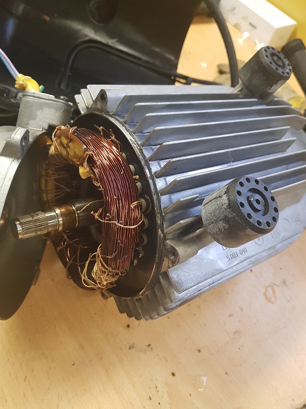

Servus, ich nochmal. Ich glaub jetzt ist er hin :-( Wenn ich ihn jetzt einschalte brummt er nur (Kondensator ist ja neu) Deckel auf - Lüfterrad bissel gedreht (Welle dreht sich mit) Finger weg und eingeschaltet...NIX kein brummen..tot...ausgeschaltet...bissel weiter gedreht....eingeschaltet und er brummt...manchmal geht er sogar an^^ Hochdruckschalter geprüft- schaltet Motor / Wicklung???? LG

...die Motorwelle lässt sich gut drehen. Eben noch einen anderen Kondensator versucht - brummt. Dann mal OHNE Kondensator versucht. Brummt genauso. Mhm
So eben mal ohmisch durchgemessen. 1,2 und 4,5 Ohm Der Motorlagerdeckel war nicht fest, Lüfter runter und Deckel mal ganz abgeschraubt. Zig Fäden, die um die Wicklung gehen sind teils lose. Normal oder zu heiß geworden? LG
