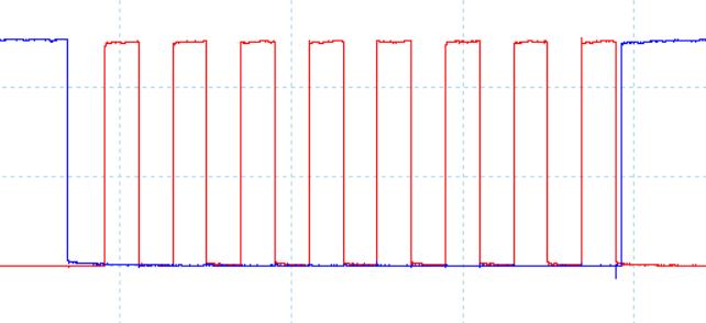

Lothar M. schrieb: > Und was erkennst du währendessen an den anderen Leitungen der > SPI-Schnitte? Gerade merkwürdigerweise nicht sinnvolles. Gestern erhielt ich das Bild im Anhang.
Lothar M. schrieb: > Was ist da zu sehen? Der Takt und ...? Oh entschuldigt. Das habe ich vergessen dazu zuschreiben. Rot: SCK Blau: /CS
Max6675 schrieb: > Gerade merkwürdigerweise nicht sinnvolles. Es ist eine gute Idee, den Code geheim zu halten. Warum? Das bringt die besondere Würze in die Diskussion, weil alle frustriert sind. Die Helfer, weil sie keine Chance bekommen, und der Fragesteller, weil er keine brauchbare Antwort bekommt, außer: "Du machst was falsch!" Und: "Mache dich selber kundig! Du Geheimniskrämer."
Max6675 schrieb: > Oh entschuldigt. Das habe ich vergessen dazu zuschreiben. Rot: SCK > Blau: /CS Dan passt es. Da wird dann schon was zurückkommen...

Max6675 schrieb: > Spielt es eine Rolle, welche Hex-Zahl ich in die Klammern schreibe? Nein, der MOSI Pin wird ja eh' nicht angeschlossen... > und sieht der Code ansonsten Ok aus? Das was du mit dem Oszi misst, muss eben zum Datenblatt passen. Diesbezüglich musst du jetzt also pro Aktivieren (= low setzen) des Chip-Selects 2 Bytes (16 Bits) absenden und 2 Bytes einlesen. Das tut dein Code derzeit noch nicht, denn du brichst nach der Hälfte des Protokolls (8 Bits) die Übertragung ab.
