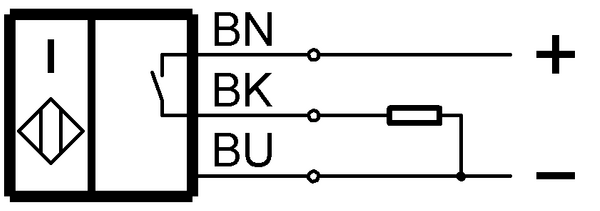

Hallo Forum! Wir möchten mehrere PNP-Näherungsschalter (induktiv, Firma Balluff)in Reihe schalten. Also gemeinsam versorgen (24V) und nur einen (gemeinsamen) Signalausgang an die SPS führen. Hier liegt jedoch die Verschaltung für mich zumindest nicht auf der Hand. Mir fiele hier alternativ noch UND-Gatter ein, mit dem ich die einzelnen Ausgänge verunde - leider haben die CMOS-Bausteine ja immer ~5V-Versorgungsspannung und Ausgang soweit ich weiß - zu niedrig für die SPS. Kennt jemand eine einfache Lösung für dieses Problem? Lieben Dank im Voraus für eure Unterstützung! Daniel

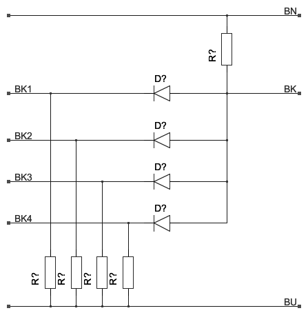

Daniel D. schrieb: > mehrere PNP-Näherungsschalter (induktiv, Firma Balluff) Gehts genauer? Zweidraht? Dreidraht? > Kennt jemand eine einfache Lösung für dieses Problem? Stichwort "Diodenlogik" oder wenn es Open-Collector-Ausgänge sind, dann reicht ein gemeinsamer PullUp/Down-Widerstand...
Tatsächlich hatte ich diesen Gedanken auch schon. Hier gibt es aber doch zwei Grenzen wenn ich da richtig bin: 1. Versorgungsspannung sinkt bei jedem Sensor durch Spannungsabfall am Transistor des vorangegangenen 2. Ausgangsstrom des Signals an BK muss immer den nächsten Sensor versorgen können Könnte das kritisch werden?
Daniel D. schrieb: > Könnte das kritisch werden? Ich hab jetzt das DB des Sensors nicht gesucht, aber du versorgst mit 24V und an jeder Stufe fehlen dir ca. 0.2V-0.3V (wenn ein PNP drin ist und kein pMOSFET). Bei der Versorgung sollten mindestens 5% drin sein, macht 1.2V Toleranz. Drei bis vier sollten gehen, doppelt so viele, wenn 10% erlaubt sind. Sollte ein pMOS drin sein, dann sehe ich keine Probleme. Das kannst du ja mal leicht messtechnisch bestimmen: beim pMOS muss der Pegel bei Last deutlich unter den 200mV liegen - eher bei 20mV (je nach Laststrom). Alternativ nimm das UND. Den gezeichneten R in zwei aufteilen, so dass der Pegel für den Logikbaustein passt (Teiler 24V auf 5V) und am UND-Ausgang einen Transistor für die Pegelwandlung wieder auf 24V.

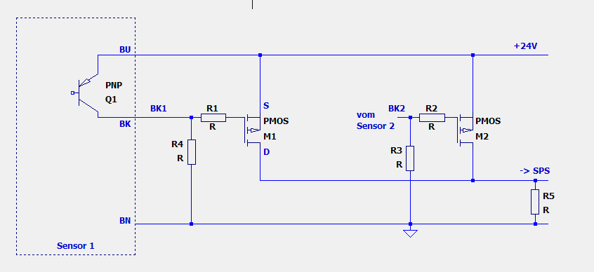

Achim S. schrieb: > UND Du ein Signal haben willst, wenn mindestens einer schaltet, > DANN kannst Du alle bk parallel schalten. So wie ich es verstanden habe, will er ein Signal, wenn mindestens einer auf OFF steht bzw. nur dann, wenn alle auf ON sind. Möglicherweise gibt es die Sensoren auch mit umgekehrter Schaltfolge, dann kann man deinen Vorschlag verwenden. Daniel D. schrieb: > danke für euer Feedback. Wir haben das mit 6 Sensoren in Reihe getestet. > Dabei werden aus 24V am Ende 12 Volt > --> Wir haben auch zwischen den Sensoren gemessen > --> 2V Spannungsabfall je Sensor Ja, steht auch im DB drin: Spannungsfall statisch max. 2.5 V Es steht auch drin: Betriebsspannung Ub 10...30 VDC Mit bis zu 5 Sensoren müsste es gehen. Andere Alternative: - An jeden Ausgang einen pMOSFET legen, den R wieder aufteilen, so dass die Gatespannung im erlaubten Bereich bleibt und dadurch ein neues Signal BK' machen (fast) ohne Spannungsverlust. Also S an +, D wird zu BK', Gate an den aufgeteilten R. Dann mit BK' statt BK so verfahren: Christian M. schrieb: > Einfach BK auf den nächsten BN.

HildeK schrieb: > Andere Alternative: > - An jeden Ausgang einen pMOSFET legen, den R wieder aufteilen, so dass > die Gatespannung im erlaubten Bereich bleibt und dadurch ein neues > Signal BK' machen (fast) ohne Spannungsverlust. Also S an +, D wird zu > BK', Gate an den aufgeteilten R. Aus der Lyrik werde ich nicht schlau. Kannst Du das mal skizzieren?

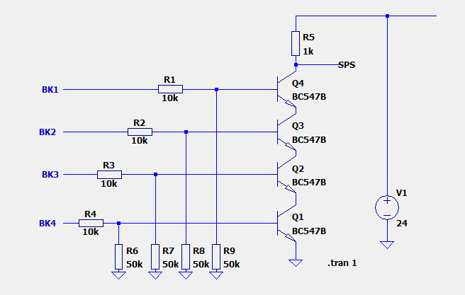

Bearbeitet durch User
Keine optimalen Pegel und miese Treiberleistung, könnte aber evtl ausreichend sein.

Lötlackl *. schrieb: > Aus der Lyrik werde ich nicht schlau. Kannst Du das mal skizzieren? Ich auch nicht mehr :-). Geht wohl nicht ... Was gehen könnte, ist aber bei vielen auch nicht optimal. Das UND, ohne Pegelwandlung.

HildeK schrieb: > Geht wohl nicht ... So nicht, aber ähnlich, siehe Bild. pMOS auch durch PNP ersetzbar. Die Spannungsteiler so wählen, dass die GS-Spannung im zulässigen Bereich bleibt, bei PNP so wählen, dass die restlichen 2.5V auf <0.5V runtergeteilt werden, so das die Bipolaren auch sperren. Logik ist halt umgekehrt: Wenn alle ON sind, dann sind 0V am SPS-Ausgang, sonst zieht mindestens ein Transistor nach 24V.
