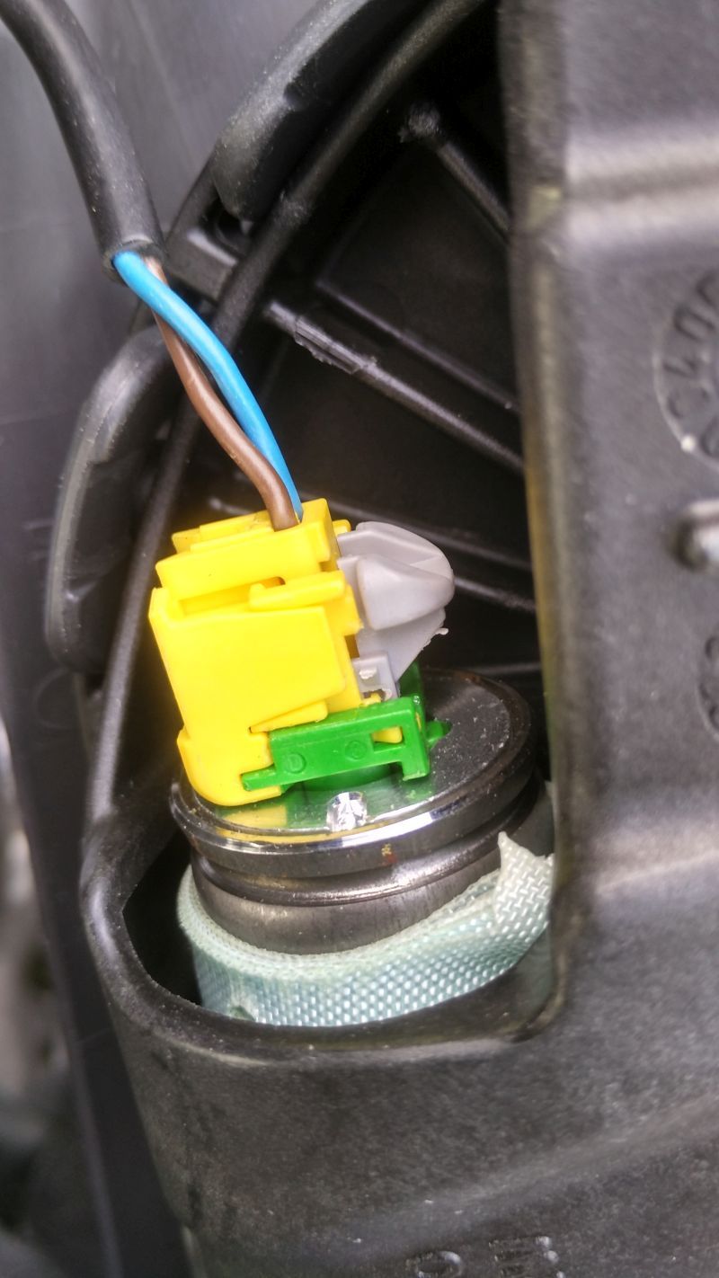

in meinem Opel (Corsa) ist wohl das Kabel für den Sitz-Airbag
durchgescheuert (Kurzschluss oder offen). Ich möchte das Kabel nun "ohne
Last" durchmessen.
Einen Stecker unter dem Fahrersitz habe ich gefunden. Er enthält 5
Einzel-Stecker (für Airbag,
https://www.amazon.de/Kabelbaum-Kopfairbag-Dachairbag-PBT-GF10-Opel/dp/B00XSRS1BC,
Schloss-Schalter, und vermutlich Sitzheizung und ??). Diesen Stecker
kann ich entriegeln.
Am Airbag selbst ist ein spezieller Stecker angesteckt, welchen ich
nicht entriegelt bzw. rausgezuppelt bekomme.
Steckertyp:  PBT-GF10
https://www.amazon.de/Kabelbaum-Kopfairbag-Dachairbag-PBT-GF10-Opel/dp/B00XSS76CG
Hier auch noch ein paar Bilder von MEINEM Stecker:
irgend ein kleine (bei mir grauen) Schieber bekommt man hoch und runter
geschoben. Ich hab aber keine Idee, ob oder wie der Stecker selbst im
Airbag drin sitzt. Er geht wohl erwartungsgemäß etwas stramm in die
Buchse, aber ich will da nix mit Gewalt abhebeln, wenn ich nicht weiß in
welcher Richtung sich was bewegen soll.
-->  Weiss jemand, in welcher Richtung man schieben, drücken, ziehen
muss, um den Stecker zu lösen?

Zur technischen Sache:
Anhand des Amazon Bilds sieht es für mich so aus, als könnte man (auf
deinem Bild) vorne und hinten den grünen Teil zusammendrücken um es zu
entriegeln und dann herausziehen.
Das graue Teil KÖNNTE eventuell nur für die Klemmung des Kabels selbst
sein, ka aber ob das lösbar ist solange der Stecker steckt.

Unter dem Sitz ist ein gemeinsamer Stecker für alle Kabel, welche in den
Sitz hinein führen.
Den kann man abstöpseln, dann ist auch nix mehr elektrisch verbunden.
Der Stecker liess sich tatsächlich mit kleinem Kraftaufwand "nach oben"
wegziehen. Der graue Schieber dient zur Arretierung des Steckers in der
Buchse.
Ich konnte das Kabel (da an beiden Enden stromlos) nun durchmessen. Es
hat einen Kurzschluss auf der Strecke von "Bodenstecker" bis
"Airbag-Stecker" (Kabel-Länge ca. 120 cm)
Die Ursache der Kabelbeschädigung:
Die Rücklehne des Sitzes ist mit Stahl-Federn an einer
Rahmen-Konstruktion eingehangen. Das Kabel ist (direkt ab Werk!) an
diese Feder-Geschichte mit Bündelbänder drangefixt.
2 Federn waren gebrochen, d.h. sie hängen nicht mehr am Rahmen. Im Sitz
selbst hat man das gar nicht gemerkt als Fahrer. Wohl aber ist das Kabel
durch die unglückliche Verlege-Position nunmehr gegen das scharfkantige
Rahmen-Blech gescheuert. Dabei wurde es qequetscht und hat einen
internen Kurzschluss.
Das Steuergerät erkennt Kurzschlüsse gegen Masse, sowie Kurzschlüsse der
Kabel zueinander, und setzt einen Fehler-Merker.
Ein Kabel-Austausch-Set kostet ca. 20 EUR, das werde ich mir besorgen
und selbst einbauen.
hier hatte jemand das selbe Problem beim selben Fahrzeug-Typ. Meins
sieht nicht ganz so zerschrabbelt aus, ist aber auch hinüber.
https://www.youtube.com/watch?v=ULoDPYpJxKg
für die "Besorgten": Der Airbag liegt wohl aufgehoben auf dem
Toiletten-Deckel der Gäste-Toilette, und dieser Raum  ist
sicherheitshalber abgeschlossen, bis ich das Problem behoben habe.
