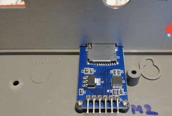

von Manfred (Gast)
Johannes S. schrieb:
> Wenn das Kupfer der Platine schon so angelaufen ist hilft der Seno
> Polibloc ganz gut, ersatzweise feines Schmirgelpapier.
Feine Stahlwolle tut das auch.
Lister schrieb:
> eine SD Card
> Ja, ist auch Mikrocontroller-freundlich.
> Braucht vermutlich ein Interface, weil ich grundsätzlich mit 5 V arbeite.
Die Micro-SD-Platinchen vom Ali haben einen 3,3V-Regler und den
Pegelwandler drauf, die für Standard-SD leider nicht. Ist aber Fummelei,
die in ein Gehäuse einzubauen.
Ich kenne auch Karten in der Bauform Kreditkarte, wo lediglich ein
I2C-EEPROM mit 128kb (24C1024) drin ist, habe aber keine Idee, ob die
handelsüblich zu finden sind.
