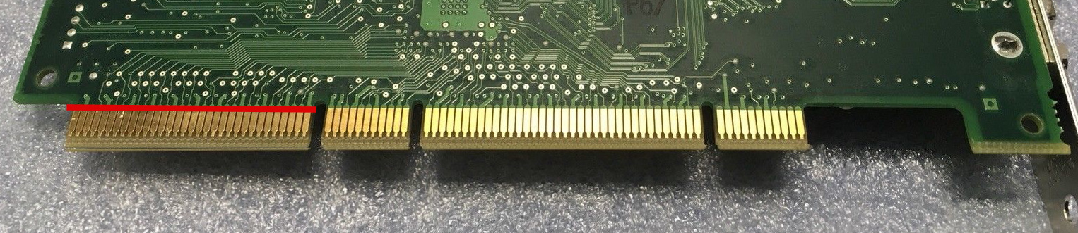

Hallo! Ich würde mir gerne eine Adaptec 29160 PCI3.0 PCI-X 64 bit SCSI Karte zulegen. Mein PC hat aber nur einen 32 bit Steckplatz. Das ist für die Karte und den Einsatzzweck (Filmscanner mit DB50 SCSI Anschluß) aber weiter nicht schlimm. Solche Karten steck man einfach in den 32 bit Steckplatz und lässt den 64 bit Teil überhängen. Nur leider hat der Boardhersteller ausgerechnet da eine Bridge samt niedrigen Kühlkörper in den Weg gelegt. Der unbenutzte 64bit Anschlußbereich müsste also abgesägt werden. Womit gehe ich da am Besten heran, ohne dass sich durch die Leiterbahnen die gesammte Platine zerlegt? Ich habe hier in anderen Beiträgen vom Dremel, Cuttermesser, Flex und Tischkreissäge mit Hardmetallblatt gelesen. Das wäre vorhanden. Vielleicht finde ich sogar die Laubsäge wieder. Blech- oder Platinenschere ist nicht vorhanden. Was mir sonst noch einfällt, wäre Bolzenschneider und Kneifzange. Aber die erscheinen mir zu grob zu sein. Hier ein Bild dazu. Der rote Teil müsste weichen.

Abschleifen? Dauert aber würde wohl funktionieren
Entweder Cutter und dann abbrechen oder Laubsäge. Ersteres geht schneller und ist einfacher.

Ich würde das auch mit einem Dremel mit Trennscheibe machen
Nick S. schrieb: > Abschleifen? Dauert aber würde wohl funktionieren Stimmt. Den Schleifbock hatte ich noch vergessen. Aber da habe ich zwei eher grobe grobe Steine drauf. Genauso das Schleifband auf dem Bandschleifer. Aber die 80er Schleifbänder für die Powerfeile müssten eigentlich fein genug sein. Reicht es aus, vorher einmal mit dem Cuttermesser an der roten Linie beidseitig langzuziehen? Im Inneren sollte einem da doch ansonsten nichts multilayertechnisches erwarten? Vom Dachboden könnte ich auch noch so eine Fliesenschneidemaschine holen, wo man mit so einer Diamandspitze über die Fließen drüber zieht und dann brechen kann. Aber klappt das wirklich mit diesem Material? Es muss ja irgendetwas sein, wobei die Platine nicht zu heiß wird, damit die auch die Aktion überlebt?!

Diese Glasfaserverstärkten PCBs sind leider schwer beatbeitbar. Ich würde mit grobem Werkzeug z. B Eisensäge oder sogar mit dem Trennschleifer das Teil entfernen und danach mit der Feile oder Bandschleifer die Kante bearbeiten, so dass es keine Kurzschlüsse gibt. Bei der ganzen Aktion würde ich den Rest der Karte mit Klebeband un Antistatikfolie abkkeben. VG Roland

Roland P. schrieb: > Diese Glasfaserverstärkten PCBs sind leider schwer beatbeitbar. Quatsch. Eine Laubsäge und die Kontakte sind Geschichte. > danach mit der Feile Exakt. Wobei ich mich frage, ob die Jugend mit diesem Begriff überhaupt was anfangen kann. Heute wird ja alles gedremelt.

Ich bin das Problem umgangen. Ich habe entdeckt, dass der gleiche Verkäufer die angepeilte Adaptec U160 Karte 64 bit Karte mit externem HD68 für 4 Euro mehr als '32 bit' Version anbietet. Wenn man darauf achtet sieht man es dem Produktphoto auch an, dass da der 64 bit Teil abgesägt wurde. Den Tipp mit den LSI Karten bin ich auch nochmal nachgegangen. Aber von LSI hatte ich auf die schnelle nur PCI-X oder PCI-e Karten gefunden, die Windows 7 64 bit aufwärts nur mit 68PIN VHDCI Stecker oder halt mit 50p Stecker unterstützen, aber halt nicht HP68/DB68/HD68, wie der alte Ultra Wide SCSI Stecker mit 68 Pins hier und da abgekürzt wird. Interessant war im LSI Umfeld auch der Hersteller Dawicontrol. Der bietet sogar für Windows 10 64bit signierte Treiber für alte HP68 SCSI Karten auf LSI Chip Basis an. Aber da war gerade keine passende Karte in kurzer Zeit zum vernünftigen Preis kaufbar.
