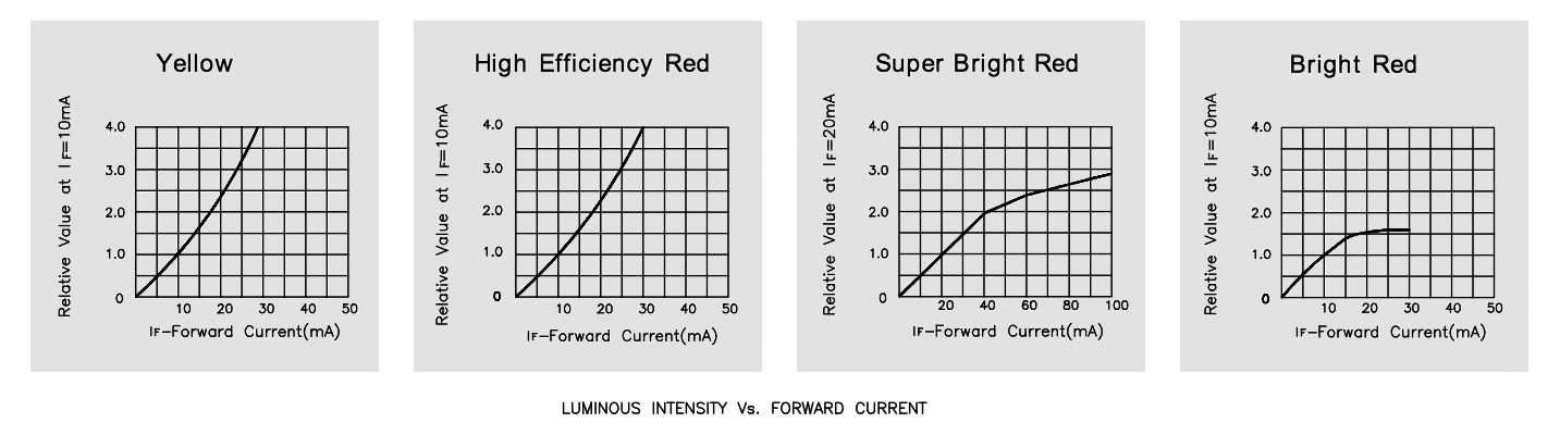

Marcel schrieb: > um die Helligkeit meiner LED Segmentanzeige im Multiplexbetrieb zu > erhöhen, > würde ich die LEDs mit gerne mit zulässigem Höchstrom betreiben. > > Dazu steht im Datenblatt der LED: > > - Peak Forward Curren = 185 mA > - 1/10 Duty Cycle, 0.1ms Pulse Width Diese Angaben stehen im Datenblatt bestimmt unter "Absolute Maximum Ratings". Das bedeutet nur, dass wenn diese Werte überschritten werden, kann das Bauteil dauerhaft beschädigt werden. Das sind nicht die empfohlenen Betriebsdaten. Man legt seine Schaltung nicht nach den Absolute Maximum Ratings aus. Du fährst ja auch nicht mit 50km/h im 1. Gang durch eine geschlossene Ortschaft, nur weil dadurch die maximale Motordrehzahl von 6000U/min noch nicht überschritten wird. Marcel schrieb: > Gehe ich recht nun recht in der Anahme, das ich die LEDs bei einem Strom > von 185mA maximal 100 µs leuchten dürfen, dann aber für 900 µs > abgeschaltet sein müssen? Gibt es bei deinen Absolute Maximum Ratings auch eine Temperaturangabe? Vielleicht Ta=25°C? Wenn diese Temperatur nicht überschritten wird dann kannst du davon ausgehen, dass deine LED nicht beschädigt wird. Im Anhang mal ein Beispiel: Kingbright TA07-11/TC07-11. Für alle Farben gilt: Peak Forward Current 150mA bei 1/10 Duty Cycle, 0.1ms Pulse Width und Ta=25°C. Bright Red: die Lichtstärke bricht bei 15mA schon deutlich ein Super Bright Red: die Lichtstärke bricht bei 40mA ein High Efficiency Red: gibt bei drei-fachem Strom (10mA -> 30mA) viermal so viel licht ab Yellow: bei steigendem Strom sogar noch etwas höhere Effizienzsteigerung als HER Das Diagramm von Super Bright Red geht bis 100mA (bei anderen Farben nur bis 30mA). Wie viel Licht die LEDs bei 150mA abgeben ist für keine der Farben angegeben. Wenn es in Datenblatt deiner LED keine Angabe für die Leuchtstärke bei 185mA gibt, dann kannst du es nur selber testen. Du kannst aber mit absoluter Sicherheit davon ausgehen, dass deine LED bei 185mA, Tastverhältnis 10% und mit 100µs Leuchtdauer deutlich dunkler ist als bei 18,5mA Dauerstrom.

Wie hell die LEDs bei höherem Strom sind hängt von den LED-Typen ab. Bei einigen nimmt die Intensität auch zu höheren Ströme etwas schneller als linear zu, bei anderen (vor allem blauen) nimmt die Intensität aber einem gewissen Punkt (ggf. auch schon unterhalb 10 mA) langsamer ab. In der Regel ist die Zeit, die man zur Verfügung hat durch die Zahl der Stellen vorgegeben. D.h. bei 6 Stellen wird man jede Stelle für 1/6 der Zeit betreiben. Deutlich mehr als 4 Stellen werden ggf. schwer, wenn die Umgebung hell ist.
