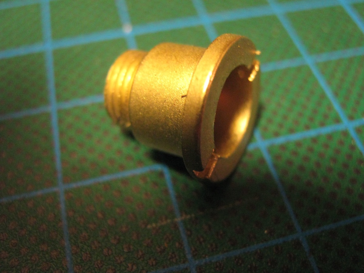

Hallo Freunde,
meine Funkuhr im Flur hat die Grätsche gemacht und natürlich gibt es
genau dieses Werk nicht mehr zu kaufen.
Das Ziffernblatt ist recht dick, und so war die Uhr mit dieser
merkwürdigen Mutter befestigt.
Nun bräuchte ich so etwas für das neue Funkuhrenwerk, aber nicht mit
einem Außen- sondern einem M8 Innengewinde.
Nur - wie heißt so eine Mutter, wo kann so etwas finden? Mein sonst sehr
gut sortierter Schraubentandler konnte auch nur mit den Achseln
zucken....
Hat jemand eine Idee?
Danke & Grüße,
Zoe

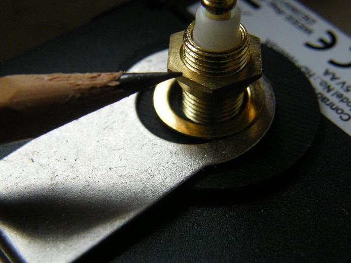

So etwas sollte bei Deinem neuen Uhrwerk dabei sein.
Ansonsten musst Du wohl zu einem Uhrmacher gehen, der Wanduhren etc.
verkauft, dort wird es die passende Spezial"mutter" geben.
Wenn die beim Uhrwerk enthaltene "Mutter" zu kurz ist für Dein dickes
Ziffernblatt: Loch im Ziffernblatt auf Mutter-Außendurchmesser
aufbohren, ein Stück Blech o.ä. mit dem kleineren Durchmesser der
"Mutter" durchbohren, und dieses hinter das dicke Ziffernblatt kleben,
dann Werk montieren.
Das funktioniert, sofern das Ziffernblatt nicht so dick ist, daß die
Zeiger sich nicht mehr am Werk befestigen lassen bzw. auf dem
Ziffernblatt aufsetzen.
In letzterem Falle sollte das Ziffernblatt von hinten ausgehöhlt
(gefräst?) werden, dann kann auch die "Original"-Mutter zur Montage
verwendet werden.
Alternative: Abstandsbolzen mit M8-Innengewinde besorgen und vom
freundlichen Menschen mit einer Drehmaschine abdrehen lassen.

von Anja Zoe C. (zoe)
Drehbank ist nicht :-(
Aber die Idee mit der Mutter im Ziffernblatt ist nicht schlecht. Auf die
Vorderseite mag ich das nicht montieren, da nicht wirklich schön. Aber
auf der Rückseite könnte es klappen....
Danke!
Zoe
von werists (Gast)
Die Dinger nennt man Zentralschrauben. Gibt es bei Selva.
https://www.selva.de/de/alle-kategorien/uhrwerke/kleinteile/zentralschrauben8
Super, danke! Genau den Begriff hatte ich gesucht!
Zoe

von Herr Troll (Gast)
Dann achte bei der Bestellung auf die Zifferblattdicke und die
zugehörigen, PASSENDEN Zeiger! Es gibt verschieden lange Gewindeansätze.
von Brainstorm (Gast)
Heisskleber schrieb:
> Mehr Heisskleber!
Trollolol
(Flache) Mutter von hinten ans Ziffernblatt anloeten, zur
Verdrehsicherung/Feinjustage mit zweiter flacher Mutter von hinten
Kontern.
Sekundenkleber ist gut.
Heissschmelzkleber ist auch bei Metall benutzbar, aber bitte die
Metallteile ordentlich heiss(!) benetzen (Loetkolben, Brenner)
