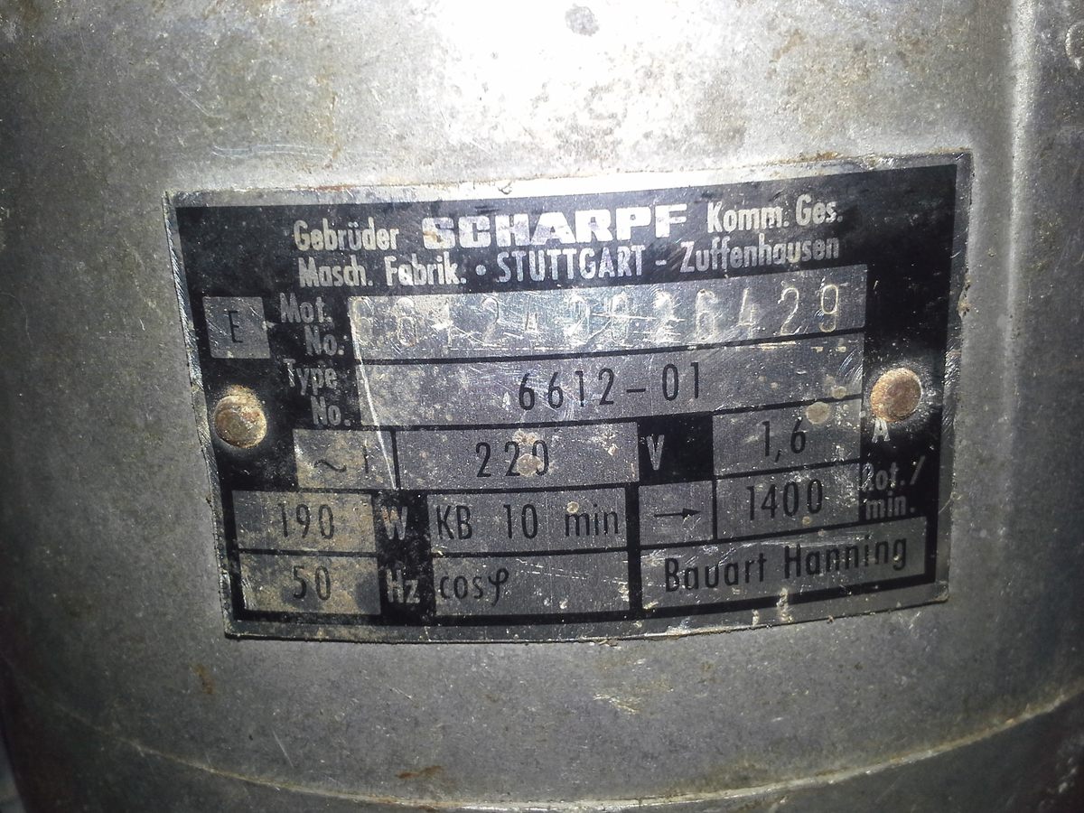

Hallo, ich habe einen Kondensator mit 0.22µF, 400V DC zum tauschen. Der ist für eine Drehzahlsteuerung eines Wechselstrommotors mit 220V, 190W, siehe Plakete im Anhang. Für mich gibt es da Unmengen an Kondensatoren, sollte ich auf irgendetwas acht geben? Folgendes Model habe ich jedenfalls gefunden: Epcos B32652-A4224-J MKP-Folienkondensator radial bedrahtet 0.22 µF 400 V/DC 5 % 15 mm (L x B x H) 18 x 7 x 12.5 mm 1 S Wenn ihr meint, dass der in Ordnung ist, dann versuch ich es mit dem. Von der Größe passt er ungefähr. Danke, Stefan

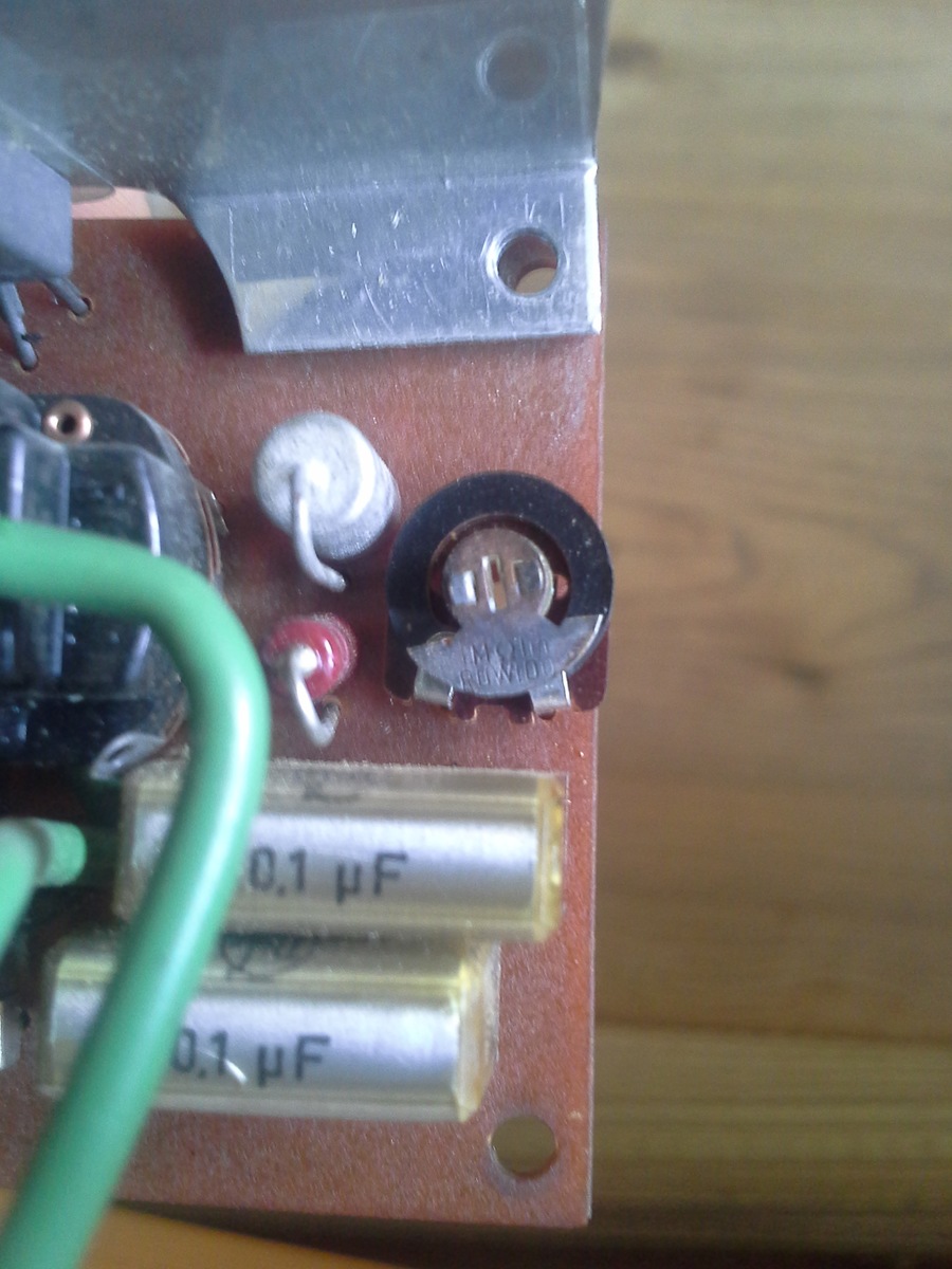

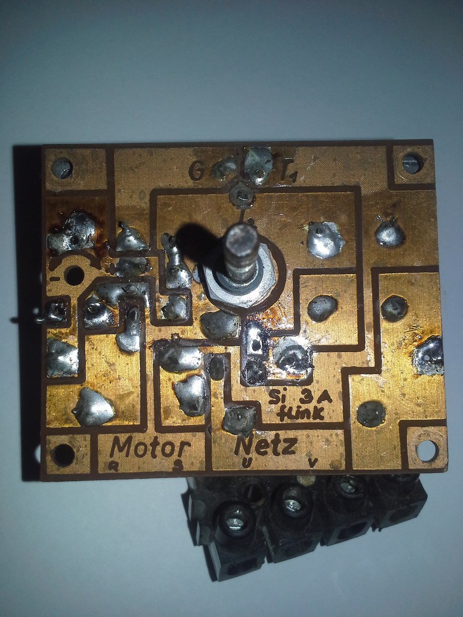

Danke Matthias, also Funkentstörkondensator, nicht Folienkondensator. Hoppla, das mit der falschen Überschrift hab ich übersehen. Dahinter versteckt sich nämlich noch eine andere Sache: Auf der gleichen Steuerung ist dieses Trimpotentiometer (Anhang), bei dem der Metallbogen abgebrochen ist, der den Kontakt herstellt, bzw der die Größe des Widerstandes einstellt. Um den eingestellten Widerstand zu messen habe ich den Teil ausgelötet. Mit der einen Strippe bin ich direkt auf das Kohlefeld oder was das ist, wo eben der abgebrochene Kontakt eingestellt war. Mit der anderen bin ich auf einen unteren Fuß. Aber ohne Erfolg, quasi Widerstand unendlich. Ich habe mehrere Stellen auf dem Feld probiert und nur in der Nähe von dem Fuß Widerstände messen können. Könnte ich die Größe des Widerstandes anders feststellen? Ich kann bloß die Marke lesen - RUWIDO Danke, Stefan

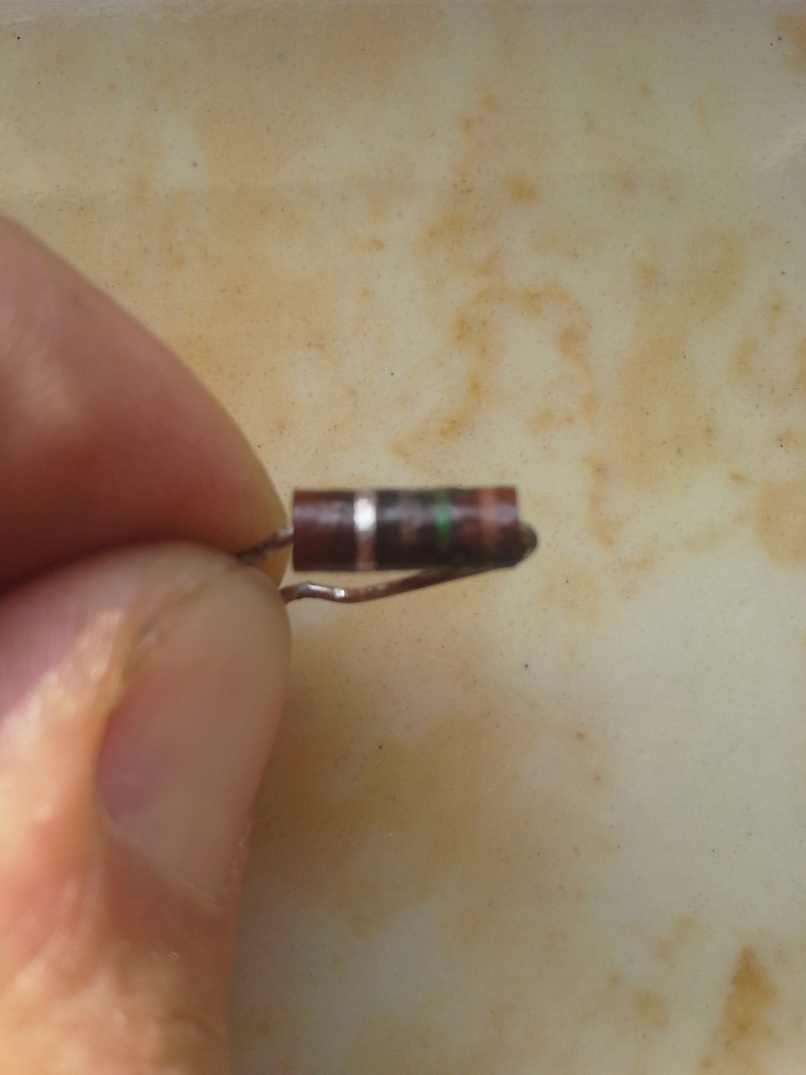

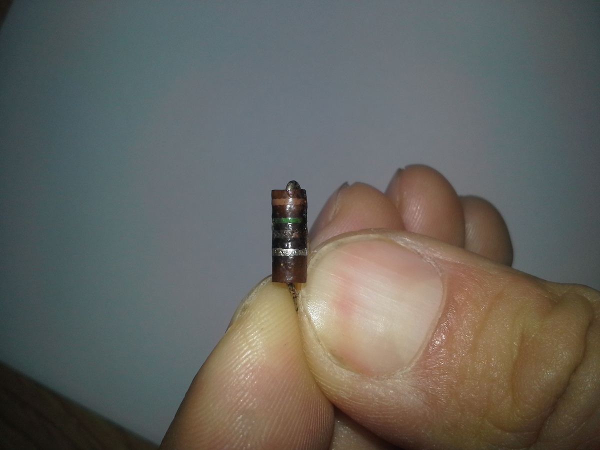

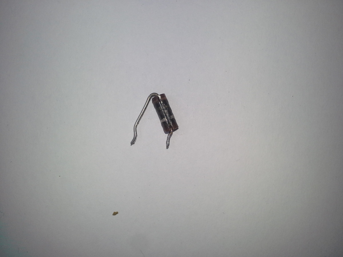

Ha, jetzt wo ihr das sagt, ha, jetzt erkenn ich das auch :) Jetzt hab ich nurmehr eins :) Der Widerstand im Anhang, ich identifiziere das als braun, grün, lila, silber, also 150MOhm mit 10%Tol Mir schien das etwas viel, aber wenn das Poti auch im Mega bereich ist ...

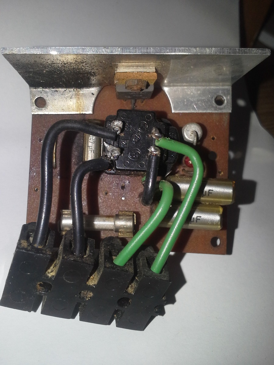

Mach mal ein scharfe Bilder von der Platine von Ober und Unterseite. Und noch ein Bild vom Widerstand von der anderen Seite, eventuell mit verschiedenem Licht. Wenn du ein Ohmmeter hast mess den Widerstand mal durch. Es ist ziemlich sicher keine 150 MOhm.
Der dritte Ring war sicher nicht lila, sondern war mal grün (1,5M), gelb (150k) oder orange(15k). Wenn der Widerstand nicht mehr messbar ist, solltest du mal die Schaltung von oben und unten fotografieren und uns zeigen.

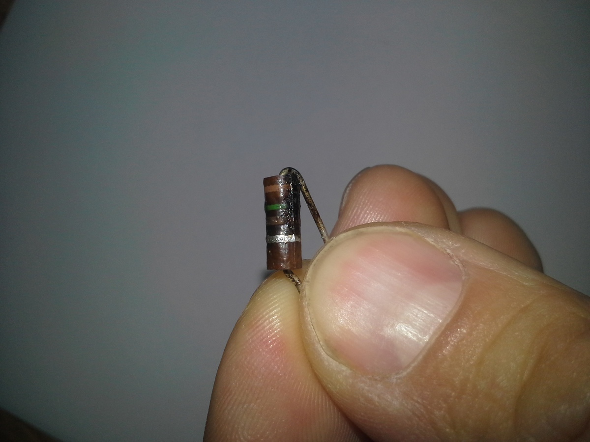

Okay, es könnte auch braun, grün, braun sein, also 150 Ohm. Durchmessen liefert mir 6.8 Ohm, wobei der Widerstand halt alles andere als gut ausschaut. Eingelötet war er am Bild zwischen Poti und Sicherung.
Die beiden Rifa 100nF Kondensatoren neben dem Trimmer würde ich auch ersetzen. Diese sind dafür bekannt Probleme zu machen, weil das Plastgehäuse im Laufe der Jahre Risse bekommt. Einer scheint schon einen zu haben.
Stefan schrieb: > Eingelötet war er am Bild zwischen Poti und Sicherung. Der Widerstand scheint, da er in Reihe mit einem der Kondensatoren war, Teil des Snubber zu sein. In diesem Fall sind 150 Ohm plausibel. Auf der Platine ist auch zu verfolgen, das die Reihenschaltung aus dem R und dem unteren der beiden Kondensatoren parallel zu T2 und T1 des Triacs geschaltet ist. Also die Kondensatoren und den Widerstand gegen neue Teile ersetzen und dann spielt das wieder. Sven D. schrieb: > Die beiden Rifa 100nF Kondensatoren neben dem Trimmer würde ich auch > ersetzen. Zustimmung - die Dinger müssen raus.

Ich hab jetzt mal folgende Teile ausgemacht, wobei ich bei den Wattangaben echt keine Ahnung habe. Widerstand: https://www.reichelt.de/5-Metalloxidwiderstaende/1W-150/3/index.html?ACTION=3&LA=446&ARTICLE=1786&GROUPID=8378&artnr=1W+150&SEARCH=150%2Bohm%2Bkohleschicht&trstct=pos_2 Rifa Kondensator 100nF https://www.reichelt.de/Funkentstoer-Kondensatoren/ECQUA-100N275AC1/3/index.html?ACTION=3&LA=2&ARTICLE=200461&GROUPID=3157&artnr=ECQUA+100N275AC1&trstct=pol_0 Trimmer: https://www.reichelt.de/PT10-RT10-Trimmer-10mm/PT-10-L-1-0M/3/index.html?ACTION=3&LA=446&ARTICLE=14618&GROUPID=3127&artnr=PT+10-L+1%2C0M&SEARCH=trimmer%2B1megaohm&trstct=pos_7 Ein kleiner Kondensator mit 47nF, 200V Gleichstrom - MP steht vorn drauf - könnt ich dann auch gleich tauschen, links vom Poti: https://www.reichelt.de/Funkentstoer-Kondensatoren/PMR209-47NA250/3/index.html?ACTION=3&LA=2&ARTICLE=206804&GROUPID=3157&artnr=PMR209+47NA250&trstct=pol_0
Das sieht doch ok aus. Vergewissere dich aber, das die angegebenen Rastermaße auch bei dir auf die Platine passen.
