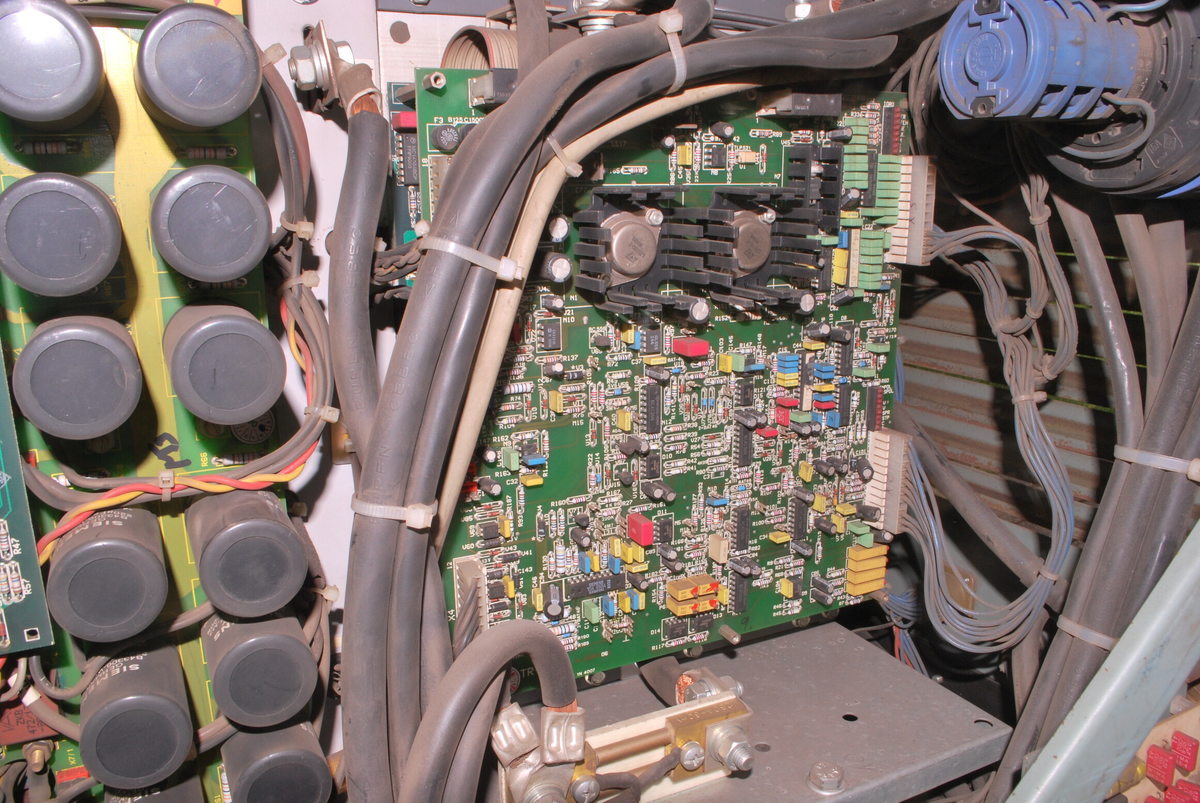

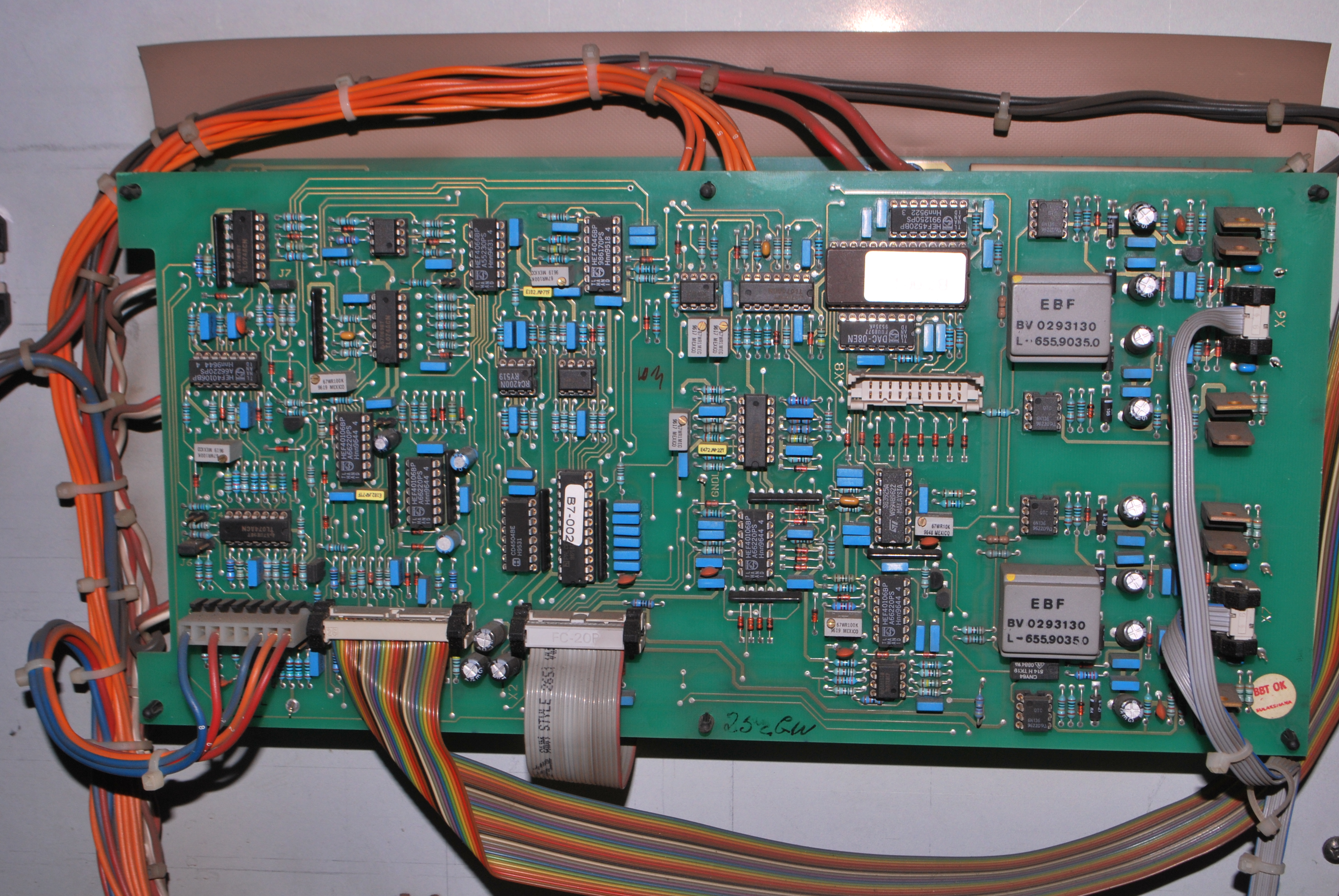

Forum: Projekte & Code Schaltplan EWM TRSQW2 für Merkle Insquare 250W 350W, ESS SquareARC 351 WIG-Schweissgeräte
von 🍅🍅 🍅. (tomate)

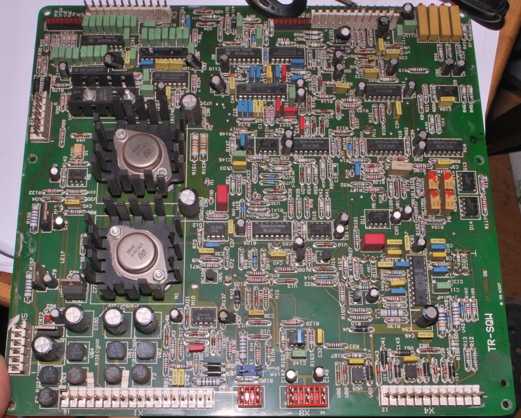

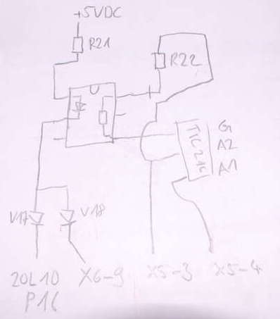

Aufgrund akuellen Anlasses (andere Leute mit totem WIG) und quasi als
grosser Mittelfinger an EWM, welche sich geweigert haben, mir
Unterlagen/PAL-Logikgleichungen zu geben, hier mal der Schaltplan für
das TRSQW2-Board im Merkle Insquare 250W WIG-Schweissgerät. Wurde von
EWM gebaut und ist soweit mir bekannt auch im Merkle Insquare 350W (gibt
da glaub 2 Versionen von Platinen) und im ESS Squarearc 351 verbaut.
Schaltplan als Pdf und als Eagle 7.2 Datei (einfacher zu lesen, da
interaktiv). Ist nicht ganz vollständig, kann bei Bedarf gerne erweitert
werden.

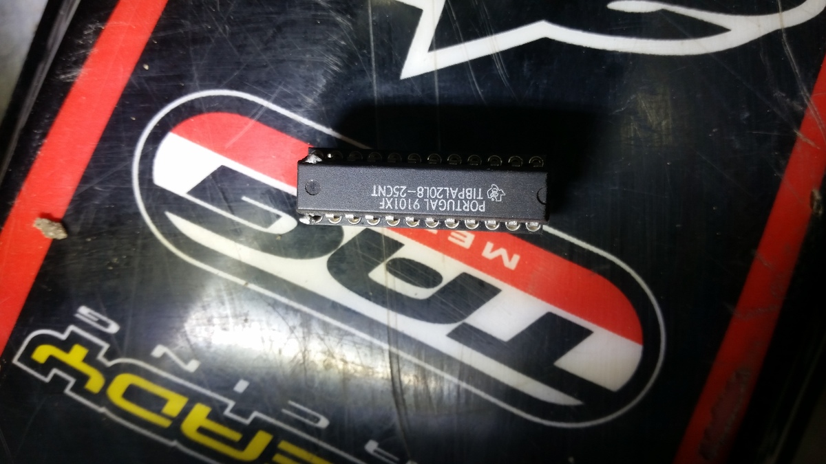

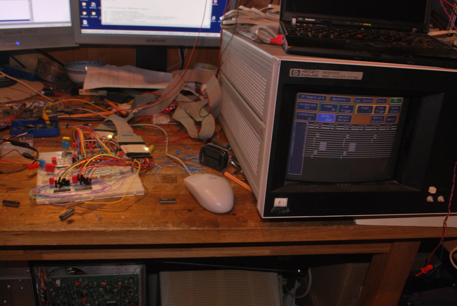

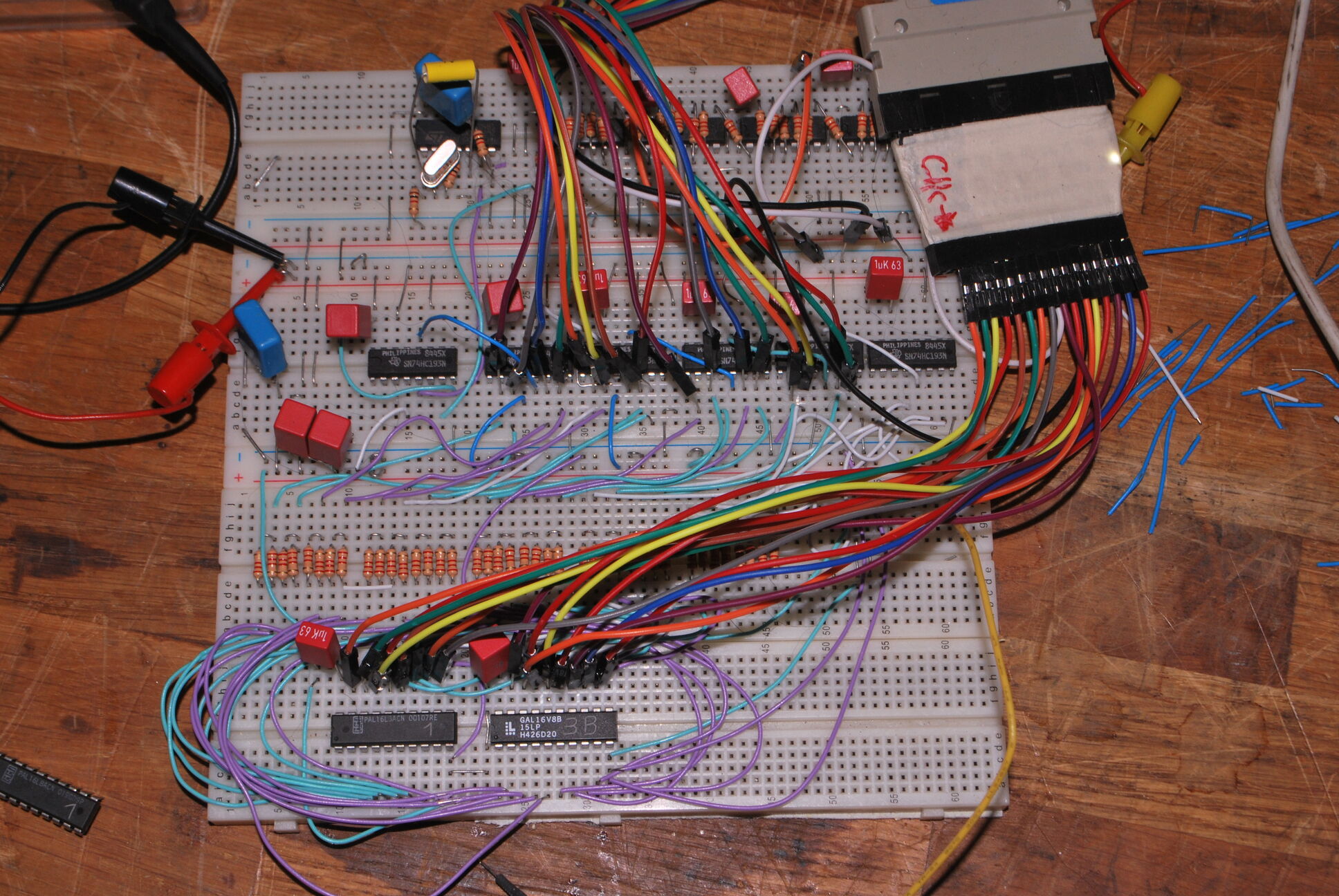

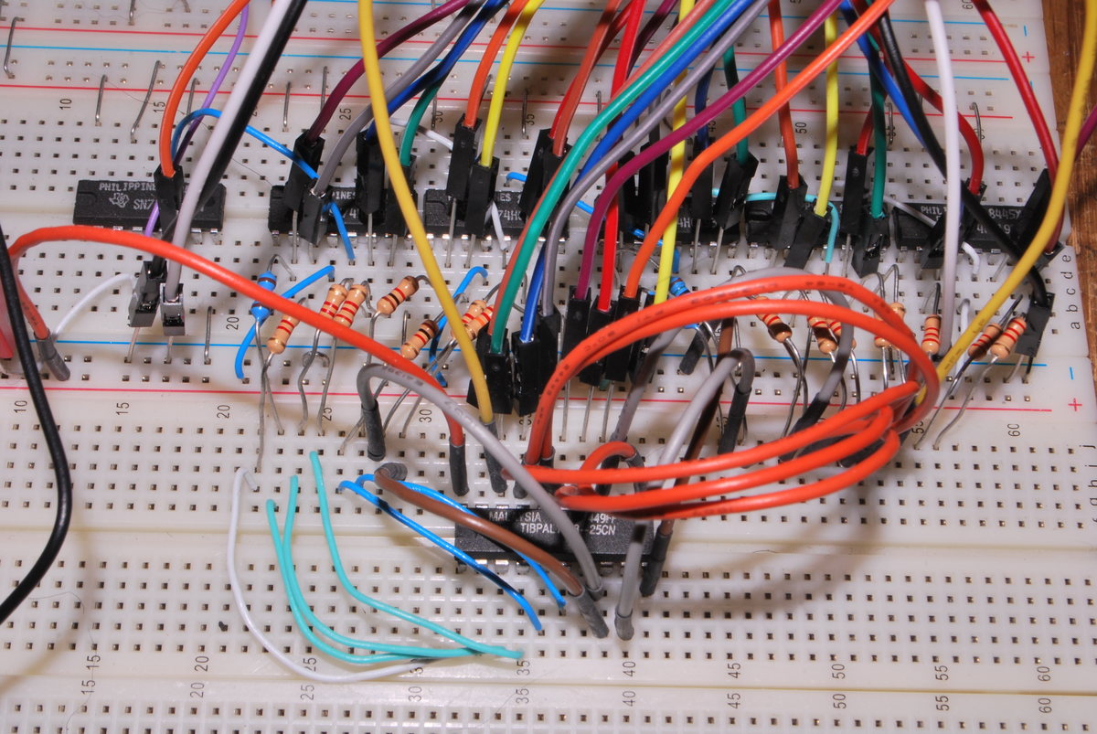

Leider hat sich rausgestellt, dass der grosse PAL20L8 gefickt ist. Wenn
man das blöde Teil mit Pattern-Generator (5x 74HC193 Counter) und
HP-16500C/16557D brute-forced, bekommt man mit dem
Espresso-Logikminimierer nur Bullshit. Den kleinen PAL16L8 kann man mit
der Methode innert ein paar Sekunden knacken.
Schweissgerät funktioniert nur im DC-Modus. AC-Wechselrichter wird vom
PAL20L8 gesteuert und funktioniert überhaupt nicht (nur HF-Zündfunke,
kein Strom).
Gammelt bei mir schon seit einer Weile auf der Festplatte rum. Hatte
gehofft, noch ein 2. billiges Merkle 250W/350W zu bekommen, hab aber
seither nichts bezahlbares gefunden.
Scheinen eher selten zu sein, die Dinger, daher ist das Projekt schon
seit einer Weile auf Eis.
Neues Board kostet übrigens 700€, bisschen viel für einen toten PAL und
in Anbetracht, dass mich das Gerät 360€ gekostet hat (und ich chronisch
arm bin ;-)
Logikgleichung und Beschreibung, wie man PALs knackt, im nächsten Post

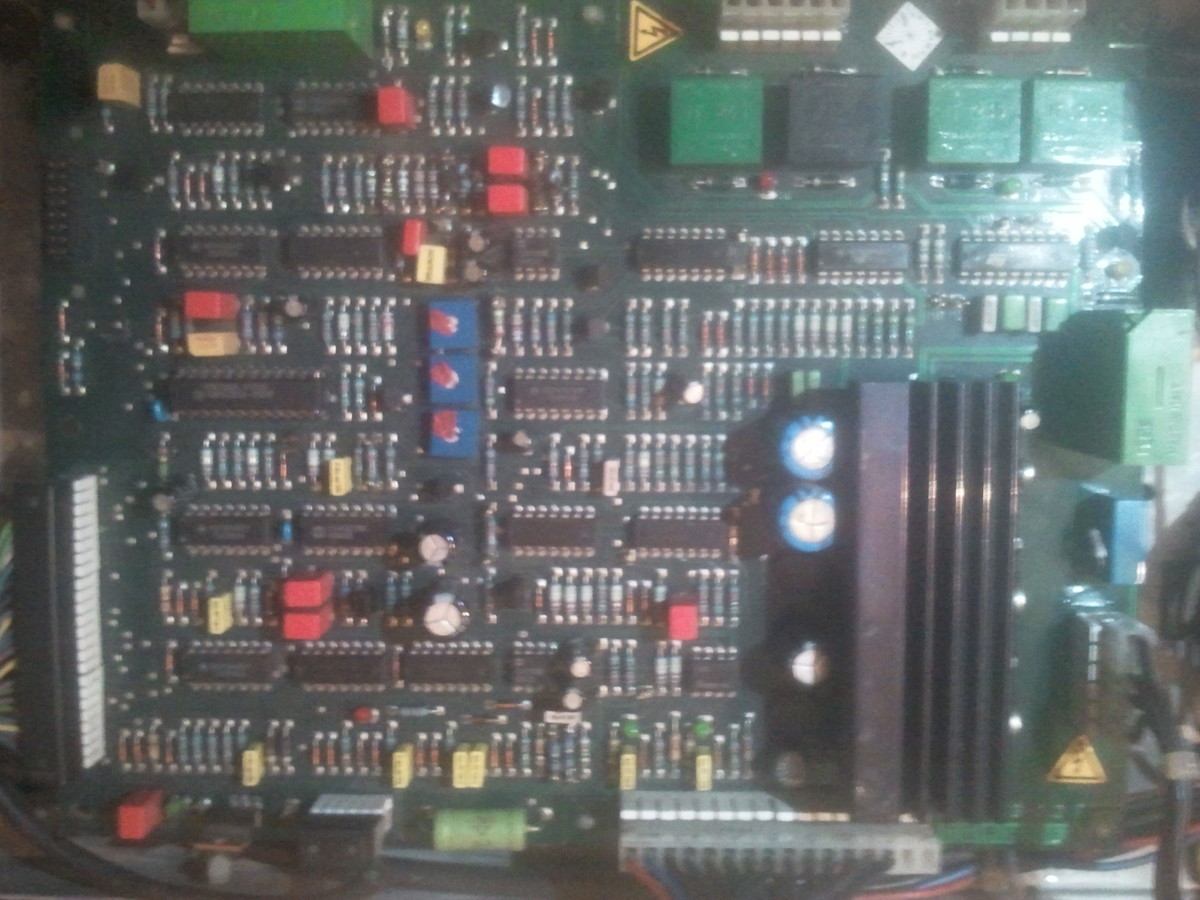

Diesmal mit 2x PAL16L8. Anscheinend ist das Teil auch kaputt, hab es
aber noch nicht eingeschaltet, sondern erstmal die die beiden PALs
ausgelesen und zurückgerechnet. Script dazu im Anhang. Logikgleichungen
mit Beschaltung ebenfalls. Rohdaten zum spielen auch, man muss sich dazu
eigentlich nur den Espresso-Logikauflöser suchen und runterladen.
Zum Auslesen von den PALs definiert man im HP-16500C/16557D 2Labels,
eins mit dem Pattern vom Counter und das andere vom Output. Gibt dann
die beiden Dateien PAT und Out, bzw 1.txt und 2.txt. HP-16500C Listing
auf HEX stellen, gibt weniger Daten zum auf den Rechner laden, da ewig
lahm.
Das Script ersetzt als erstes die Newlines vom HP-16500C durch
Linux/UNIX newlines und macht eine VCD-Datei, die man z.B. zur Kontrolle
mit GTKwave anschauen kann. Danach werden beide Dateien von HEX auf BIN
umgerechnet, für den Espresso-Logiksolver, gibt 1nlb.txt und 2nlb.txt.
awk fügt die beiden Datein dann zu out.txt zusammen.
Nun muss man manuell den Espresso-Header mit den Input/Outputs einfügen
und kann dann Espresso laufenlassen. Falls die Logik auflösbar ist,
dauert das normalerweise nur ein paar Sekunden. Die Logikgleichungen
erhält man im solved.txt. Sollten so eigentlich direkt in z.B. PALASM
exportierbar sein, sodass man sich neue Chips brennen kann.

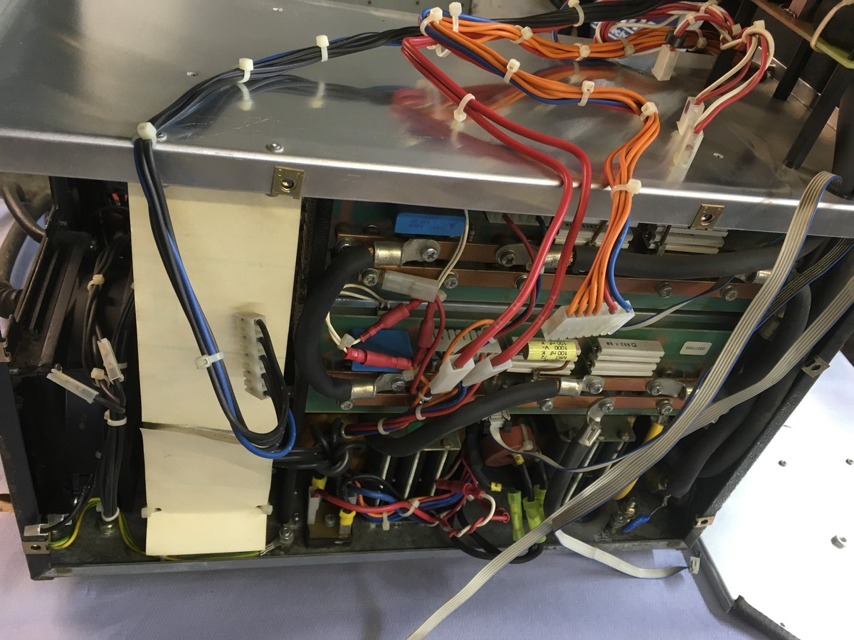

Das Merkle ist mittlerweile auch primärseitig abgeraucht (hat Anfangs
mal DC-only geschweisst, mittlerweile machts gar nix mehr), sodass die
Sicherung fliegt. Ich hab die Hoffnung, dass ich die Schaltung auf dem
alten Board einmal soweit verstehe, dass ich mir einen neuen PAL20L8 für
das neue Board programmieren kann.
Falls doch noch jemand ein funktionierenden TRSQW2-Inverter haben sollte
und mir die Platine zum Auslesen ausleihen möchte, wäre das natürlich
noch besser ;-).

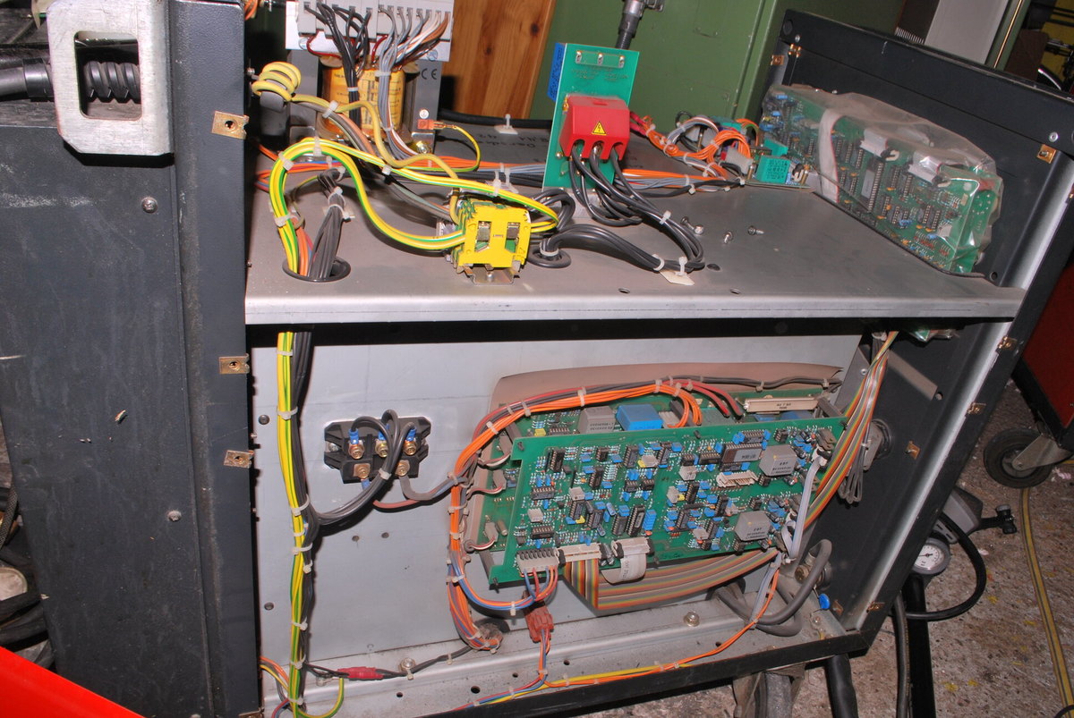

Mittlerweile noch ein weiteres, kaputtes WIG mit EWM TR-SQW bekommen,
ein L-tec 250i AC/DC, sodass ich zur Diagnose Platinen tauschen konnte.
Bis auf ein spinnendes Gasventil beim Ltec (auch mal wieder eine Platine
am Bedienpanel mit PALs drauf ;-) hab ich beide wieder hinbekommen. Als
erstes beide PALs auf den TR-SQWs mittels Zähler auf Steckbrett und
Logikanalyzer verglichen, fast identisch, da andere RevisionsNr von den
Platinen. TR-SQW ist also OK.

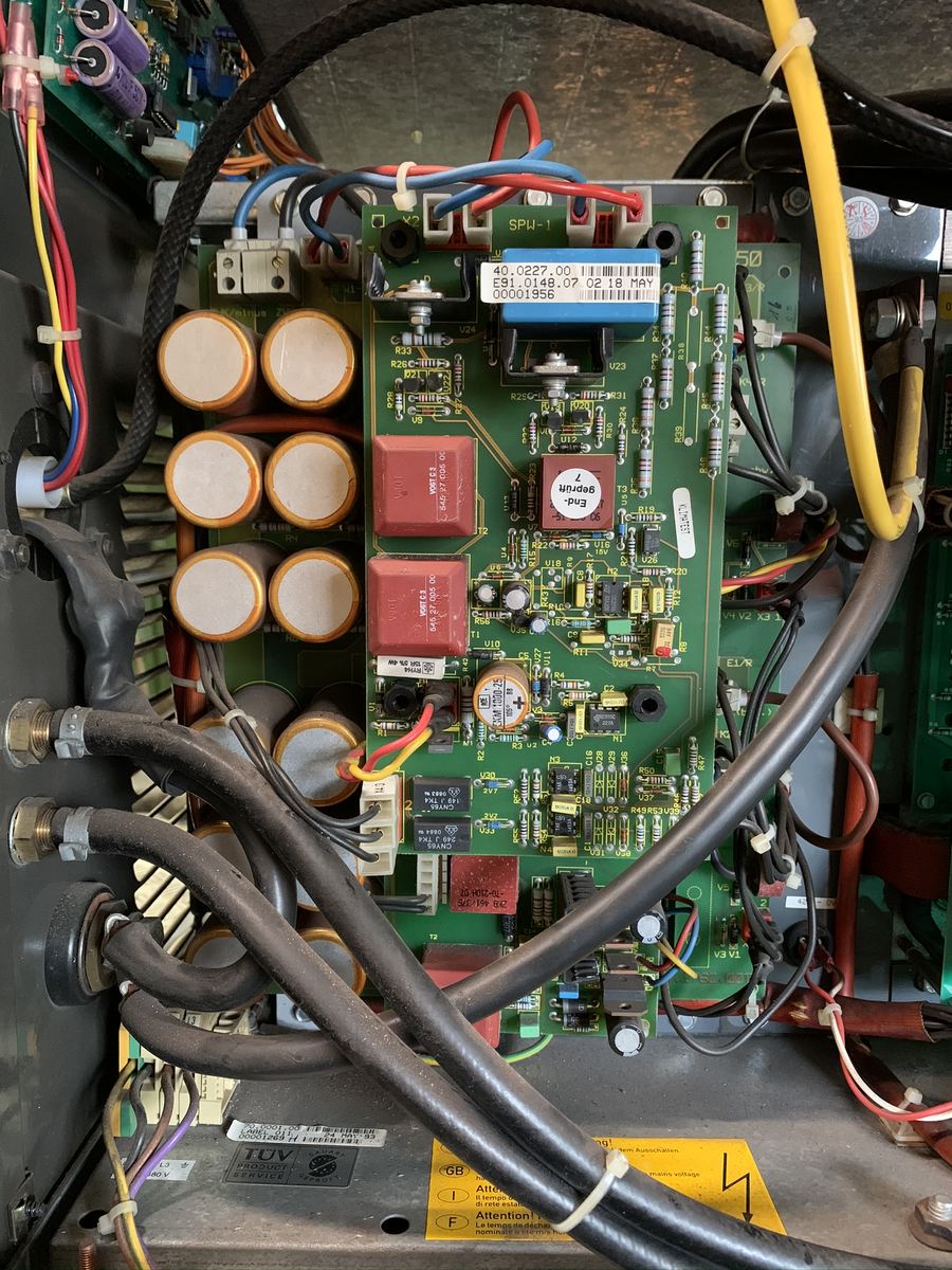

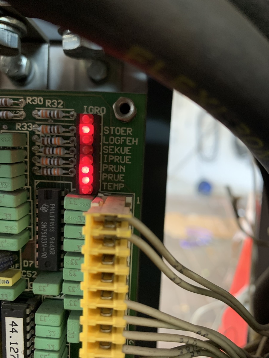

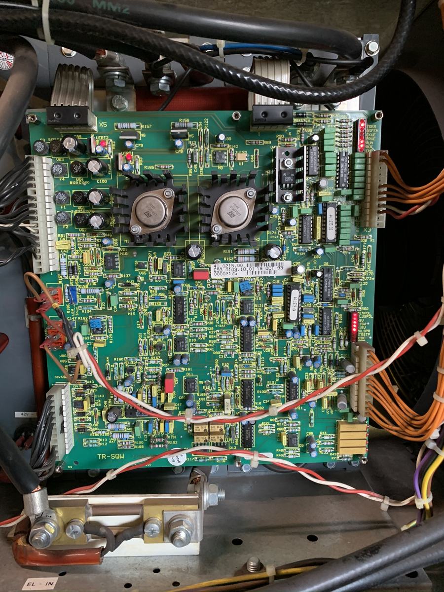

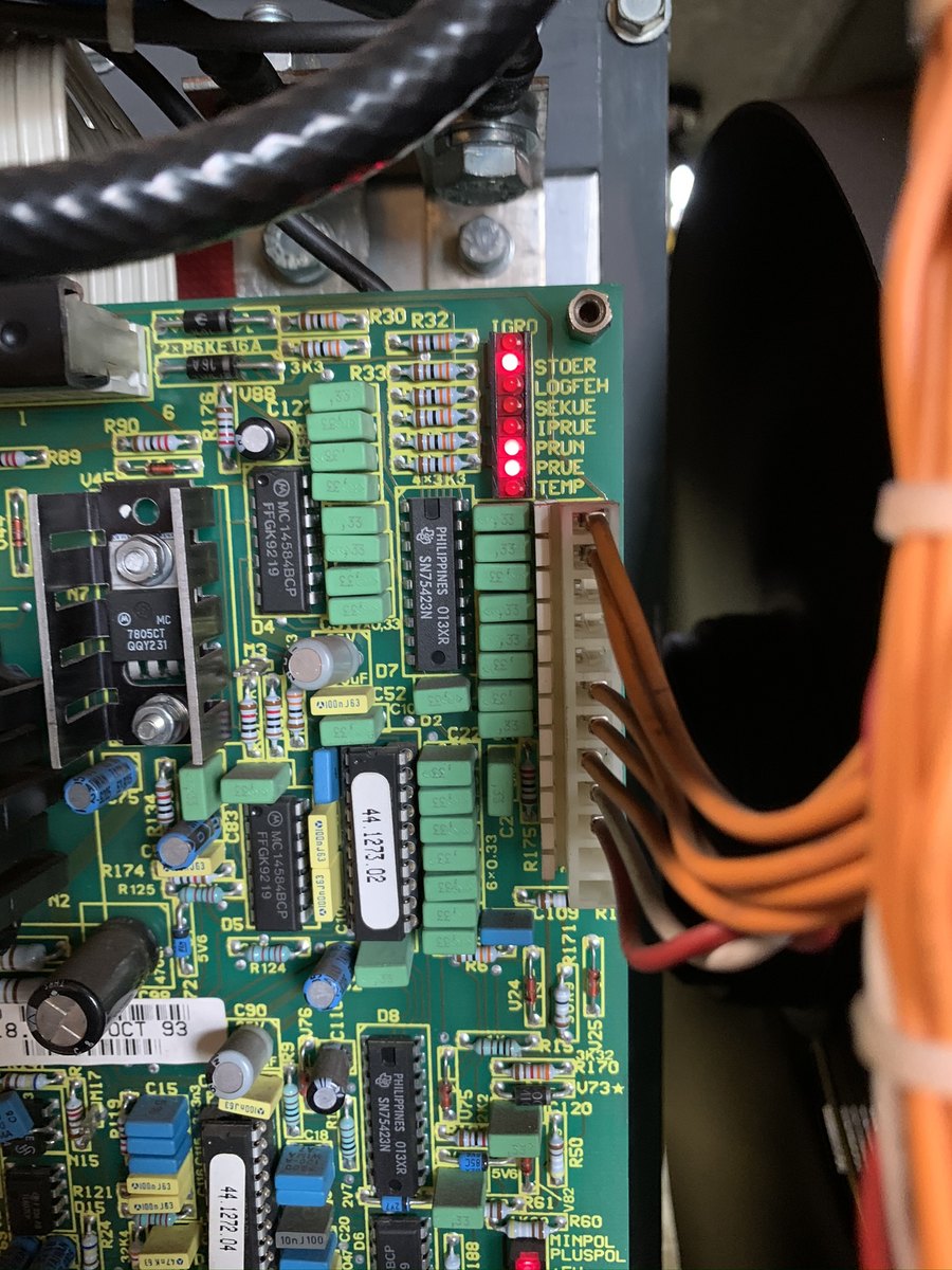

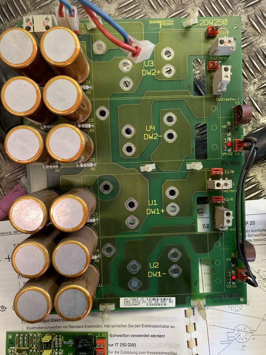

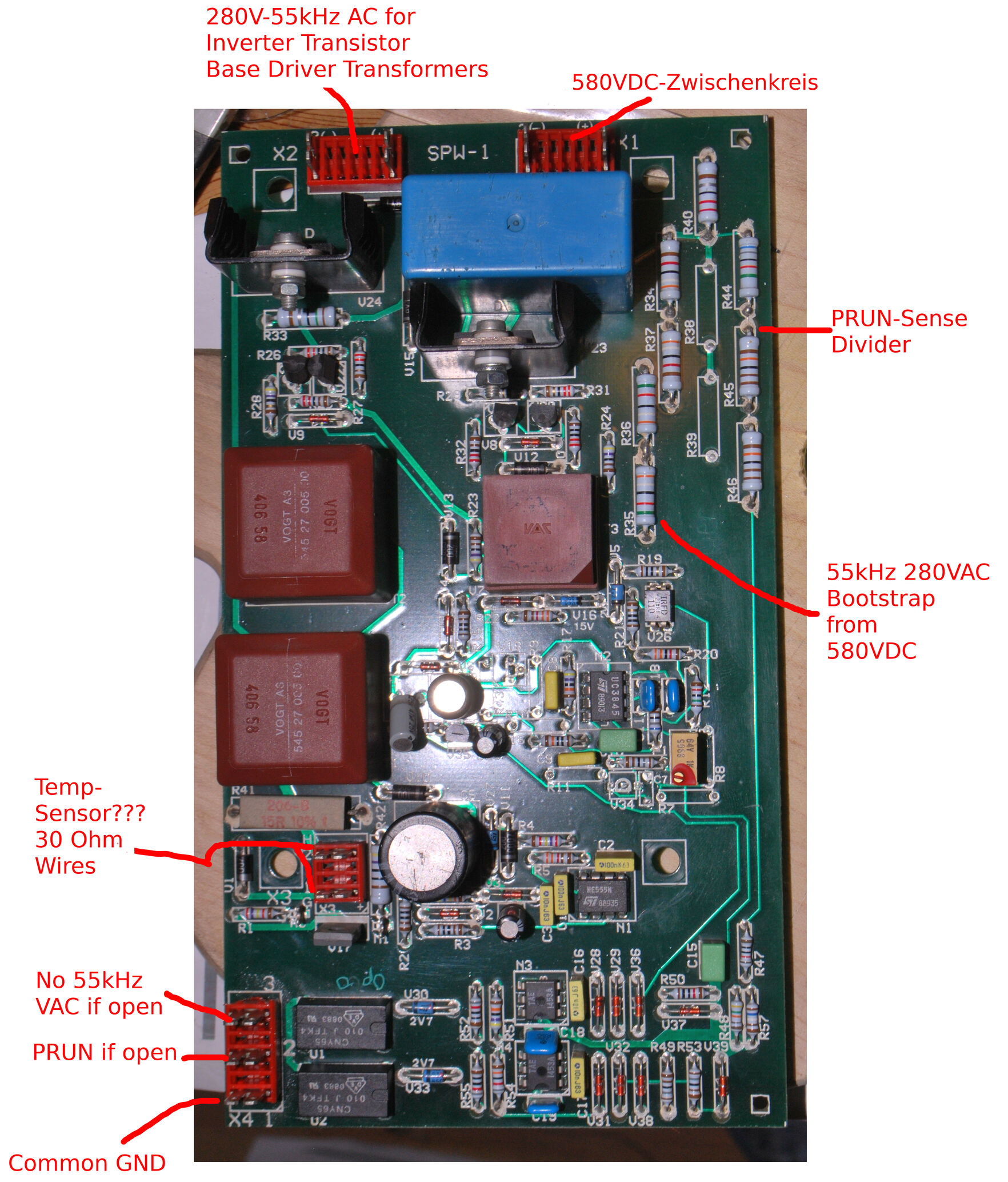

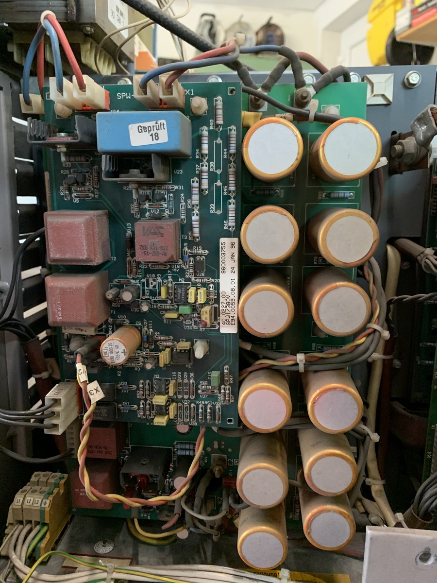

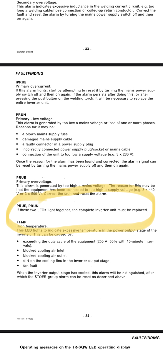

Fehler-LEDs beim Oerlikon waren PRUN und STOER, also irgendwas mit
Unterspannung auf der Primärseite, genauere Infos findet man nirgends.

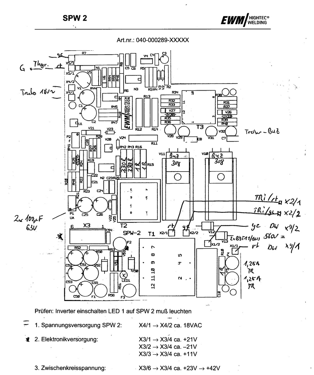

Dementsprechend die Spannungen auf der SPW-1 oben gemessen und
verglichen. Oben rechts sind es 580VDC vom Zwischenkreis, d.h
gleichgerichtete 380VAC Drehstrom. Oben links am X2 Stecker sind es im
guten Zustand 280VAC, beim kaputten Oerlikon waren es irgendwas um die
50VAC. Ist die Spannungsversorgung für die Ansteuerung der
Schalttransistoren vom Inverter, wird mittels ein paar kleinen Trafos
galvanisch isoliert, um die Transistoren, die auf dem
Zwischenkreispotential liegen, anzusteuern.
Unten am X4 Stecker sind im guten Zustand beide Relais geschlossen und
es hat 0V Differenz zwischen dem untersten Stecker und den beiden
oberen. Bei einer PRUN-Störung ist eine der beiden Relais offen und man
kann 5V Differenz zwischen X4(1) oder X4(2) und dem untersten Pin X4(3)
messen.
Also die SPW-1 Platine abgeschraubt und die DW250 Platine mit den Trafos
und den Transistortreibern durchgemessen und einige kaputte BYW98-200
Dioden gefunden. Vermutlich das Opfer von vergammelten 16V/1000uF Elkos
auf der Ansteuerungsseite, die ebenfalls gewechselt wurden. Danach war
der Fehler weg und die Maschine läuft wieder.
Also als erstes Kondensatoren und kaputte BYW98-200 Dioden auf der
Ansteuerungsseite vom Inverter prüfen, wenn man ein defektes TR-SQW
(Messer Lincoln Vertig 250 AC/DC, Oerlikon ADW 254C oder 254D, Ltec 250i
AC/DC etc)  in die Finger bekommt.
Bei den Nachfolgemodellen mit TRSQW2 (EWM TIG AC/DC, Merkle Insquare 250
AC/DC, ESS Squarearc 351 etc) ist die Spannungsversorgung von den
Schalttransistoren etwas anders, aber das Problem mit den Dioden das
gleiche, d.h. Dioden durchmessen und Elkos ersetzen.

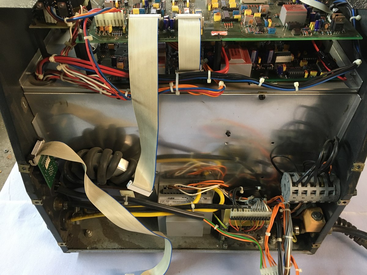

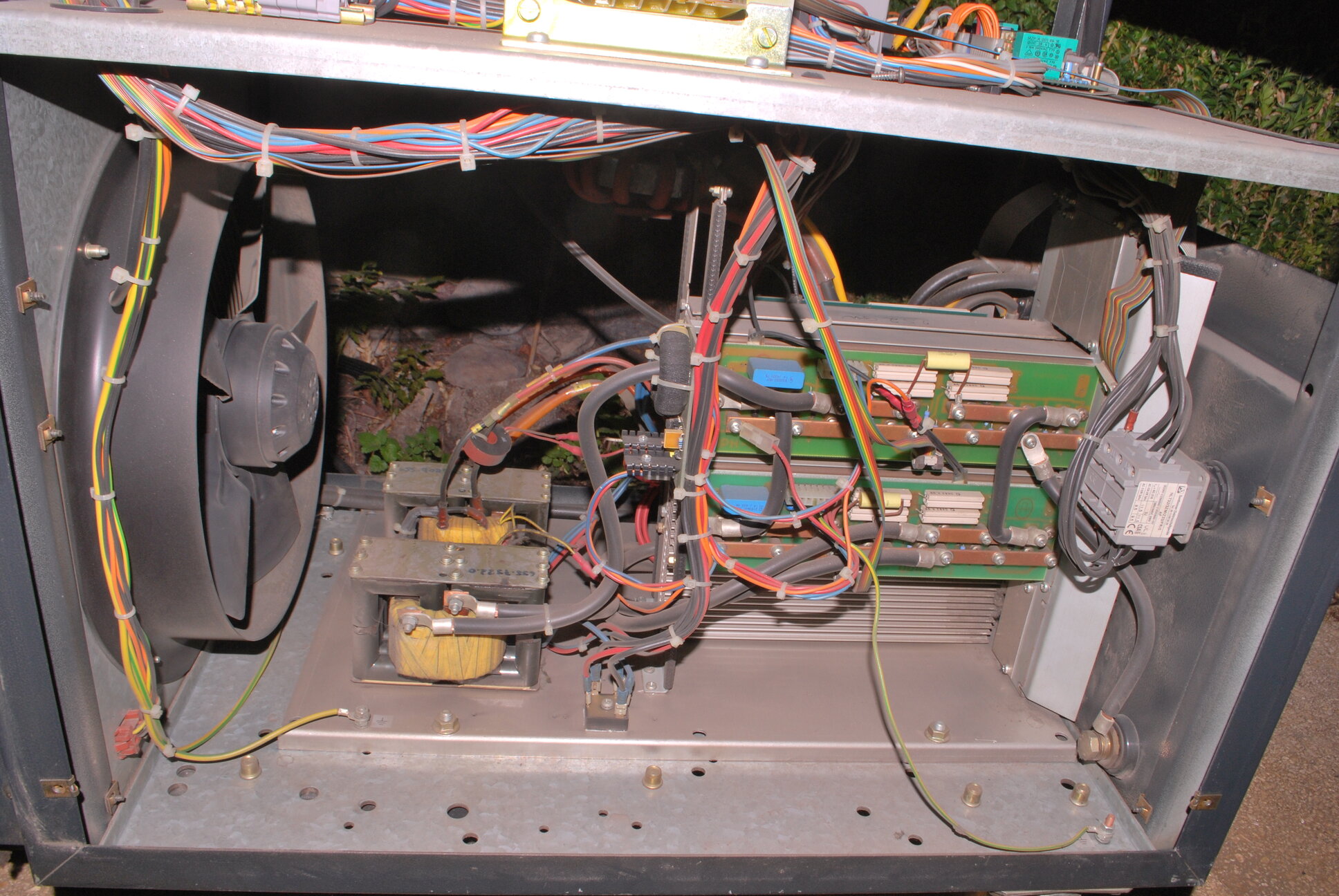

Aktueller Status der Bastelei an meinen diversen, als kaputt gekauften
WIGs:
2x Lorch IT 252GW, mit ACI10 und ACI30, jeweils repariert, ACI10 wurde
repariert und wird irgendwann noch auf eine kaputte ACI30
Steuerung/Bedienpanel von ebay umgebaut, die aber noch repariert werden
muss.
Waren die bis jetzt am reparaturfreundlichsten Geräte. Die als PLD
verwendete EPROMs muss ich eines Tages noch auslesen und hochladen. Hat
leider auch einen GAL16V8 drin, der vieleicht noch hart zu knacken ist.
1x Oerlikon Oerlikon ADW 254C, repariert, aber noch nicht 100% getestet
(wegen Regenwetter). Logikgleichungen für beiden PALs fast fertig.
1x Ltec 250i AC/DC, Problem mit spinndendem Gasventil, Problem ist zu
99% auf dem Bedienpanel, wo es 2x PAL20L8 draufhat, hoffentlich keine
kaputten PALs. Falls einer so ein Ding hat und ich mir das Panel mal
ausleihen könnte, zum PALs auslesen, wäre super.

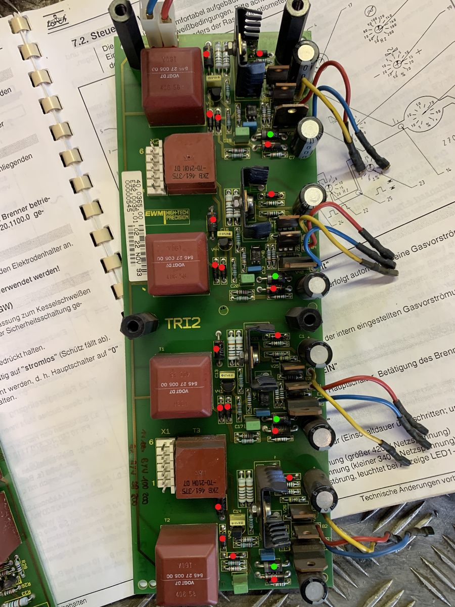

1x EWM TIG 250 AC/DC mit TRSQW2, noch nicht getestet, als
Vergleichsobjekt fürs Merkle.

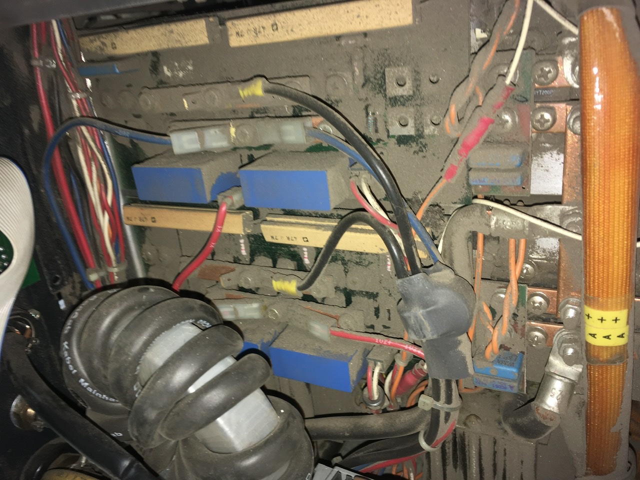

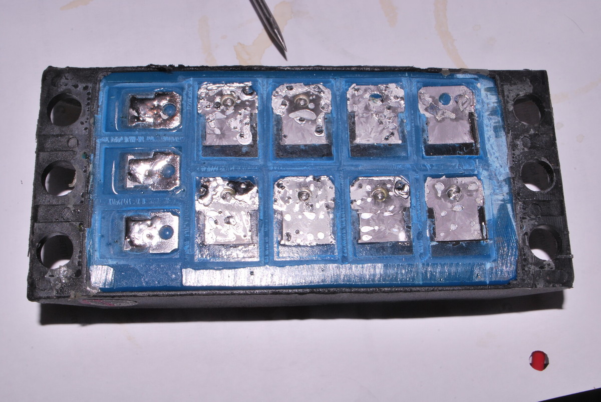

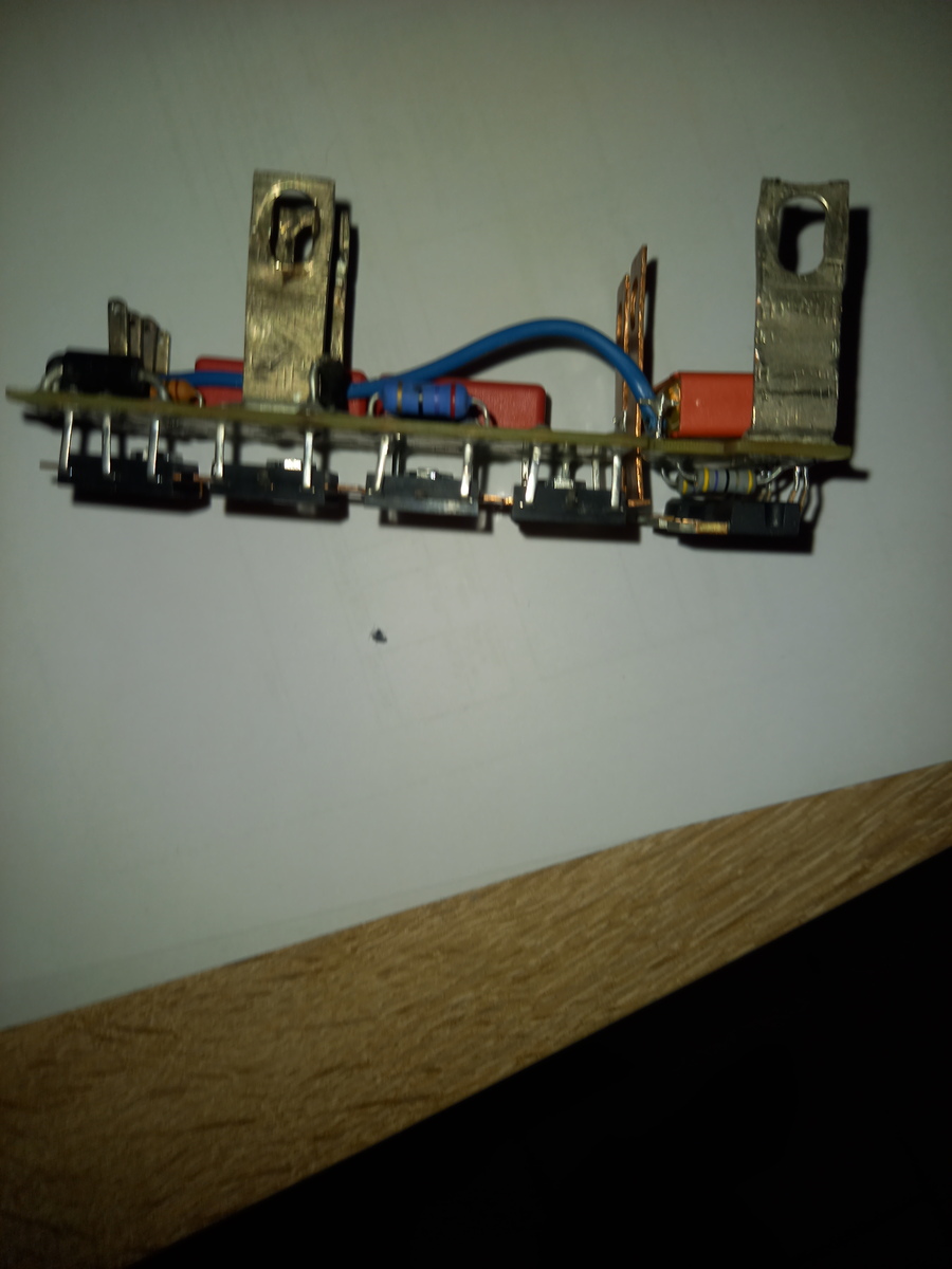

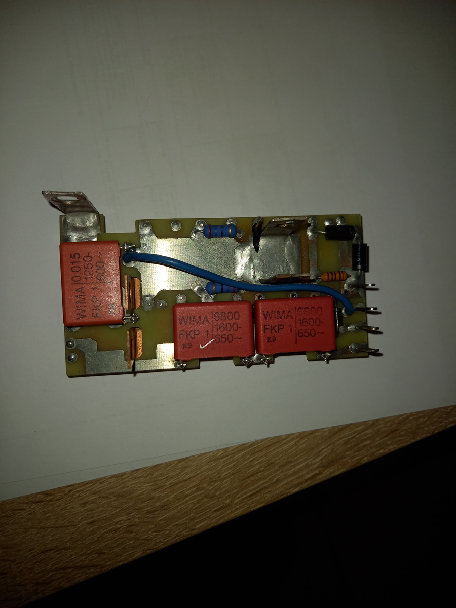

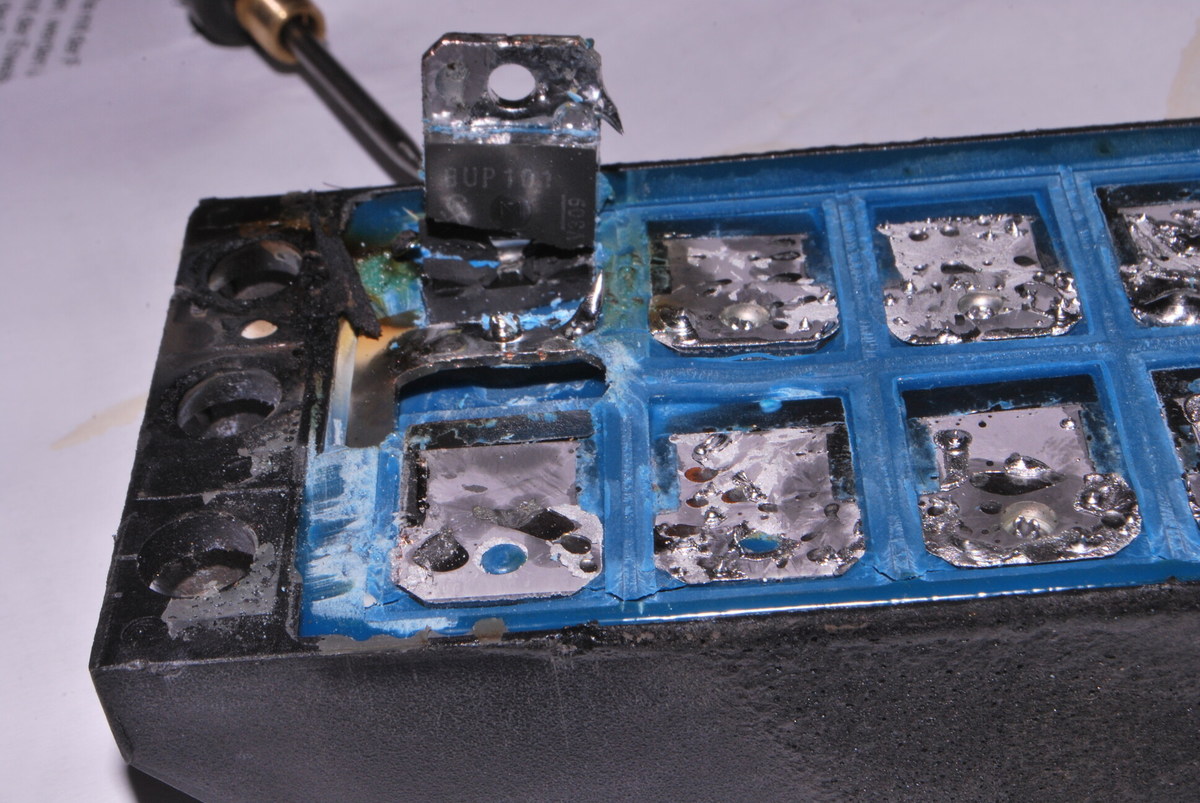

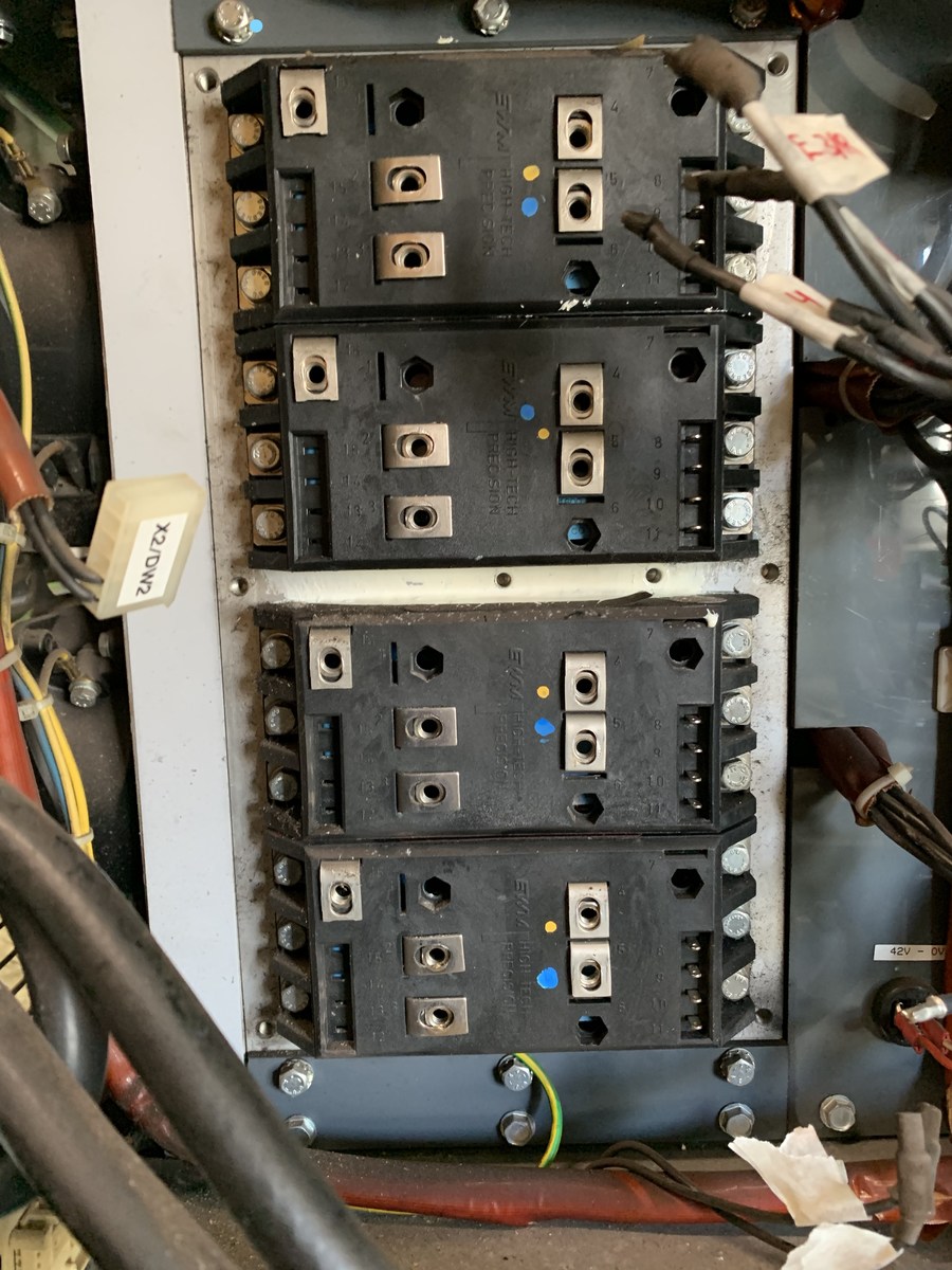

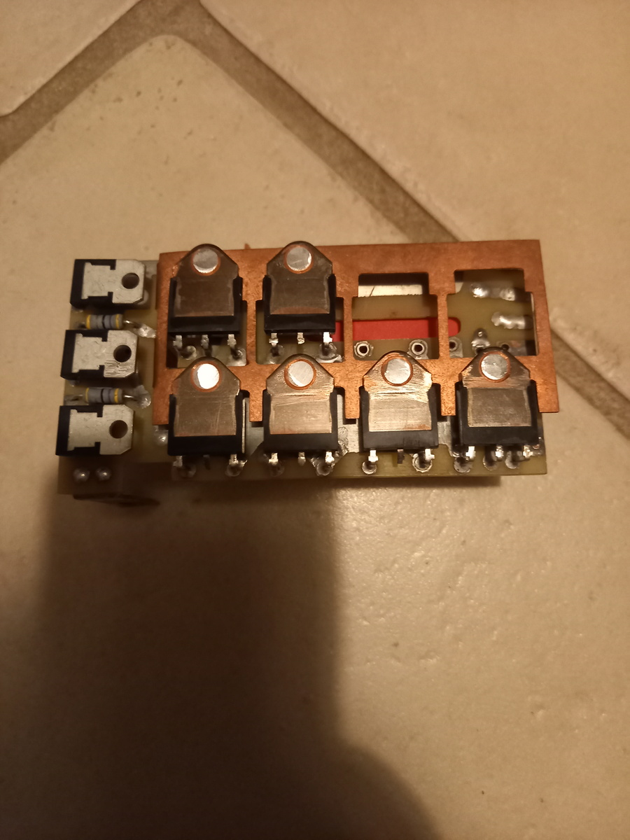

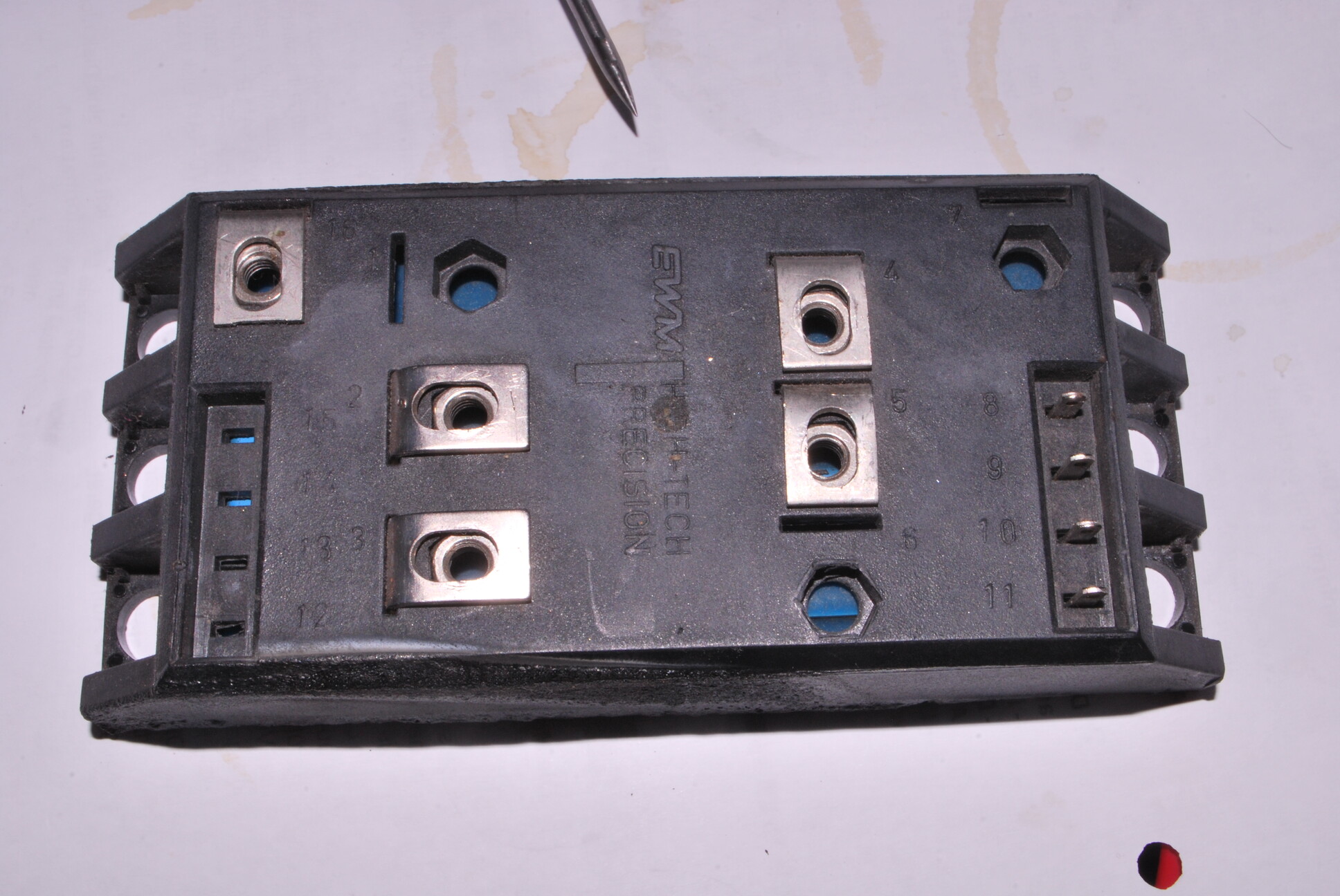

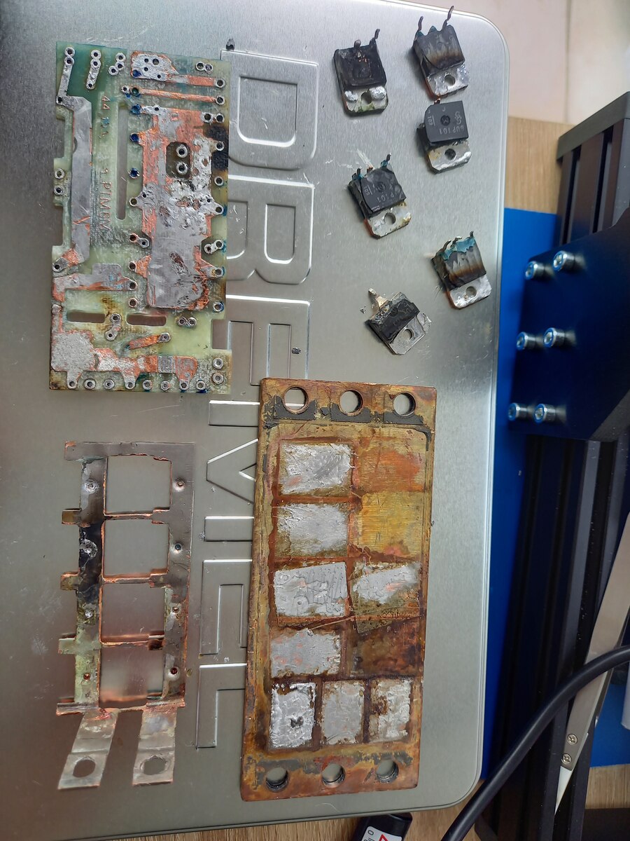

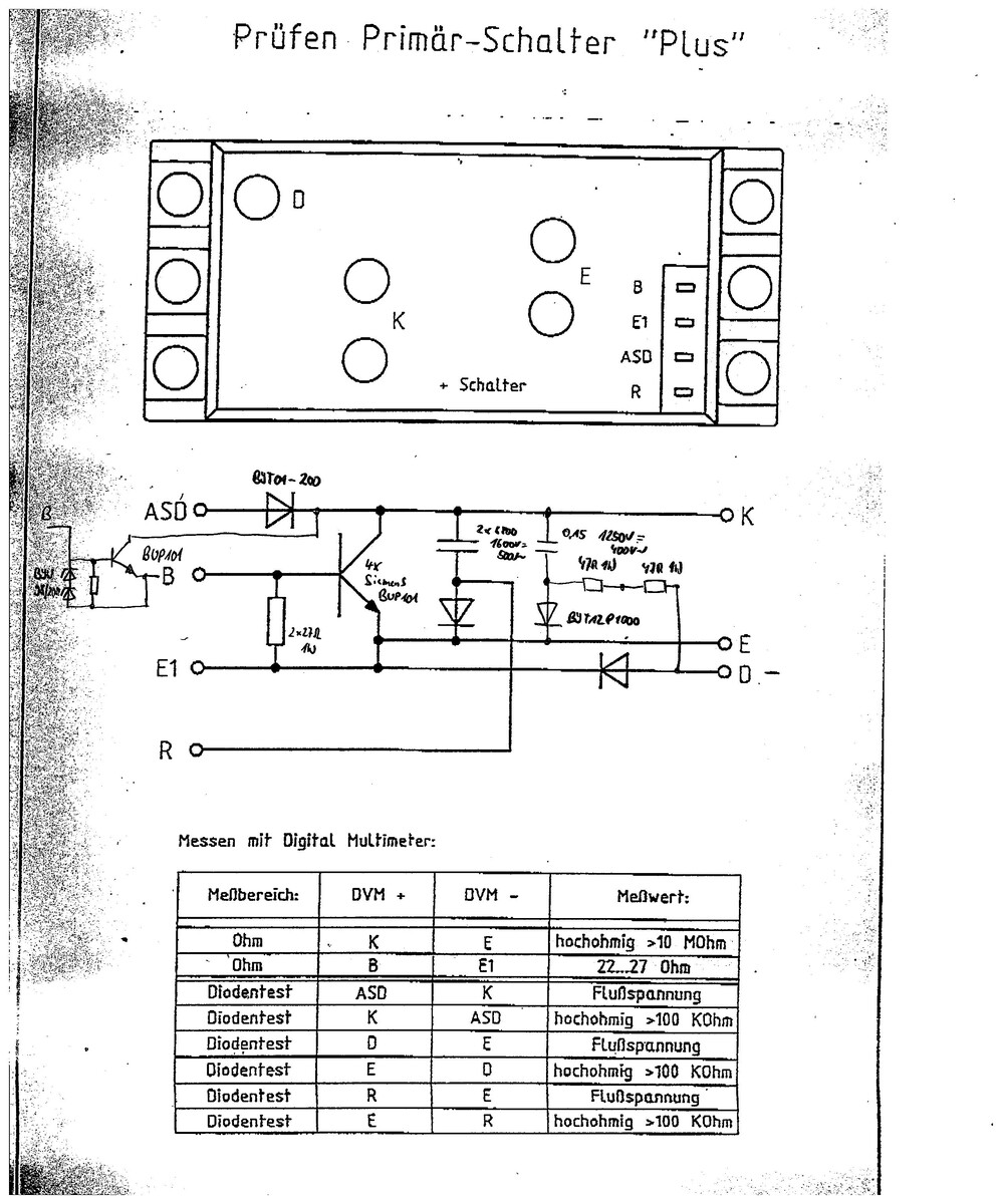

1x Merkle Insquare 250W mit eventuell defekter TRSQW2 und abgerauchte
Primär-Schalttransistoren. Ziemliches Wrack. Schalttransistor-Module
haben 8 normale Transistoren drin, die aber in Epoxy eingegossen sind.
Beide mittlerweile zerlegt, das 1. schichtweise auf der Maho abgefräst.
Dabei herausgefunden, dass 8+3 normale Transistoren verbaut hat und das
es eine Platine drin hat.

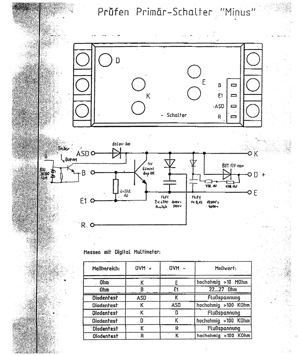

Das 2. dann mit dem Gasbrenner heissgemacht und von hinten mit dem
Messer geknackt, danach herausgefunden, dass es sich bei den
Transistoren um BUP 101 handelt. Werde das Ding jetzt von unten her
schichtweise thermomechanisch zerlegen, sodass ich hoffentlich eine
intakte Platine mit Verdrahtung/Schaltplan bekomme.
Angefangene Schaltpläne für TRSQW, TRI-1 sowie für die Lorch ACI10 hats
auch noch im Anhang. Dürfen gerne ergänzt werden.

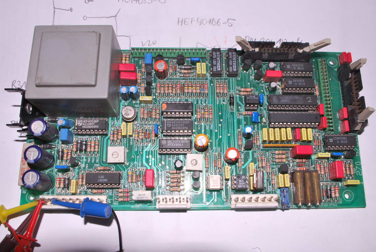

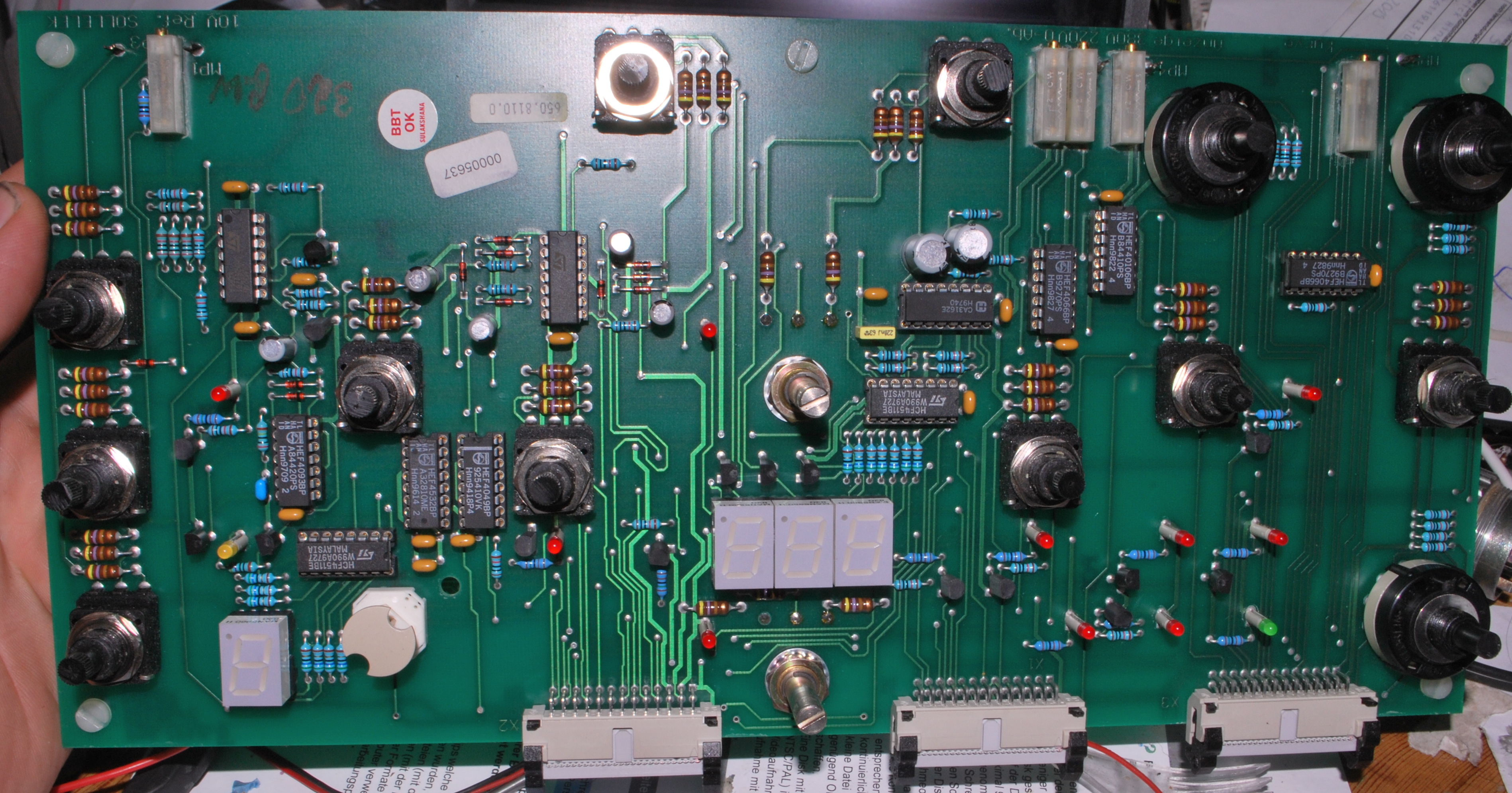

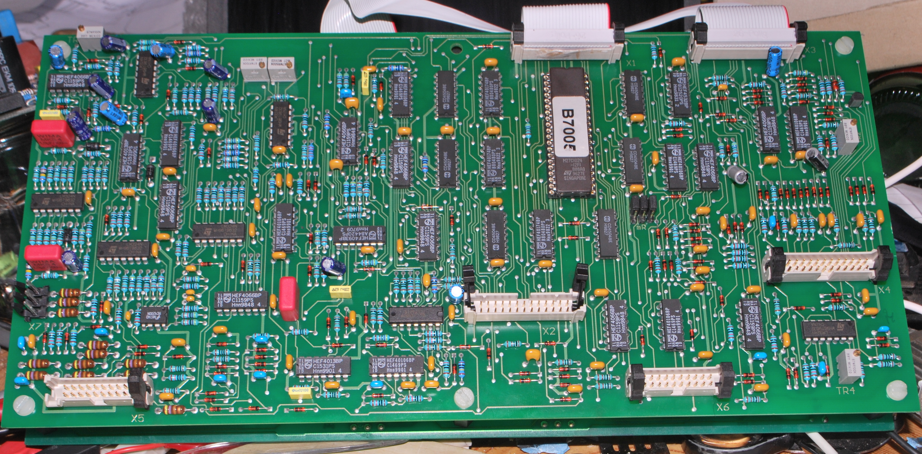

Update vom WIG-Gebastel:
Kaputte Lorch ACI-30 Steuerung von ebay repariert (ein paar HEF40106
sowie 1x LM324 waren kaputt) und damit dann 2. Lorch 252GW von ACI-10
auf ACI-30 umgebaut.
Fehler war nicht reagierendes Gasventil, d.h. Gas immer an.
Zur Fehlersuche (da kein Schaltplan vorhanden) hab ich die Spannungen
von allen IC-Pins der guten Steuerung gemessen und anschliessend mit der
kaputten Steuerung verglichen. Steuerung im 2T WIG, ohne Puls, ohne
HF-Zündung und alle Potis gegen die Uhr nach links gedreht.
Falls die ACI-30 von einem GW320, GW420 oder ISITIG stammt, muss man an
ein paar Potis auf der Vorderseite die Ampere neu einstellen. Sind 5
Potis: 10V Ref (mit Keithley auf 10V eingestellt), 0-Abgleich vom Strom,
Elektrode Strom, WIG-Strom AC-Rechteck/DC und "Kurve" ist Stromkorrektur
für AC-Sinus. Elektrode und AC-Sinus sind ca 200A, AC-Rechteck/DC sind
250A, entsprechend der anderen Steuerung (hab keine Möglichkeit den
Strom vernünftig zu messen)
Was die Potis TR2,3,4,5,6 auf der Rückseite machen, hab ich leider keine
Ahnung, würde mich aber noch interessieren. Die beiden EPROMs hab ich
auch ausgelesen, werden als PLD/Lookup-Table genutzt und sind

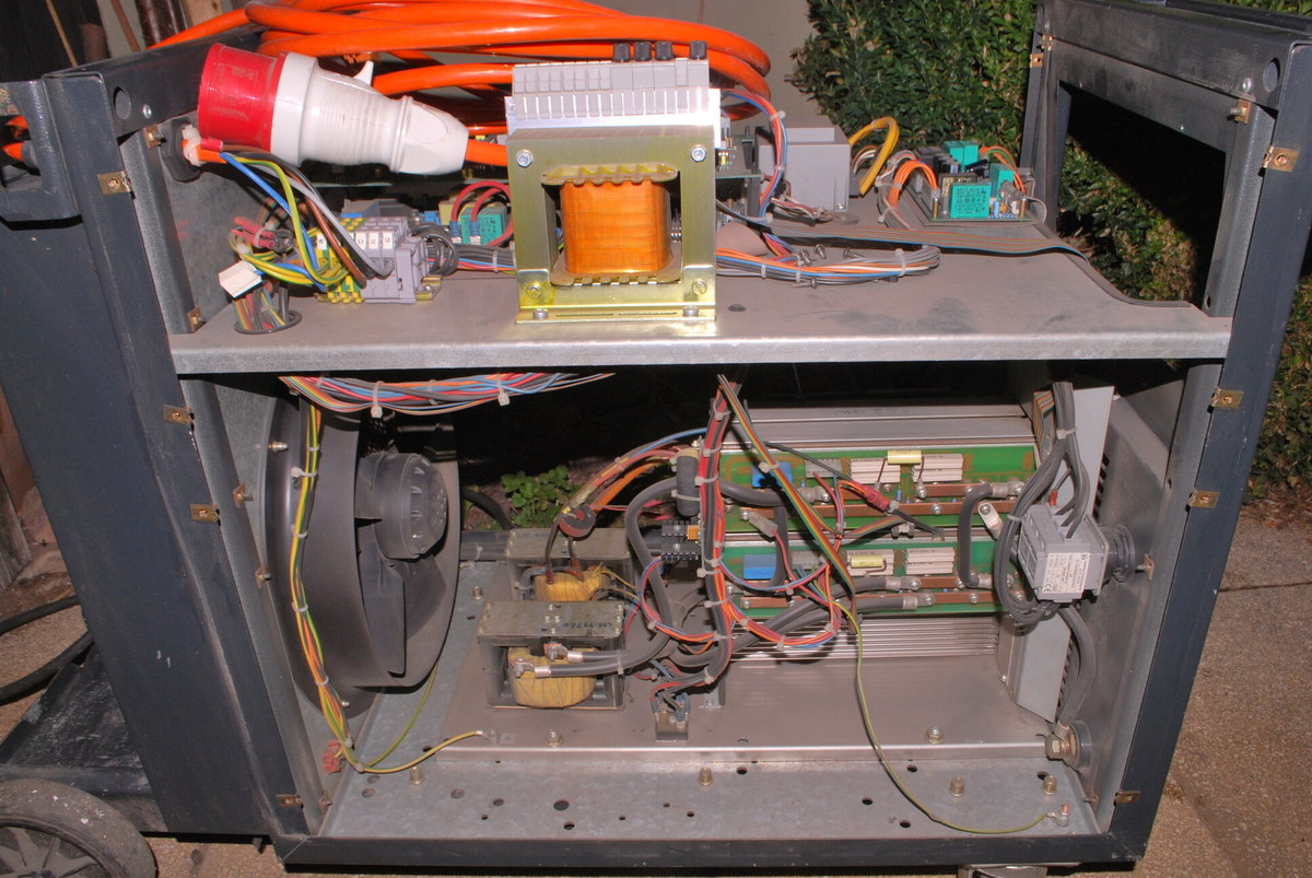

mehrheitlich leer. Und noch ein paar Bilder der Innereien, von wo ich
das Teil ausgepustet hab, eigentlich nicht viel drin.

Und das Update zum EWM-Gammelschrott (der vertickt wird, sobald wieder
heile):
Die beiden PALs vom TRSQW sind geknackt, die Logikgleichungen/jedecs für
GAL16V8-Ersatz im Anhang. Wurden mit HP-16500C Logikanalyzer geprüft und
verglichen, sind zu 99% korrekt.
Das Oerlikon schweisst wieder, aber ziemlich beschissen. Irgendwas
stimmt bei dem noch nicht. Problem wahrscheinlich irgendwo auf dem SPW-1
Board oder dem Inverter-Versorgungs-Board. Die beiden dicken MOSFETs auf
dem SPW-1, die anscheinend noch gerne heftig abbrennen, sind übrigens
BUZ308.
Beim L-Tec scheint der Fehler mit dem Gasventil auch wieder auf kaputte
PALs hinzudeuten ;-/
Ansonsten gehen bei den Dingern sehr gerne die BYW98-200 Dioden für die
Primär-Schalttransistor-Versorgung kaputt.

Und noch ein PDF mit den TRSQW TRSQW2 Fehlercodes/LEDs. TRSQW ist auch
in ESAB Aristotig 250 AC/DC verbaut, hab das pdf dort gefunden.

Hallo
Ich bin neu hier und habe das ESAB 250 DTM welches den Inverter Blog von
ewm drin hat, der Rest von l-Tec und Gehäuse und Bedienung von ESAB.
Fehler wird folgender angezeigt,
Prue
Prun
Also „Inverter Unit Tauschen“
Kann mir da jemand helfen?
von 🍅🍅 🍅. (tomate)
Unter dem SPW-1 ist das Board für die Spannungsversorgung/Basistreiber
für die Primär-Schalttransistoren. Da brennen noch oft mal die BYW98-200
Dioden durch.
Würde das als erstes prüfen, das gibt jeweils die PRUN-Störung.
Ansonsten gerne mal vorbeikommen, ich hab da alle Platinen da, zum
Platinen tauschen und Fehler eingrenzen ;-)
Ggf kann ich dir auch einen Satz guter Platinen schicken, gegen ein
bisschen Geld.

von Jan \. (Firma: None) (jan-os)
Bin ja noch ein paar Fotos schuldig.
Das Teil ist dermaßen vollgestopft....
Ich kann mir vorstellen das es hier und da ein paar Übergangswiderstände
gibt.
Jetzt erstmal Maske auf und durchpusten.
Das Esab manual kann auch hier angewendet werden.
Dem „kleinen“ fehlen dann die zusätzlichen primär und sekundär
Leistungsstufen.
So wie ich das sehe sind es aber immer identische Steuerplatinen.
Über die entsprechenden Jumper könnte eventuell die Maschine eingestellt
werden.
von mb700 (Gast)
wie hast du die vergammelten 16V/1000uF Elkos
auf der Ansteuerungsseite entdeckt?  War das optisch, also durch Beschau
zu sehen?
von 🍅🍅 🍅. (tomate)
> zu sehen?
Erfahrung und LCR Meter. Mir ist bekannt, dass diese gelben Elkos öfters
gammlig werden, wenn alt. Daher einen ausgelötet und mit dem LCR-Meter
gemessen. Hatten so irgendwas mit 3-5x vom ESR eines neuen 1000uF Elkos.
Kapazität war nur leicht weniger als 1000uF, ESR wird meistens als
erstes schlechter.
So.
Kurze Rückmeldung ohne das Thema kapern zu wollen.
Daumen hoch an die Leute von Lorch.
Es ist alles sehr übersichtlich, und mit dem passenden Manual
nachvollziehbar.
Bei mir war sehr viel defekt:
Anlaufrelais
Sicherungswiderstand
PWM Regler vom internen Netzteil
2 Potis
2x OP
Und noch 4 Transistoren der Überträger der Primärseite.
Und noch mehr.
Scheinbar Überspannung.
Danke nochmal an Tomate.
Jetzt läuft das Teil wieder.

Das LTec 250i AC/DC das Problem mit Schutzgasventil hatte, ist auch
repariert.
War wie vermutet der PAL20L10. Schätzungsweise hatte Schutzdiode an
Pin16 Kurzen gegen GND, daher Optokoppler zum Triac Schutzgasventil
immer an.
Zum Glück war der Rest vom PAL noch heile und es war nur die Schutzdiode
hinüber. Somit konnte man am halbtoten Pin noch die Reste vom Signal
messen, was aber wegen der durchgebrannten Schutzdiode nur noch zwischen
0 und ca 400mV waren.
Vorgang war dann entsprechend wie oben, mit Counter auf Steckbrett
durchprobiert (mit moderaten 100kHz) und das Signal am halbtoten Pin
mittels LM393 auf TTL Level hochverstärkt. Dann mit GTKWave angeschaut,
mit GHDL nachsimuliert und am Schluss den geclonten Chip Pin für Pin mit
Originalteil verglichen, mit Tek 7A13 Differenzialverstärker, Linie wenn
gleich, 5V Digitalsignal wenn verschieden.
PAL20L10 hat glücklicherweise nur 4x OR-Stages für jeden Pin, machte die
Sache einfacher. Wurde durch GAL22V10 ersetzt, der hat viele OR-Stages
pro Pin, d.h. man musste die Logikgleichungen nicht wirklich optimieren.
LTEC-250-PAL20L10.txt sollte sich mit WinCUPL problemlos in ein Jedec
für einen entsprechenden GAL verwandeln lassen.
Platine mit neuem Chip hab ich gerade getestet, Gasventil und der Rest
von der Kiste funktioniert wieder wie sie soll :-). Diverse Potis muss
ich aber nochmal neu einstellen.
Jedec vom PAL20L8 nebendran ist auch noch im Anhang, hab ich neulich mal
von jemandem bekommen, der auch so ein Teil hatte, aber nur PAL20L8 und
keine PAL20L10 lesen konnte, anscheinend noch selten der PAL20L10.

Ich habe zuhause ein Defektes Lorch IT 250 GW welches anläuft aber sich
kein Lichtbogen erzeugen lässt. Es wird auf der TR-SQW Platine der
Fehler PRUN PRUE und STOER angezeigt.

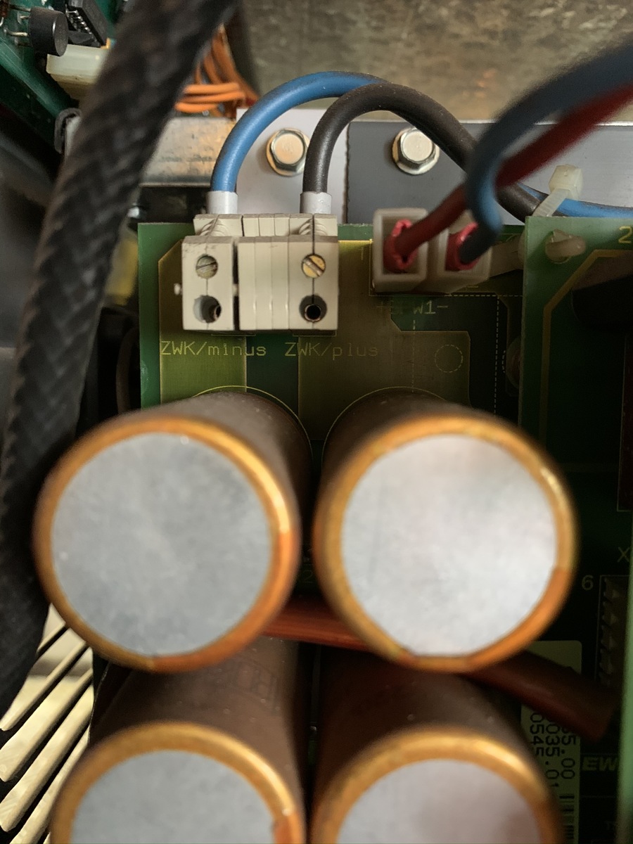

Wenn ich an der SW1 Platine mal messe habe ich an der Klemme X1 und auch
an der Klemme X2 im eingeschalteten zustand 0V. Dann habe ich mal weiter
zurück gemessen und an der 2DW250 Platine gemessen aber da lag an
ZWK/minus zu ZWK/PLUS auch 0V an. Diese Kabel kommen direkt aus dem
inneren der Schweißanlage, ich denke mal direkt vom Gleichrichter?
Nun wäre meine Frage, kommt davor (vor den ZWK anschlüssen) noch etwas
an Schaltelektronik oder kommt das direkt vom Gleichrichter? Ist der
dann ggf. defekt??
Habt ihr eine Idee was ich als nächstes mal testen sollte?
Würde mich über hilfe sehr freuen!
Danke und Gruß
Jan H.
von 🍅🍅 🍅. (tomate)
Hab meine beiden TRSQWs bereits vertickt, kann daher nix mehr messen.
Interessant, dass das 250GW Lorch auch den EWM-Kram drin hat.
Zur Fehlersuche, nimm mal SPW-1 Platine runter, 4 Plastikmuttern, und
miss die BYW98-200 Dioden auf dem 2DW250 Board durch, ob die alle den
0.4-0.7V PN Übergangsabfall haben oder ob die durchlegiert sind. Bei
meinen beiden waren da jeweils immer Dioden kaputt, Dioden ersetzt und
die Dinger taten jeweils wieder.
Ev. sitzt vor dem ZWK Zwischenkreis noch ein Tyristor, der erst
freigeschaltet wird, wenn die Steuerung die Freigabe erteilt. Ist
zumindest beim TR-SQW2 so.
Update: Beim TRSQW ists glaub ein Relais, gemäs dem Schaltplan vom ESAB
TRSQW.

von Jan H. (jan_h734)
So ich habe heute mal ein bisschen gemessen.
Auf der TRI2 Platine waren alle BYW98-200 und BYW100-200 Dioden
kaputt(Rot makiert auf dem Bild). Da sitzen jetzt jeweils noch 4
Schottky(grün makiert) Dioden drauf da bin ich mir aber nicht sicher was
ich da für Messwerte rauskriegen sollte.. Ich messe in Sperrichtung "OL"
und in Durchlassrichtung so knapp 0,16V.
Auf der 2DW250 Platine waren ebenfalls 2x BYW100-200 Dioden kaputt.
Bei der SPW-1 Platine das selbe spiel, hier waren auch 2 x BYW100-200
Dioden defekt.
Ich werde morgen mal versuchen alle defekten Dioden zu tauschen und dann
das gerät mal testen.
Nun noch eine letzte Frage zu meinem Bild "Gleichrichtermodule".. Was
genau sind das für Module?? Welche funktion haben diese? Kann da jemand
weiter helfen?
Gruß Jan H.
von 🍅🍅 🍅. (tomate)
Das scheint eine lustige Mischung aus TR-SQW und TR-SQW2 Teilen zu sein.
Die "Gleichrichtermodule" sind die Primärschalttransistoren, glaub die
gleichen wie die, welche es bei meinem Merkle durchgebraten hat (siehe
Bilder oben). Vermutlich thermisch durchgegangen, da kein
emitterseitiger Widerstand vorhanden, welches das Wegschmelzen durch
Reduktion des Basisstroms verhindern würde.
Schau mal im pdf auf S13..., da ist nochmals beschrieben, was das für
Dingers sind.
So ich habe nun alle defekten Dioden (14x BYW 100 200 und 8x BYW 98 200)
getausch, ebenfalls habe ich die die 16V 1000uF Elko vorsichtshalber
getauscht gegen 50V Elko's.

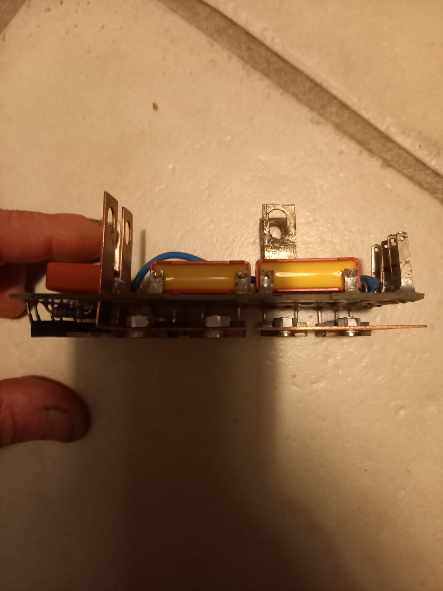

Trozdem will der Inverter immer noch nicht richtig schweißen, daher habe
ich mal die Primärseite hinter der SPW-1 Platine geöffnet und da ist mir
direkt ein Bauteil aufgefallen was mir nicht bekannt ist welches aber
wohl durchgebrannt ist. Das Teil hat einen Keramik kern,ist mit draht
ummantelt und hat zwei Anschlüsse. Ist das vielleicht einfach ein
Leistungswiderstand? Oder was könnte das sein?
Des weiteren kommt an der 2DW250 Platine keine Spannung an vom ZWK. Es
wird direkt auf der abgebildeten Platine eingespeist mit 400V Drehstrom,
dann wird vermutlich gleichgerichtet und dann geht es über eine Spule
direkt zu der 2DW250 Platine. Die Spule habe ich auf durchgang geprüft,
da war alles ok und äußerlich sieht die auch noch gut aus. Woran könnte
ich noch tüftel?
Gruß Jan

von 🍅🍅 🍅. (tomate)
Hallo Ingo
Im Bild oben ist R40 auf dem SPW1: rot, rot, schwarz, silber, braun:
2.2Ohm, 1%.
Nehme schon an, das 2.2Ohm da richtig sind.
Wo geht der Widerstand den hin, ev. zum BUZ308 daneben auf SPW1? Wäre
dann der Schalt-MOSFET für den Inverter, der die Stromversorung für die
Basistreiber vom Hauptinverter macht, Basistreiber sind galvanisch
isoliert und hängen auf +/- vom (gleichgerichtetem) Drehstrom-DC-Bus,
also 0V und ca. 600V oder +/-300V, je wie man misst.
Wenn der BUZ308 futsch wäre, dann ist klar, wieso das Ding nicht
funktioniert, da der Inverter kein Basisstrom zum schalten hat. Das
wären die 280V 55kHz AC am Stecker X2 oben links.
Wäre auf alle Fälle vorsichtig damit nicht die Haupt-Schalttransistoren
kaputtgehen, die sind unersetzlich, bzw gibt grössere/teurere
Bastelaktion, die durch normale Transistoren zu ersetzen (eher
wirtschaftlicher Totalschaden).

Hallo tomate, vielen Dank für die Tipps.
Ich habe jetzt mal die beiden BUZ308 auf der SPW-1 geprüft:
Ist natürlich einer kaputt. Den habe ich dann gleich bei
hinkel-Elektronik bestellt (conrad hat die Dinger ja leider nicht...).
Außerdem habe ich noch einen verbrannten Widerstand, R15 auf der SPW-1
enddeckt. Leider kann ich die Farben wieder nicht erkennen, da er radial
in der Mitte verbrannt ist.
Auf dem Foto von der SPW-1 kann ich aber auch mit Vergrößerung die
Farben der Ringe nicht erkennen.
Aber trotzdem hat der Widerstand noch einen meßbaren Wert: 27 kOhm.
Wenn Du noch eine SPW-1 hast, kannst Du bitte mal nachsehen, ob das sein
kann: rot, violett(blau), orange?
Meinst Du mit "vorsichtig, damit nicht die Haupt-Schalttransistoren
kaputtgehen" die beiden N1 und N2 mit den großen Kühlkörpern auf der
TR-SQW-Platine?
Mehr als defekte Teile tauschen kann ich ja erst mal nicht und auf der
TR-SQW bin ich ja noch nicht gewesen.
Oder kann es da Rückwirkungen geben?
Gruß, Ingo
Beitrag #6335527 wurde vom Autor gelöscht.
von 🍅🍅 🍅. (tomate)
Hab noch ein Bild von der SPW1 gefunden, wo man R15 erkennt. Ist soweit
ich das sehe 1kOhm, 1% ( braun, schwarz, schwarz, braun, braun)
https://www.digikey.com/en/resources/conversion-calculators/conversion-calculator-resistor-color-code-5-band
27kOhm ist glaub ziemlich daneben.
Was ich mit den Haupt-Schalttransistoren kaputtgehen meine: Schauen das
möglichst alle Fehler wie tote Kondensatoren/Dioden/Transistoren... auf
der DW1 Platine beseitigt sind, sodass die Schalttranistoren auch sicher
ausschalten. Falls da ein High/Lowside Paar wegen wegen z.B
durchgebranntem Treibertansistor permanent an bleibt, dann fetzts die
Sicherung und der vergossene Klotz mit den Schalttranistoren drin (unter
der DW1 Platine) ist danach sehr wahrscheinlich permanent
leitend/durchlegiert und das Ding wirtschaftlicher Totalschaden.

von Ingo (Gast)
Hallo tomate,
nachdem ich nun auf der DW1/2 und der SPW1 Platine noch die meisten
Dioden, MosFets und BJTs (einer der BUZ308 war tatsächlich defekt, die
anderen habe ich vorbeugend getauscht) sowie die beiden Widerstände R15
und R40 und den großen C5 auf der SPW1 gewechselt habe, würde ich gerne
mal die von Dir erwähnten (hier 4 Stück) Schalttransistoren (vermutlich
die IGBTs) unterhalb der DW1/2-Platine mit einem Komponenten- oder
Diodentester prüfen.
Es kommen/gehen jeweils 6 Leitungen, 2 "dicke" und 4 dünnere von der
DW1/2 zu jedem einzelnen der 4 Schalttransistoren der vergossenen Blöcke
(siehe Foto).
Leider haben die Anschlüsse aber keine technischen Bezeichnungen auf dem
EWM-Kunststoff-Gehäuse, sondern nur Zahlen an den Klemmen.
Ohne Schaltplan ist das nicht sehr aufschlußreich.
Die "dicken" Anschlusse sind sicher Kollektor und Emitter.
Aber welche der 4 anderen kann man als Gate anschließen und damit den
IGBT mit einem Komponententester prüfen?
von 🍅🍅 🍅. (tomate)
S.13-14 im Dokument da hats so etwa das Schaltplan-Equivalent, was in
den Dingern drin ist, zusammen mit was man zu messen hat, sofern es die
Version mit BJTs ist, irgendwann haben die auf IGBT umgestellt, daber da
ist die Treiberplatine auch anderst:
https://www.mikrocontroller.net/attachment/458430/EWM-TRSQW2-de.pdf
Die Anschlüsse sind wahrscheinlich am gleichen Ort, halt ohne
Bezeichnung.

von Jan H (Gast)
Ich bins nochmal mit dem alten Lorch 250GW. Habe mittlerweile 3/4 der
großen Transistorpakete getauscht und auf der SPW-1 Platine sämtliche
Dioden und Transistoren ausgelötet, durchgemessen und dementsprechend
getauscht. Die beiden fehler PRUN und PRUE sind nun auch schon mal weg
jedoch ist das Gerät immer noch ohne Funktion.
Nun wäre meine Frage wenn ich im Zwischenkreis gute 580VDC habe, welche
auch die SPW-1 speisen, ich aber keine 280VAC aus der SPW-1 heraus
bekommen was könnte da noch stören? Mein altes Voltkraft sagt da würden
780VAC anliegen und mein anderes neueres spinnt total wenn ich die Pole
richtig zum messen ansetze (+ auf Volt und - auf COM). Drehe ich
allerdings die Pole um spinnt es nicht mehr und misst ca 120-130VAC.
Was könnte ich noch tauschen, umlöten oder oder oder? Hat jemand
vielleicht noch eine SPW-1 zuhause die er mir für Mess- / Testzwecke mal
borgen könnte(selbstverständlich gibt es Pfand o.Ä.)
Bin für jeden Tipp dankbar!!
Gruß Jan H
von Ralph (Gast)
Hallo in die Runde,
ich habe ein Ess E1-3300 mit dem Problem,
dass auf der EWM Platine mit der Nr. 44.1517.01T die zwei Sicherungen
geflogen sind. Hat hier jemand Ahnung was der Grund hierfür sein kann?
Vielen Dank und beste Grüße
Ralph.
von Ralph (Gast)
Ich habe eben nochmal geschaut. Die betroffene Platine mit den defekten
Sicherungen nennt sich lt. Ersatzteilliste "SPW-2"
Falls sich jemand mit diesem Fehler auskennt wäre ich sehr dankbar für
ein Feedback.
von Thomas (Gast)
ich habe ein defektes Messer Vertig 250 AC/DC.
Die TR-SQW Platine zeigt STOER, PRUE und PRUN.
Laut Service-Manual ist in diesem Fall der komplette Inverterbausatz zu
tauschen! (Wo soll ich den denn heutzutage herbekommen...)
Ich habe mal die SPW-1 Platine ausgebaut (geht ja relativ leicht) und
konnte soweit keinen Fehler finden (zumindest nichts was leicht zu
finden wäre).

Zu meiner Situation:
Ich bin Besitzer eines defekten Merkle TIG Insquare 250W (TRSQW1, SPW1,
TRI2, 2DW250).
Ich werde in Kürze auch zu diesem Gerät alles was ich herausfinden
konnte hier publik machen. Vorher jedoch zu meinem Problem: Das Gerät
startet wie es soll, schweißt nicht und es wird PRUN und PRUE als Fehler
ausgespuckt.
Ich habe jetzt die Platinen ausgebaut und sämtliche ELKOS und Dioden
entlötet und vermessen. Dabei ist mir kein total defektes Bauteil
untergekommen, jedoch einige Aspekte, bei denen ich gerne einmal um
Meinung fragen würde:
- Die Dioden sind mit einem herkömmlichen Diodentester alle als i.O.
geprüft. Misst man jedoch den Widerstand mit einem Ohm-Meter, so ergeben
sich teils stark untereinander abweichende und zu Neuteilen stark
abweichende Ergebnisse. Beispielsweise kann man die BYW 100 200 Dioden
auf der TIR betrachten. Der Spannungsabfall beträgt bei den originalen
durchweg 0,465 .. 0,470 V, bei den neuen 0,49 .. 4,95 V. Das erachte ich
mal als erträgliche Alterungserscheinung. Misst man jedoch den
Widerstand so erhält man für die originalen Dioden in Durchlassrichtung
155 .. 175 kOhm in Sperrichtung 2,5 .. 8 MOhm. Die neuen haben in
Durchlassrichtung ca. 3 MOhm und in Sperrichtung über 10MOhm. Bei allen
anderen Dioden ist dieses mit unterschiedlichen Werten ebenfalls
feststellbar. Frage nun: Ist das "normal" oder ist das ein eindeutiges
Wechselkriterium?
- Auf der TIR sind vier Dioden (1N5822, Dioden V21 bis V24), die laut
Datenblatt eine 40V Angabe haben. Ist das Korrekt so?
- Die großen Kondensatoren auf der 2DW250 Platine wurden mir beim Kauf
als eigentliche Fehlerursache genannt. ESR Messung kommt in ein paar
Tagen (Messgerät ist bestellt). Ich habe nun die Kapazität gemessen,
alle haben ca. 210µF, einer jedoch 200µF, einer 237µF. Ist das so auch
im Rahmen?
Falls die Fragen zu laienhaft sind, bitte einfach ignorieren. Ich bin
noch recht neu dabei und versuche gerade irgendwie einen Dreh an das
Gerät zu bekommen.
Vielen Dank für jegliche Hilfe!

- Kondensatoren C1 - C8 auf der TRI. Vorher durchgemessen, schienen alle
in Ordnung zu sein, trotzdem ersetzt.
- Alle 100 200er Dioden, einige waren mir suspekt aufgrund der
Kennlinien.

- die 12 großen Kondensatoren habe ebenfalls alle durchgemessen,
Kapazität in Ordnung (200µF bis 237µF, wie oeben bereits beschrieben),
ESR liegt bei 0.08 bis 0.11 Ohm (gemessen mit ELV ESR-Tester).

Aktuell leuchten nach wie vor PRUN und PRUE gleichzeitig auf, auf der
unteren Bank alle Spannungsleuchten, sowie PLUS und MINUS
kontinuierlich.

Die Transistorschaltmodule sind messtechnisch in Ordnung. Mittlerweile
konnte ich den Fehler etwas eingrenzen, brauche aber nochmals kurz ein
paar Tipps.
Bei mir ist vor die INS2A die SV2 Platine geschaltet (bereitet 24V, 15V,
5V und -15V DC vor, sowie 8V AC). Dort waren etliche Fehler, nach dem
Überarbeiten startete das Gerät mehrere Male Problemlos ohne
Fehlermeldungen (leider habe ich da noch nicht geschweißt).
Anschließend habe ich das Kühlwasser nachgefüllt, anschließend war
wieder PRUN/PRUE vorhanden (es ist nichts in dem Gerät ausgelaufen oder
ähnliches).
Ich habe jetzt auf der SPW-1 gemessen, dass zwar ca. 580VDC auf X1
ankommen, X2 ist jedoch völlig tot (weder AC noch DC messbar).
Frage nun: Schaltet die SPW dort ein Signal rauf, oder sollte dieses von
der TRI kommen? Gibt es Messwerte für den Thyristor (mit
Temperaturwiderstand), der von X3 der SPW abgeht?
Ansonsten sind alle mir bekannten Steuerspannungen vorhanden.
Interessant ist: Vor dem "Überarbeiten" der SV2 ging die grüne
Betriebslampe sehr kurz an(sprang dann aber direkt auf "rot", jetzt geht
zuerst die rote kurz an, dann die Grüne für ca. 1s und anschließend
wieder die Rote zusammen mit den STOER-Leuchten auf der TRSQW.
von 🍅🍅 🍅. (tomate)
Oben an der SPW1, Stecker X2 müssen ca. 280VAC Wechselspannung mit ca
50kHz rauskommen.
Sonst haben die Trafos auf der Inverterplatine DW1/DW2 keine
Versorgungsspannung und entsprechend auf der anderen Seite keine
Spannung da, um die Transistormodule durchzuschalten.
Wahrscheinlich BUZ308 auf der SPW-1 kaputt.
Würde an deiner Stelle die SPW-1 ausbauen und dann z.B. mit Variac und
Gleichrichter (oder paar HP 3617A Netzgeräte in Serie schalten, Fluke
332D bzw. 5440B geht auch ;-) extern Gleichspannung auf X1 geben, dann
sollten an X2 mit Oszi und 10x Tastkopf die besagte Wechselspannung
messbar sein.
Im Anhang noch Servicemanual vom ESS Squarearc, da sind die
Fehlermeldungen relativ detailliert beschrieben

Ich habe den Fehler mittlerweile eindeutig auf die SPW-1 zurückführen
können. Passende 100x Messsonden sind auf dem Weg (Mein Oszi macht
leider nur +-20V).
Die SPW erzeugt eindeutig nicht die vorgegebene Frequenz. NAch Tausch
der beiden BUZ ist die obere Halbwelle an X2 wieder vorhanden, die
untere fehlt noch. Die Frequenz liegt bei ca. 35 Hz, somit noch weit vom
Soll entfernt (Aktuell ist der "Störfrequenz" vom Gleichrichter höher,
als die Steuerfrequenz der SPW). Mit der Messsonde finde ich da
hoffenlich den Fehler.

Ich habe den Fehler tatsächlich gefunden, die SPW hat die Gleichspannung
nicht richtig aufgearbeitet und den PRUN/PRUE Fehler gesetzt. Leider
habe ich auf der TRI eine Diode falsch eingebaut (Man kann sich über
sich selbst doch immer noch am meisten ärgern), woraufhin der 68 OHm
Widerstand parallel zum Thyristor, sowie einige Primärschaltmodule
geflogen sind.
Ich habe mal wieder ein Frage an die, die mehr Ahnung von der Thematik
haben:
Heute mal zu Thema Primärschaltmodule! Es gibt ja verschiedene
Grundtypen (INV30, INV40, INV50,...). Die schalten ja wahrscheinlich
verschieden viel Leistung durch, oder?
Die Frage ist, wie ist die Austauschbarkeit untereinander? Kann ich zum
Beispiel in einem AC/DC Gerät mit vier Modulen zwei INV30er auf DW1 und
zwei INV40er auf DW2 kombinieren? Oder von vier INV30 auf vier INV40er
oder INV50er gehen?
Hat da schonmal jemand Erfahrungen gemacht?
Anlass ist hier kein Versuch, den Schweißstrom zu erhöhen, sondern
zerstörte Primärschaltmodule (mindestens zwei, ich glaube aber, dass
alle etwas abbekommen haben). Ursache ist bekannt, leider ein selbst
eingebauter Fehler...
Ich habe vier INV30er verbaut. Aufgrund der schweren
Ersatzteilversorgung bekomme ich leider nur INV40er bzw. INV50er.
P.S.:
Weiß jemand, welche bzw. wieviele Module in den Merkle Insquare W300DC
verbaut sind?

von Philipp Ouamri (Gast)
Hoi
Ich würde mit dem kombinieren der Module vorsichtig sein.
Habe die Module aufgemacht und die platinen freigelegt.Die INV30  und
INV35 schalten gleich.Bei den INV40 und INV 50 hat es eine andere
ansteuerung der BUP 101und es sind auch 8 anstatt 6 verbaut.
Unbedingt auch auf die plus und minus variante beim Einbau achten.
Sollte jemand die primärschalter reparieren wollen kann ich gern fotos
und schaltplan schicken.
Ich hab alle verbauten originalteile dokumentiert und diese sind auch
noch mit bissi suchen erhältlich.
Hier mal ein paar Bilder von einem von mir nachgebauten INV35.

von Guenter (cmasa)
Habe gesehen das das Thema alte EWM Inverter noch recht oft nachgefragt
wird
im Anhang habe ich noch Bilder zum Überprüfen der Primär-Blöcke zu
neueren Invertern mit Trdc2 und Trsqw2 Steuerungen.
von Guenter (cmasa)
Prüfung der Netzteil- Steuerung SPW 2

V 27 sind durchgebrannt leider kann man nicht mehr erkennen was da
verbaut war und warum sind durchgebrannt ?

Hallo, ich habe ein Lorch IT250GW bei dem der Wechselstrompfad weder
einen Zündfunken noch ein Schweissstrom liefert. Auf der TR SQW Platine
leuchtet keine stör LED und auch die LEDs für die funktionen leuchten
wie sie sollen. Auf der SPW 1 Platine kommen 560 V Gleichspannung an und
gehen über x2 ca.218V Wechselspannung ab. Vielleicht kann mir ja einer
einen Tip geben was ich machen kann. Gruß Thomas
von 🍅🍅 🍅. (tomate)
Gleichstrom funktioniert?
Falls ja, hat ev. einer von den Schalttransistor-Klötzen auf der
Primärseite Kurzschluss, war beim Merkle Nr1 von mir dazumals auch so,
bis dann 2. Transistorklotz auch noch über den Jordan ist und Halbbrücke
satten Kurzschluss gemacht hat und es komplett dunkel war, in der Hütte.
von Thomas (ihc844xl)
Hallo tomate, danke für die Antwort. Ja der Gleichstrom funktioniert
auch die Pulsfunktion geht. Ich habe mir mal deinen Bericht zu den
Schalttransistoren angesehen,hört sich sehr kompliziert an. Meine Angst
besteht darin ein halb funktionsfähiges Gerät so weit zu zerlegen das
wenn es blöd läuft nichts mehr geht. Kann man den die Tansistoren noch
bekommen und wenn müssen die gegeneinander abgewogen sein. Gruß Thomas
