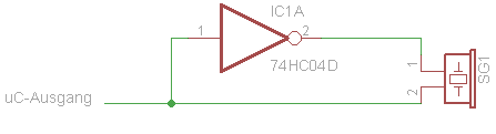

von Falk B. (falk)
@dr. no (Gast)
>Ich möchte in einer 3V µC-Schaltung einen Piezo-Buzzer als
>Warnsignalgeber verwenden. Ein Vorabtest hat nun ergeben, dass der
>Buzzer, den ich hier habe, bei 3V zu leise ist.
Wenn es ein rein passiver Piezo ist, der mit einem Rechtecksignal
angesteuert werden muss, dann nützt die Ladungspumpe nix, denn die
spuckt Gleichspannung aus. Du kannst den Piezo aber mit 2 Controllerpins
oder einem externen Inverter in Brückenkonfiguration speisen, dann hast
du die doppelte Spannung am Piezo.
Siehe Anhang.

von Jürgen W. (Firma: MED-EL GmbH) (wissenwasserj)
Sofern Du noch einen zweiten Pin frei hast, könntest Du das ganze als
Vollbrücke betreiben.

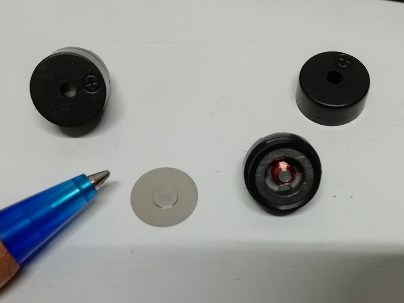

von Axel S. (a-za-z0-9)
Dem wäre evtl. noch hinzuzufügen, daß eine "nackte" Piezoscheibe [0]
sowieso nicht viel Schalldruck bringt, wegen des akustischen
Kurzschlusses [1]. Sie muß mindestens in ein Gehäuse eingebaut werden,
im Idealfall in einen Helmholtz-Resonator [2]. Man kann Piezos mit
Resonatorgehäuse [3] auch fertig kaufen. Damit spart man sich
mechanische Arbeit, ist aber natürlich auf die Frequenz angewiesen, die
der Hersteller gewählt hat.

von HildeK (Gast)
Joachim B. schrieb:
> von was schreibst du?
Er schrieb von einer Piezo-Scheibe, eingebaut in ein kleines Gehäuse!
> Es gibt fertige Buzzer / Piezo-Summer die nur DC benötigen, keine
> Frequenz.
Ja, die gibt es und es gibt auch welche ohne eigenen Schwinger drin.
Von denen hat man es hier, auch wenn du es noch nicht gemerkt haben
solltest.
> Erkläre bitte wie man die Frequenz einer DC Quelle ändert!
Gar nicht! Entweder man hat einen Summer mit eingebautem Schwinger, dann
DC - oder man hat eine Piezoscheibe, dann AC mit passender Frequenz.
Ist das so schwer?

von dr. no (Gast)
Sorry für die verspätete Reaktion!
Der Hinweis weiter oben dass es sich vermutlich nicht um einen Piezo
Summer handelt dürfte richtig gewesen sein. Der DC Widerstand beträgt ca
15 Ohm. Ich habe mal einen der Summer geöffnet (siehe Anhang), man
erkennt eine Spule, an der Metallmembran befindet sich augenscheinlich
ein Permanentmagent. Ich glaube das Ding ist aber trotzdem passiv, bei
DC Versorgung höre ich nur einen Einschaltknacken, dann fließt (entspr.
Innenwiderstand) ein relativ hoher Strom. Mit AC (Rechteck) kann ich
einen Ton entspr. Frequenz erzeugen.
Das Ganze war so ein billig-Kauf auf ebay, ging halt daneben. Ich würde
mich nun nochmal nach einem Summer umgucken, der wirklich ein Piezo ist.
Wenn der auch zu leise bei 3V ist (glaube ich nicht mal) würde ich auf
den Vorschlag von Falk zurückgreifen, der ist super.
Danke erstmal an alle Hinweisgeber! Wenn's noch Probleme gibt, melde ich
mich nochmal.
Das ist ein stinknormaler elektromagnetischer Buzzer. Wird (wurde?)
millionenfach auf PC-Mainboards verbaut.
Im Vergleich zu Piezos sind die eher lauter, brauchen aber auch mehr
Strom. Klassisch werden die mit einem 2N7002 oder BC846 angesteuert,
direkt an 5V oder 3.3V. Machen dann einen Höllenlärm und werden deswegen
manchmal mit Serienwiderstand von einigen 10R betrieben. Freilaufdiode
ist teilweise schon eingebaut, deswegen auch die Angabe einer Polung auf
dem Gehäuse. Datenblatt lesen oder im Zweifelsfall nachmessen.
Das Gehäuse ist bereits ein Resonator; die Resonanzfrequenz dürfte bei
entweder 2kHz oder 4kHz liegen. Bei dieser Frequenz ist das Ding dann am
lautesten.
von Teo D. (teoderix)
Ja man sollte Platz für einen VR einplanen. Nachträglich das Schallloch
zu zustopfen, bringt erstaunlich wenig. :)

von Stefan F. (Gast)
Axel S. hat es richtig beschrieben. Dein problem ist siche rnciht zu
wenig Spannung, sondern zu wenig Strom. Wenn du diesen Schallwandler
direkt an den Ausgang eine CMOS IC angeschlossen hast, kommen dort nur
noch wenige Millivolt an, da das IC nicht genug Strom liefern kann.
Diese Buzzer nehmen je nach Innenwiderstand 50 bis 300mA auf.
Ich schließe sie immer so an: https://i.stack.imgur.com/dktby.png
Das funktioniert auch mit 3,3V. Als Transistor verwende ich einen
BC337-40, weil ich den immer in größeren mengen vorrätig habe.

von HildeK (Gast)
Joachim B. schrieb:
> Was ich auch vermutet hatte, reine DC Steuerung, nix mit Frequenz!
Du bist unbelehrbar ... Ohne "Frequenz" knackt das nur einmal! Siehe
hier und auch noch viel weiter oben:
dr. no schrieb:
> Hab schon einen
> aufgetrieben (der an 3V tatsächlich noch etwas zu laut ist).
Gut, das wäre erledigt.
Noch als Hinweis: die meisten, die ich z.B. bei Reichelt sah, waren mit
eingebauten Oszillator, also mit DC-Versorgung. Da könntest du deine
Spannungsverdopplerschaltung durchaus sinnvoll einsetzen, um die an 3.3V
oder 5V die Lautstärke zu erhöhen.

von Joachim B. (jar)
ja geschrieben wurde viel, nur ist nicht alles Geschriebene die
Wahrheit.
https://www.mikrocontroller.net/attachment/367791/IMG_20180612_130335_.jpg
Seit wann haben Piezoscheiben in einem Gehäuse gewickelten Kupferdraht?
Merke, der erste gemachte Fehler ist stets eine falsche Annahme!
von HildeK (Gast)
Da oben wurde von einer Piezo-Scheibe ausgegangen, alle Posts (auch
deine!) bezogen sich darauf und erst viel später stellte sich meine
schon früh gemachte Aussage als richtig heraus, dass es kein Piezo ist.
Ich war der erste, der sagte:
HildeK schrieb:
> Dann ist es kein Piezo!
Beachte doch einfach die Reihenfolge der Beiträge und das schrittweise
klären, was vorliegt und bringe nicht alles durcheinander.
Stefanus F. schrieb:
> Wenn ich mit einem simplen Schalt-Transistor 3V 3kHz auf den Buzzer
> gebe, dann ist das eine pulsierende Gleichspannung. Oder man kann auch
> sagen: Es ist eine Wechselspannung 1,5Vss plus 1,5V
> Gleichspannungs-Offset.
> Ihr habt also beide Recht, finde ich.
Ich wollte extra keine Diskussion darüber - war vor einigen Wochen in
einem anderen Post fast unerträglich ... Deine Aussage sollte jedem klar
sein.
Teo D. schrieb:
> Nein, Buzzer haben keine Tauchspule, weil billiger und daher nicht
> wirklich für AC geeignet.
Mein erster Kopfhörer (Radiomann, so ca. 1965) hatte keine Tauchspule
und ging trotzdem prima mit AC! Klar, der Buzzer ist auf eine Resonanz
getrimmt, um mit wenig Energie bei wenigstens einer Frequenz laut zu
sein, der Lautsprecher sollte möglichst linear im Frequenzgang sein.
Trotzdem: soooo groß sind die Unterschiede im Aufbau dann auch wieder
nicht.
