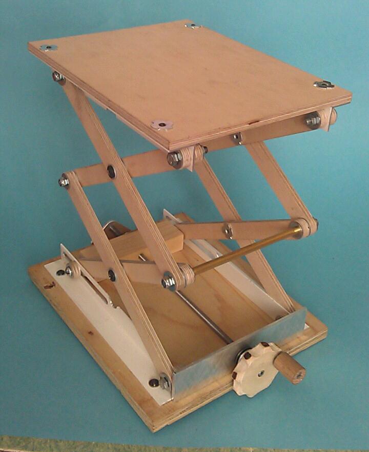

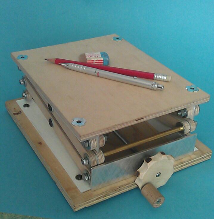

Der Bock macht von knapp unter 9cm bis knapp über 35cm Höhe. Die
Nutzfläche ist ca.A5, die Standfläche leicht Grösser. 4kg passen drauf,
ist aber empfindlich auf ungleichmässige Verteilung (neigt sich
seitlich).

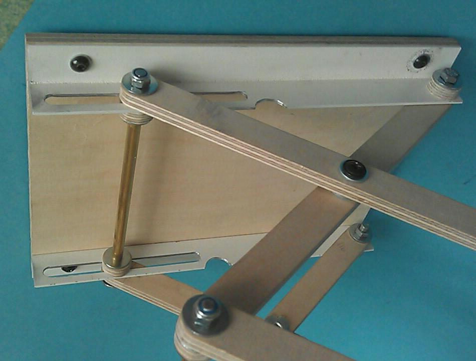

Die Gewindespindel ist M6 rostfrei.
Alle Drehpunkte mit Ms-Röhrchen gepolstert. Das Stützlager hat
mittlerweile eine Sinterbuchse bekommen weil das Gewinde den Aluwinkel
ausschabt.
Am Handrad ist nun auch eine Hutmutter dran um per Akkuschrauber mit
Stecknuss motorisch schneller durchzukurbeln.

von Winfried J. (Firma: Nisch-Aufzüge) (winne) Benutzerseite
Der Bock ist ein Scherenhubtisch,
Scherenhebebühnen an jeder 2. LKW Rampe und als Behindertenhebebühne
gibt es überall auch in stabil. (Gelenkspiel zu groß)
vielleicht ein Q&D Produkt (Projekt ist ja  jetzt hornbatsch, was auch
passte)

von Essgabelmechaniker (Gast)
Rufus Τ. F. schrieb:
> Und was sollen uns die schönen Worte und Bilder sagen?
Hab ich gebastelt! Fand es für Q&D zuwenig Q & zuwenig D... ergo ein
eigener Thread unter "Mechanik".

> Und wozu braucht man den aufwendig hergestellten "Bock"?
Nein, f. Beamer fehlen Freiheitsgrade zum neigen...
Nun, die einen kommen nicht aus'm Keller, andere aus'm Labor...
