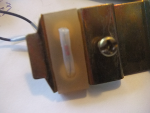

Der BBA hat den Geist aufgegeben. Die Steuerplatine ist defekt - mcu
wird heiß.
Auf der Hauptplatine ist ein 7pol-Stecker zum Anschluss der
Steuerplatine.
Motor dreht über Thyristor, Heizungsrelais geht, also kann im  Prinzip
über einen avr gesteuert werden.
Was mir fehlt, ist die Temperaturmessung. Das ist so eine Art Diode
(Bild). Was ist das und wie wird das mit einem avr ausgemessen?
Weiter fehlt mir natürlich ein Programm, etwa 1h Kneten, 1h warm gehen
lassen, 1h bei temp x backen?
Danke für Unterstützung.
von Erich (Gast)
> (Bild).
Das Bild ist sehr schlecht.
Das fragliche Bauteil ist in einem Schlauch drin, da kann man nichts
erkennen.
Es gibt fast unendlich viele 2-polige Temperatursensoren.
Entweder das Teil ausmessen, Kennlinie ermitteln,
oder gleich einen Sensor mit bekannter Kennlinie verwenden.
2-polige Bauteile sind i.d.R. Widerstandssensoren.
von grundschüler (Gast)
Danke, scheint ein NTC 100k zu sein. kann man den sinnvoll - ohne große
zusätzliche Beschaltung mit einem ADC auslesen?

von Rudi Ratlos (Gast)
Ich sehe da nirgends eine 'MCU' . Vielleicht hast einfach irgendwo bei
diesen 'dreibeinigen Ungetümen' einen Kurzschluß . Oder ein Kondensator
is defekt. Sonst schon alles durchgemessen (Dioden)?
ÜBRIGENS :
Je nach Größe wie Einsatzort :
DAS fragliche TEIL sieht mir eher nach (durchgebrannter)
---ÜBERTEMPERATUR-Sicherung-- aus , denn nach NTC oder PTC .
Mach mal eine Durchgangsprüfung ...
Besonders 'Sicherungen' gibts es in allen möglichen Größen und
Bauformen: damit der mündige Bastler
sie nicht so leicht entdeckt.
von MaWin (Gast)
> Das ist so eine Art Diode (Bild). Was ist das und wie wird das mit einem
> avr ausgemessen?
Das Gehäuse heisst DO34. Darin gibt es viele Temperatursensoren. Man
wird um durchmessen nicht drumrum kommen, wenn man nicht die Faulheit
überwinden will, sie aus dem Silikonschlauch rauszufummeln um die
aufgedruckte Bezeichnung abzulesen (die aber nicht jede trägt).
Eventuell ein NTC
http://m.littelfuse.com/~/media/electronics/datasheets/leaded_thermistors/littelfuse_leaded_thermistors_glass_encapsulated_thermistors_do_34_standard_datasheet.pdf.pdf
oder ein KTY84 oder wirklich eine Diode. Siehe
http://www.dse-faq.elektronik-kompendium.de/dse-faq.htm#F.32
Das ist ein NTC denn daneben waren zwei Temperatursicherungen. Den NTC
kann ich ohne Verstärkerschaltung nicht sinnvoll auslesen da bei 100k
der Strom für den adc zu klein ist. Der wird durch einen ds1820 ersetzt.
geht bis 125° müsste mit etwas Abstand vom Gehäuse reichen. Die
Temperatursicherungen sind für 150°.
Da man den Text nicht ändern kann :
>>>> Das Leben jeder Maschine beginnt mit der ENERGIE-zufuhr .
a) Auf dem Bild ist die PSU (PowerSupplyUnit) und nicht die 'MCU' . Von
dort bezieht jedes Funktions-Teil (Motor,Heizung,,,) seinen Strom . Wenn
das nicht funktioniert - dann funktioniert das Werkl nicht .
Liefert der Trafo nach dem Einschalten (belastet) Spannung und Strom ?
Auch Gleichspannung ? Welche Spannungen liegen an den einzelnen Pins an
Schaltet das (12V?-)Relais ? Was zeigt das Display an ?
Was passiert genau , wenn du das Gerät einschaltest ? Falls es normal zu
arbeiten beginnt: wo/wann (Programmschritt) genau bleibt es stehen ?
Erst beim Aufheizen ? Oder beim Kneten?
Tut es gar nix ist die PSU defekt. .Oder: eine Sicherung.
b) Deine 'gesuchten' Temperatursensor--?en müssen ...AUSSEN.. an der
Brotwanne montiert sein . Das sind meist kleine runde aufgeschraubte
Bauteile . Nackte NTC und PTC sind meist sooo winzig, daß sie ab einem
gewissen Alter mit freiem Auge fast nicht mehr sichtbar sind(!)
c) Möglicherweise gibt es auch noch andere Sensoren an der Wanne die der
CPU den Füllstand oder andere wichtige Weiterschaltparameter mitteilen .
Sind diese defekt , steht das Werkl ebenso - ab der entsprechenden
Stelle !
>>> WERK-KUNDE : Schritt für Schritt , von der Wiege bis zur Bahre -
>>> muß 'Das Leben' einer Maschine verfolgt werden.
Hoffe das hilft.

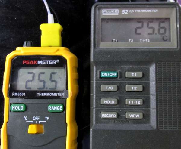

nicht. Ich habe mir ein Temperaturmeßgerät PEAKMETER-PM6501 mit K-Fühler
um 8 Euro vom Chinamann gekauft. Verglichen mit dem Fluke 52 liegt die
Abweichung unter 0,2° - für den Bastler also problemlos ausreichend.

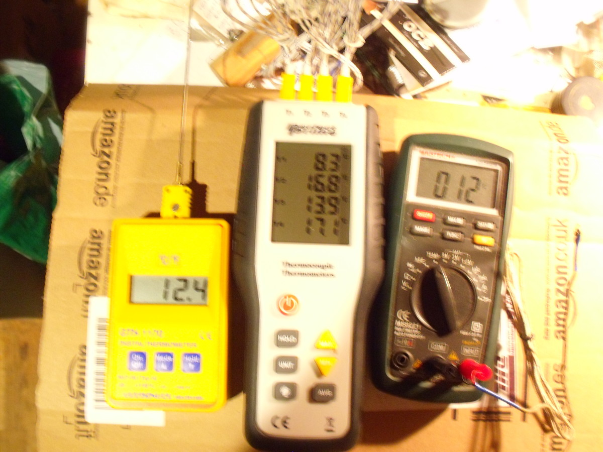

Siehste - bei meinen Mastech MS-8221 (17,99/Stk) habe ich dieselben
überraschenden Ergebnisse mit Greisinger gemessen . Mit diesem
Kost´-Fast-Nix-Zeug kannst einfach alles reparieren . Grundlegende
Logik-Kenntnisse werdenvorausgesetzt .
Ganz so ist es nicht.
Glück gehabt.
Ich habe drei solcher Meßgeräte. Darunter auch ein kleines Fluke.
Die zeigen Abweichungen bis zu 2°C.
Wenn ich die Sensoren tausche, wird es noch schlimmer.
Ich kann aber damit leben.
Ob die Lötspitze nun 300° oder 302°C hat ist wurscht.

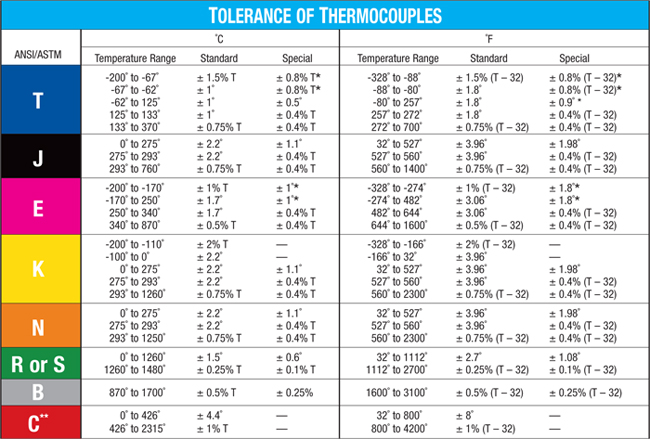

Auch der obige 103_AP_2A (pdf) ist ein solcher (teurer) Fühler, dafür
hast aber die gesamte Kennlinie über den gesamten darstellbaren Bereich.
Das KOSTET, gibt aber auch S i c h e r h e i t  !

Und lege auch gleich ein Chart mit Bereichen und Toleranzen für sog.
'Thermo-couples' bei . Falls es jemand genauer wissen will :WIEVIELE
verschiedene Arten von (oft unbeschrifteten) Meßfühlern es noch gibt .
Greisinger hat selbst hier Kennlinien in seinen Geräten gespeichert!
