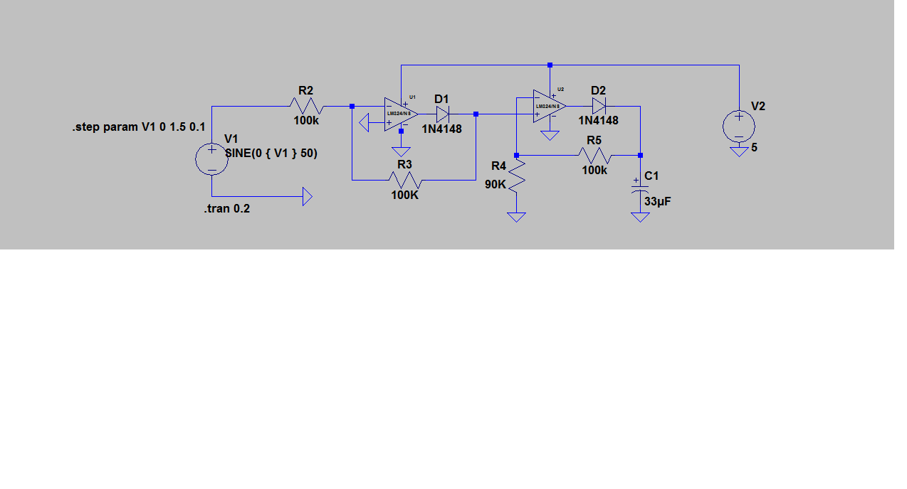

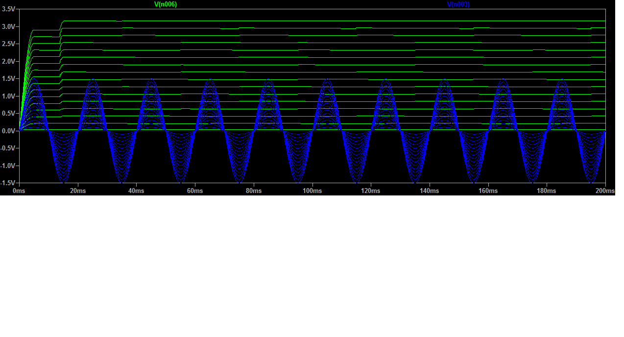

ich habe mir die ganze Sache noch einmal durch den Kopf gehen lassen und
bin zu dem Schluss gekommen, das es am Ende viel einfacher wäre, aus dem
AC-Signal eine DC-Spannung zu machen. In LTSpice sieht das ja recht
vernüftig aus. Was sagt ihr dazu...
OP #5457379
(push)
würde gern noch einmal meine Idee diskutieren bevor ich anfange die
Leiterplatten zu fräsen...
In obiger Schaltung versuche ich einen 50Hz Spannungsverlauf in eine,
möglichst lineare, DC-Spannung zu verwandeln. Kann das so klappen? In
spice sieht es ja recht vernüftig aus,denk ich.
Mein Hintergrundgedanke ist der, das
ich ja so zu einem belibigen Zeitpunkt den ADC einlesen - ohne auf den
Sinus achten zu müssen.
#5457383
Mike M. schrieb:
> und wenn man jetzt mit dem ADC den Pin einliest
> sollte man das entweder zum richtigen Zeitpunkt machen oder in Software
> den Vp finden, durch Wurzel2 teilen um den Effektivwert zu haben...oder
> nicht?
Das klappt nur bei guter Sinusform.
Will man rms ermittel, sampelt man NICHT synchron zu den 50Hz, entweder
deutlich schneller oder so daß 50Hz kein Vielfaches sind, und ermittelt
dann immer Quadrat, Mittelwert, Wurzel.
Das klappt auch bei nicht-Sinus, und wenn man jeweils Spannung und Strom
misst kann man sogar die Leistungsaufname berechnen, auch bei
nicht-ohmschen Verbrauchern.
> vernüftig aus.
Was willst du mit dem Aufwand und dann kommt doch nur der falsche
Spitzenwert (kurze Störflanke) bei raus.
