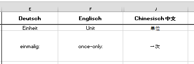

Hallo, ich habe die Aufgabe eine Firmware um die chinesische Übersetzung zu erweitern. Ein Zeichengenerator der u.a. den Zeichensatz GB2312 unterstützt ist in Hardware vorhanden. Ich habe von unserem Übersetzer eine Exceltabelle mit den chinesischen Texten bekommen (sh. Screenshot). Wie kann ich nun in Excel für die chinesischen Zeichen den jeweiligen Code (den ich ja an den Zeichengenerator senden muss) anzeigen ? Vielen Dank, Markus
Du kannst mit der CODE bzw UNICODE Funktion einzelne Zeichen als Code ausgeben https://support.office.com/de-de/article/code-funktion-c32b692b-2ed0-4a04-bdd9-75640144b928 https://support.office.com/de-de/article/unicode-funktion-adb74aaa-a2a5-4dde-aff6-966e4e81f16f Ich würde mir 2-3 weitere Spalten machen, welche die einzelnen Zeichen dann umgewandelt anzeigen Edit: ob der Cde aber dann dem entspricht, was der Zeichengenerator erwartet, weiß ich nicht

Vielleicht hilft diese Tabelle: https://www.fileformat.info/info/charset/GB2312/list.htm Wie ist der Unicode für die Zeichen im Bild?
Danke für die bisherigen Antworten. Es scheint mir so zu sein, als wenn die Zeichen in der Excel-Tabelle entweder nicht aus dem Zeichensatz GB2312 sind oder nicht in Unicode codiert sind. Die beiden Zeichen hinter dem Wort "Chinesisch" in der ersten Zeile liefern mir die Unicodes 20013 (0x4ed2) und 25991 (0x6587). Mein Zeichengenerator (Genitop GT30L24A3W) erwartet Codes im Bereich 0xa100 bis 0xf700). Ich kann die Zeichen der Exceltabelle auch nicht im Zeichensatz finden (wobei man die natürlich beim manuellen suchen auch leicht übersehen kann).
https://www.fileformat.info/info/unicode/char/6587/index.htm https://www.fileformat.info/info/unicode/char/4e2d/index.htm Von deinem Zahlendreher abgesehen, durch eine Rückwärtssuche auf der Seite findet man deine Zeichen.

pegel schrieb: > Unter "More..." gibt es weitere Informationen zu Charset und Code > Page > wo das Zeichen auftaucht. ok, so komme ich weiter: "4e2d" wird zu "d6d0", und damit kann ich das Zeichen auch ausgeben (Datenblatt des Controllers ist vorhanden (sogar auf englisch :-) ). Gut wäre jetzt noch ein "Tool", oder halt eine Tabelle, die mir diese Umsetzung macht (also z.B. von "4e2d" zu "d6d0"). Gibt es sowas (wonach muss ich suchen?), oder muss ich mich wirklich für jedes Zeichen durch die Website klicken? Vielen Dank, Markus

guest schrieb: > http://www.mandarintools.com/ > > Speziell: > http://www.mandarintools.com/javaconverter.html Nicht ganz dass was ich suche, aber die Seite sieht auf jeden Fall vielversprechend aus. Eventuell kann ich ja den chinesischen Text aus der Excel-Tabelle irgendwie in ein Textfile (UTF-irgendwas codiert) exportieren, und dieses Textfile dann durch den Java-Konverter jagen, so dass dann was GB... - kodiertes rauskommt. Vielen Dank für die Hilfe, Markus

DPA schrieb: > Mit linux und WSL, mittels bash & iconv ist das ganz einfach:printf > '\u4e2d' |iconv -f utf-8 -t gb2312|hexdump -e '/1 "%01X"';echo Ok, das sieht einfach aus. Dann werde ich demnächst wohl mal mein altes gentoo wieder aktivieren müssen... Vielen Dank, Markus
Markus schrieb: > Eventuell kann ich ja den chinesischen Text aus der Excel-Tabelle > irgendwie in ein Textfile (UTF-irgendwas codiert) exportieren DPA schrieb: > Mit linux und WSL, ... Geht auch unter Windows relativ simpel, z.B. mit Notepad++: In NP++ neue Datei erzeugen, Encoding auf UTF-8, Spalte in Excel markieren, kopieren und in NP++ einfügen, speichern und die Datei durch den Konverter. Oder noch einfacher in NP++ statt UTF-8 gleich GB2312 einstellen, dann wird das schon gleich beim Einfügen konvertiert.
