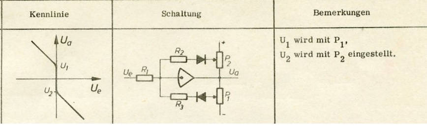

Hallo, ich beschäftige mich gerade mit dem Aufbau einen Analogenschaltung zur Temperaturregelung. Meine Frage ist es, wie kann man die Regler-Ausgangsspannung "Ua" begrenzen auf 2 Volt ohne die Regelung zu beeinflussen. Die OPv-Spannungsversorgung so wie die Schaltung beträgt 3.1 Volt Vielen Dank
Hallo, im Prinzip geht das mit vorgespannten Dioden. mfg Klaus
Mohammad S. schrieb: > Meine Frage ist es, wie kann man die Regler-Ausgangsspannung "Ua" > begrenzen auf 2 Volt ohne die Regelung zu beeinflussen Du könntest 3x 1n4148 in Durchlassrichtung gegen GND schalten, der OPV ist dauerhaft Kurzschlussfest
Bearbeitet durch User
Mohammad S. schrieb: > Meine Frage ist es, wie kann man die Regler-Ausgangsspannung "Ua" > begrenzen auf 2 Volt ohne die Regelung zu beeinflussen Meine Ansicht zu dem Thema: Nur, indem du die Verstärkung des Reglers reduzierst. Eine Begrenzung heißt "saturation", und passiert wenn der Regler zu aggressiv ist. Sobald du am Anschlag bist, ist dein Regler außer Gefecht gesetzt, weil eine Änderung am Eingang zu keiner Änderung am Ausgang führt, und du hast eine Nichtlineariät hinzugefügt. Gruß,
Bei der Schaltung ist es doch aussichtslos auf diese Art zu begrenzen, da Ugs des Mosfets von Exemplar zu Exemplar um mindestens 1V streut.
