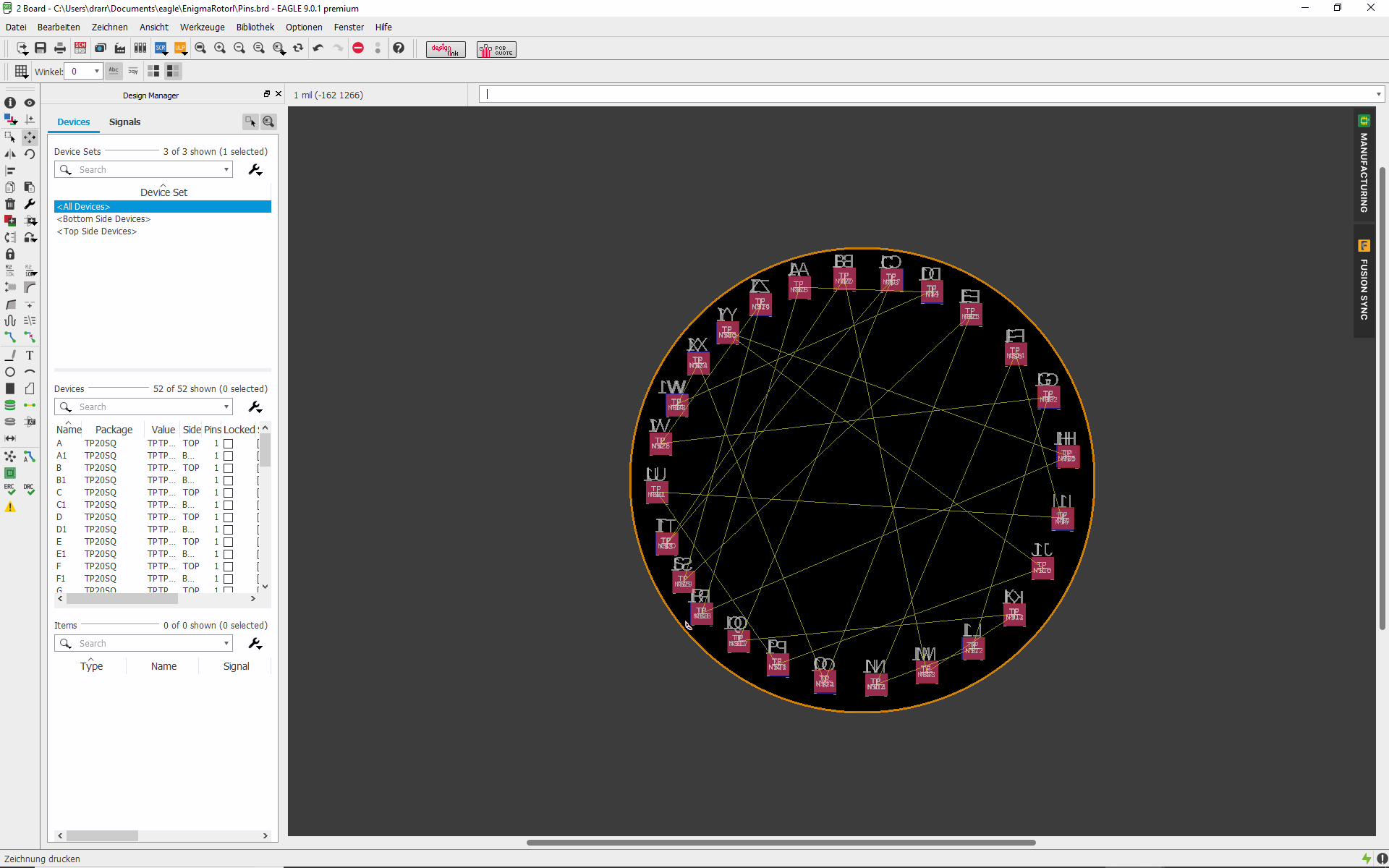

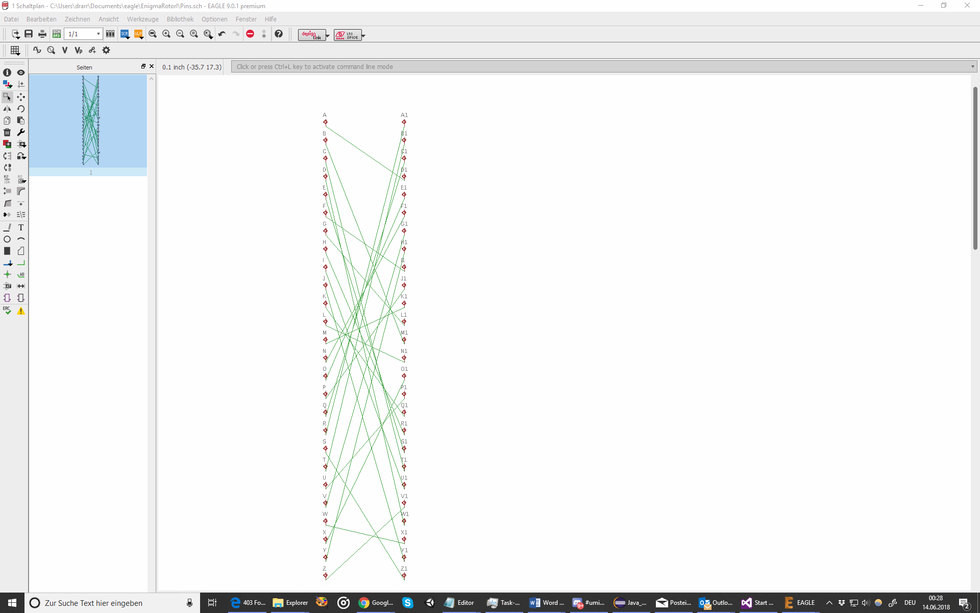

Anfangs gings gut - 26 (quadratische) pads auf der einen Seite, 26 auf
der Anderen. Im Schaltplan diese entsprechend einem realen Rotor
verbunden und dann auf einem runden PCB platziert, wie auf den ersten
beiden Bildern zu sehen.

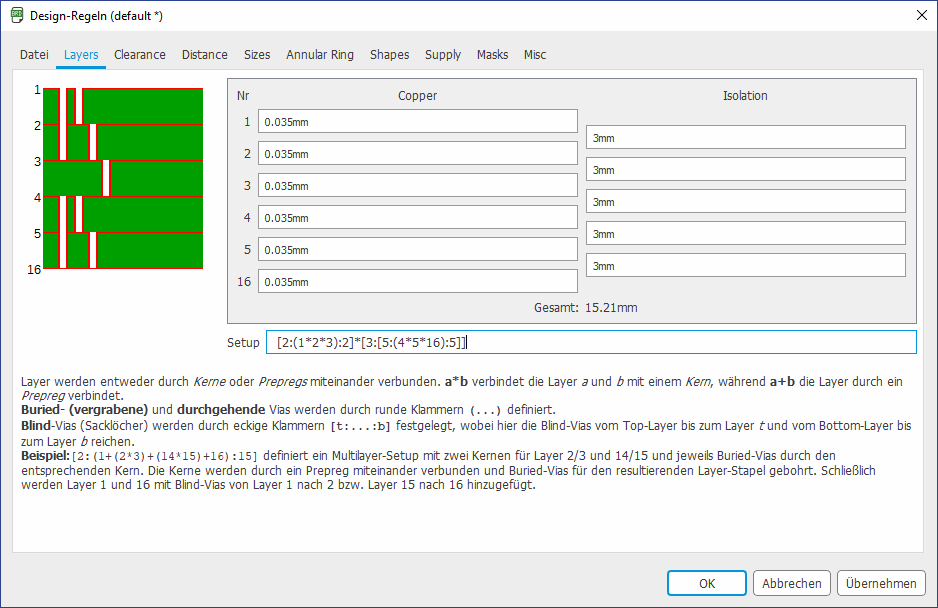

Im DRC Leiterbahnbreite und Layer-Dicke entsprechend eingestellt usw.
Für die layerdefinitionen habe ich erstmal ganz einfach (1*2*3*4*5*16)
verwendet. Also durchgängige Vias durch alle 6 layer.

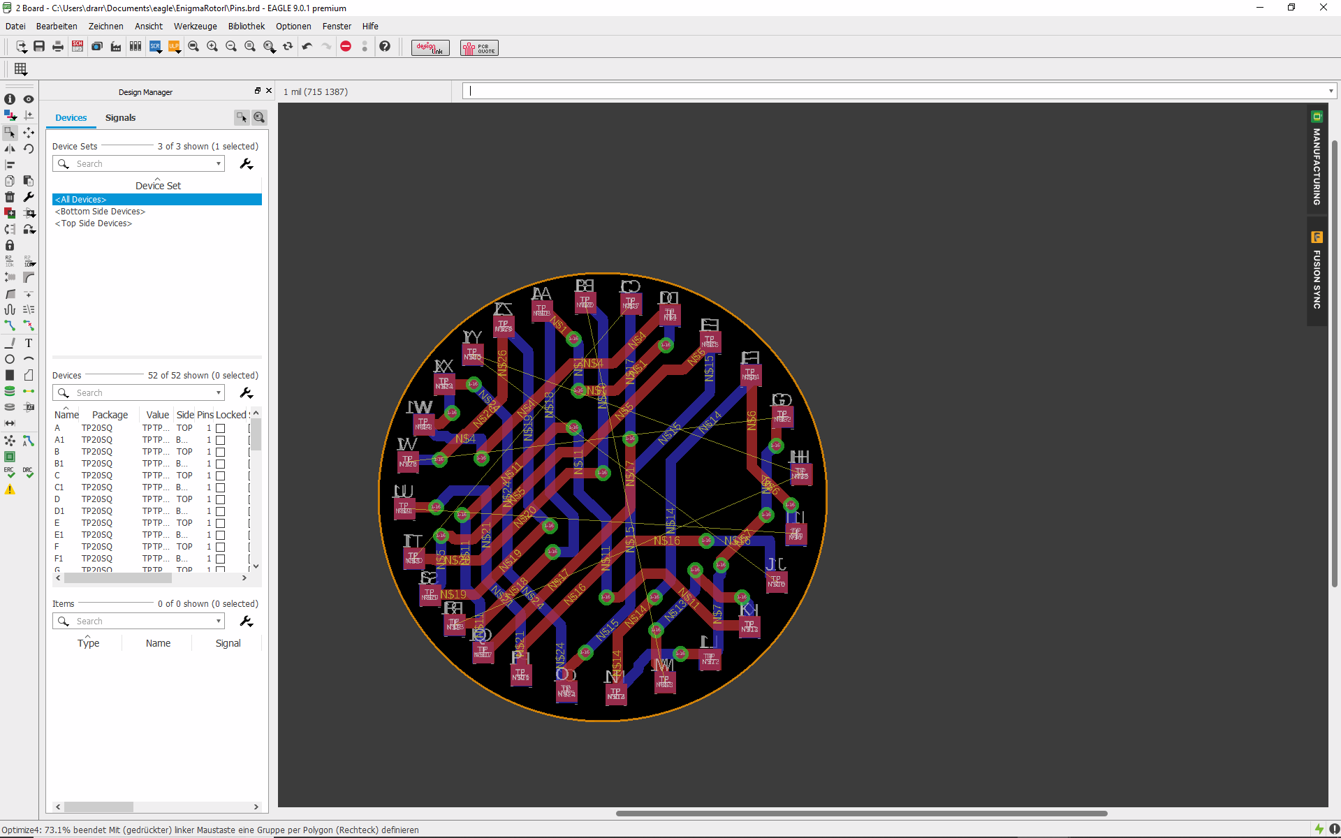

Der Autorouter routet bei dieser Konstelation aber leider nur 73% (bei
testweise 1mm Leitungen) und verwendet dabei die inneren layer garnicht!
Also immer nur ganze vias von der Oberseite auf die Unterseite obwohl
doch eigentlich im Inneren auch kontaktiert werden könnte (oder
missverstehe ich die "formel" da oben?). Siehe drittes Bild.
Nach einer Menge rumprobieren bin ich auf die folgende layer-anordnung
gekommen:  [2:(1*2*3):2]*[3:[5:(4*5*16):5]] um damit das Routen über die
inneren layer zu erzwingen (viertes Bild).
Leider steigt der Autorouter da aus und spuckt garkeine Verbindungen
mehr heraus :/
Ist der Autorouter in Eagle also nicht fähig burried vias zu setzen?
Oder liegt es am Layer-aufbau? oder an den Einstellungen (mit den
Gewichten habe ich schon rumgespielt, aber ohne Erfolg)?

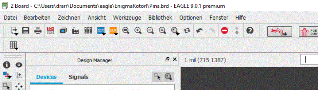

von Nikolaus S. (Firma: Golden Delicious Computers) (hns)
Welche EAGLE-Version? Da gibt es erhebliche Unterschiede im Autorouter.
Ich habe den 7.7 und vor allem der Topologische Router schafft oft
99.5-100%. Evtl. auch die EAGLE-Dateien posten (falls möglich), dann
können andere auch mal probieren.
von npn (Gast)
Das steht doch da: EAGLE 9.0.1 premium

Von Eagle hab ich keine Ahnung, aber falls die Platine gedreht und die
Stellung an den Pads abgegriffen werden soll würde ich die Kontakte
lieber rund oder tortenstückförmig gestalten und vor allem, diese
kreisförmig platzieren.
von Wühlhase (Gast)
Oder, wenn es schon viereckig sein muß, diese wenigstens entsprechend
ihrer Lage drehen.

von npn (Gast)
> Wo ist das "da"? Offenbar nicht der Text der Frage.
Hast du auch die Bilder angesehen?
In der Kopfzeile des Programmes steht Name + Version des Programmes.

Auf einmal, ohne dass ich es mir erklären kann, nutzt er die
Zwischenlayer zumindest für ein paar Leitungen.
Erreicht bei 1mm Leitungen immer noch nur 83% aber bei 3mm Leitungen
(wie wir sie drucken wollen), immerhin 50% (vorhin nur um die 8%).
Für Tests schon mal nicht schlecht, allerdings ist es seltsam dass mehr
layer, die Ergebnisse nicht verbessern.
Trotzdem jetzt im Anhang die Dateien.

von KI-Besitzer (Gast)
100%
Deine Vias sind etwas fett.
Die müssen ja nur so groß wie die Leitungen sein.
von Alex G. (dragongamer)
KI-Besitzer schrieb:
> 100%
Oh ich hab den Wald vor lauter Bäumen nicht gesehen... bzw. nicht
verstanden wie diese "Annular Rings" funktionieren (die Vias selbst
Früher hatte der Autorouter erhebliche Probleme, wenn die Pads (weit)
außerhalb des Rasters waren. Der hatte dann nicht mal versucht, eine
Leitung zu routen und hat sie komplett übersprungen.
Ich würde aber raten, das per Hand zu routen.
Nur weil der Autorouter bei 73% aufgibt, heißt das nicht, dass es nicht
geroutet werden kann.
