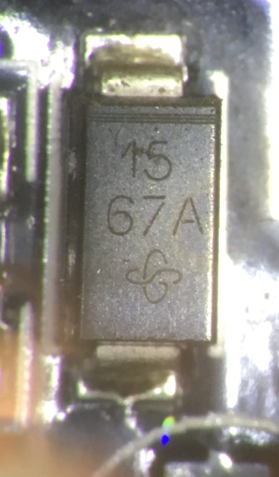

ich bin grad dabei, die Endstufe eines Aktiv Lautsprechers zu
reparieren.
Ich glaub, ich konnte den Fehler auf eine kaputte Diode eingrenzen.
Genau, weiß ich es natürlich erst, wenn ich alles wieder zusammen gebaut
hab.
Von der besagten Diode habe ich nur den Marking Code (15 67A) und ein
Symbol, dass mir nach Texas Instruments aussieht.
Leider finde ich im Netz nichts zu dem besagten Code. Ich habe
allerdings eine Art "Stückliste" zu der Endstufe gefunden. Leider ist
das eine Gesamtstückliste für einen Verstärker in dem die gleiche
Endstufe verbaut ist, wie in meinem Aktiv Lautsprecher. Auf meiner
Endstufe sind im Bestückungsdruck nur ein paar große Bauteile
beschriftet, nicht aber das ganze Kleinfutter. Zudem taucht in der
"Stückliste" der Kondensator C1 z.B. 5 mal auf, da mehrere Platinen in
dem Verstärker verbaut sind.
Lange Rede kurzer Sinn, ich konnte anhand der Stückliste und der Bauform
der Diode (DO-214AC (SMA)) die möglichen Diodentypen Eingrenzen.
Entweder ist es eine US1G (400V/1A), eine Shottkydiode BYS10 (45V/1.5A)
oder eine ES1D (200V/1A).
Hat jemand eine Idee, wie ich nun raus bekomme, um welche Diode es sich
handelt?
Danke schon mal in Voraus!!!
LG Thomas

von Thomas (Gast)
Hier ein Foto der Diode. Dachte das Symbol wäre TI?
von Bitschaufel (Gast)
...für alle die es interessiert, hier mal ein Link zu den Logos der
Halbleiterhersteller.
http://www.aufzu.de/semi/gif/
Die Logos sind alphabetisch geordnet uind unter G ist das Loge zu
erkennen.
General Semiconductor
von MaWin (Gast)
Wo ist da ein T, wo ist da ein I, wo ist da Texas ?
Das ist General Semiconductors, klares G klares S, gehört heute Vishay.
LowTech halt.
Type Code ist 1S, was auch immer das ist
67A ist Herstellungsdatum
von wer auch immer (Gast)
Wo siehst du ein S? Wird eine 15 sein. Zener 15V DO214-AC: SML4744

von Mani W. (e-doc)
Ich sehe da auch 15...

Meine frisch geputzte Glaskugel sagt mir, dass es eine Suppressordiode
ist.
Der Bauform nach.
von Manfred (Gast)
Anstatt hier dumm zu palawern, könnte man mal gemäß
das Datenblatt ansehen und dort unter Marking die 15 finden?

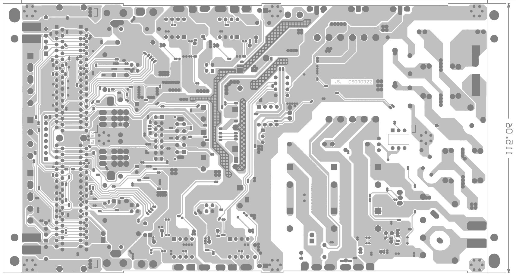

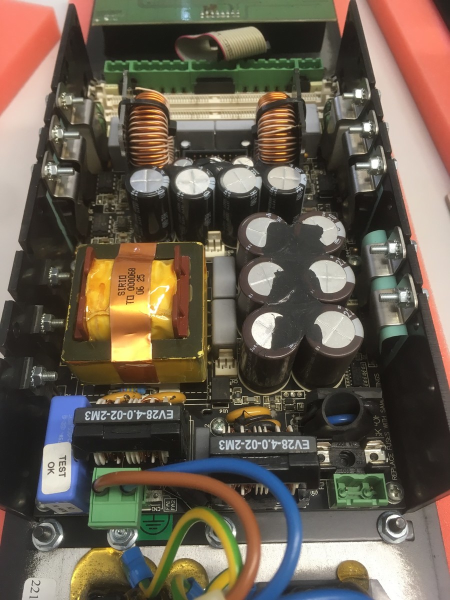

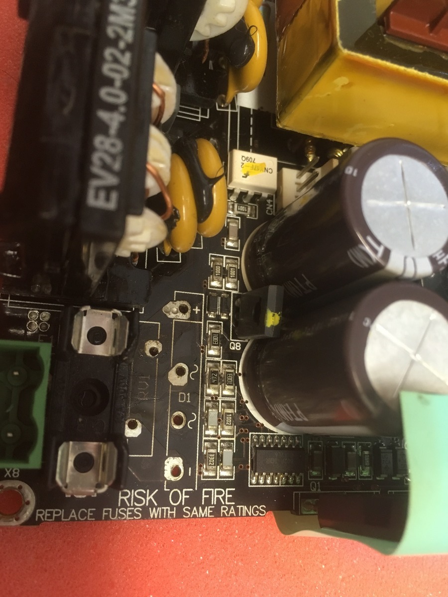

von Treiber (Gast)
Sorry dass ich mich erst jetzt melde! Also die Endstufe heißt wohl
DGMMAIN19. Ich hab wie gesagt im Netz ein Service Manuel gefunden, in
dem ein Layout der Endstufe gezeigt wird. Allerdings nur Top und Bottom
Layer. Ich vermute aber, die Leiterkarte hat mindestens 4 Lagen.
Auf jeden Fall, konnte ich damit ein wenig die Schaltung rekonstruieren.

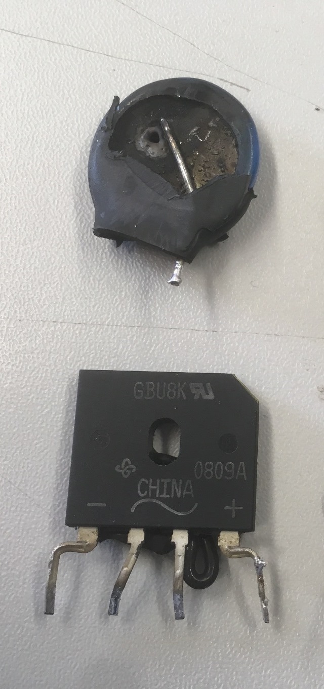

Gleich nach dem Eingang kommen zwei dicke Netz Entstördrosseln
(EV28-4.0.-02-2M3) Danach geht es durch eine 4A Schmelzsicherung in
einen Brückengleichrichter (GBU8K). Zu dem ist parallel ein Varistor als
Überspannungsschutz geschalten mit 400V Durchlassspannung. Die beiden
hat es definitiv zerrissen.
Wie es danach weiter geht versteh ich noch nicht ganz. Irgendwie geht es
zu einem H-Brücken Treiber (IR2156S) mit zwei fetten MOSFETs
(HGTG30N60A4).
Die besagte Diode hängt am Pin 2 von dem H-Brücken Treiber gegen Masse.
Also wird es wohl doch eine Zener Diode sein?
Ich hab jetzt einfach mal alle Bauteile neu bestellt. War bei dem
Treiber gar nicht so einfach, da der schon uralt ist und nicht mehr
hergestellt wird. Aber bevor ich jetzt weiter rate, was kaputt gegangen
ist, tausche ich alles aus.
Ich füge mal ein paar Bilder mit an. Vielleicht wird einer aus dem
Layout schlauer als ich.

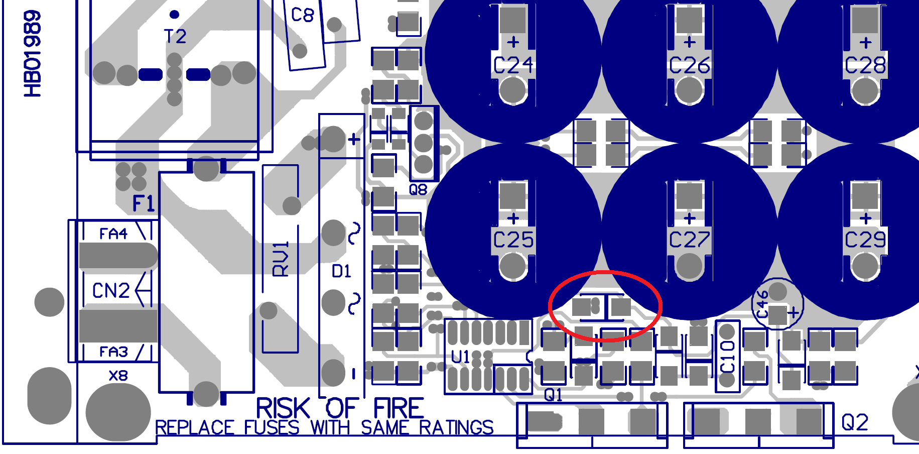

von Layout_Top (Gast)
hier noch das Layout. Ich hab die Position der Diode rot markiert.
von Barney G. (fuzzel)
Nach Datenblatt macht das Sinn, ja.
Nach Stueckliste, Seite 45, ist es eine Z-Diode.
0029 SE00098 C 1W 15V DL4744A MELF/(SJ) D2,D27
Davon gibt es zwei auf der Platine, check die Andere um sicher zu gehen.
Alles einfach tauschen halte ich fuer Unsinnig. Hast Du kein Messgeraet?
Zumindest den Transistortester hier aus dem Forum sollte man haben!
https://www.mikrocontroller.net/articles/AVR_Transistortester
